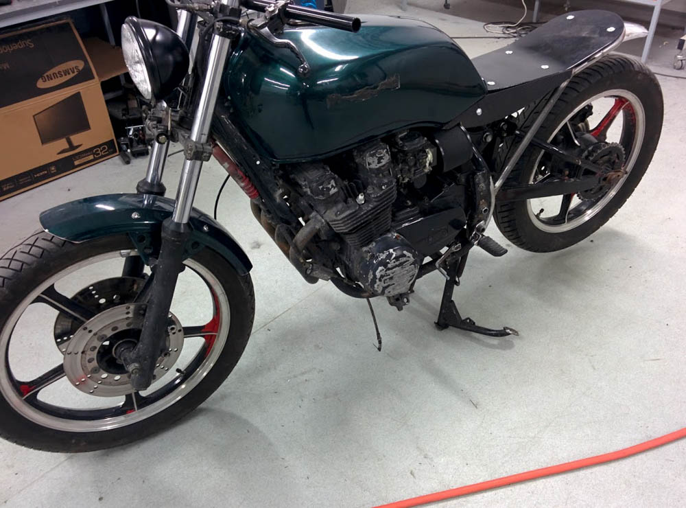

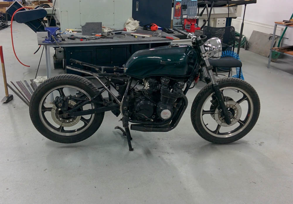

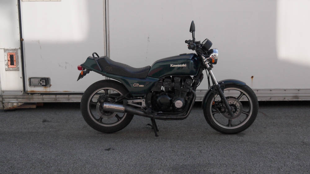

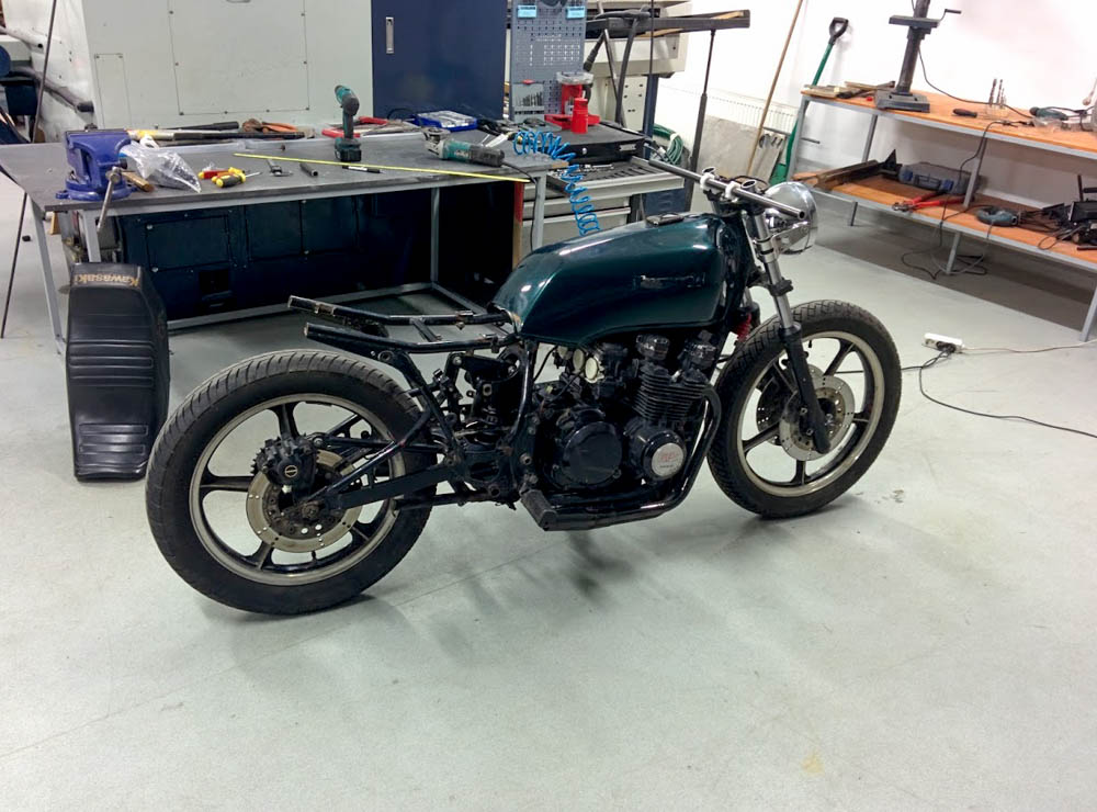

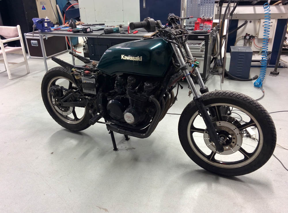

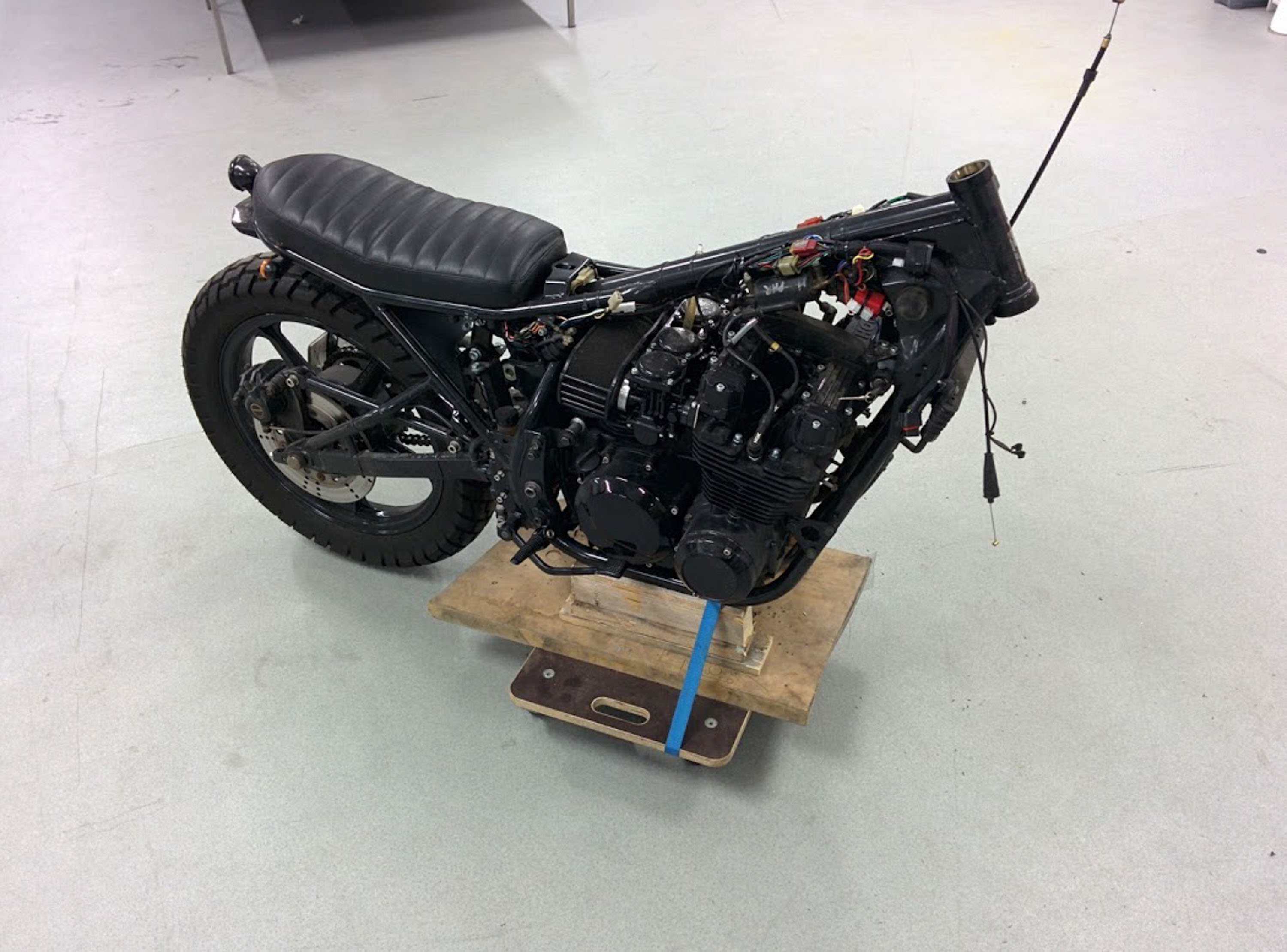

Aasta alguses sai ustav Bandit teise ehituse toitmiseks maha müüdud, kuid suvel läks hammas siiski taas verele. Kuna raha kohe palju välja käia polnud ning tegelikult olin kaua tahtnud võtta ette esimest suurema saagimisega tsikliprojekti, siis sai vaadatud odava otsa vanu "toorikuid", millega järele jäänud paar kuud sõita ning talvel pulkadeks võtta. Näppu jäi üks 1984 aasta Kawasaki KZ550b, mis eale kohaselt suhteliselt käest, aga hooaja lõpu sõitis ära ja nüüd on juba võrdlemisi laiali kistud. Siin paar pilti ostujärgses stock seisus:

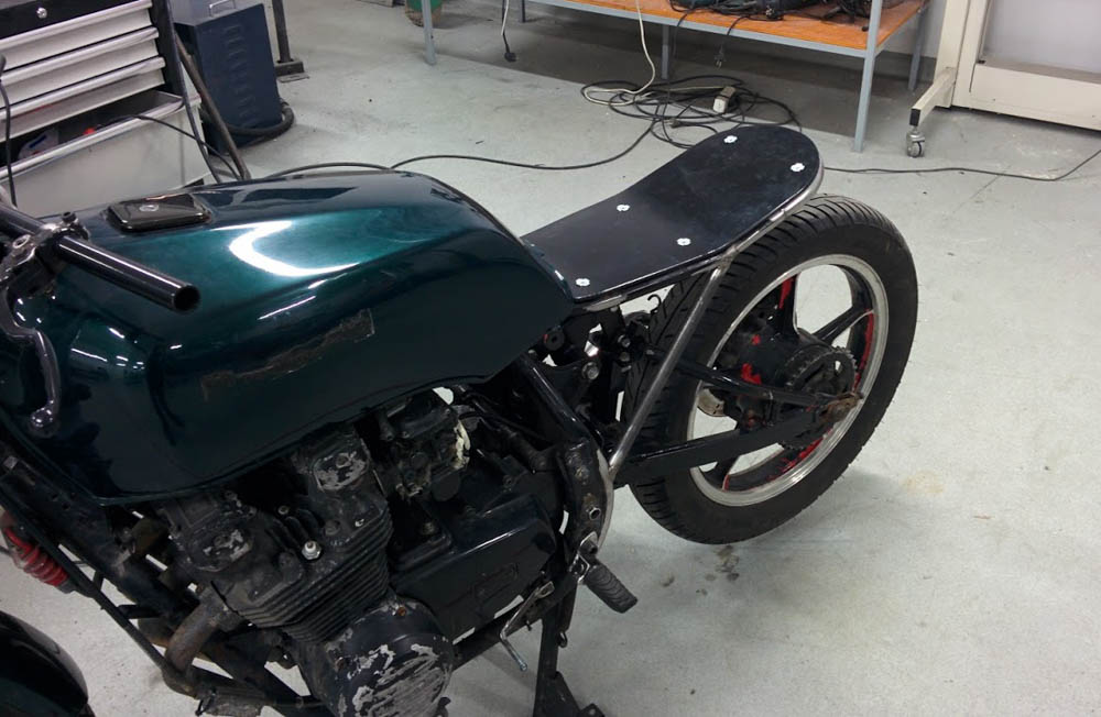

Algselt ihusin kohviku mõtteid, kuid mida edasi jõudsin üleliigse eemaldamisega, seda enam hakkas veidi sirgema selja ja lenksuga idee meeldima, hetkel kisub pigem midagi scrambleri poole, aga mingeid kindlaid 'reegleid' või stiili piiranguid endale ei võta, ehitan nagu enda silmale istub ja millega ise hakkama saan. Sai alustatud üleliigse plastiku, sabaraami, kronsade jne eemaldamisega. Plaan on teha kõik rauatööd ära ja alles siis võtta asi täiesti tükkideks, viimistleda ning üle värvida. Siis saab teha lõppkooste juba puhaste ja värskete tükkidega ning kuna suurem saagimine juba tehtud, siis väiksem võimalus midagi ära kraapida v rikkuda.. Mootori värskenduskuur, nii seest kui väljast, tuleb siis kui asi laiali ning kone eraldi laual.

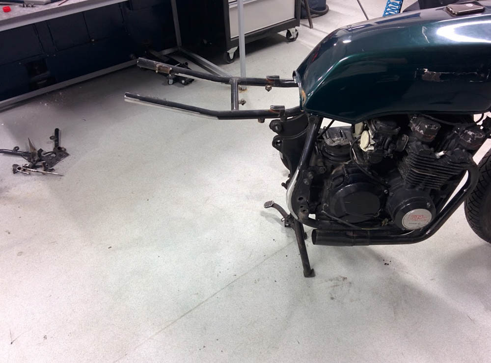

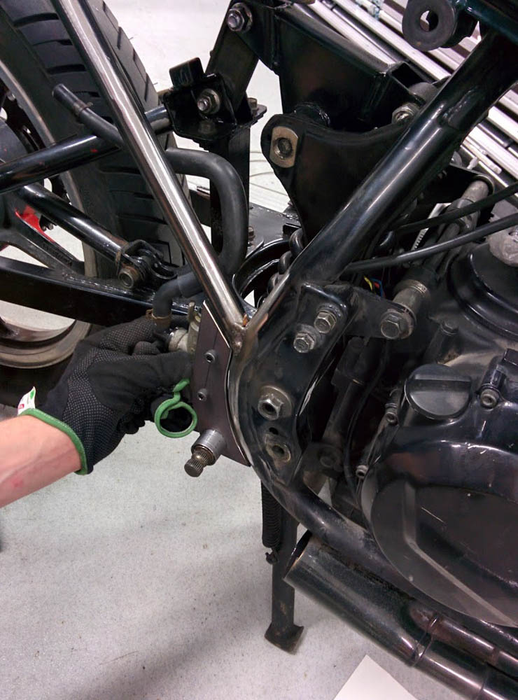

Saba subframe on peale kaasreisija jalaraudade alumiiniumdetailide eemaldamist uskumatult rõve, see plekist kärakas torude vahel ei sobi kohe mitte.. Eemaldasin ning punktisin vahele lihtsad sirged pulgad. Selle tegevuse vahepeal sain kätte lenksutoru ning freesisin riserid. Kuna tahtsin lenksu hoida madadal, kuid esiotsa madaldamisest on amorditorud läbi prillide, siis tulid sellised tahapoole offsetiga riserid. Alguses freesisin ühe algupärase variandi plastikust, et tore vaadata/katsuda oleks, sai vähe aimu ning seejärel sai väheke timmitud kujul asi ka alumiiniumist välja freesitud. Roogitud sai ka ülemisi prille, süüteluku ja spido kinnituskõrvad läksid prükki.

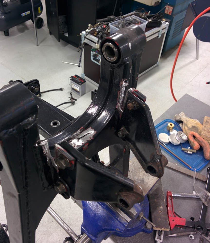

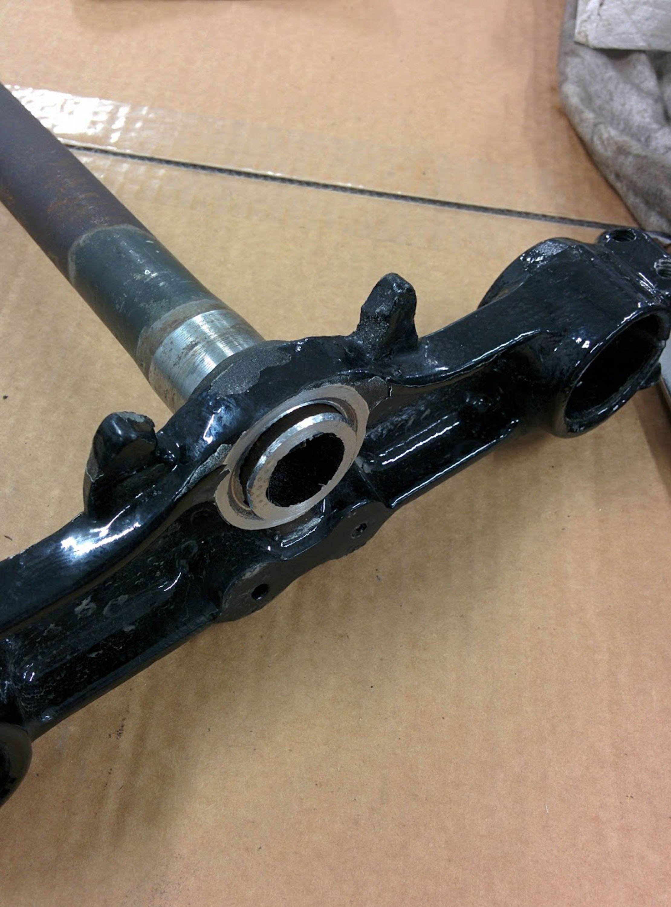

Kui kiige maas käis, sai leitud üks suht hirmus viga alumise amordikinnituse juures.. Ei oska kaua sellega sõidetud sai.. vb oli juba ostes nii. Õnneks kuna teised 2 polti hoidsid, siis nagu näha, alla liikudes liikus amort ka tahapoole ning toetas vastu kiiget keskelt, siiski suhteliselt kriipi, et sedasi paarutatud sai.. Sai kokku keevitatud ja nüüd ok.
Vana subframe eemaldamisega kadus ka tagapidurisilindi+pedaali kinnitused, tuli teha uued. Läks ka uus pidurisilinder, Hornet 600 pealt, kompaktsem kui originaal, mis nagunii suht ära ussitanud olid.

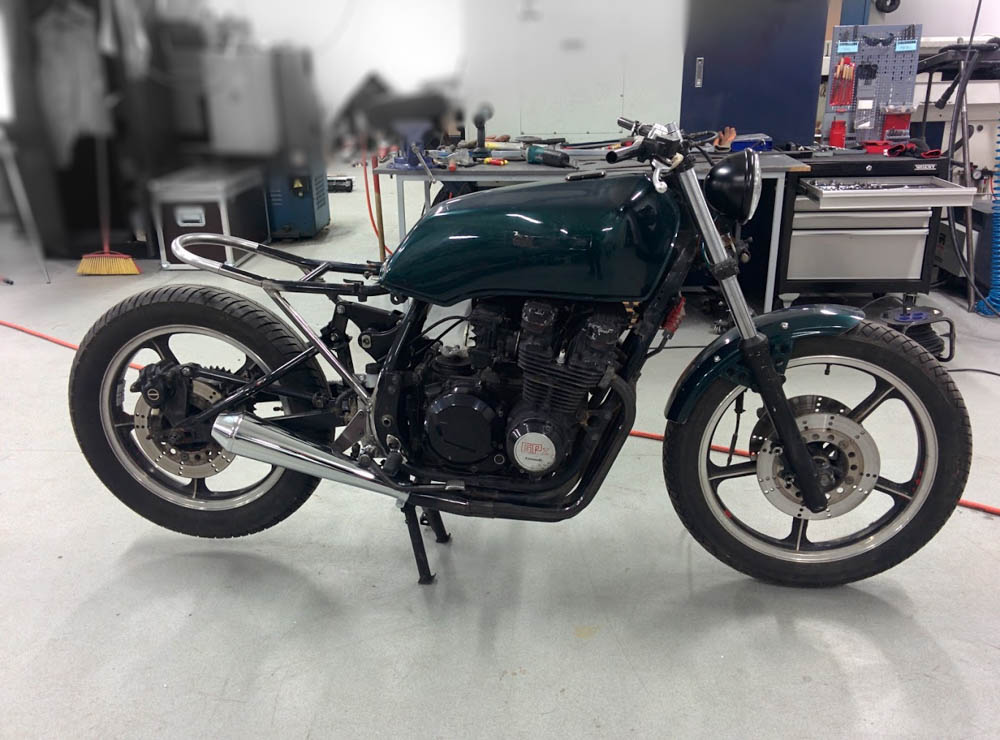

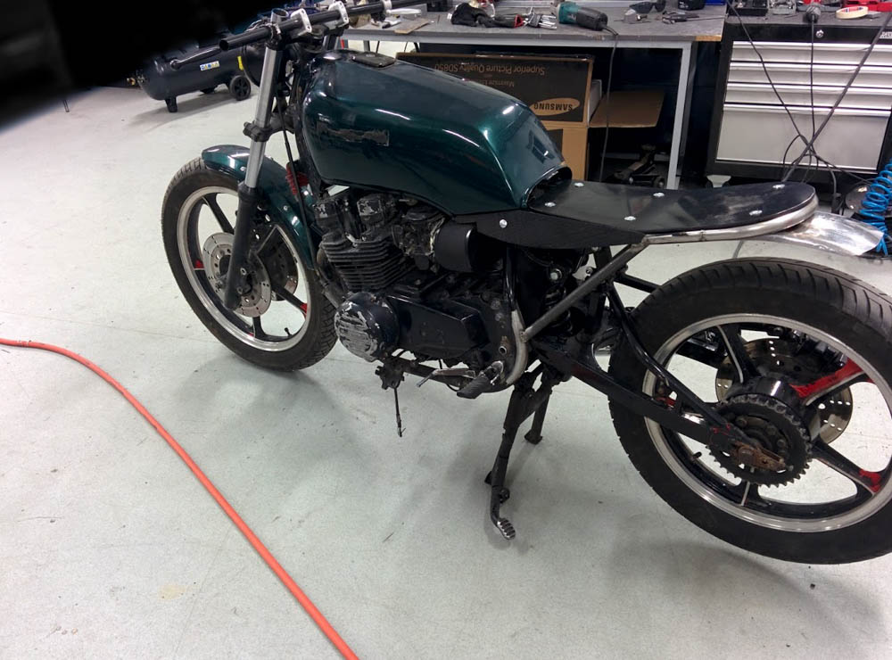

Seejärel sain kätte uued esi- ja tagatuled, sadulasvammi, saba U-aasa ning summuti. Summuti sai oma kohale, tuli ette ning sabatükk ka külge prooviks. Kogu väljalase saab hiljem mattmustaga üle tuisatud, kroom ei meeldi. Sai keevitatud uued jalarauakronsad ning pandud vähe pisemad uued jalarauad. Lisatud ka tagapiduri vedelikupotsik lihtsa kronsaga. Esiporikas kärbitud.
Kuna alguses lükkasin teema tegemist edasi, siis nüüd takkajärgi sai suht kompaktselt kirja jutt. Teha on veel palju, hetkel järgmisena tahaks esiotsa kenaks saada, minu silma järgi tahab väikest tuulelapakat tule kohale. Homme peaks saabuma tahvel 6mm plastikut sadulapõhja tegemiseks, siis saab istmega ka edasi tegeleda. Tagatuli ja porikalahendus tuleb ilmselt midagi taolist: http://bikeglam.com/wp-content/uploads/ ... -light.jpg

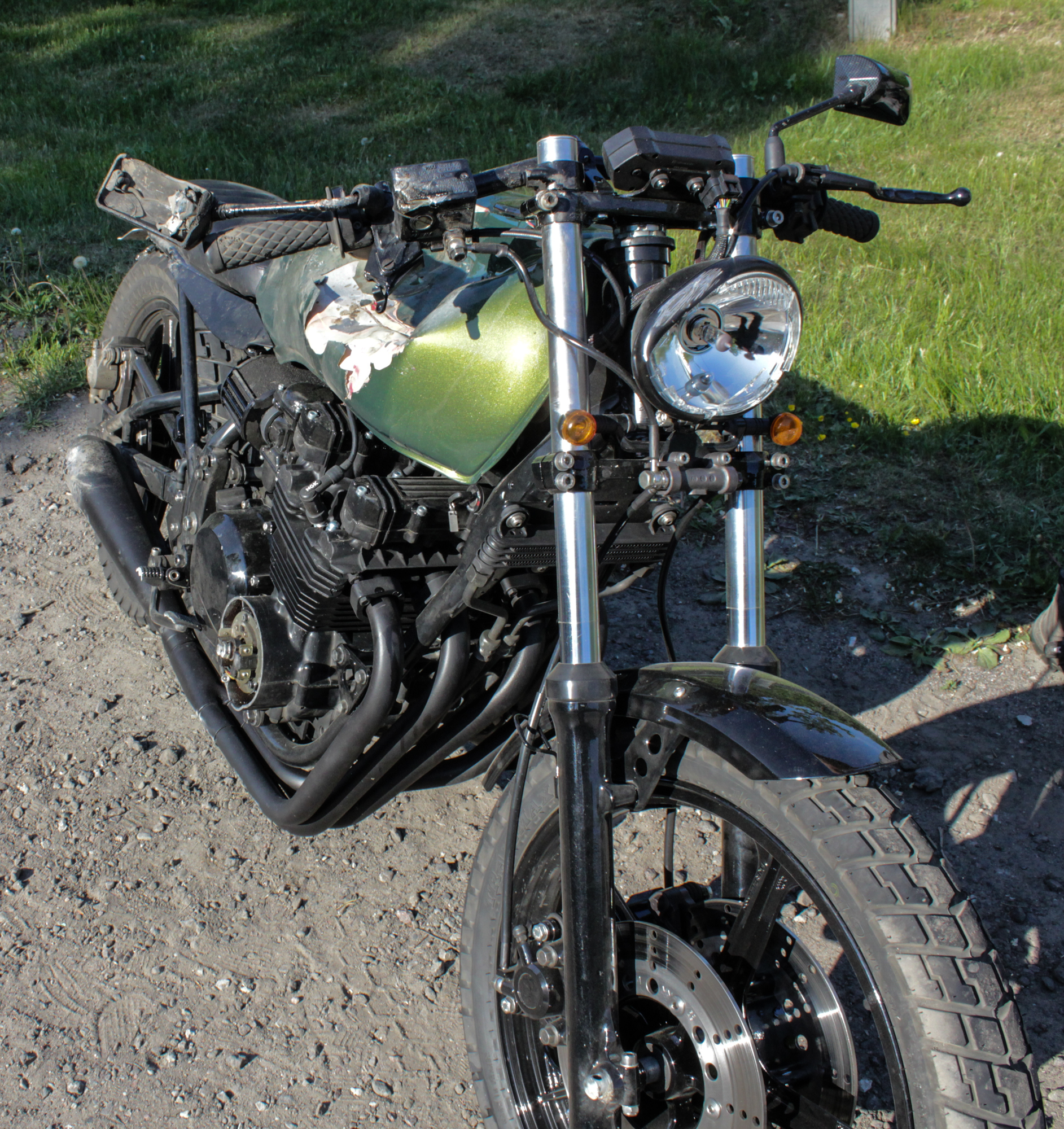

Tuli on olemas, vaja leida veel porikatoorik, stockis tal taga metallist porilauda polnud. Numbrimärgiga tuleb ka kavaldada..
Suunatuledega on keeruline, no ei leia kohe mitte kenasid, tahaks vähe retrohõngulist kui siiski pisikest. Retrokad on suured kobakad, ning väiksed ledidega suunad on kõik jube uhvodisainiga 30a vana ratta jaoks..

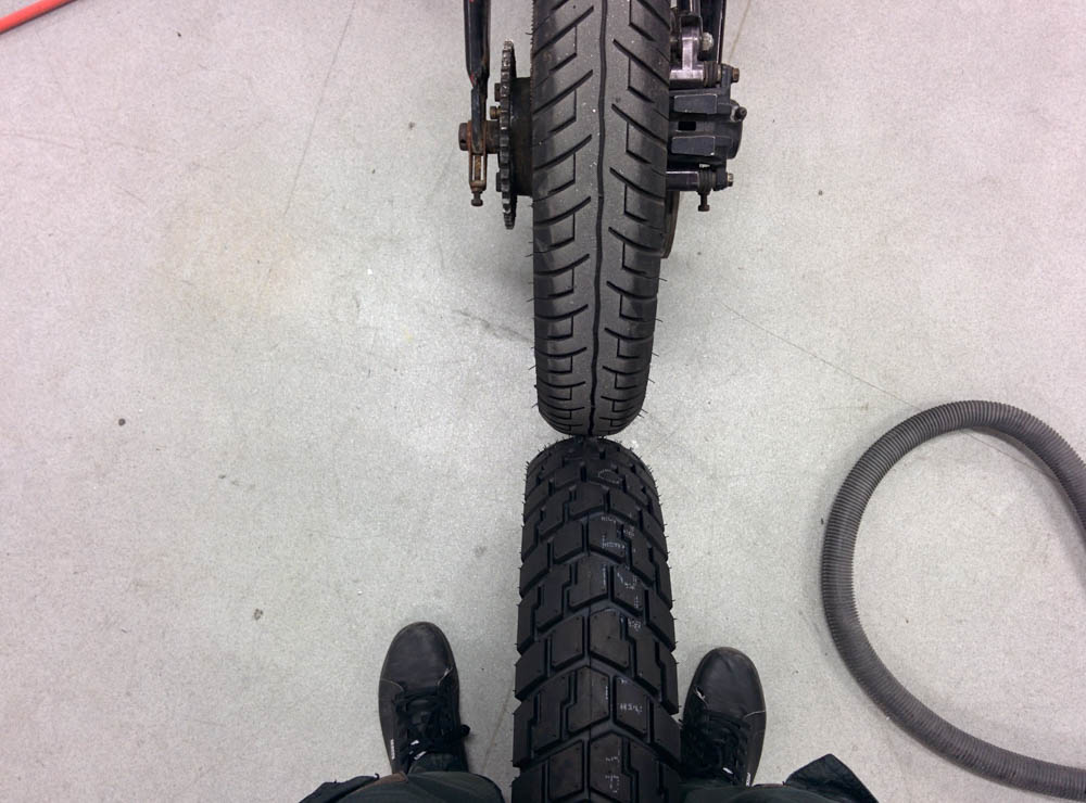

Rehvid tulevad karvasemad ja natuke jämmimad kah, uus (Dunlop Trailmax 120/90 18") vs vana tagarehv:

Re: Kawasaki KZ550 '84 - mart63
Ilus :bsmile:
Lõpuks ometi midagi tõelist e-bay suunatulede tellimise kõrvale!
Kui esiotsa kallale lähed, vaheta roolikannu "kuulikesed" rull-laagrite vastu ära, lihtne töö.
Kui, sterteri vabajooksu sidur peaks probleeme tekitama, siis vaheta terve sidur, mitte ainult rullid ja vedrud.
Kui mootori kallale lähed, siis vajadusel on mul natukene klapiseibe järel.
IGAL JUHUL hoia eemale koonusfiltritest! Kas Hiina või mõne muu tootja omadest(mis on ka Hiinas tehtud) :evil: Muidu saadki omale "kohvi" mootoriga reisseri.
Korralikud švammfiltrid(RamAir, TwinAir vmt) abiks.
Kas karpad on Keihinid või juba Mikunid? Kui seadistama hakkad võta ühendust või telli KOHE masinapõhine jet-kit: tunduvalt vähem peavalu.
PS, kus kohast ja kui saladus pole, mis hinnaga sellist tagatuld müüakse? Enda projektil ka vajadus analoogse järele..

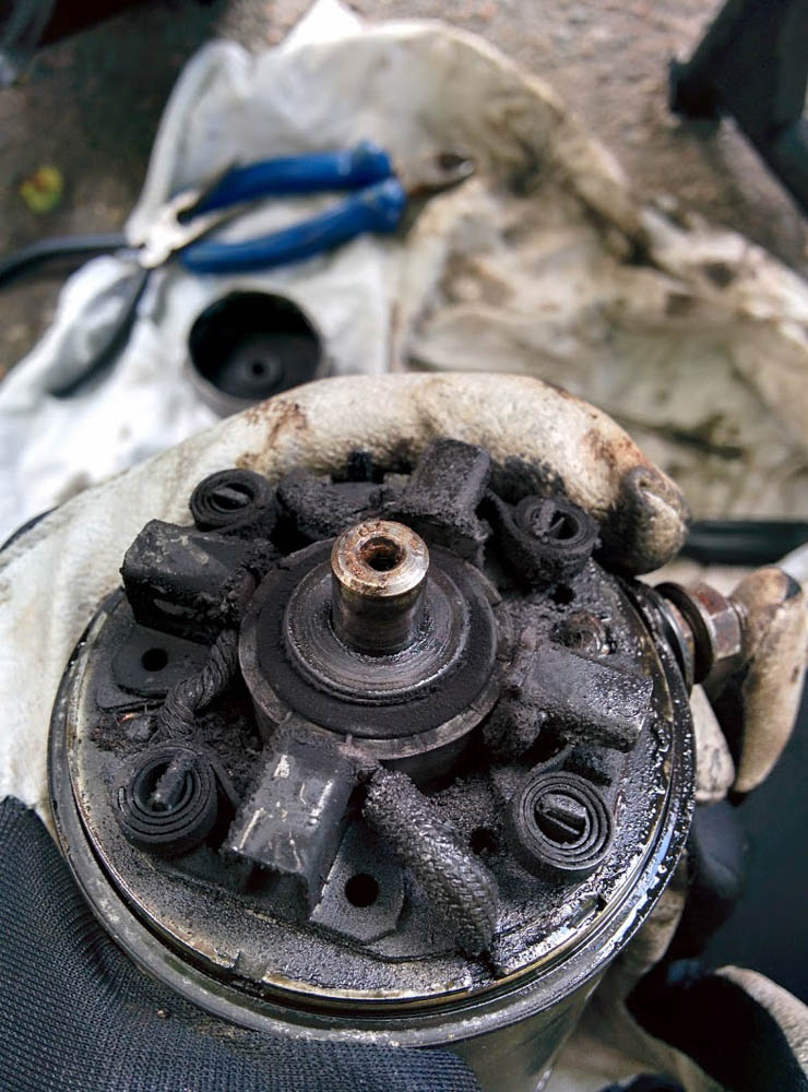

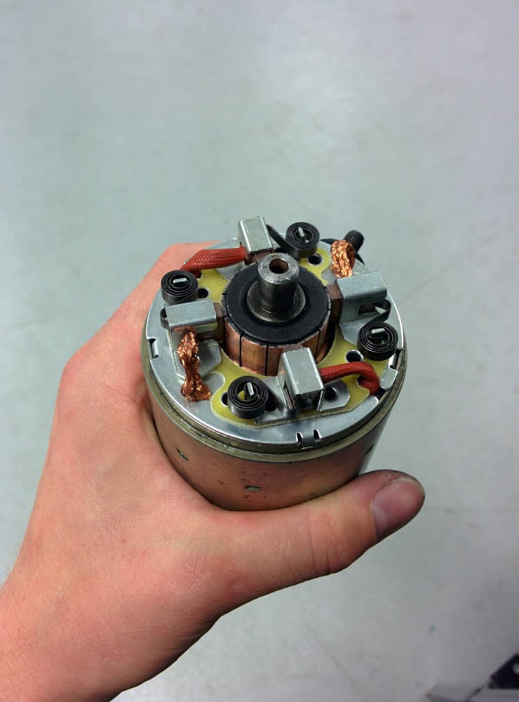

Starteriga sai juba higistatud, kuna kooles ära ning sai rebuild kiti ning kommutaator sai üle treitud ning vahed puhastatud:
Starteri sidur ise tundub vinks vonks. Roolikannu laagrite idee on hea, panen to-do listi ning vaatan üle kui asi laiali.

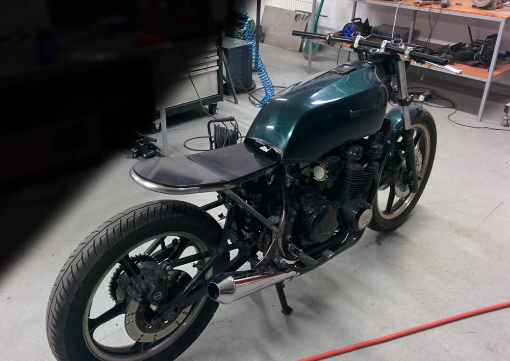

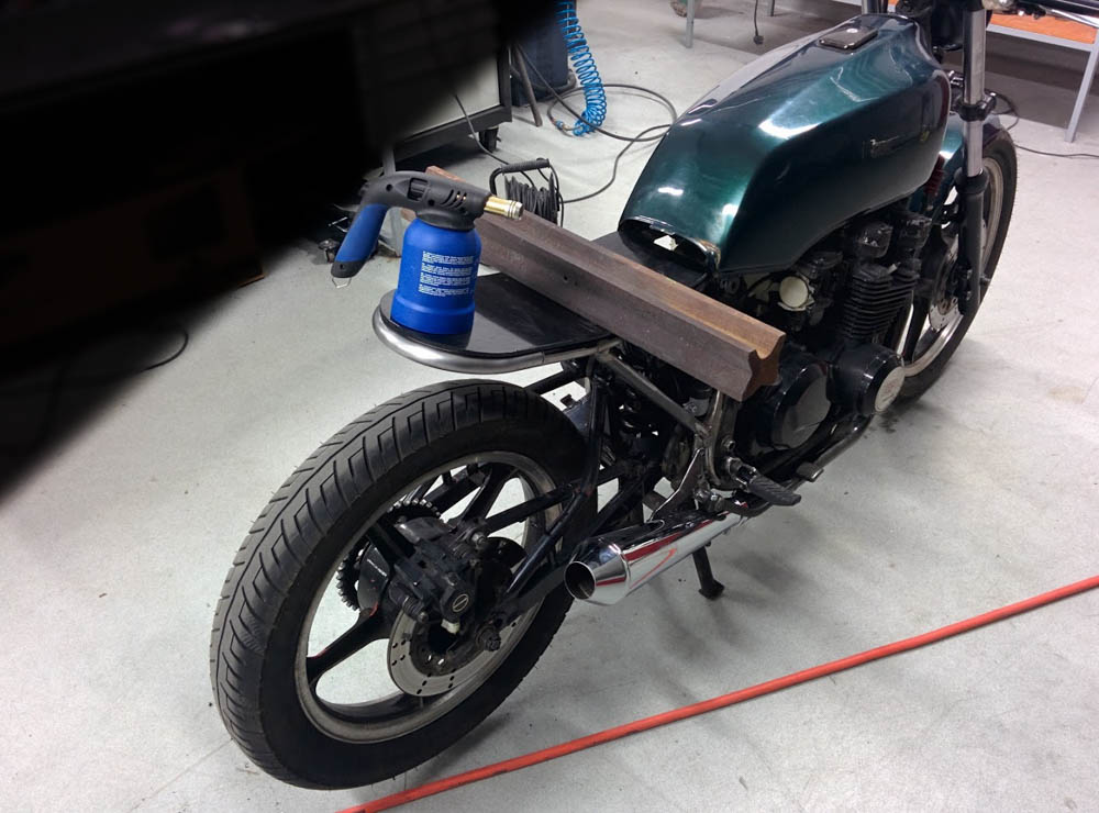

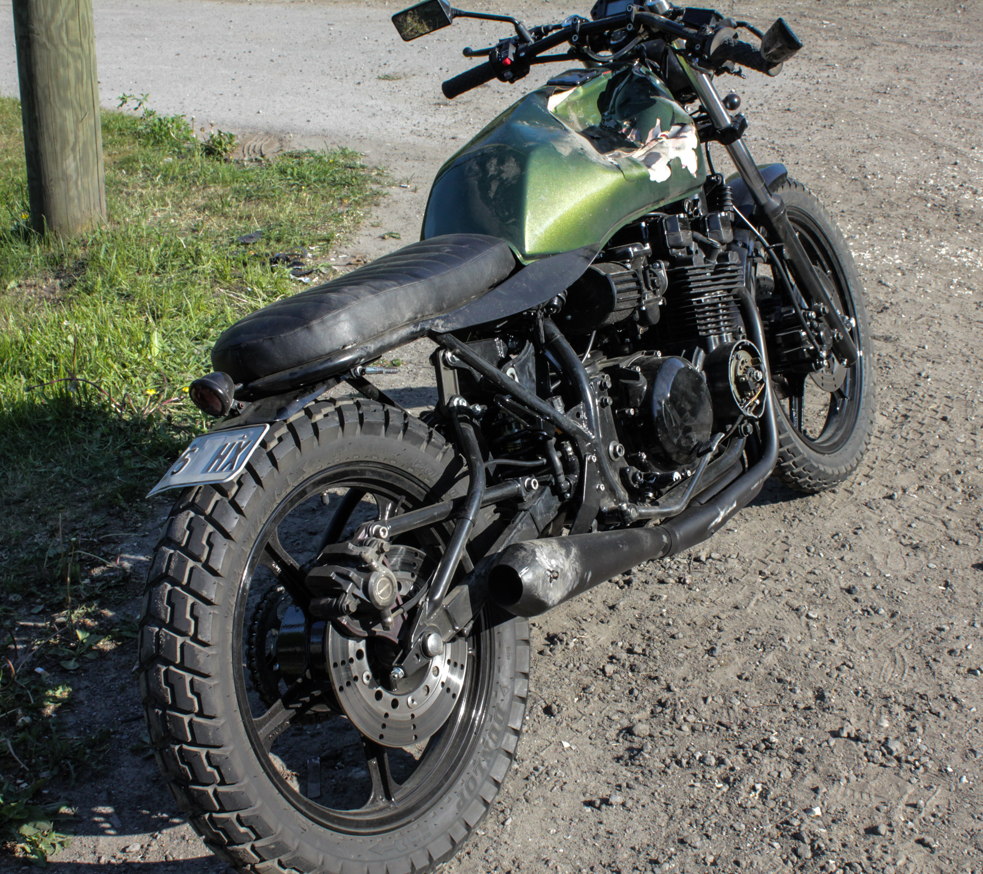

Täna sain ka tahvli 6mm plastikut (PE300), andsin veidi tikksaagi ja leeklampi, aina läheneb see svammi hööveldamise päev. :cry:
Sabalahendus hetkel midagi taolist mõttes. Numbrimärk suurim murelaps, ehk oleks veidi kenam ta panna hoopis vasakule rattavõlli juurde, aga ma pole kursis sellise paigutuse legaalsuses?

Legaalsusest ei tea aga 2 hd-d meil garaazist sõitnud aastaid nii. Ühel number veel püsti seal. Pole veel kinni peetud. Muidu äge projekt :bsmile:

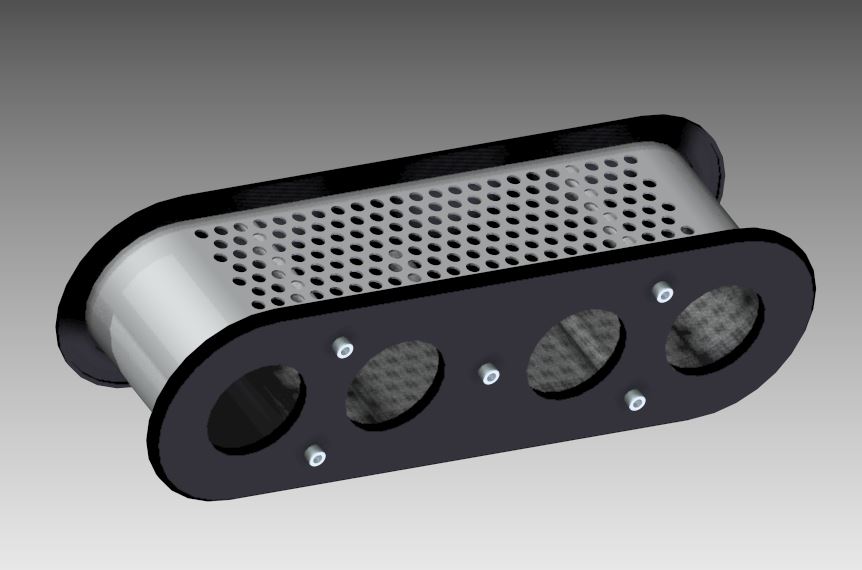

Eile sai veel filtri teemal mõtiskletud, tuleb ilmselt ise ehitada üks 4 into 1 filter,tegin ka väikse visandi. Täna tellisin 4x hiina 'koonukat' et neilt kummilutid rappida. Otsaplaadid freesin cnc'ga plastikust, svammi toestamiseks vaja leida perfoplekki, tea kust taolist otsida? Alternatiiv vist autode rõvedaks tegemisel kasutatavat tuuningvõrku kasutada?
Ei ole legaalne. Ja pildil näidatu vaatab ka liiga taevasse.

Kõrvale ei tohi, aga pole ka vaja, see ikka rohkem kroomi teema. Natuke totter oleks ka scrambleri laadsel tootel number alla paigutada, kuna kasutusotstarbelt oleks see äärmiselt mõttetu lahendus. Küll aga on pildil toodu praktikas legaalne. Oma tsiklil sarnane lahendus ja 2 korda ülevaatusel käinud, keegi ei kobise.

Ise mõtlesin, et panen numbrimärgi nii:
mart63
Postitusi: 155
Tänanud: 66 korda
Külgmine numbrimärk jah veidi kohati scrambleri moodi rattal.. Katsub ikka porika külge ajada. Porikat muidugi veel pole, võiks olla samas nurgelises stiilis nagu eesmine, aga universaalsed tavalised ümarad alati.. Tuleb vist klaasriidega mäkerdada ja teha 20% laiem koopia eesmisest taha. Esimene on sellise ristlõikega siis:
Siin vend teinud kaika otsas tagatule ja numbriga, jõle kahtlane näeb välja mu meelest.. :D

enduuro mehed kasutavad mingit väiksemat kleepsu varjanti aga tänaval jääb see vist liiga kiirelt kellegile silma. Tüv ajaks see suurem varjant sinna ja muidu porika peale kleeps. Kas sellel tagatulel on ka nr tuli?
mart63
Postitusi: 155
Tänanud: 66 korda
Tulel numbrituld pole, aga adekvaatselt valgustava led tüki võin ehitada 1x1cm jublakana, niiet sellele ikka koha leiab.

Parem kasuta LED kinnituspolte
See porikas näeb pildil kobakas välja, kuna sealmaal on numbrimärgid megasuured, EE on tükkmaad väiksem...

Ma sellise Ducatide (ja mõne BMW) numbri paigutust pikalt kaalunud aga ei suuda head lahendust välja mõelda, mis kaalu ja vibratsiooniga vastu peaks. Monokiigel ja eriti Diavelil paistab hea. Kui ära teete jagage kindlasti pilte.

Siin samuti kogu kola tagakiigega kaasa rappumas ja omaniku sõnul ei juhtunud midagi halba.

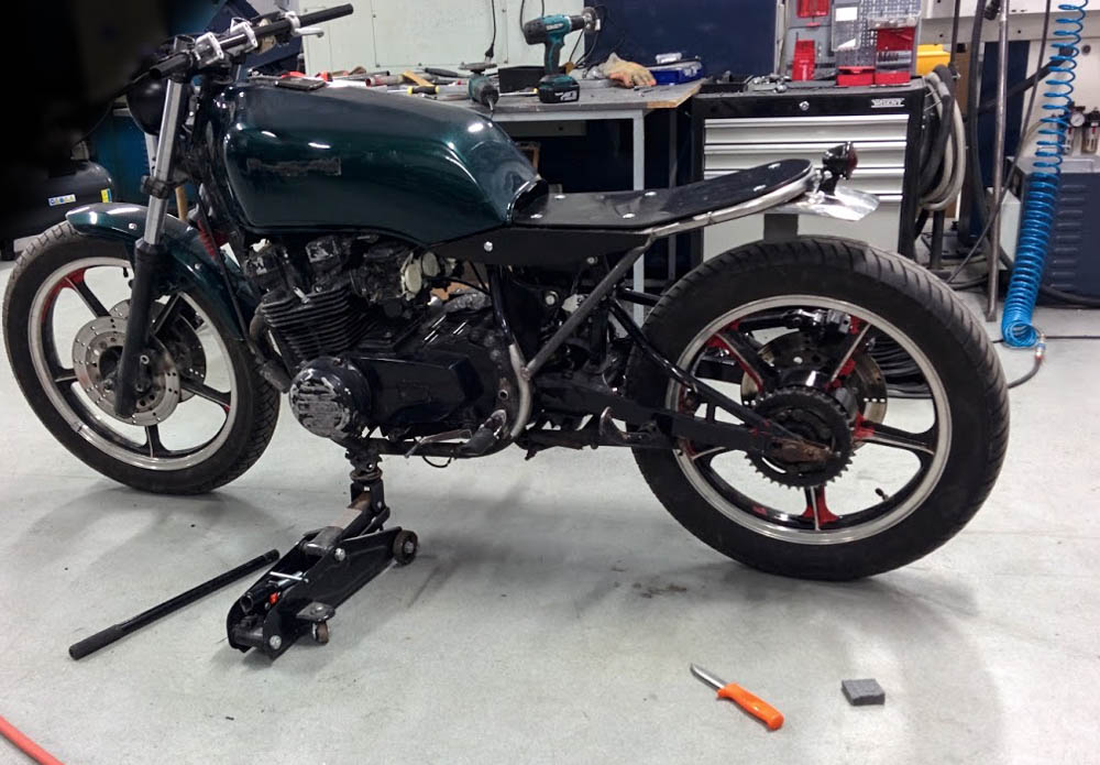

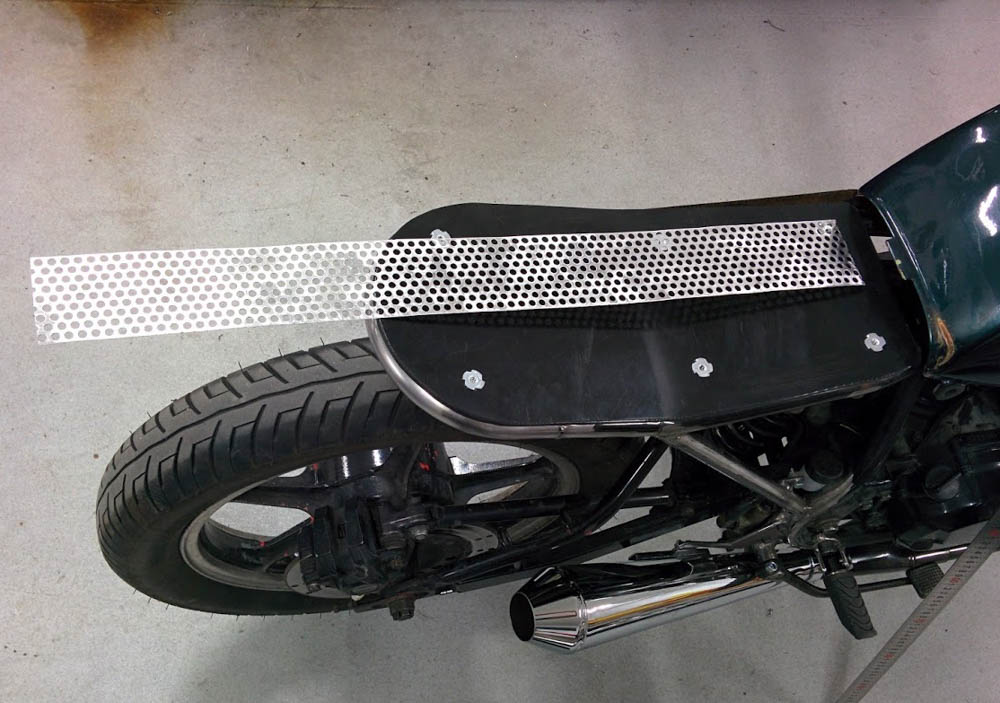

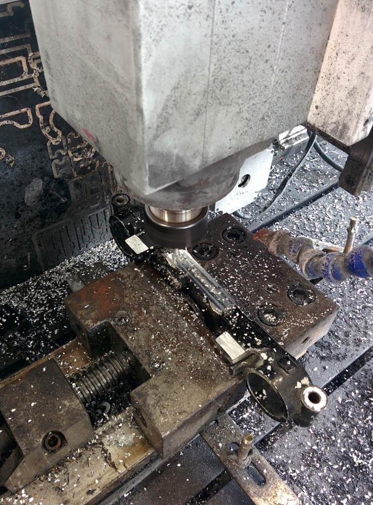

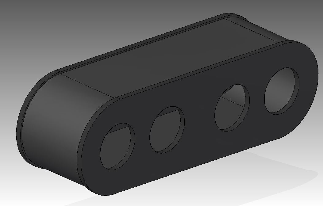

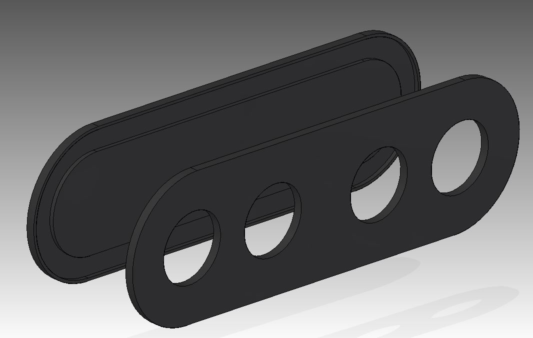

Sai vahepeal taguporika toorik äritud, pärineb miskilt IZ'iliselt. Lisaks ka õhufiltri tarvis filtrisvammi ja perforeeritud alu. Tellitud sai 4x hiina koonusfiltrit, et neilt kasutada vaid kummilutte omavalmistatud filtrile.
Perfopleki avad olid tiba pisikesed, sai üle puuritud(4.5mm->6.5mm), kõik 640tk, fun. :wack: Lisaks miski joonisevisand kah, perfoplekki ei viitsinud üleni augustada, aga ilme saab.
Hetkel ei saa edasi teha, kuniks kummilutid saan ja saan joonised üle täpsustada ja siis välja freesida. Niisiis porika juurde, originaalist palju alles ei jäänud, vaid pisike jupike..
Pildil nurk tiba suvaline, seisab seal vahele topitud svammitükiga lihtsalt prooviks, tegelikult seab nurga natuke rohkem tagaratta ringjoonega tsentrisse. Üldse pilt natuke kiitsakas hetkel veel - peaks tummisem saama, kui uued karvasemad rehvid alla.
Tagatulehoidik on liiga kõrge, freesin uue ilma reguleerimise võimaluseta tüki, saan tule mõnusalt porika ligi.

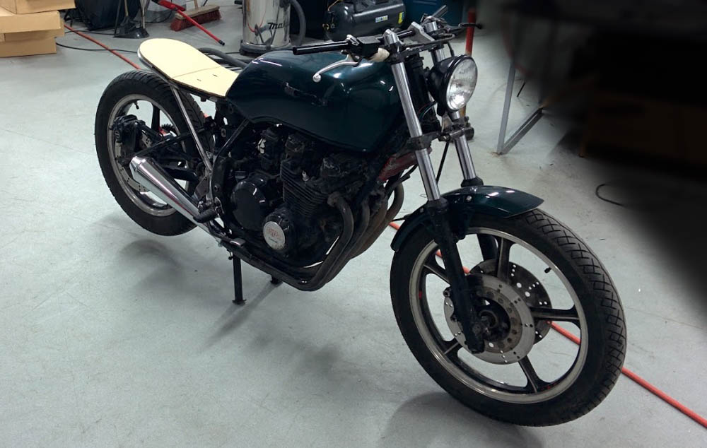

Sai siiski kannatamatusest filtri kallal nokitsetud, hetkel lihtsalt jätsin kummiluttide augud sisse tegemata, teeb hiljem. Filter sai suht lai, proovin ta natuke pisemaks ajada ning külgedele mingid kaitsed ette, muidu säär filtriõline. :)
mart63
Postitusi: 155
Tänanud: 66 korda

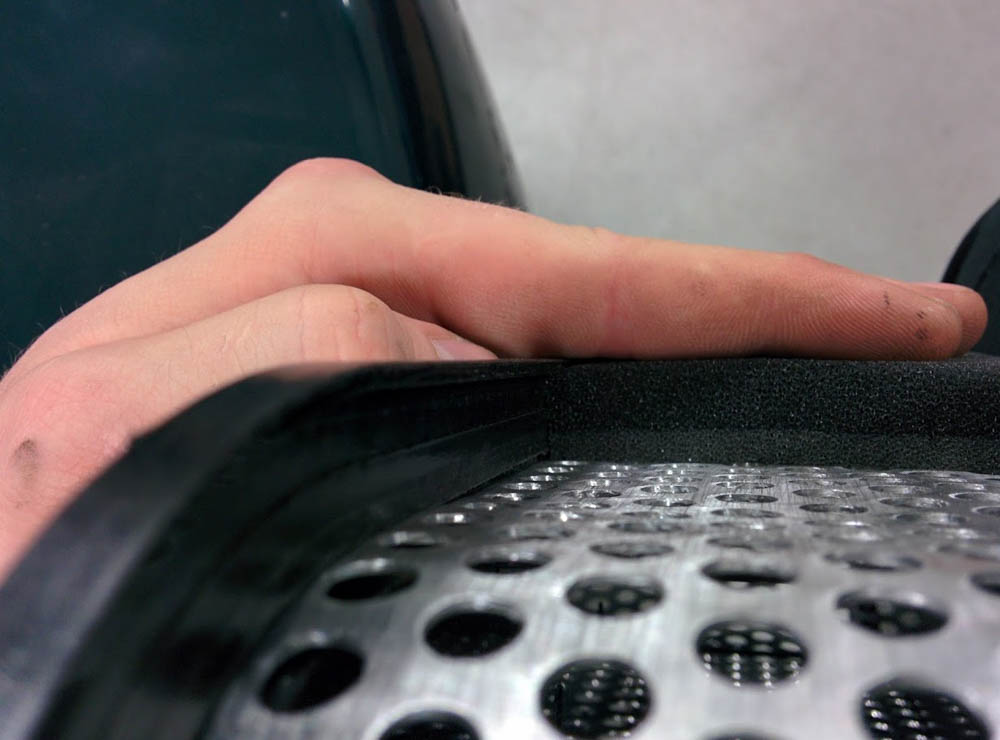

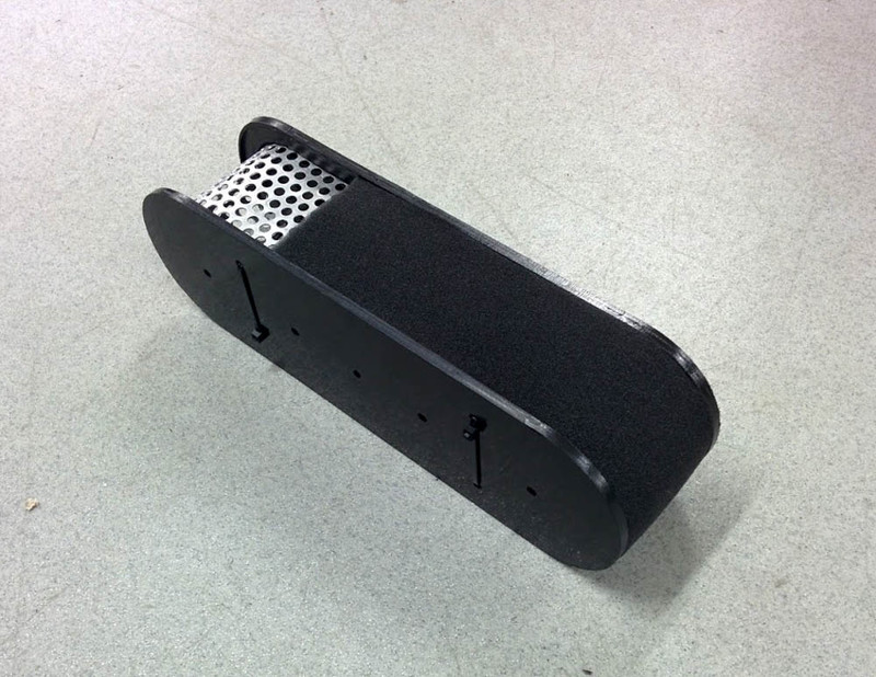

Tegin uue õhufiltri. Tegin natuke pisemaks ja lisasin külgedele "säärekaitsmed" ning üles keskele lohu, et natuke ruumi raami vahele jääks. Plaanitud paaritunnine nokitsemine kujunes, nagu ikka, terveks päevaks frees- ja treipingi taga.. :D
Aga olen rahul, pulgakesed tulevad hiljem mustad, siis kaovad veidi ära. Veel lahendada svammitükkide kokkuliimimine..
