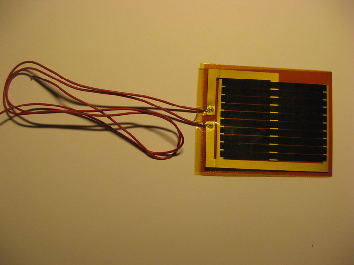

Müün 20W soojenduselemente grippide alla. Sobib ise meistrimeestele, sest odavamalt, kui 14€ paar selliseid kuskilt ei saa.
Tallinnas saab kätte tasuta.
tel 58 üknullnull189

Õnneks mitte, sest UK ja USA ebay "soojendused" on 3..6W võimsusega, mis ei konkureeri miskit pidi 20W-ga

Küll aga uurige müüjalt, mitu oomi takistus neil on? Selle järgi saate 12V korral võimsuse arvutada.

Saan kinnitada müüa juttu. Soetasin need 20W kütteelemndid tema käest. Näevad OLULISELT kobedamad välja kui neljaeurosed ebay omad (mis on liiga lahjad ning ei pea kaua vastu).
Mõõtsin täppisinstrumendiga voolutugevust ja võin kinnitada, et tegu on vähemalt 20-vatiste elementidega. See tähendab, et ÜKS pool on 20W. Räigelt kuumaks lähevad.
Mõõtmise tegin nii, et ühendasin ühe elemendi korra otse akule, mille pinge oli parasjagu 12.3V.
Ampertangid (täpsusega 1mA) näitasid vooluks 1.39A.
Paistab, et hea kaup!

kas selliseid veel liigub? ja palju see rutska d kasvatab?... ehk sõites tsopperi 36mm rutskadega lähevad sõrmed ja peopesad üsna ruttu krampi, touringu 31mm rutskadega aga mitte. ja plaanitud oxfordi soojendusega rutskad on ka 35mm (installituna ilmselt +1..2mm lisa) , ehk oleks jälle sama jama... ja siis mõtlesingi nendele soojenduselementidele.
Hetkel mõned paarid on veel alles. Rutška diameetrit grippide all suurendab alla 2mm.
Kui huvi, palun saada SMS. Foorumisse tihti ei satu.
