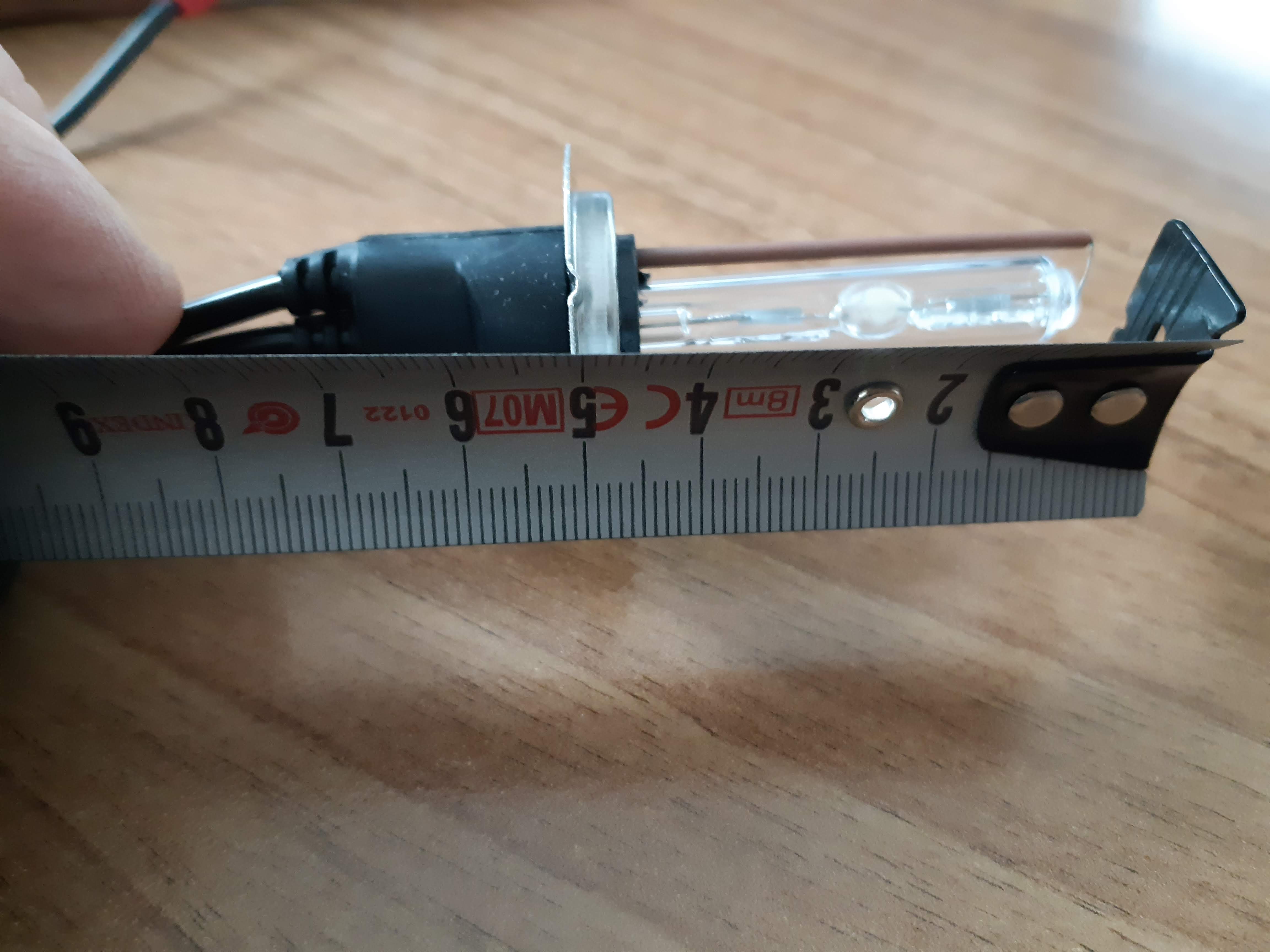

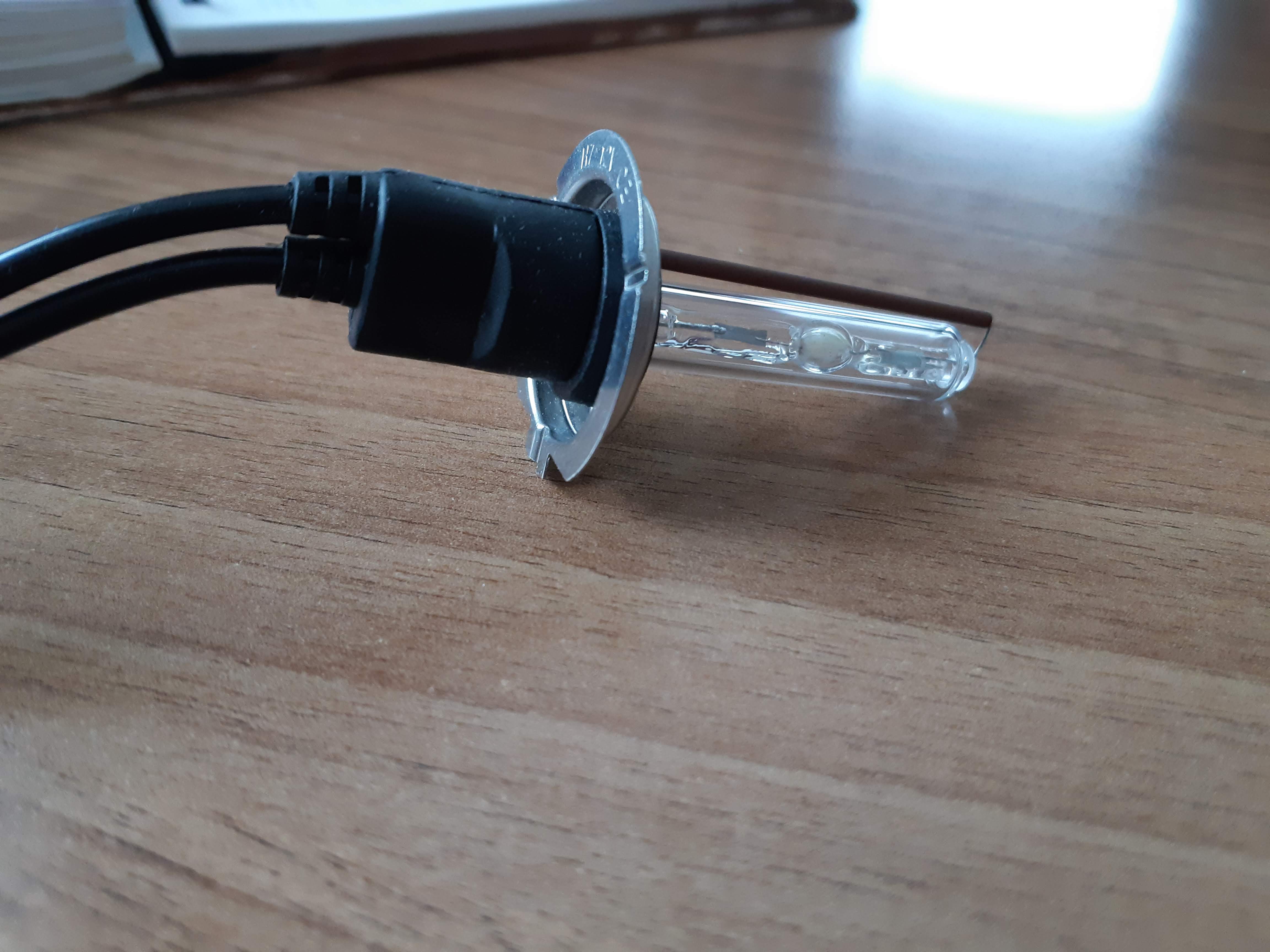

Ega ma neid ise ka tsiklijaoks poleks ostnud,jäid autost üle.
Aga kas need xenon asendused ei mahu sisse? Ma olen www.maroli.ee -st ostnud ja tulevad paari päevaga kohale. Kui tahad niisama proovida,siis seal on üksikuid lampe ka saadaval.Panen mõned pildid mõõtudega,äkki on abiks.
Tagumine osa on neil kõigil ühe pikkune ja ega see klaas ka palju ei erine. See konkreetne on H7 ja kodus on veel H1 ja H3 ka olemas. Tagumine osa ei ole neil pikem,kui halogeenil koos pistikuga-pigem lühem.
