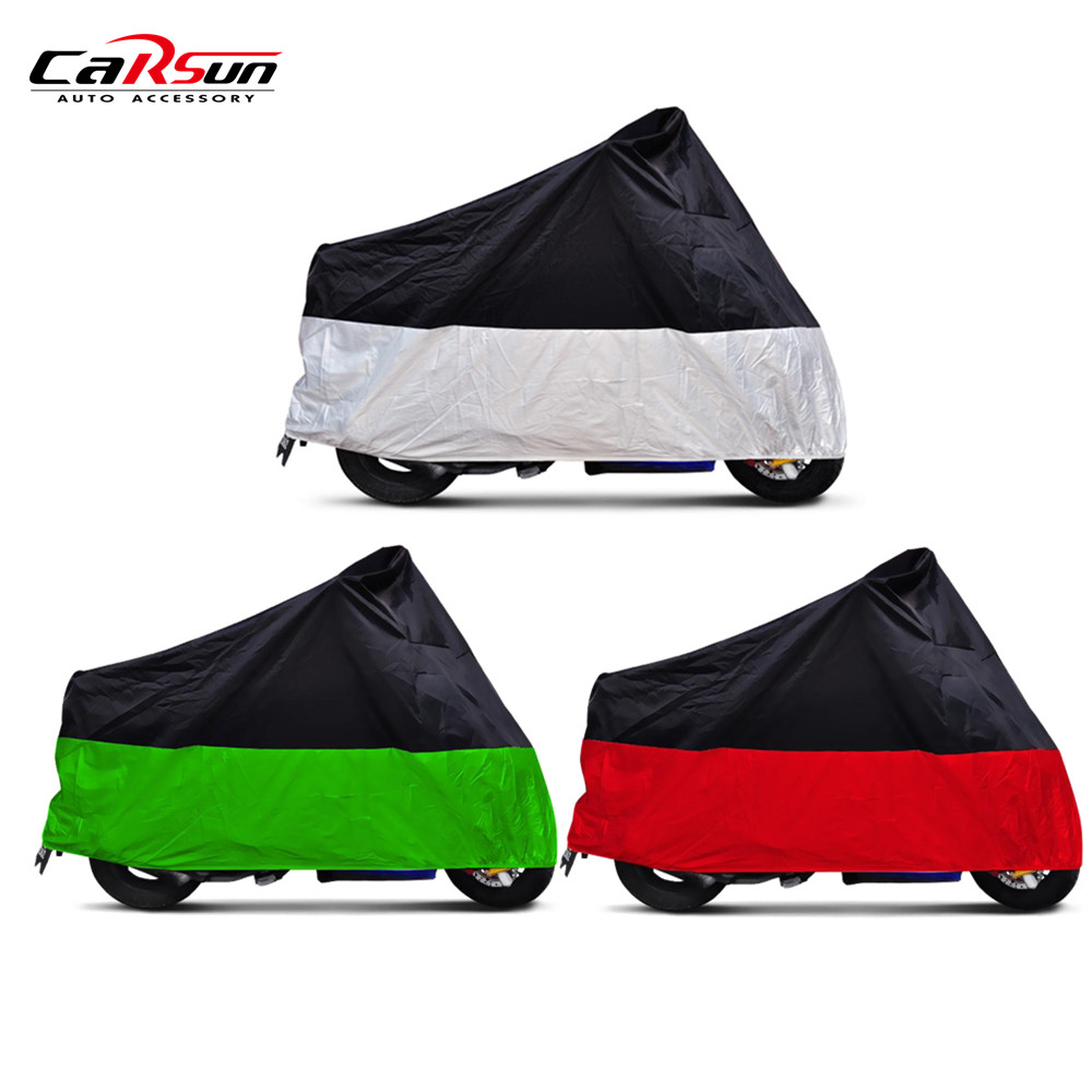

Ma olen senini kasutanud hiinlaste nimeta katteid, paar nimega tootja katet on ka olnud aga nendele on mul õnnestunud summutiga augud sisse põletanud ja rohkem ei raatsi enam. Olen jäänud "hiinlaste" juurde. Mõned on õhemad, mõned paksemad, ostmine on olnud selles osas pisut loterii,e t kunagi ei tea, mis Hiinast tuuakse. 100% hoiab ülevalt tuleva vee eemal ainult paksem kate, õhemaga kipub suuremas sajuga paar tilka läbi tulema.
Kuigi neil on olemas nii pingutuskummid, kui ka rihmad kinnituseks siis korraliku tuulega lendab ikka minema. Ainsaks toimivaks lahenduseks on ostunud piisava pikkusega koormakinnituskumm, mille kinnitan ühelt poolt jalaraua külge, toon üle sadaula ja kinnitan taas teiselt poolt jalaraua külge. Kuhugi ei lenda.
https://goo.gl/gBePzB
All-Size-M-L-XL-XXL-XXXL-Motorcycle-Cover-DustProof-Waterproof-Outdoor-UV-Protector-Motor-Motorbike.jpg
