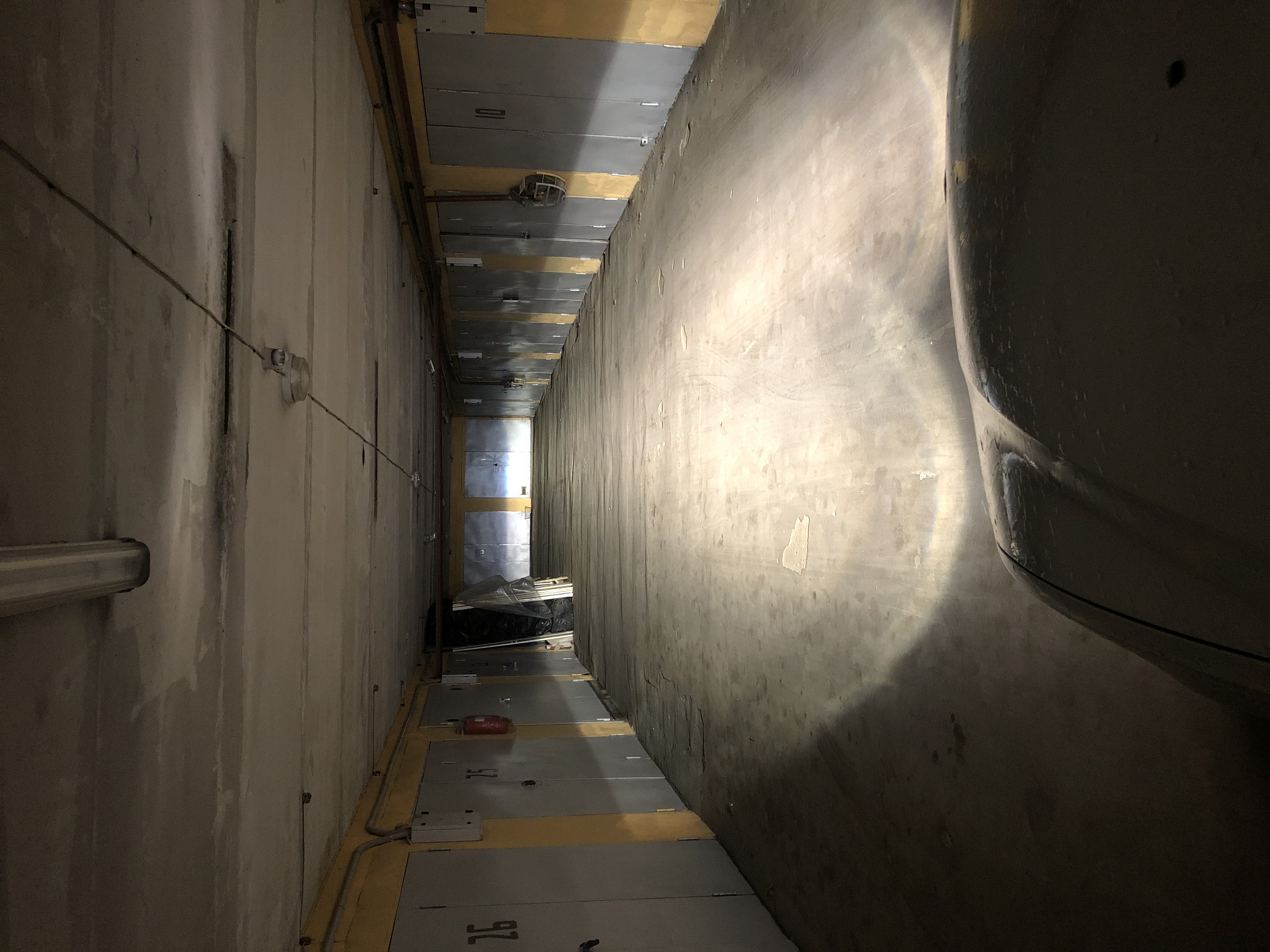

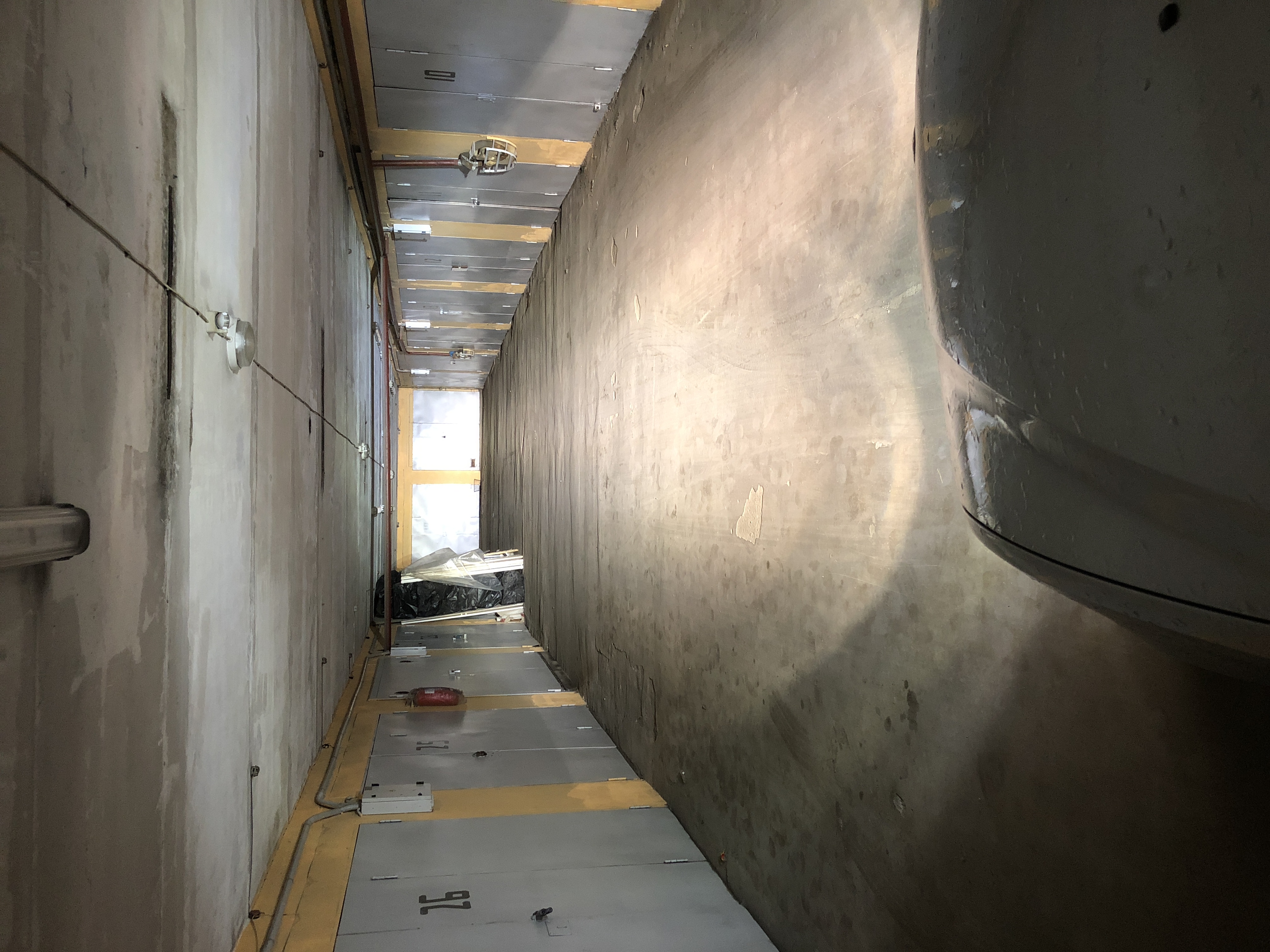

Ise vahetasin klassikalises ümaras esitules ksenooni LED pirni vastu.
Sarnane toode (H4):
https://www.lumo.ee/product/h1-led-komplekt/
Jahutuseks pirni taga sisseehitatud ventilaator.
Valgustab väga hästi ja kaugtule projektsioon on samuti rahuldav.
Kes pimedal ajal palju sõidab, siis soovitan proovida.
