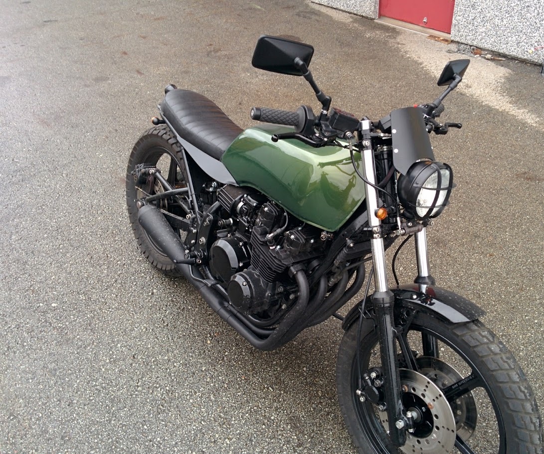

Sai foorumist vanad kroomroostesed Suzuki SV650 peeglid soetatud, varred said 4cm lühemaks keevitatud ning matt mustaga üle. Pool-ajutine lahendus, aga saab vähemalt normaalselt sõita ning täitsa kenad, vaid gramm suured ehk.
Lisaks sai nikerdatud ette kronsad ning kärbselapakas, 3mm PVC ja fööniga kumeraks, nurka ning kuju tuleb veel timmida, et silmale istuks.
Hiljem teen ilmselt vormi ning lamineerin klaasplastist, kenasti ära keeratud servadega.

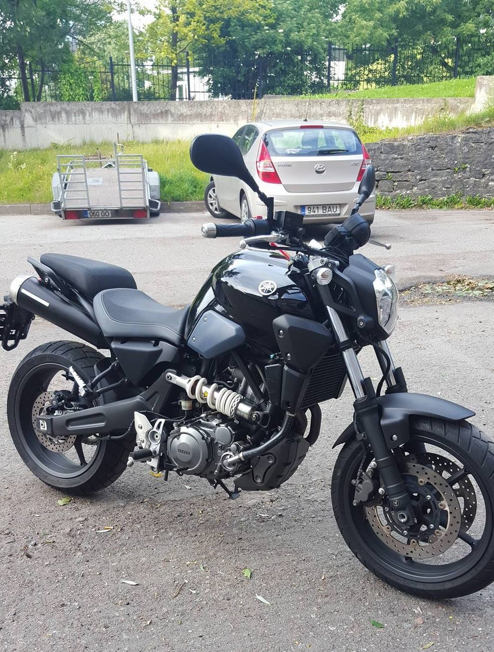

Vahepeal sai ka teine kaherattaline ligi võetud, töö- ja lollikindlaks linnarattaks, mis oleks fun kah. Sain siis lõpuks oma ühepütase järgi sügelemise kratsitud, igas aspektis kena vaheldus ridaneljase retroka kõrvale. :)
Yamaha MT-03 660cc 2012a, disain on selline kas meeldib või vihkad. Mulle väga meeldib, eks ole kah juba pikemat aega neid aegajalt vahitud, sai lõpuks lüke ära tehtud.
Hetkel ootab ARK'ist tüübikinnitust, et arvele saada, seega seni ootab maja ees tühja.. Natuke siiski proovitud. :ner:

Tohoh.. kas metall oli alt ikka korralikult karestatud ja panid ikka min. paar kihti? Kas reaalselt auras või pigem pudenes minema? :D

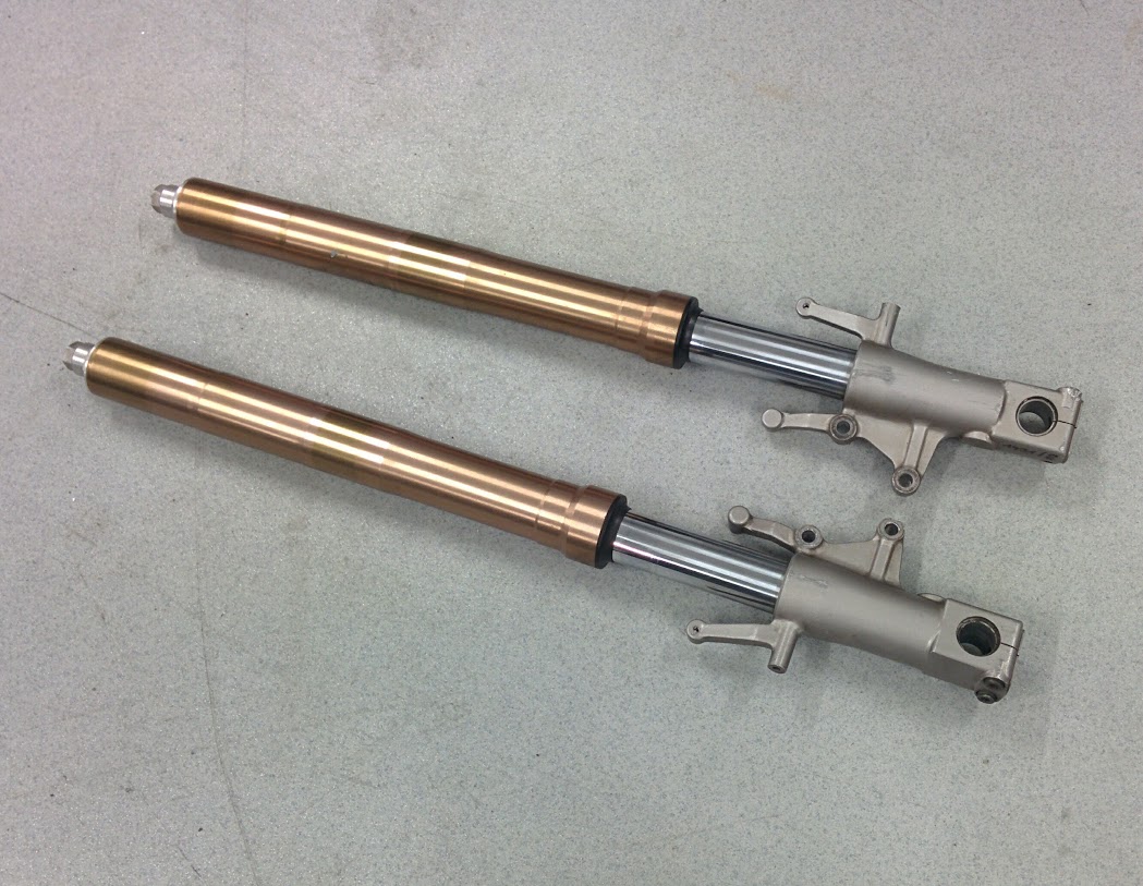

Talveks nokkimist. Vaja freesida uued prillid ning pidurisadulate vahekronsad. Pärit ZXR400 pealt, krutitavad ülalt otsast - preload ning rebound.
Saab ehk ratta esiotsa teest kinni hoidma ebamäärase õõtsumise ning põrkamise asemel.. pole see originaal ikka õige asi ja ilged nuudlid näevad välja ka.. :wack:

Tsikkel sai töökojas mõistlikuks ringi lohistamiseks kõhu alt kärule toetatud ning siis esiots küljest lapatud. Nüüd käsil uue esiosa sobitamine. Alumine prill tuleb ZXR pealt, ülemine tuleb uus freesida. Vana stem oli vana prilli külge peale pressimist tehases ka keevitatud (terasest prill), tuli lahti päästmiseks keevis maha treida ning siis haamrit.Vana stem tuleb uue prilli sisse kombineerida, aga vaja alt ots jämedamaks ning 1cm pikemaks orgunnida - väike keevitamise ja treimise vaev.
Kui kahvlid-võllid valmis ja koos, siis edasi on vaja lahendada rattavõll ning selle distantspuksid, pidurisadulate adaptrid ning porika kinnitus. :-|||
Tasub timmida, uus esiots näeb ikka vedrustuse moodi välja ja kindlasti toimetab ka rohkem selle laadselt.
PS! Kuldseks nad ei jää.

Sai freesitud ülemise prilli detailid, kuid eksisin põhitõdede vastu - ei mõõtnud 9 korda ja panin torude vahekaugusega puusse, keskosa tuleb uus freesida, aga üldpilt on sama, keskosa alt veel tühjaks freesimata, õnneks märkasin oma mõõduviga enne..
Hetkel sai edasi pusitud pidurite sobitamisega uutele amortidele.
Esmalt tuli treida esirattavõll koos vahemuhvidega amortide sisse (KZ550 võll 15mm, kahvlis 25mm avad) ning ka külgmised distantspuksid.
Siis mõõdistasin nii uue kui vana amordi rattavõlli ning kahe suppordipoldi asukohtade geomeetria ning tegin proovisabloonid.
Seejärel sobitasin need ratta külge rattavõlli ümber, ning leidsin poole mm täpsusega ainsa võimaliku paigutuse.. vedamine.
Geomeetria sai fikseeritud, üle mõõdetud ja seejärel sai kaks poldivalemit ühte detaili kombineerida, veel kiire proovijupp, et mitte korrata prillide feili.
Adaptrite jaoks tõin kanget Alumec 89 (7075-t6 sugulane) alumiiniumi ja nii supportid külge saidki. Adaptri <-> supporti poldipikkused vajavad veel timmimist, hetkel seibidega prooviks sobitatud, kandev õlg liiga pikk.
Nüüd tuleb freesida uus prilli kesktükk, siis on kandev osa koos.
Lisaks on vaja leiutada uued tulekinnitused ning mingi soliidne meetod esiporika kinnitamiseks. Seejärel võib tükid lahti kiskuda ja ära värvida/anodeerida ja saab esiotsa kokku laduda ning liikuda tagaosa juurde.
