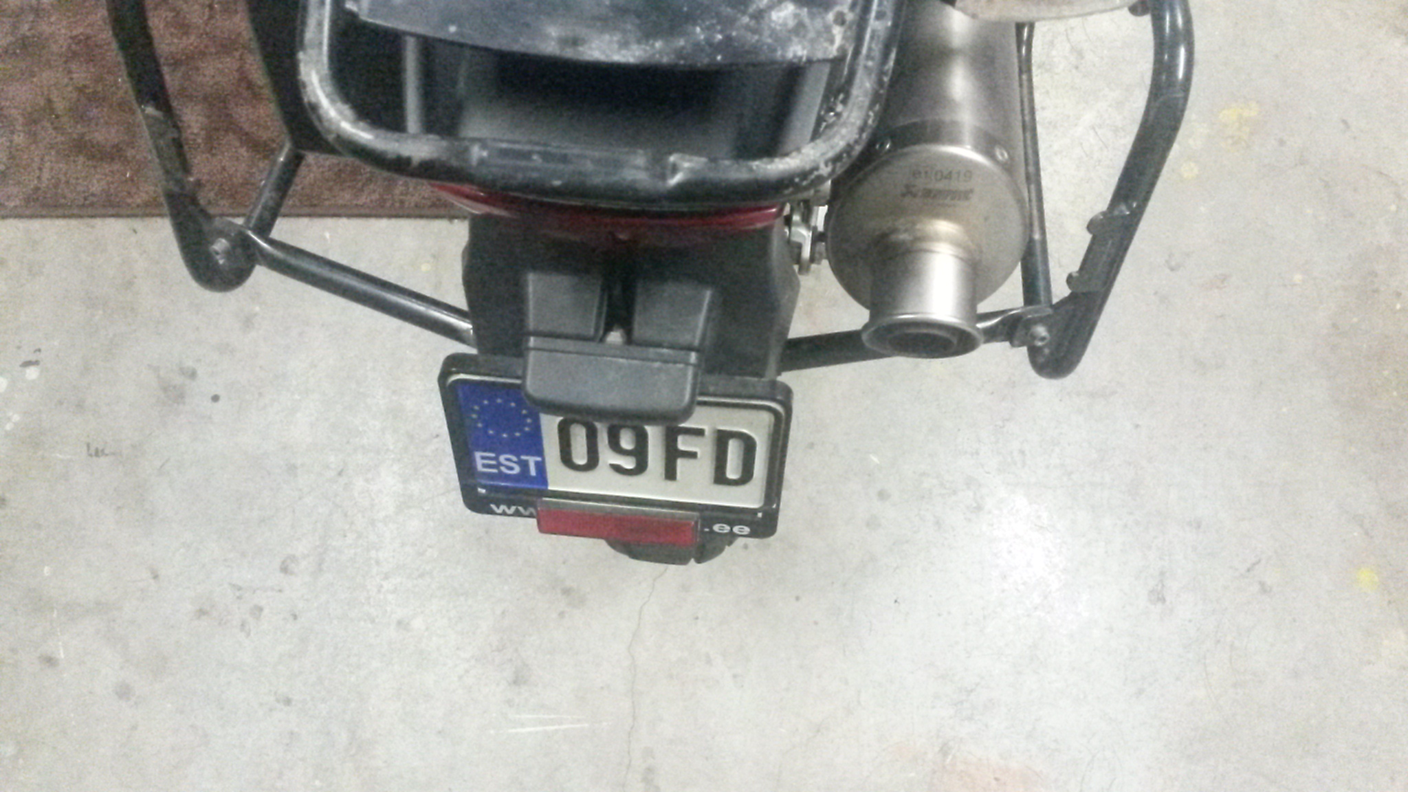

Suutsin mingi häguse pildi ka produtseerida, maastikupanoraami croppimise teel :)

Ma keevitaks su asemel kolmnurgad kandlistesse nurkadesse ning paneks ühe kinnituse juurde, mis oleks vähem saba peal.

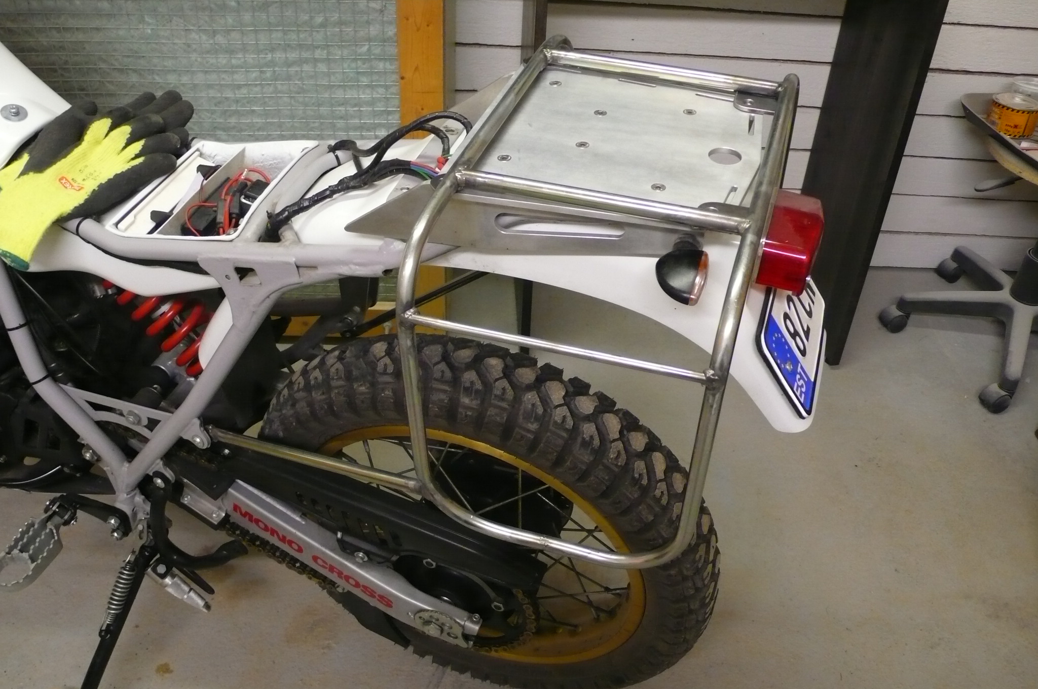

Tubli töö. Kaste ma ei kommenteeri, raame aga küll.
Lühidalt öeldes, diagonaalseid ühendusi, mis asjale vajaliku jäikuse annaks, on vähe. Õigemini ei olegi. Vaja oleks mõlemale raamile ülalt alla suunas diagonaalset sidet:
samuti see toru, mis kahte kasti tagant omavahel ühendab, võiks olla sellise kujuga, et sirge toru läheb raamist tagumise porikani ja sealt teise raamini:
90 kraadised pöörangud on õrnad ja kipuvad ajapikku järgi andma.

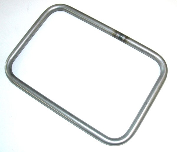

Touratechil on tootevalikus eraldi nn raami rõngas millele saab ise tsiklikinnitused teha.
https://shop.touratech.com/pannier-fram ... steel.html

ära sina nüüd nii isiklikult võta. ma sinu postist ei lähtunud, vaid ikka teemaalgataja oma. selleasemel et raami võru neljast tükist kokku keevitada on tugevam see teha ühest painutatud jupist. lisaks tõin välja võimaluse osta valmis jupp iseehitamise lihtsustamiseks.

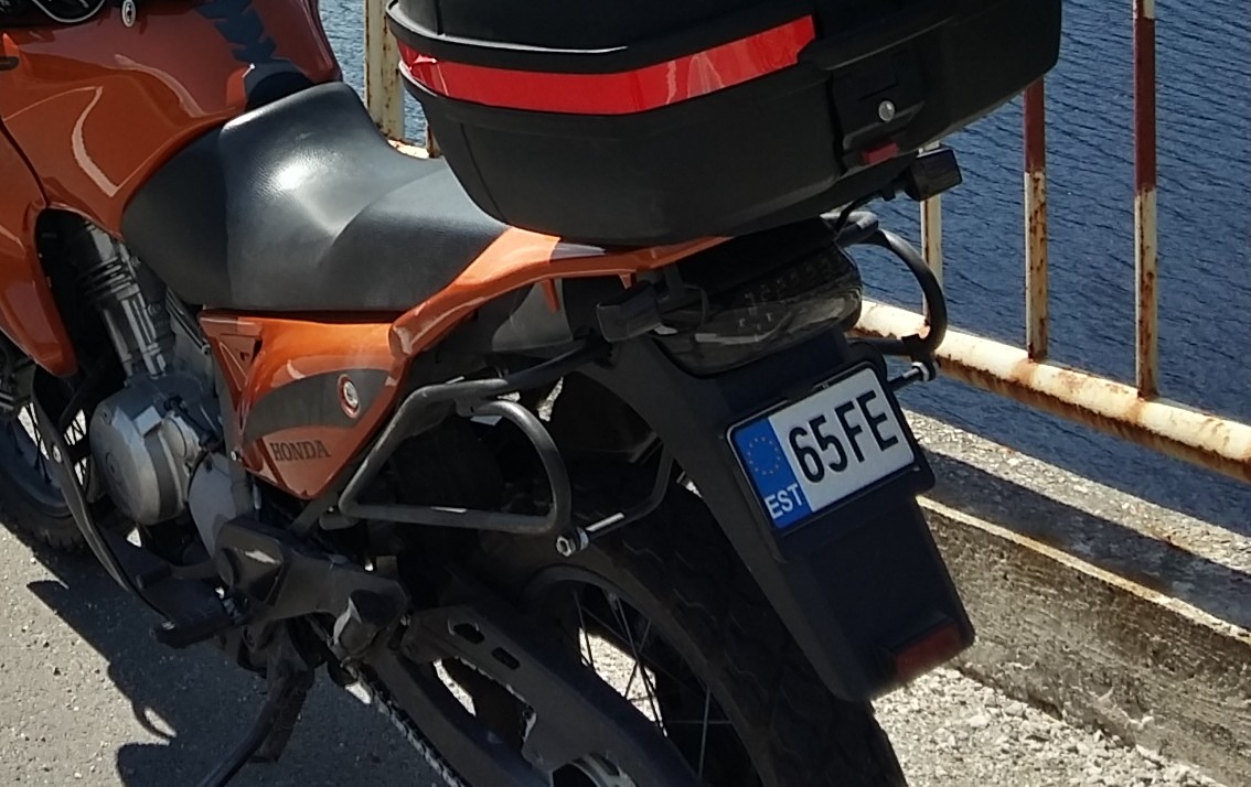

Veidi teistmoodi - endale sai kunagi selline raam tehtud 2x18 torust. Toetub alust pakiraamile.

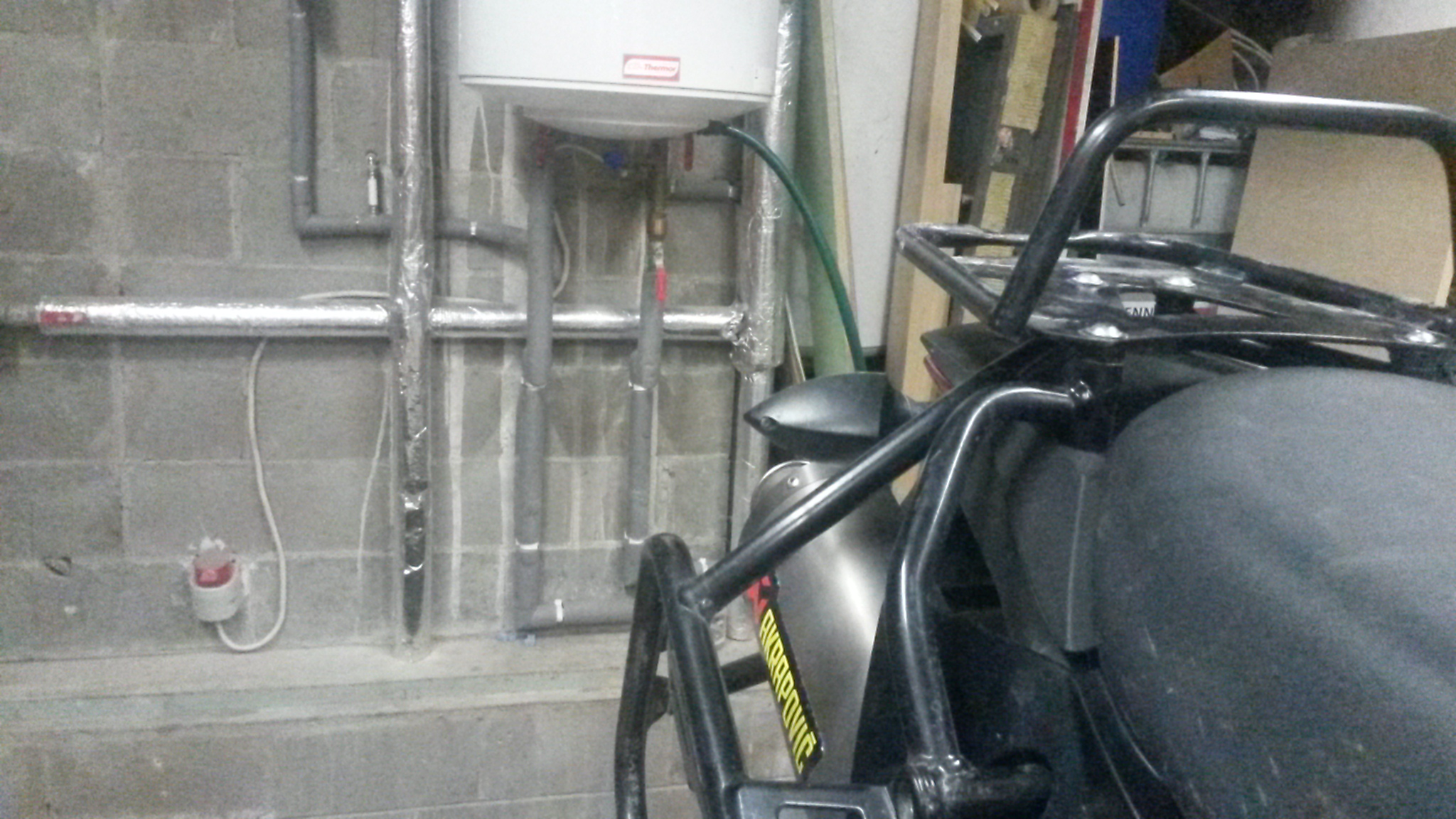

Irual
Postitusi: 262
Liitunud: 11 Okt 2010, 19:37
Tsikkel: vändast käima
Re: Kohvrite ja Raami valmistamine
pilt kah

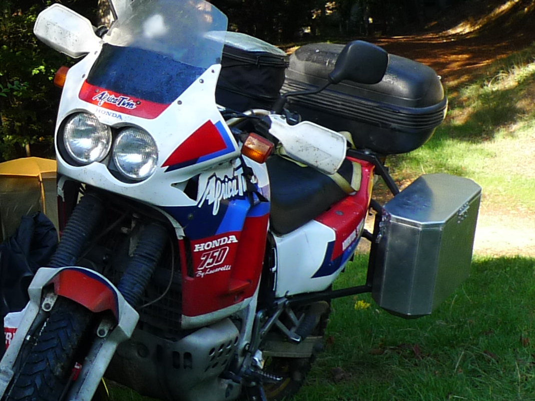

Mõtteks kinnituse kohapealt: Oma transalpi raamid tegin ka nelikant torust, vist oli 18 -nene ja paksus 2mm. Kohvrite kinnituseks raamile kasutasin värava hingede seda poolt mis väravapostile kinnitatakse 4tk.kohvri kohta, isoleerisin osaliselt ära et vähem koliseks. Kinnituse tegin raami ja kohvri vahele alumiiniumkõrvade ja tabalukuga. Point siis selles et kõvema kukkumisega rebiks kohvri raami küljest ära - nii jäävad kõik asjad kokkuvõttes rohkem terveks. Kohvrid tegin 3mm rihvlist ja neetisin alumiinium nurkadega kokku. 6 kasutatud aasta jooksul 0 muret ja väikseid külitamisi ikkagi oli. Raamide ja kohvrite tugevusvaru oli muidugi piltlikult selline et tankiga üle sõites oleks pärast roomik mõlkis :)
