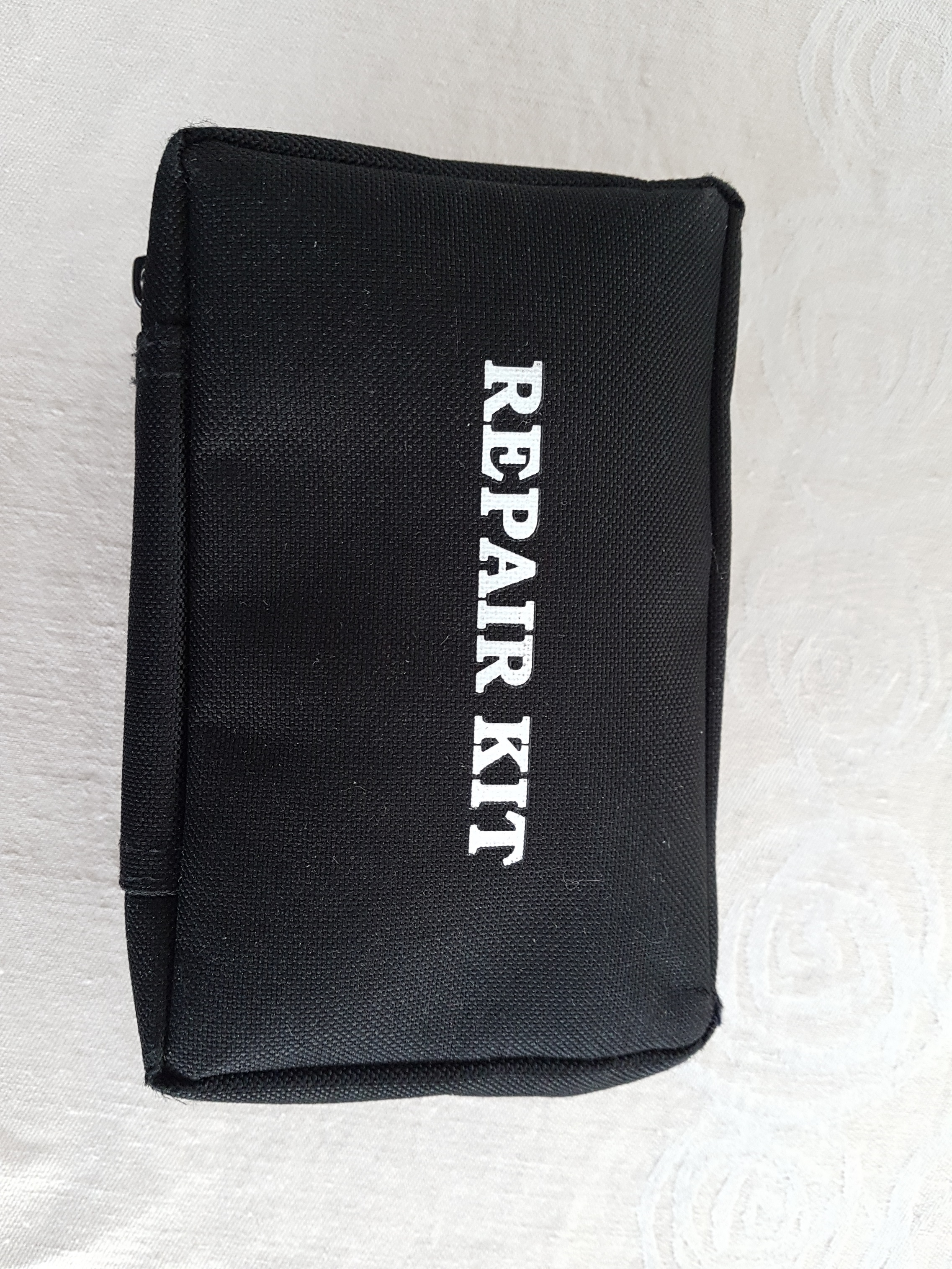

Kannan ise pisikesi (20cm) heebleid ja lohvi parandamiseks liim + lapid. Väike jalgrattapump ka juures. Ma küsiks lohvi kasutajatelt hoopis, et mida teha kui rehv nii jäiga küljega, et ei taha velje peal tagsi paika minna? Jääb servast eemale. Hetkel all Metzeleri karoo3 ja no mingi käsipumbaga või pisikese kompressoriga seda küll kenasti paika ei saa... Tuleks siis sõita tasaselt kuni paika ise läheb?
Üldiselt päris jant nende kõvema küljega rehvidega. Mitasega polnud probleemi. Pane või näppudega peale. Järgmiseks rehviks võtan micheline anakee wild ja see vist veel kangema küljega... :/ Tõenäoliselt ühe heebli vahetan vähe isasema vastu ka selle tõttu.
