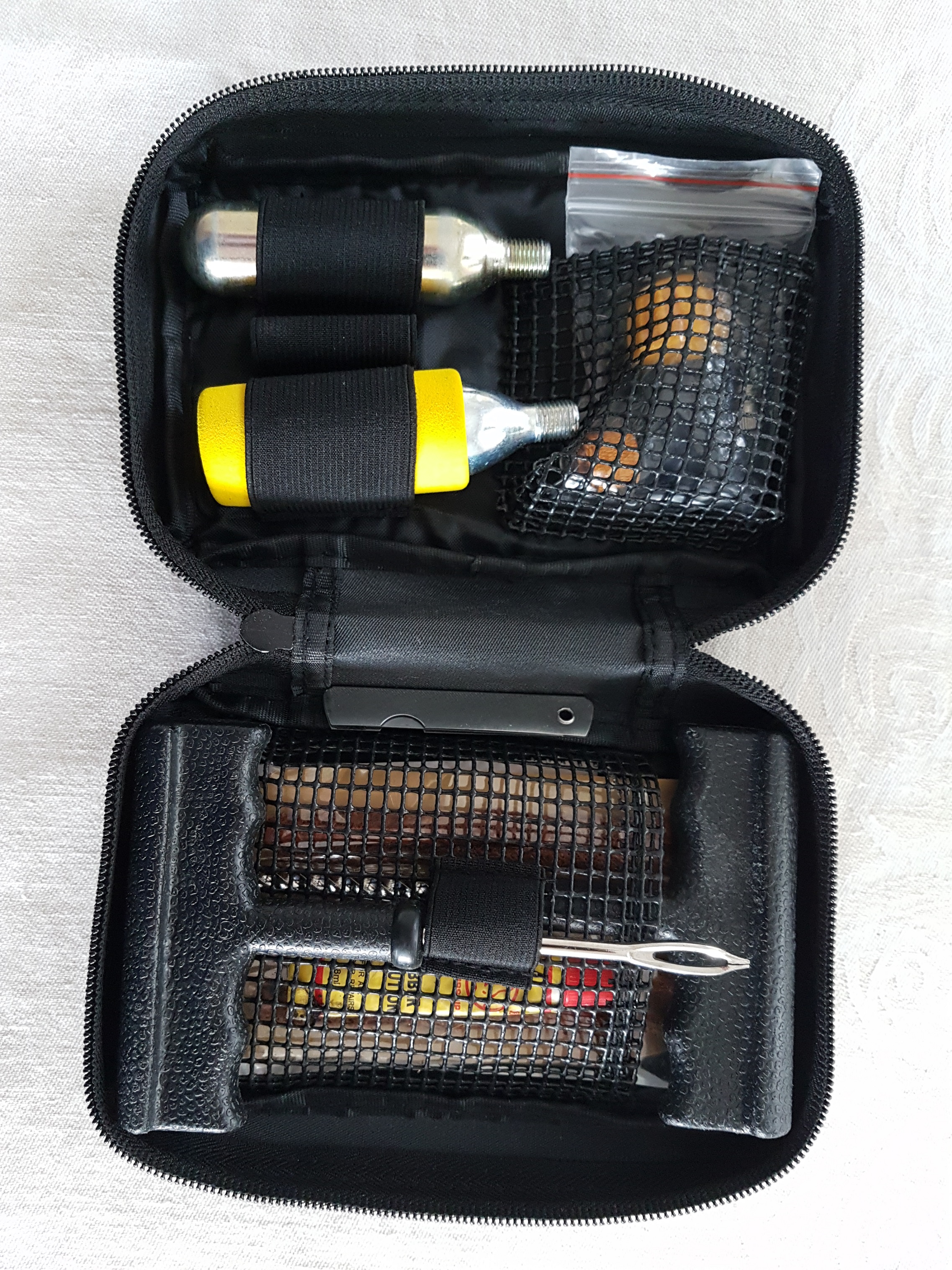

Mul ka sarnane,aga samuti kasutanud pole.
