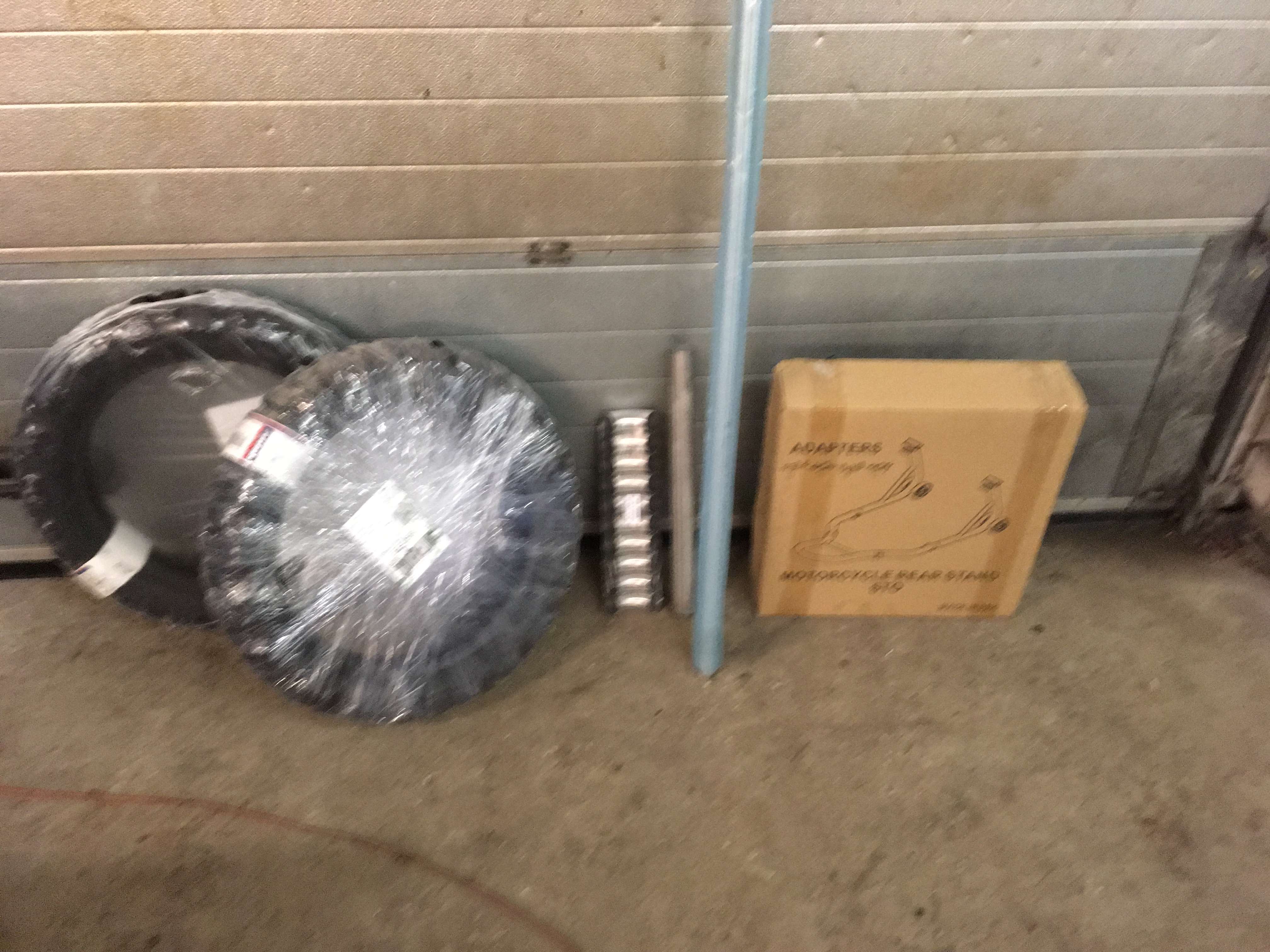

Vahepeal siis õnnestus natuke kraami hankida ja edasi nokitseda.
Hangitud vidinad
Hangitud vidinad

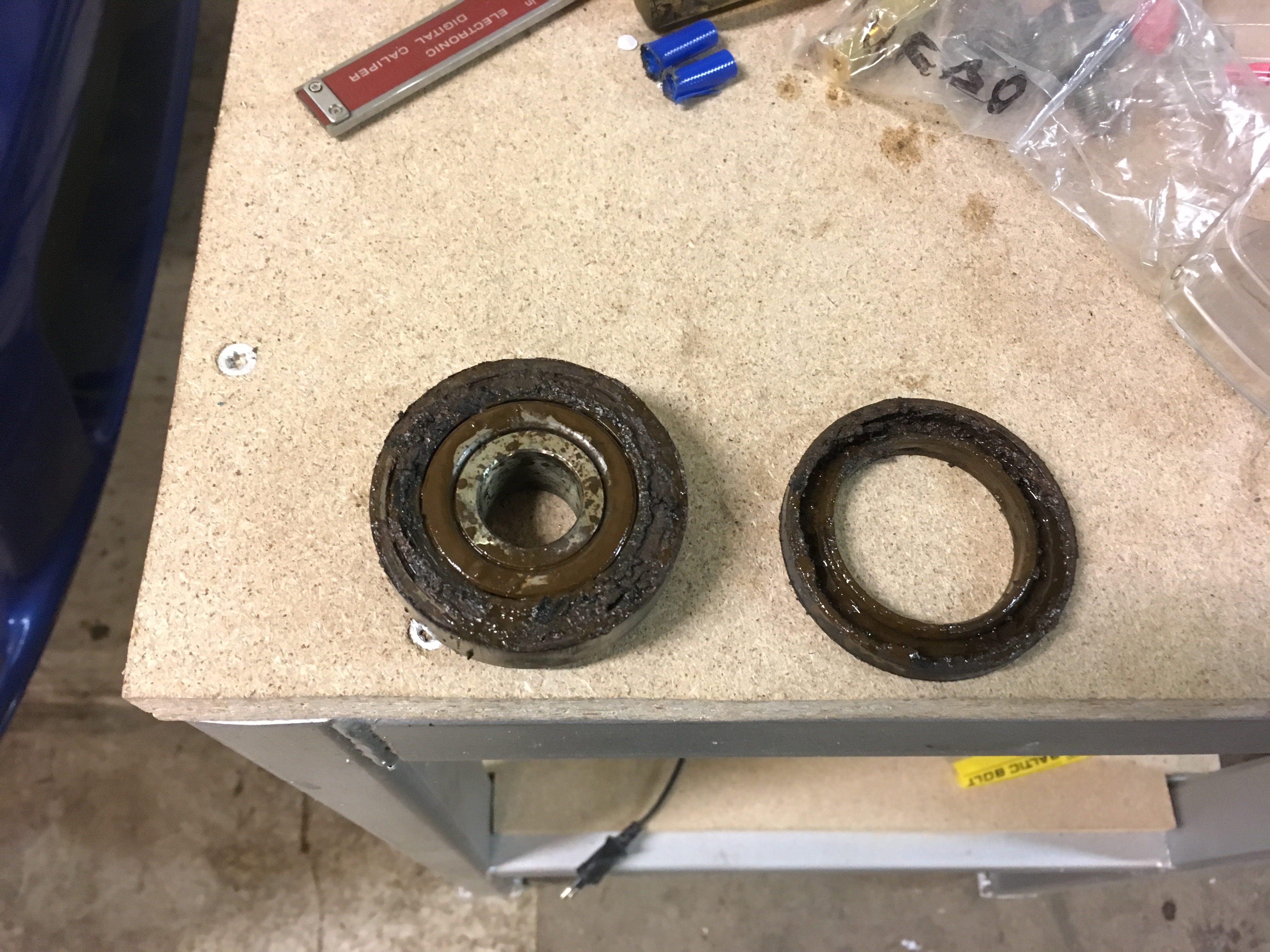

Rehvid sain alla ja selle käigus ka tagarattalaagritele hoolduse tehtud. Tulemust niipalju, et ratta enda laagrid olid korras, aga hammaka sees olev laager koos juurdekuuluva simmeriga vajab järgmise lahtivõtmise juures vahetust. See on vett saanud ja kerge kõrinada. Pesin ta brake cleaneriga puhtaks esialgu ja määrisin uuesti ära.
Originaal laagri kood Yamaha kataloogi järgi on 93306-20640-00 Internetitarkuse järgi peaks saama vahetada KOYO laagriga 6206 2RS
Laager
Laager

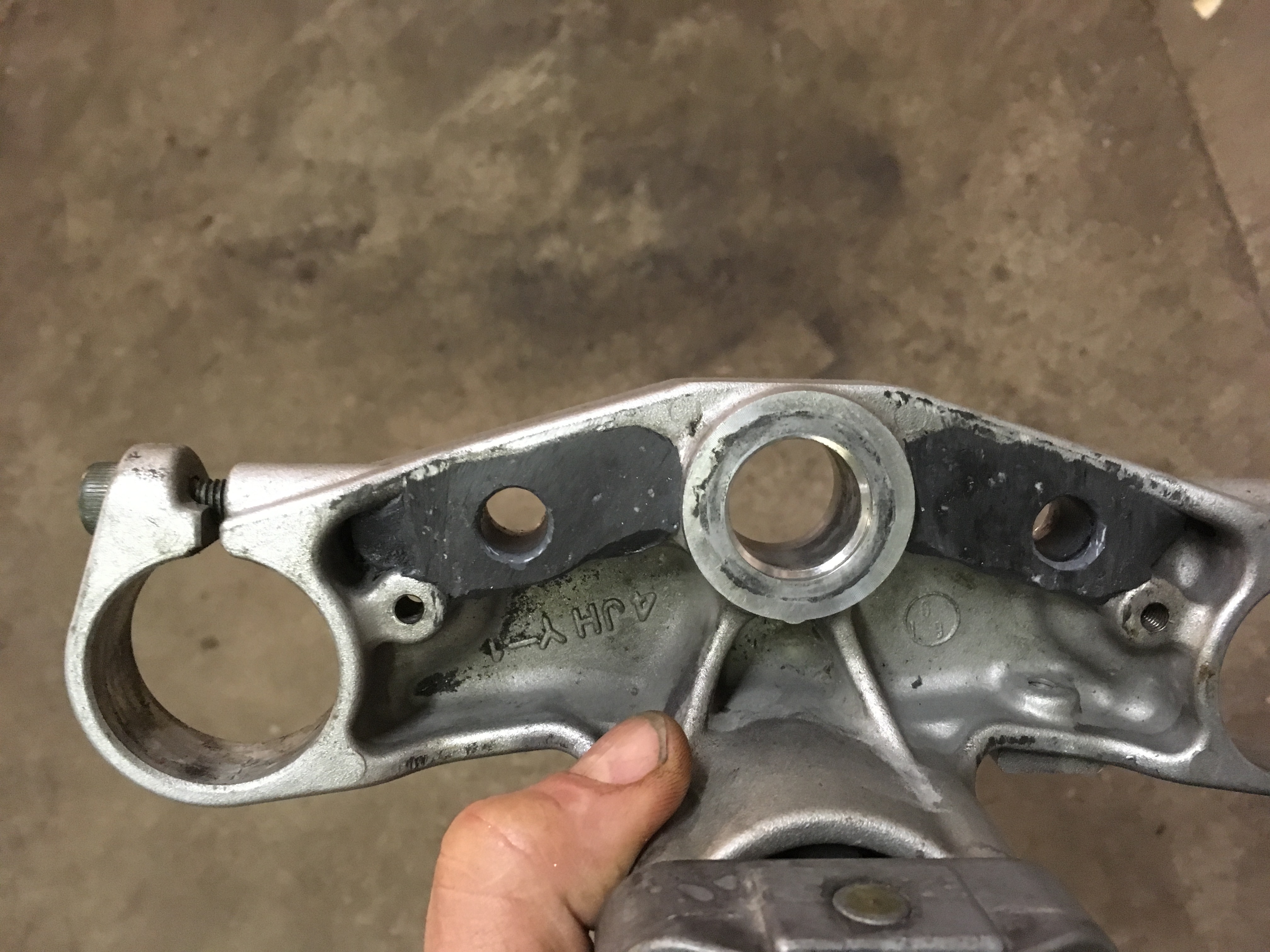

Ülemisel traaversil mökerdasin ribidevahe mingi keemilise metalli tüüpi pastaga täis ja puurisin leknsukinnituse jaoks augud.
Traavers aukudega
Traavers aukudega
