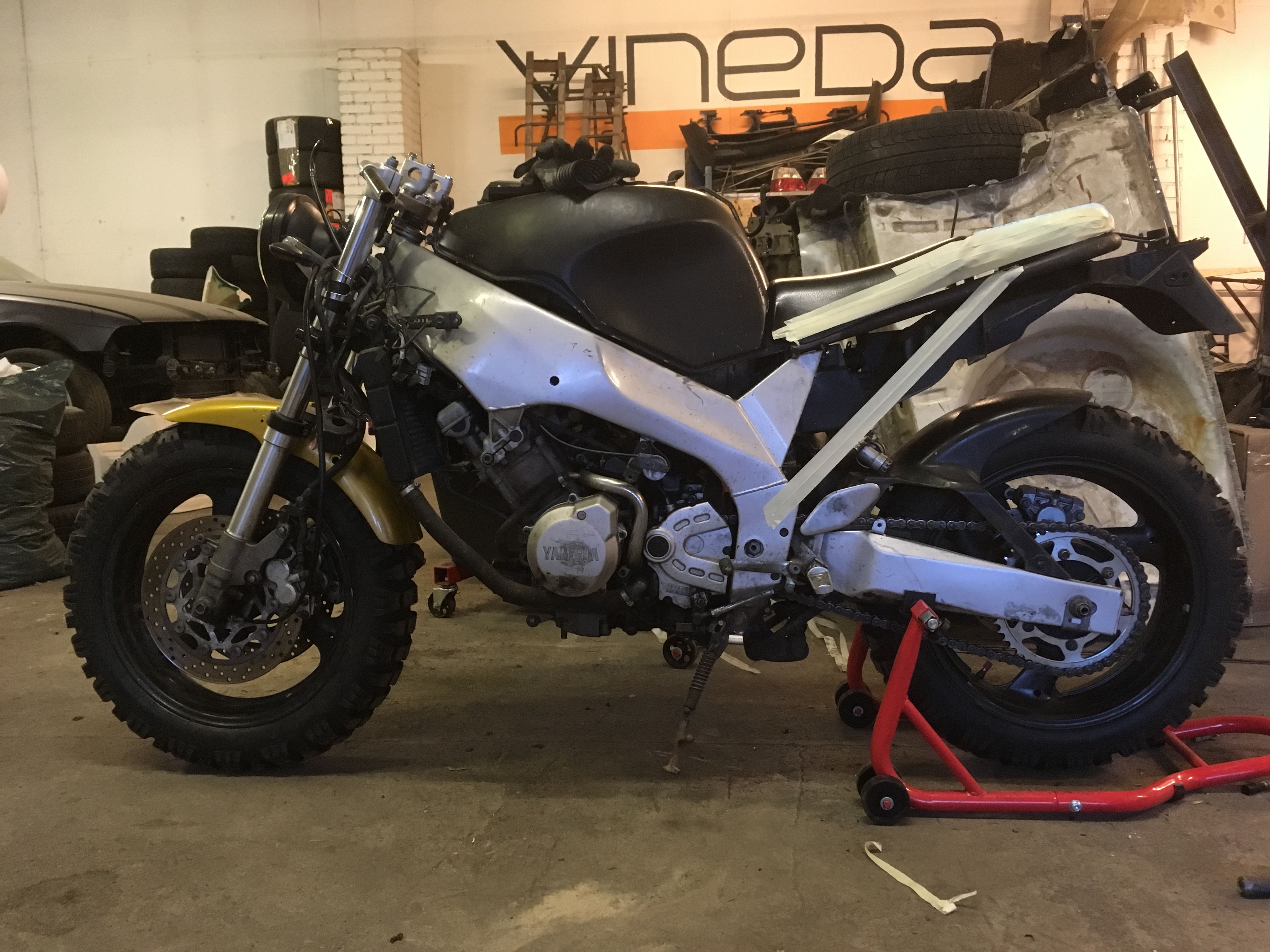

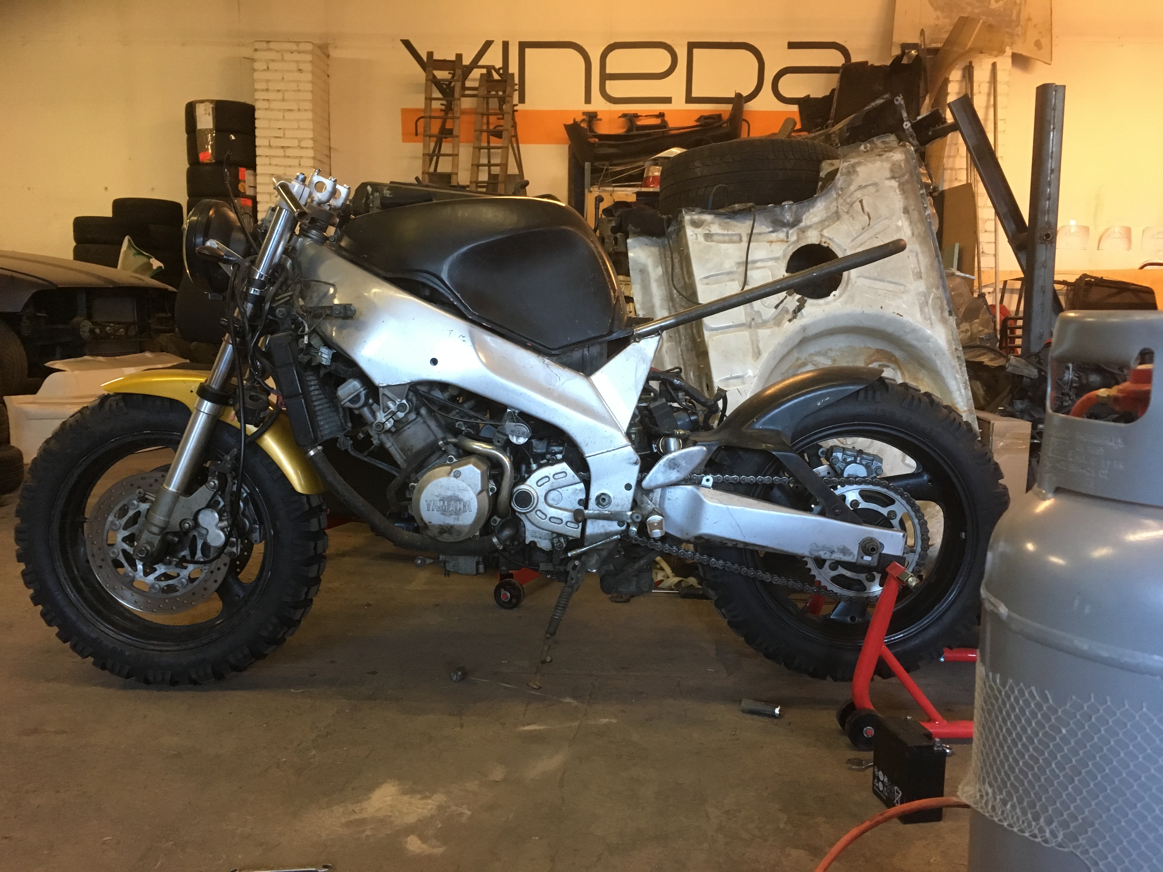

Juba mõnda aega on olnud mõte, et tahaks endale mingit projektiratast.
Projekti tulemusena võiks olla midagi scrambleri laadset, aga ennekõike võiks ta vastata sellistele omadustele:
  • Isteasend pigem püstine/touring - no ei sobi mulle need kõhuli asendid
  • Peaks olema kahekohalisena kasutatav - kunagi ei tea, millal võib olla keegi piisavalt hull, et soovida minu taga sõita.
  • Võiks saada rahuliku südamega ka metsateele keerata ja ei tohiks nägu väga mossi minna, kui peaks sealjuures käntsa käima.
    Kasutaks teda linna- ja külavahel sõitmiseks ja vast ka mõne eestimaa vähemkäidud koha külastamiseks mööda kahtlasi kitseradu.
Erinevate asjaolude kokkusattumisel jõudis siis minu kätte selline ratas:
Head asjad tooriku juures:
  • Mootor töötab
  • Paberid korras
  • Selles osas justkui komplektne, mis mind huvitas
  • Need asjad, mis ma ümber teha plaanisin on niikuinii juba kellegi poolt ära "tuunitud"
Esimese asjana tahaks ta saada sellisesse sõidukorda, et saaks ülevaatusel ausa näoga ära käia, aga jupid, mis külge paneks oleks juba need, mis jäävad. Seega on vaja teha/hankida:
  • Uued rehvid - tulevad Mitas E-09. Ette 120/90 (proovitud, mahub) taha 150/70 (mõõtsin, peaks mahtuma).
  • Aku - tuleb 4S LiPO, ühendused vaja veel teha.
  • Uus sabaraam - mõtted on olemas, peab mingist pehmemast asjast prooviks väänama, et visuaalset sobivust testida, siis keevitus kätte.
  • Istmealus ja iste - Esimese istme olemasolevat plastikut pikendan klaasplastiga ja annan sobivamat kuju, siis ise svamm ja nahk peale.
  • Kõrgem lenks
  • Jalarauad ette- ja allapoole - see vajab ilmselt veidi aretamist, aga peaks tehtav olema. Vasakul pool võib tulla väikseid probleeme seisujalaga.
  • Tagaistuja jalarauad - kui kellelgi on pakkuda mingeid Yamaha tagaistuja jalaraudu, siis võib vabalt märku anda. Kinnitused võivad olla kõverad, või lausa katki, need pean niikuinii ise tegema.
  • Summuti mootori alla - pole just suuremat jagu "pipeburni" fänn. Lapsena sai mopeediga isu täis kärsatatud.

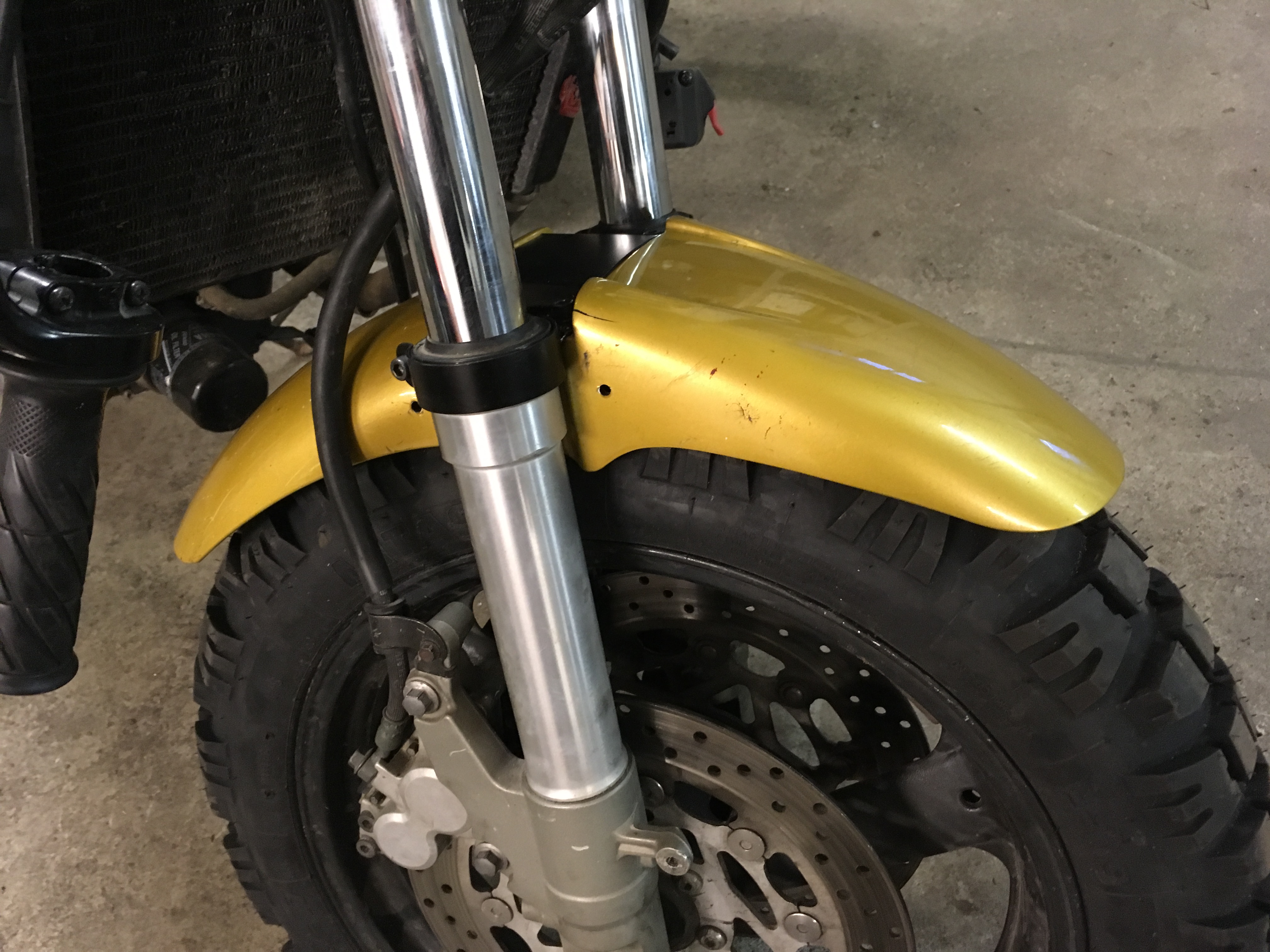

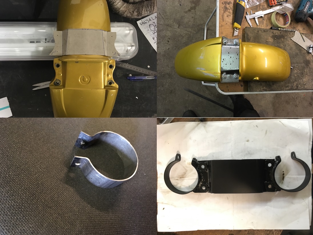

  • Esiporikat veidi tuunida ja sellele kinnitus ehitada
  • Esiamortidele mustad kummilutid.
  • Tagaporikas teha - Kui kellelgi vedeleb originaal istmealune plastik, siis olen huvitatud. Võib ka kuidagi ratsitud olla, aga akukarbi osa ja muu elektrijoga kinnituskohad võiks OK olla.
  • Tagatuli ja suunad - tuleb ümar porika peal käiv aftermarketi tuli mis vajab veel hankimist.
  • Spidoplokile kinnitus - võimalik, et pean seda spidoblokki üldse veidi ümber lõikuma kuna see nagu originaalina ei sobi hästi kontseptsiooni.
  • Tagaotsa peaks vist nats ülespoole upitama, et kõrgem oleks. Praegu nagu veidi madal ikka. Peale tagarehvi vahetust proovin mõõta.
    Kõikvõimalikke hoolduse/pisiremonditeemasid tuleb niikuinii töö käigus.
    See kõik peaks valmis saama "enne suve". Ma aastat igaks juhuks ei maini, pärast peab hakkama muidu äkki sõnu sööma :)
Mõned lahtised küsimused:
  • Kas ülevaatusel peab olema tagaistuja jaoks mingi käega kinnihoidmise koht? Kui jah, siis mis nõuetele see peab vastama?
  • Kas keegi oskab soovitada, kuskohast saaks 38mm läbimõõduga õhukeseseinalise toru "kõverikke" uue kollektori tarbeks? Eelistaks musta metalli hinna tõttu, aga kui muud ei leia sobib roostevaba ka.
  • Kas keegi teab originaalmõõdus "kontide" aukude vahet - need vidinad, mis tagaotsa kõrguse ära määravad vedrustuses.
  • Kas paagil olevad kumeratel väljalõigetel (pildil ringis) on ka mingi funktsioon a'la õhk peab sealt kuhugi minema vms? Mulle nad ei meeldi ja tahaks ära kaotada.

Alustame ise küsin, ise vastan sektsioonist.

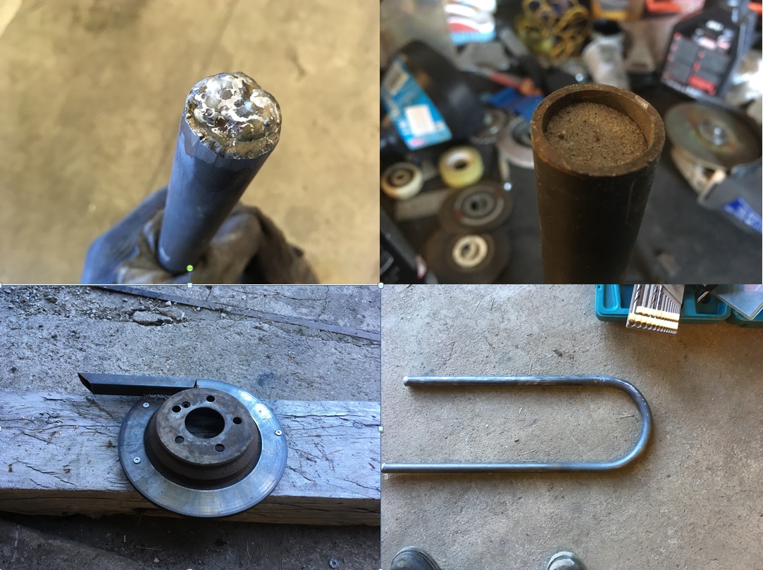

  • Roostevabasid õhukese seinaga torusid saab firmast nimega Spurtfaas. Väga vanamoeline koht, aga hea teenindus. Tore, et eestis on säilinud piisaval määral piimatööstust, et erinevatel väikestel firmadel on võimalik 38x1.2 roostevaba 304 toru ja põlvesid sees hoida.
  • Originaalkontide pikkus on 165mm. Peab nats katsetama, missuguse pikkusega saba ca 20mm kerkiks.
Vahepeal siis õnnestus natuke kraami hankida ja edasi nokitseda.
Hangitud vidinad
Hangitud vidinad
Rehvid sain alla ja selle käigus ka tagarattalaagritele hoolduse tehtud. Tulemust niipalju, et ratta enda laagrid olid korras, aga hammaka sees olev laager koos juurdekuuluva simmeriga vajab järgmise lahtivõtmise juures vahetust. See on vett saanud ja kerge kõrinada. Pesin ta brake cleaneriga puhtaks esialgu ja määrisin uuesti ära.
Originaal laagri kood Yamaha kataloogi järgi on 93306-20640-00 Internetitarkuse järgi peaks saama vahetada KOYO laagriga 6206 2RS
Laager
Laager
Ülemisel traaversil mökerdasin ribidevahe mingi keemilise metalli tüüpi pastaga täis ja puurisin leknsukinnituse jaoks augud.
Traavers aukudega
Traavers aukudega

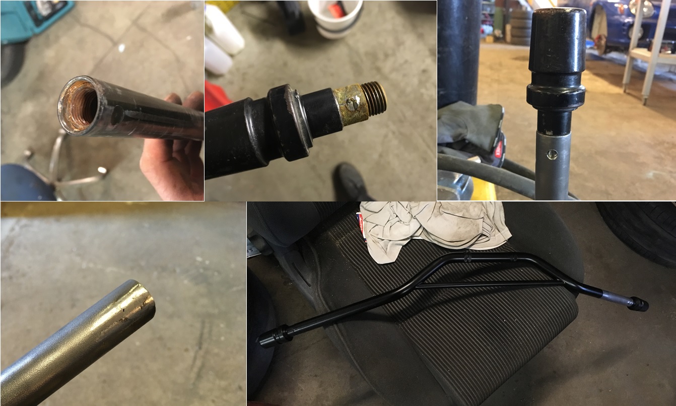

Lenks koos kinnitustega on Dominatori pealt pärit ja istus lõppkokkuvõttes päris normaalselt peale. Vaja on ainult lenksutorude otstes auk 16mm pealt 18mm peale puurida, et yamaha lenksuotsapunnide keermed sinna sisse keevitada. Vasaku lenksupoole juhtmed ja siduritross ulatus normaalselt. Paremal pool on vaja uued pidurivoolikud teha. Enne seda tahaks hankida sobiva piduripumba, kus reservuaar on kogu eluga ühest tükist. Selle eraldi totsikuga süsteemist tahaks lahti saada. Varuosakataloogi järgi on Yamaha V-Max'l täpselt samad pidurisadulad ja seega võiks selle pidur sobida. Ei suutnud paberite järgi tuvastada peasilindri läbimõõtu, kui selle teada saaks oleks vist vähe lihtsam otsida sobivat piduripumpa.
Lenks peal
Lenks peal

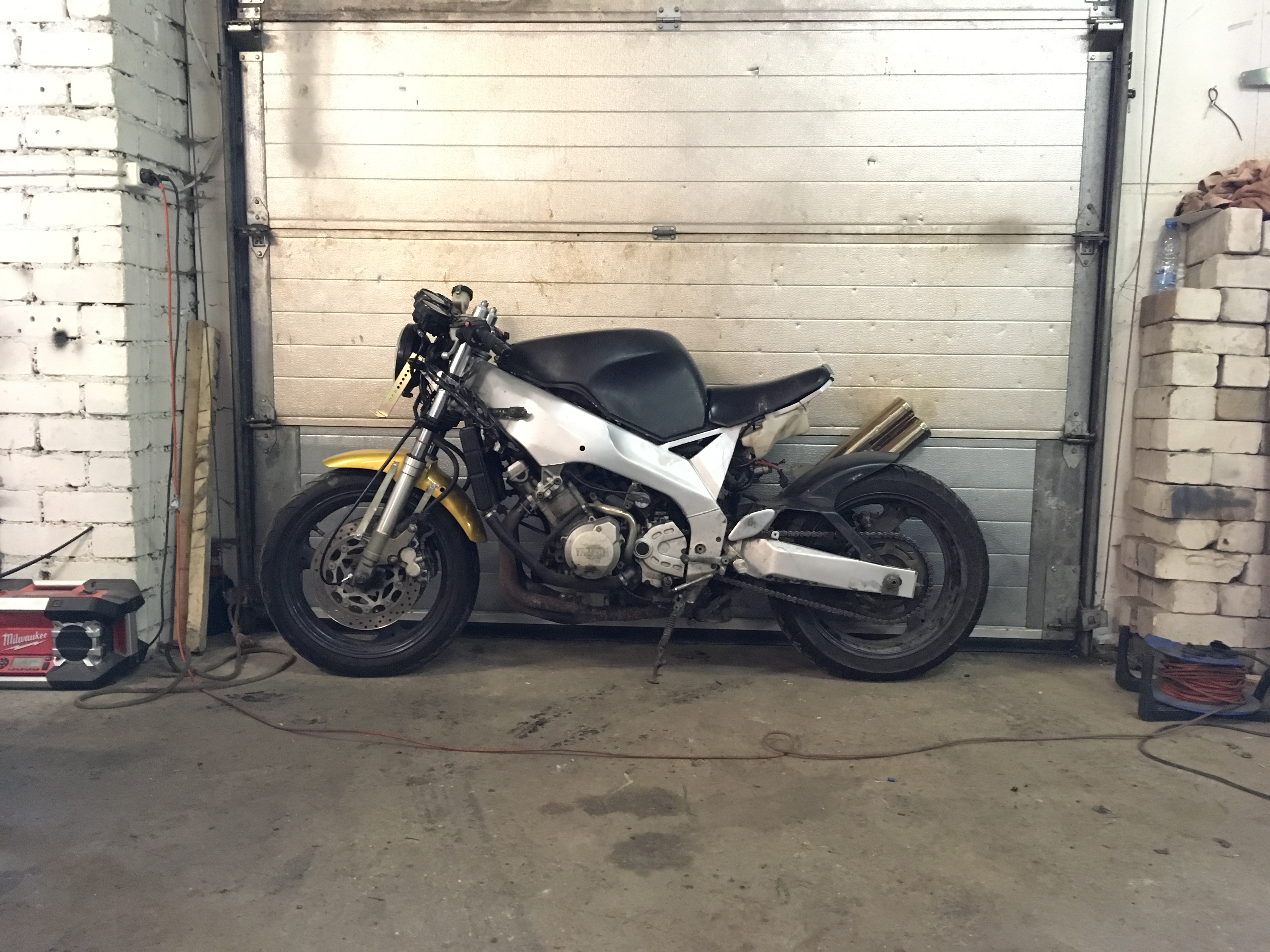

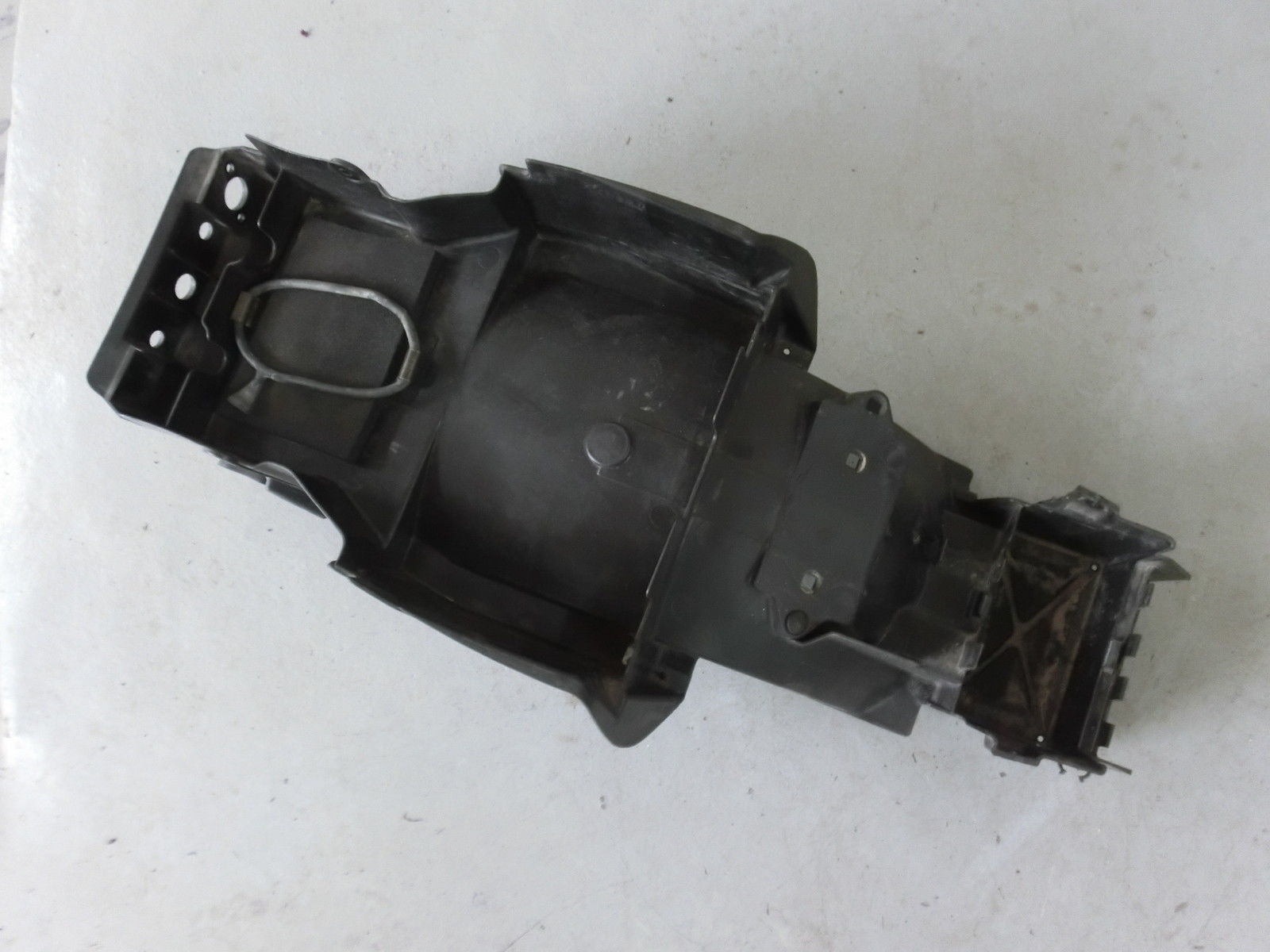

Sabaaluse plastiku leidmine on siiamaale nolliringi peale jäänud. E-Bay's loomulikult on, aga kas ei saadeta Eestisse või on saatmise hing kaks korda kallim, kui tükk ise. Soome romulas täpselt õiget tükki ei ole, proovin veel leida YZF 600 oma - sellel peaks raami raudosa suures osas sama olema ja seega võiks plastik sobida.
Aku osakonnas on hetkel LiPO'd olemas. Pärinevad mudelivaldkonnast ja peaks olema selliste parameetritega, et nendega on tsikli peal küllaltki keeruline pauku teha. Paugu tegemised käivad enamasti läbi elemendi ülelaadimise. Väga suurte LiPO kogemustega sõber, kelle käest need hankisin, ütles, et tema on kogu oma elu jooksul vist ainult ühe akupaki oma vea tõttu pekki keeranud ja seda peaks olema küllaltki keeruline mootorratta peal saavutada. Kui kõik elemendid on ilusti tasakaalus, on paugu tegemiseks vaja pinget 17.2 V See peaks olema keeruline. Kuna akud ise on 5200 mAh ja kannatavad ilusti 80C tühjendamist ja ka kuni 7C laadimist, siis ma praegu ei oska väga suure tõenäosusega näha, kuidas mul peaks olema võimalik üle 400A seda tühjendada või üle 35A laadida.
Summutiga on see seis, et ma ei suuda veel mootori simulatsiooniprogrammi käima ajada sellisele määrale, et see mulle mingeid mõistlikke tulemusi väljastaks. Tahaks kõigepealt torude pikkused vähemal sinna ballparki saada, et väändemomendi muutused, kui need peaks tekkima oleks vähemalt õigel pool (madalamal) praegusest. Tõenäoliselt mul mootori tehasepoolset maksimumvõimsust väga kusagil vaja ei lähe ja kui allotsas nats väänet juurde peaks tekkima, siis poleks see ju väga paha. Originaalis on ka leegitoru kõhu all ja sellest mõõdust vägapalju allapoole tulla ei tahaks. Katsuks jääda selle ruumi sisse, mida annab ette kõige madalamaks punktiks olev tagaamordi alumine kinnitus. Vajab veel täpsemat mõõtmist, aga pakuks, et ca 60 mm max karteripõhjast allapoole, koos kuumaekraaniga.
Ja näo võtab ilmselt mõlkis summuti mõnevõrra vähem mossi, kui keset metsa karterist väljanirisev õli. Kui õnnestub summutimajandusega integreerida mingi karterikaitsme funktsionaalsus oleks eriti tore.

Vahepeal väga palju asju juhtunud ei ole.
Kogunenud on mingi nimekiri veidratest pisividinatest, mida peab ilmselt Yamaha keskusest ostma minema. Ilmselt sellised tükid, mis tsiklit lammutades kas lihtsalt minema visatakse, või vähemalt eraldi müüa ei viitsita. Nimelt on paagi tagumine kinnitus veidi ära ratsitud ja paak loksub peal ning see mulle ei meeldi - tahaks korda tagasi teha
4FM-24187-00-00 - Washer, special. See on paagi tagumine kinnitus, mis minu kahtlustuse järgi on vist ka istme esimene kinnitus.
3Y6-24182-01-00 - Locating damper. See on veidra kujuga kummirõngas, mis käib eelmise vidina alla.
4JH-24183-00-00 - Locating damper. Pisikesed kummijullad paagi ja raami vahele külgedele.
Need jupid ei tundu uuena ka midagi maksma, aga Yamaha esindus on täpselt teises linna otsas samade avatusaegadega, mis minu tööaeg :) Eks järgmine nädal katsun sealt läbi astuda. Mingit kümneeurost vidinat väga ei viitsi ise valmis nikerdama hakata.
Saksast tuli sabaalune plastik kohale ja sellega seoses sai ostes küljes olnud istmealusele arendusele ketaslõikur sisse lastud ja mingeid esimesi sobitamiskatseid tehtud.
Vaja on plastiku esiservasid veidi lõikuda, et ta mingi sentimeeter-poolteist rokem esiotsa poole läheks, siis võiks nagu ära mahtuda kõik sellesse ruumi, mis plaanitud.
Akukarbi alumine osa istub raamil, amordi kohal, mingi auguga plekitüki peal. Inernetikataloogidest ei ole veel leidnud, mis seal augu sees käib. Mõtlesin, et seal võiks mingi kummist asi olla, et akukastil ei tekiks võimalust vibreerides plärisema hakata. Ehk sobib ka tavaline kummist kaablite läbiviik.
Üldine rattast erinevatel kaugustel istumine ja vaheldumisi käsipõsakil vaatamine ning maalriteibiga ringikäimine on praeguseks jõudnud selliste järeldusteni:
  • Vaja on leida viis, kuidas 25 mm läbimõõduga torule saab 180 kraadise pöörde välisraadiusega 250mm. Sobiks ka kahele erinevale torule 90+ kraadine paine.
    Scanmet sai pakkuda ainult 65mm raadiusega painutamist. Mujalt ei ole ka veel leidnud. Kui mingit head varianti ei teki, siis ilmselt painutan vanaisade moodi kuumaga ja näpuvahel :)
  • 35x20 nelikanttoru ei ole ka väga levinud materjal, aga tagumise kaldtoe jaoks tundub 30mm liiga kitsas ja 40 juba liiga lai. Peab veel natuke ratta kõrval lõuga kratsima.
Paar pisemat asja on valmis ka saanud hoolimata sellest, et garaazi väga palju jõudnud ei ole.
Kõigepealt selgus klippide otsast lenksupunne ära võttes, et need on keermega toru otsas lihtsalt. Ma nagu lootsin mingile sellisele lahendusele, mida oleks vähe lihtsam teisele lenksule üle viia. Käiasin siis keevitused lahti ja urgitsesin selle keermega osa vana lenksu seest välja. Keermega osa välisläbimõõt 18mm, domika lenksu siseläbimõõt 16mm. Natuke puurimist, keevitamist ning viilimist ja siis must krunt + must matt värv kogu lenksule peale. Jäi nats parem välimus küll.
Lisaks sai ka esiporikakinnitus viisakamaks tehtud. Kõigepealt papist šabloon, siis plekist mingi sarnase kujuga detail, summutitoru otsast lõikasin kaks seibi, millest tulid clambid. Veidi keevitamist ja rellakat ning siis krunt + värv. See käis muidugi asja juurde, et kogu elu sai kaks korda kokku keevitatud. Kõigepealt valesti ja siis juba õigesti :)
Lõpptulemus jäi päris konkreetne ja tugev

Aeg on jälle peaaegu kuu võrra edasi nihkunud. Tempo võiks kiirem olla, aga elu küsib oma. Nüüd võiks vähe lõbusamini edasi minna, kuna üks põhitükk sai valmis.
Nimelt istme aluse toru kumera otsa saamine võttis nagu veidi kukalt kratsima. Kuna ühtegi paremat varianti välja ei mõelnud, siis proovisin selle vanaisade meetodil liivaga painutamise ära.
Kõigepealt tegin toru ühe otsa pimedaks. Siis sai toru ehituspoest hangitud liiva täis valatud ja hoolega tihedaks koputatud.
Teisele otsale keevitasin pimeda asemel M12 mutri, millest läbimineva poldiga sai liiva veel nats tihedamaks pressida ja ka painutuse käigus vaikselt peale kruttida, et ei tekiks valesse kohta tühimikke.
Vanarauakastist tuli välja üks BMW piduriketas, millele sai sobivast nelikandijupist stopper külge keevitatud ja kogu kompott mingi palgijuraka peale kinni kruvitud.
Edasi läks käiku tööriistarendist võetud gaasipõleti, mille väljaantavast võimsusest jagus üsna nibin-nabin 25x2 mm DOM toru punaseksajamiseks.
X korda põleti ja "painutuspingi" vahet käies valmiski esimeseks katsetuseks täitsa pädev kõverik.
Ei saanud päris 100% nii hea, kui oleks tahtnud - alguses ei tulnud paine väga ühtlane, lõpp oli juba parem. Kui peaks järgmist sellist kaart tegema hakkama, siis katsuks toru kuumutmiseks mingi parema meetodi välja mõelda.
Punktisin toru paari punktiga umbes sellesse kohta, kuhu ta tuleb.
Paigaldasin juba mõnevõrra nuditud sabaaluse plastiku ja tegin visualiseerimiseks sadulale penoplastist pikenduse, millega tulevasest kujust pilti ette saada.
Plastikut on vaja muidugi veel hoolega lõikuda, aga ei tahtnud kohe liiga väikseks lõigata. Sadulatorust tahapoole jääv ots päris kindlasti sellise kujuga ei jää ja kogu plastik peab veel mingi ca 5 mm ettepoole ja 10 mm ülespoole liikuma.
Tundub, et vist peaks seda toru koos istmega paar cm lühemaks tegema...
Katsun mingi õigema kujuga tagaporika moodi asja leida, õigema kujuga sadulamulaazi teha ning veidi kaugemalt vaadata.
