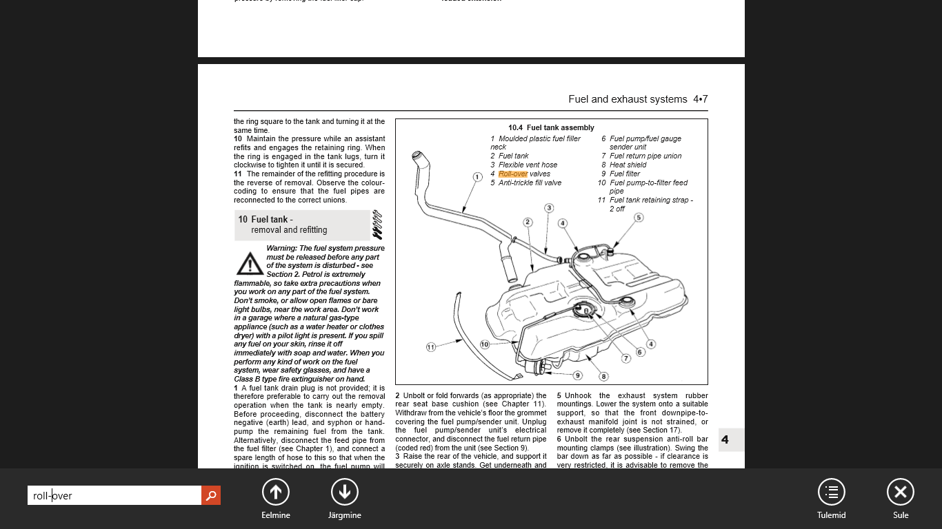

Kui jah siis seal oli ( võib olla on veelgi ) tavaks panna paaki, avarii andurid.
Ehk siis -kui auto käib katusele, ei saa seda enam käivitada. isiklikult pole küll kuulnud, et kellegil olnuks nendega probleeme aga jällegi üks õhkõrn asi mida võiks kontrollida. Neid topiti isegi esimesele Mondeole.

Kas on saksas valmistatud?

See vist ei ole ainult sakslaste teema. Ise ühe Alfaga kokku puutunud millel ilmnes sama jama peale ühest löökaugust läbi sõitmist. Ja oi kui palju lammutamista ja aega läks, et sellele jälile jõuda.

aga mis seda avariivärki puudutab siis tegelikult üks imelik juhus oli küll paar päeva enne seda seisma jäämist. nimelt ühest parklast välja keerates õnnestus "riivata" mingisugust veokit. otsest crashi seal ei olnud, küll aga viis see veok mul eest ära numbrimärgi koos selle alusega. midagi muud ei juhtunudki, aga mingisuguse tõuke võis mingisugune andur muidugi kuskil registreerida. samas, sõitsin sealt minema ja sõitsin peale seda veel päris mitu otsa paari päeva jooksul. raske nende kahe asja vahel otsest seost näha, kuigi korra seda kahtlustasin. samas mismoodi see võimalik andur saab mehaanilist pumpa "välja lülitada" kui sinna juba nö. pudeliga toide peale anda..katusele pole auto igatahes käinud ja ühtegi vähegi tõsisemat pauku pole ka olnud :D

Sierradel oli jah tagavararatta all tugeva löögi peale rakenduv bensupumba avariilüliti, aga see kas lülitus või ei, mingit paar päeva poolvinnas olekut olla ei saa.
