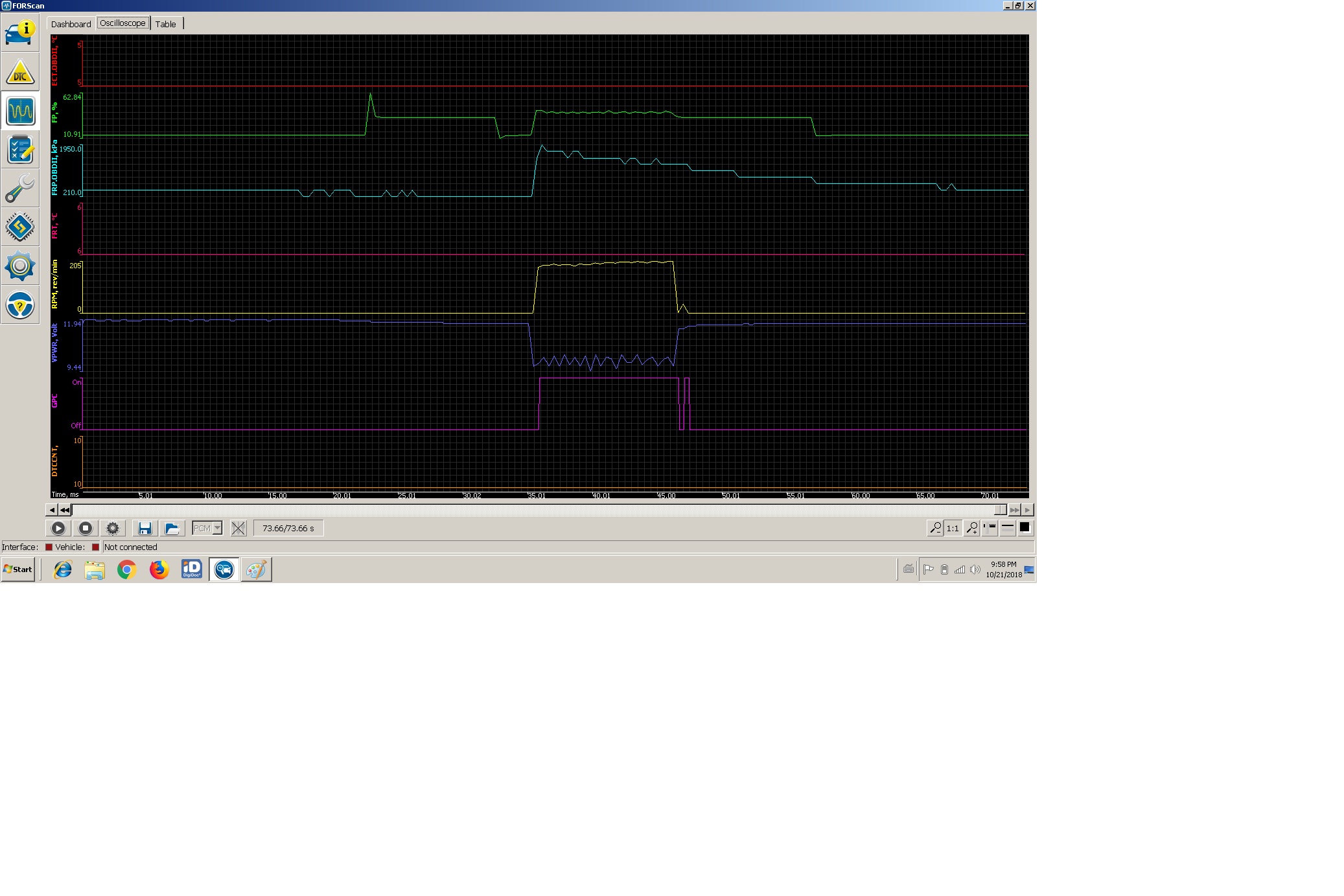

Täna tegin veel natuke katseid ja salvestasin ühe loodetavasti pisut paremini loetava live data sessiooni ka. Mis on posti alguses näha
Mis ma üldjoontes teada sain. Pumba pealevoolu toru/vooliku sain pumba küljest lahti võtta ning veendusin, et sealt kütus pumpa peale saab liikuda. Samuti tilkus kütus läbi pumba ehk pealevoolu ühendatud voolikust gravitatsiooni mõjul sisse ja pumba tagasivoolust (mis on pealevoolu ühendusest natuke ülevalpool) tilkhaaval välja. Seega kütus füüsiliselt pumbas justkui liigub, vähemalt läbi madalsurve poole ja etteande pumba osa.
Veel sain kinnitust kahtlusele, et pumba küljes asuvat rõhuregulli solenoidi vahetada ilmselt ei ole võimalik ka parima tahtmise juures, kuna kõik T25 torx otsad lihtsalt keerab sinna poldi sisse rulli aga lahti need poldid ei tule! Samas, solenoid paistab ikkagi töötavat - vähemalt füüsiliselt kinni jäänud ta ei ole sest arvuti näitas parameetri "fuel pump %" väärtuseks jätkuvat 0'i siis kui jätsin selle klapi connectori lahti ehk külge panemata. Ning sama parameeter näitab üsna loogilisi numbreid siis kui connector on külge ühendatud, nagu graafikult võib tõdeda. Seega see parameeter näitab sama solenoidi PWM töötsüklit.
Pumba küljes rohkem ühtegi klappi ei paista ülevat, fuel raili küljes samuti mitte. Minu jaoks natuke üllatav, et pumba küljes pole peale selle sama metering valve 2 klemmilise connectori isegi rohkem mingeid kaableid. Seega justkui võiks siis eeldada, et kõrgsurvepump on puhtalt mehaaniline ja isetoimetav asjapulk ning ainuke ECU poolt juhitav parameeter selle juures ongi seesama rõhuregulaator oma 2 juhtmega? :O
Ideed on igatahes otsas. Küttepumba vahetus peale vaadates tundub ka selline töö, et selleks tuleb vist kogu kapotialune tühjaks, kui mitte lausa mootor maha tõsta. Ühesõnaga majanduslikult ja ajaliselt üsnagi mõttetu ettevõtmine.
Pildil ülevalt alla FP ehk pumpa töötsükkel, FRP ehk common raili rõhk, kütuse temp, mootori pöörde, aku pinge ja viimaks hõõgküünlad ON/OFF (arvatavasti lülitusrelee signaal). Ajaliselt esimesed kümmekond kasti on süüde sisse, kapoti alt kostub mingit teatavat pininat selle hetkeni kuni FP ja GPC kukuvad ära (3-5sec), ja järgmine joonte tõus on siis starteri ketramine. Huvitav, et rail pressure kukub ära sujuvalt ja justkui ei oleks üldse lõpuks seotud sellega, kas pump ringi käib või mitte. Mingeid ideid, keegi näeb siin midagi, mida mina ei näe ega mõista?

Re: Common rail diisel, on siin mõni suurem teadja?
Käivitamise hetkel paistab max lati surve 93bar, seda on liiga vähe. Enamasti on käiates kuskil 500bar ja töösurve 800+bar.

Kalapea, lati surve on liiga väike jah. Samas midagi vähemalt on, korraks. Ma arvan, et see pump ei suuda survet lüüa kui ta ei saa kütet peale mida pumbata. Seepärast ka see lati surve selline on ja sedaviisi tasapisi ära vajub. Pump korraks lööb ja edasi on tal vaid õhku lüüa. Üks katse, mida kuskil pumba diagnoosimise lehel soovitati teha on veel pumpa tootlikkuse test. Aga selleks ma peaksin lati kõrgsurveühenduse lahti võtma ja sealt siis mõõtma, kas tuleb 70ml minutis vms.

Mulle endale tundus täpselt samamoodi, et rõhku ei ole kuna aju lihtsalt ei telli seda. Aga peale seda kui ma nägin kui primitiivne see pump tegelikult on, pidades silmas tema "ühendust" mootoriajuga siis nagu ausalt öeldes jääb mulje, et seal polegi väga midagi tellida. Kui pump käib ringi ja torudes on kütus siis tekib rõhk...nojah, kui just see doseerimissolenoid TÄIELIKULT kinni ei ole. Live data nagu näitaks, et ei ole. Millegi muuga ju ei olegi ajul võimalik rõhku tellida...või siis mitte tellida. Pihusteid muidugi saab mitte avada, kuid raili rõhk peaks sel juhul ikkagi tekkima.
Kumma järgi loetakse see mootori rpm, mis mul graafikul näha on, väntvõlli anduri või nuka anduri? Kahtlustasin ka, et äkki on näiteks hoopis mõni selline andur saba andnud aga samas tundus ebareaalne, et mootori pöördeid siis ikkagi ilusti ja õigesti välja loeb.
