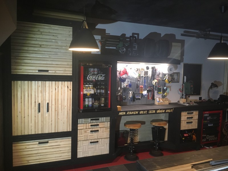

Enne veel kui rellakas K-sse sisse läheb, üks pilt garaažimööblist, millele võib nüüd joone alla tõmmata. Viimasena läksid eelmisel nädalal külge kapiuksed. Kogu kupatuse tegin käsitööna valmis 100mm paksustest clt jääkidest. Kõik kalasaba tappidega ühendatuna. Ühtegi kruvi, naela ega ka liimi ei kasutanud. Kui välja arvata sahtlid ja uksed. Varem ei ole oma elus mööbli ehitusega kokku puutunud, senine kogemus on piirdunud Ikea juppide kokku sobitamisega.
Nüüd ei ole enam vabandust, miks tsikliprojektiga mitte alustada. Samas saab olema kindlasti oluliselt pikem protsess, sest võrreldes varasema urkaga on segajaid rohkem :)

Väga äge garaazh!
Tõeline mancave.

Ilus garage tõesti. Nüüd ei tohiks olla ühtegi põhjust miks mitte garagesse minna :D Kas see on lihtsalt selline eraldi garageboks või eramaja küljes kinni ?

Nüüd jah, vaja juba tõsist põhjust, et sealt mõnikord ka välja tulla :)
Juhtus nii, et pole ei eraldi boks ega ka eramaja küljes, vaid väiksema büroohoone küljes. Selles mõttes hea kooslus ajaliselt, et mina ei sega teisi ja teised ei sega mind ja maja kogu aeg valvatud :)
Ja piisavalt lähedal, et kodust jala minna ning piisavalt kaugel, et pealik ei tuleks igal ajal ukse vahel sisse piiluma :) Loodetavasti ei satu seda nüüd lugema. :wack:

Mis põrandakate sul on?

Keraamilised plaadid

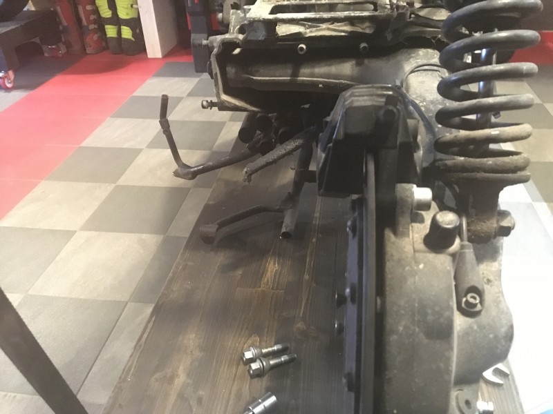

Nii. Sollad väljas. Tagasiteed enam pole.
Kui kellelgi peaks üle olema väga korralikud usd esiamordid siis võib pakkuda. Hea oleks kui oleks koos piduritega ja alumise traaversiga. Aga tõesti, väga korralikud, mida uuemad seda parem. Ideaalis bmw s1000rr.

Sättisin tagumist velge natukene täpsemaks, koos uue pidurisadula ja -kettaga. Sadula kinnitust tuli õige pisut alt madalamaks lihvida, et peale istuks.
Auguvahe sama aga kinnituskõrvad natukene madalamal. Originaalsadulat ei saa kasutada, sest kolvid kahel pool ja liiga lai ehk jookseks kodaratesse sisse. Vana sadul
Uus sadul
Kaugus ja kõrgus uue sadula ja uue, velje küljes asuva kettaga, perfektne. Probleeme natukene tekib seoses sellega, et tagaamort nüüd praktiliselt vastu sadulat.
Sellele on lihtsat rohtu aga suurem probleem nüüd aga selles, et velg ca 12mm liiga väljas.
Kiige ja rehvi vahel täpselt vajalik ruum ka olemas ja selle saaks nüüd paika kodarate timmimisega ehk offseti muutmisega. Aga pagana bemmi kodarate lahendus on suht tume maa. Guugeldasin omajagu aga ei leidnud sedagi, mis peaks olema offset näiteks r1000gs või r1150gs ratastel ja kas bemm lubab mingis vahemikus offsetti muuta ka? Oskab keegi selle kohta midagi asjalikku öelda? 12mm pole päris kaksviiskümmend ka, et tuimalt peale minna.
