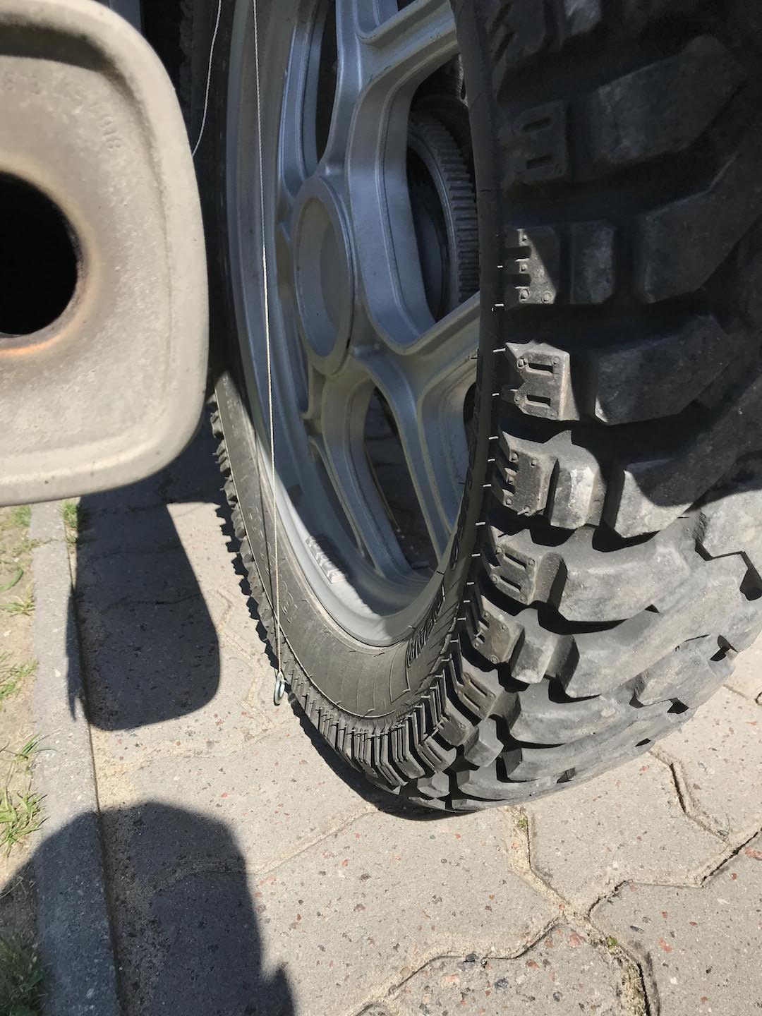

Lisaks sain aru, et rattal on vaja ikka väljakallet suurendada. Tegin ka seda. Pilt enne adjustmenti.
Lisasin mõni kraad kallet ja lasin tagumise amordi üksi sõitmiseks pehmemaks, et simuleerida kahekesi sadulas istumist (täna lihtsalt sõidan üksi ja tahaks saada sellist universaalset seadistust, et täiskoorma all sõites ei peaks muud tegema, kui amordi preloadi kruttima). Seadistuse muutmine muutis sõitu kardinaalselt. Muidu oli pärast mõnekümnekilomeetrist maanteesõitu ikka käsivars korralikult kange, täna on sõit nagu siid.
Välja arvatud rehvide pool. Need karedad rehvid olid ikka suur viga. Vähemalt esimene K60 küll. Möla on talumatu ja vibra häiriv. Ilmselt tagumine E-07 õigustab end, sest muster suhteliselt hea lapik ja need rehvid ei pidavat mitte kunagi ära kuluma. Ei olegi veel otsustanud, kas sõidan siledaks või vahetan esimesel võimalusel välja. Võib olla ostan teise jooksu K100 rattaid ja hoian need karedad talveks. Aastaringseks sõiduks mõeldud tsikkel ju ikkagi :).

Aga selle väljakalde kohta ütleks nii, et selle teema peale mõtlesin ka veidi proovida erinevaid kaldeid. Ja nüüd peale päris erivevate väljakalletega sõitmisi saan öelda suurt vahet pole kuhu panen, vastu hoidma ei pea ja ühe käega võin sõitma jäädagi. Päris käed lahti pürgib kergelt vasakule ära. Hetkel on suht neutraalis, parempööre on väga hea ja nii jääb.
PhunkT kirjutas: E-07 õigustab end, sest muster suhteliselt hea lapik ja need rehvid ei pidavat mitte kunagi ära kuluma..
Ma ei tahaks su illusioone purustada, aga omast kogemusest ütlen, et ei ole sellist rehvi, mis selles olukorras väga kaua vastu peaks. Viimane autorehv (175/55/17) kaotas u10000kmga 5mm.

Ei, mul ei ole illusioone, et korvika all rehvidel eriti pikka elu oleks. Olen enda jaoks mõelnud, et kui saan 10K ühe jooksuga, siis olen igati rahul. Ilmselt korvikas peab kauem vastu (mis on kahju, sest nüüd pärast esirattale tänavarehvi paigaldamist laulab see kõige rohkem).
Ma ei ole nüüd üle mõõtnud, mis mul korvi kokkujooks on, aga ehk on meil seadistused selles mõttes erinevad, et sul on suurem kokkujooks (=seisab hästi otse, pigem kisub vasakule, rehvid kuluvad kiiremini) ja mul on paremale kiskumine korrigeeritud väljakaldega. Ei tea, korvika seadistamine on päris arvukate muutujatega võrrand, ehk saab hooaja lõpuks enam-vähem paika (ja siis hakkan leading linki ehitama).
Leading linki mõttega mängin juba pikemat aega. Ideaalis tahaks tegelikult kõik rattad ühesuuruseks saada ja kõigile ühesugused rehvid alla. Praktilisem oleks kõikidele autorattad (või vähemalt rehvid) alla panna, aga... siis peab Eestis registreerimise mõttest vist loobuma. Ei tahaks olla sõltuvuses tehnoülevaataja heast tahtest ja tujust.
Eile sain oma esipiduri värinale ka lõpuks näpu peale. Vahetasin rattalaagrid ja keerasin kannu laagrit peale. Vibra kadus peaaegu täielikult. Ilmselt ka suurenenud massi teema, et kannu laager peab olema tugevamini kinni keeratud, sest mingit lõtku harki loksutades ei olnud ja lenks liikus sujuvalt ühest äärest teise (rattalaagrid olid ka tglt OK, profülaktika ja enesearengu pärast said vahetatud). Rohkem ei timmi, talvel vahetab laagri ära ja ehk ka kettad, siis saab täitsa heaks.

PhunkT kirjutas:Ma ei ole nüüd üle mõõtnud, mis mul korvi kokkujooks on, aga ehk on meil seadistused selles mõttes erinevad, et sul on suurem kokkujooks (=seisab hästi otse, pigem kisub vasakule, rehvid kuluvad kiiremini) ja mul on paremale kiskumine korrigeeritud väljakaldega. Ei tea, korvika seadistamine on päris arvukate muutujatega võrrand, ehk saab hooaja lõpuks enam-vähem paika (ja siis hakkan leading linki ehitama).
Paar millimeetrit peab ikka kokkujooks olema. Aga jah, otsejooks sõltub vist kümnest pisiasjast kokku.
Pane tagarattale ja korvile mõni kitsas autorehv. Äkki isegi parandab sõidumugavust ka. Peale selle on autorehvid reeglina odavamad osta.

pühak kirjutas: Paar millimeetrit peab ikka kokkujooks olema. Aga jah, otsejooks sõltub vist kümnest pisiasjast kokku.
Kindlasti on mingi kokkujooks ka mul olemas, aga see sai alguses seadistatud minimaalne, et vähendada tagumise rehvi kulu ja korvirehvi nö kraapimist. Aga seda tegi juba Mototrem ja pole üle kontrollinud hiljem, mis see väärtus sai. Kui igav hakkab, proovin lähipäevil natukene suurendada kokkujooksu, siis saab ehk lean-outi pisut vähemaks keerata ja ehk muutub vasakule pööre veel kergemaks. Aga üldiselt on hetkel seade päris hea (Kalle oma tundub muidugi parem, ma ühe käega kurvides hakkama ei saa, v'hemasti mitte siis, kui keegi korvis on).
Nagu aru olen saanud, siis korvika seadistamisel on kaks etappi:
1. 0 väljakalde juures seadista kokkujooks nii, et ratas jookseb 50 kmh ilma igasuguse inputita otse.
2. Seadista väljakalle vastavalt nendele teedele, millel sõidad (väikesed kaldu külateed - lean-out suurem, autobahn - lean-out pigem 0).
Ja siis on kolmas ja igavene etapp - sõida ja timmi :).
Autorehvidega on see jama, et K100 veljed 2.75" ehk sinna peale ei pane eriti midagi. Peaks rattad ära vahetama. Aga siis tuleb natukene korvikinnitust modifitseerima hakata, sest see hakkab laiema rehviga vastu käima. Üldiselt on K korvikatel kasutatud Smarti rattaid. Eks kui läheb suuremaks ehituseks talvel (uus esihark jne), siis saab need rattad ka ära vahetatud ja autorattad alla.
