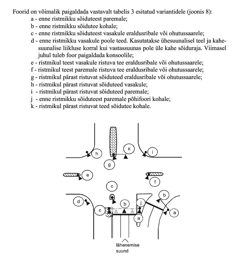

Edit: vaatsin selle fooride standardi läbi ja foorid võib paigaldada kuhu iganes - millal õlled kätte saab?
(kuidas arvutist pilti saab siia panna?)

siin siis standard

Sa võiks oma väidete tõendamiseks tuua mõned KONKREETSED viited seadustele. Vihjeks sulle: Liiklusseadus, Teede märgistmise standard, Fooride standard.
Kui neid ei ole siis on su jutt pullikaka.

Mitte üheski standardis ei keelata ega lubata ristmikuid ületada. Vahet pole on need fooride või teekatte märgiste standardid. Sul on need asjad ikka kõik segamini nagu körtpärtli särk.
Ristmikul liikumise reguleerib ainult LS ja sellel lehel tegin juba tähelepanu vajava teksti suureks. sõna "ülekäigurada" kujuta ette eriti rasvase ja punasena
