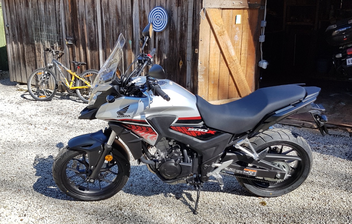

Pika protsessi tulemusena sai valitud realiseerimiseks üks projektikene.
Kuna selliseid meil palju ei tohiks olla, siis jagan oma kogemust koos summadega, äkki on teisigi kes mõtlevad sama projekti realiseerida ja ehk aitab see teema kellegil edasi otsustada.
Kuna ratta valik on põhjustanud palju kulmukergitusi ja ei haaku üldise trendiga, siis kirjutan natuke pikemalt miks just see valik tehtud sai ja mis eesmärki täitma hakkab.
Kuna eile välja arvutatud kogu projekti maksumus on sisuliselt sama uue Africa Twini SE MT baasmudeliga, mis mulle ka väga meeldib, siis lõppu ka väike võrdlus nende kahe mudeli vahel, tõin välja mis oleks Twini hind peale temale kogu vajaliku lisavarustuse ostmist, ja oma arvamuse plussidest ja miinustest.
Projektiks on Honda CB500X ümberehitus maastikusuutlikumaks Inglismaa ettevõttest RallyRaid (http://www.rally-raidproducts.co.uk/) tellitud osadega soovides saada tulemusena ideaalne 50/50 maantee ja maastikusuutlikkusega ratas.
Sinna viimast varuosade tellimust tehes küsisin kas selliseid L2 komplekte on veel Eestisse müüdud, siis vastus tuli, et väga suure tõenäosusega olen esimene.
See ei saa olema projekti realiseerimise järk-järguline blogi, pigem ülevaade valminud projektist.

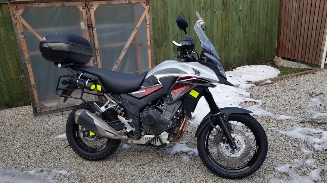

Kuna isteasendis olid põlved liiga konksus ostsin ära RallyRaidi põhjakaitse ja kinnitasin sellele esimesed jalarauad, et pikemal sõidul põlvi puhata. Mõtlesin et viimase proovikivina tuleb teha üks pikem matk maanteel ja kui peale seda ei ole tahtmist midagi põlema panna, siis hakkan teda RallyRaidima.
Otsustasin sõita lõuna Poolasse. Kohvrid olid ostetud, telk jms matkola kaasa, et kaal oleks matkaseadele vastav. Mul oli selleks 4 päeva. Käisin ära Tatra mägedes ja tulin tagasi, päeva keskmiseks kilometraaziks tuli 840km. Selle matka käigus õppisin selle rattaga sõitma, eelkõige mööda sõitma mis esmalt tundus kõige tülikam osa. Poola on teadagi rekka paradiis ja hea koht kus saab möödasõite lõputult lihvida. Ainuke koht kus probleeme tekkis on kiirteed, kus 140-ga sõites oleks teiste hulludega ühes tempos sõitmiseks natuke lisajõudu vaja. Muidu 110-ga võib lasta päevade viisi täiesti muretult. Peale koju tagasi jõudmist oli üldine enesetunne selline et võiks vabalt jätkata, ainukesed kaks probleem olid need, et iste oli vaja kindlalt paremaks saada, kuna kolmandal päeval tekkis tunne nagu istuks kaksiratsi vihmavee toru otsas ja vaja oli kiirusehoidjat millega saaks paremat kätt puhata, kuna kasutasin n.ö. lapakat millega kiirust hoida ja lõuna Poolas hotelli jõudes oli parema käe närvid nii kokku kusagilt surunud et paremas käes ei olnud nimetissõrme ja pöidla vahel niipalju jõudu hotelli ukst lukust lahti keerata.

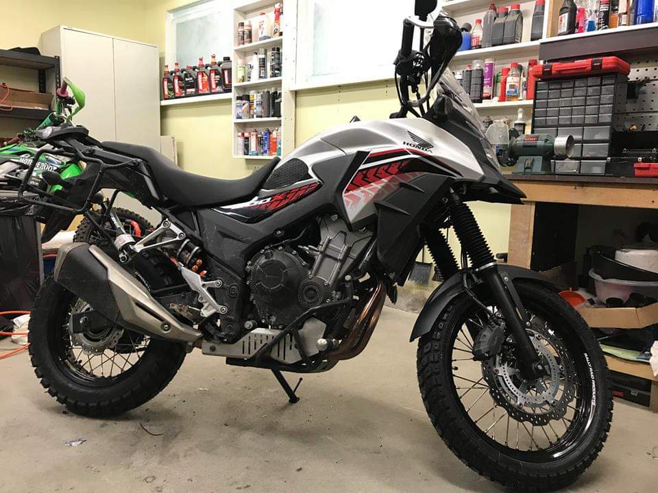

Kui nüüd ümberehituse juurde jõuda, siis::
2018a. Sügisel läksin EMMK sügispäevadele, kus sain tuttavaks Stanislaviga (Gestani.ee) kellel oli sama ratas juba olemas ja mõtles samuti RR L2 peale, kuid ei olnud kindel kas kõrgem ratas talle kasvuga arvestades enam sobib, seetõttu oli ta huvitatud selle teostamine endale võtta. Kuna minul ei ole põhjust olnud amorte varem pulkadeks võtta (esiamortide sisu läks vahetusse) siis tundus mõistlik see töö usaldada kellegile kes seda enne teinud on ja sai sisuliselt kokku lepitud. Detsembriks kohale jõudnud suur kastitäis RallyRaidi pudinaid said jaanuari lõpuks Stanislavi poolt paigaldatud. Ta tegi ka paigaldamise käigust videot – ehk saab seda kunagi näha ja ka jagada.
Peale seda sain veel natuke ise nokitsetud väiksemate vidinate ja kaitsete paigaldmaisega, elektrisüsteemiga jne ja lasin sadula ümber ehitada.
Tulemas on veel Scorpoin summuti, tellimisel kõrgem tuuleklaas, gps, kiirusehoidja ja mõned väiksemad asjad veel.
Esmamuljed:
Sõita veel saanud ei ole, kui jätta välja katsetiir oma tänaval abs-i cutoffi nupu testimiseks aga juba see vedas näo naerule, pikemaks sõiduks ootan natuke paremat ilma – kuigi vahepeal juba hakkas lubama ja tekkis tahtmine kindlustus ära teha. Kuna ma tegin ümber ka sadula, et oleks natuke pehmem ja pealt sujuv et saaks sõidu ajal sujuvalt isteasendit korrigeerida, siis muutus kõrgus lisaks Rallyraidi lubatud 5cm-le sadula arvelt teist sama palju. Ütleme nii et mu eelmisel GS Adventurel mis oli ka kõrge ratas läksid jalad rohkem maha kui praegusel CB-l. Sellega peab midagi ette võtma, ilmselt prillidest pisut madalamaks laskma. Püstisõidu asend tundub väga hea, lenks sai natuke kõrgem ja jalarauad on võrreldes originaalidega nii laiad, et tunne on nagu seisaks mõne chopperi platvormide peal ja arvestades nende sakilist profiili on sealt pealt juhuslik ära libisemine välistatud – mis oli originaaljalaraudadega pidev hirm. Esiots on tunde järgi kordades kordades jäigem kui originaal, amordid said ostetud sõitja kaalu järgi. Tagaamordid on mitut pidi reguleeritavad, esimesed mingil määral ka, sellega tutvun kevadel, amordi käiku lisandus ette ja taha 5cm võrreldes originaaliga. Kodarveljed on väga kvaliteetsed ja kodarad jämedad, keskosa on välja lõigatud cnc masinaga ühest alumiiniumi blokist, tuleb koos laagritega. Lenks on võrreldes originaaliga tummine ja hea on teada et iga külili panekuga see kõveraks ei lähe. Sõidukogemuste jagamine jääb kevadesse.
Kuna sisuliselt on ümberehitus lõppenud ja veel kohale jõudmata asjade hinnad on teada tegin kokkuvõtte kuludest.

Kena aga ma ei näe ühtki pilti!

Pildid linkisin dropboxi public kataloogist, need peaks iseenesest töötama, proovin miljem uuesti/teisiti.

Selgus et dropboxi public folderist foorumisse linkides tuleb lingi lõpus null asendada ühega. Parandatud.
Mingil päeval teen pildi ka koos ümberehitatud sadulaga ja mõõdan infoks sadula kõrguse maast.

Pilt sadulast ka:
Re: Honda CB500X RallyRaid level 2, Stinger
Minu esimene sadula ümbertegu oli välimuselt sarnase tulemusega,aga kuna jäi ikkagi keskelt nö kumer,siis pikemal sõidul käis sabakondi peale. Tegin veel kord selle ümber ja nii,et pealne on sirge kuid servad isegi tugevamad,kui keskkoht. Nüüd mulle peaaegu meeldib,aga servadest teen veel laiemaks,et toetuspinda oleks rohkem. Mida suurem toetuspind seda vähem mingi koht koormust saab ja seda kauem saad istuda.Mul nüüd materjaliks ka mittelibisev kate ja see aitab erinevaid iste asendeid hoida. Kui Rumeeniasse sel aastal lähed saada testi ära teha.
Stinger
Postitusi: 210
Liitunud: 12 Juul 2010, 23:38
Tsikkel: Yamaha T7
urmas66 kirjutas: 04 Mär 2019, 08:43
Mul oli kõige valusam koht just originaalsadula suhteliselt terav serv, sellest ka otsus see serv kaotada, aga jah eks kasutamise käigus selgub.
