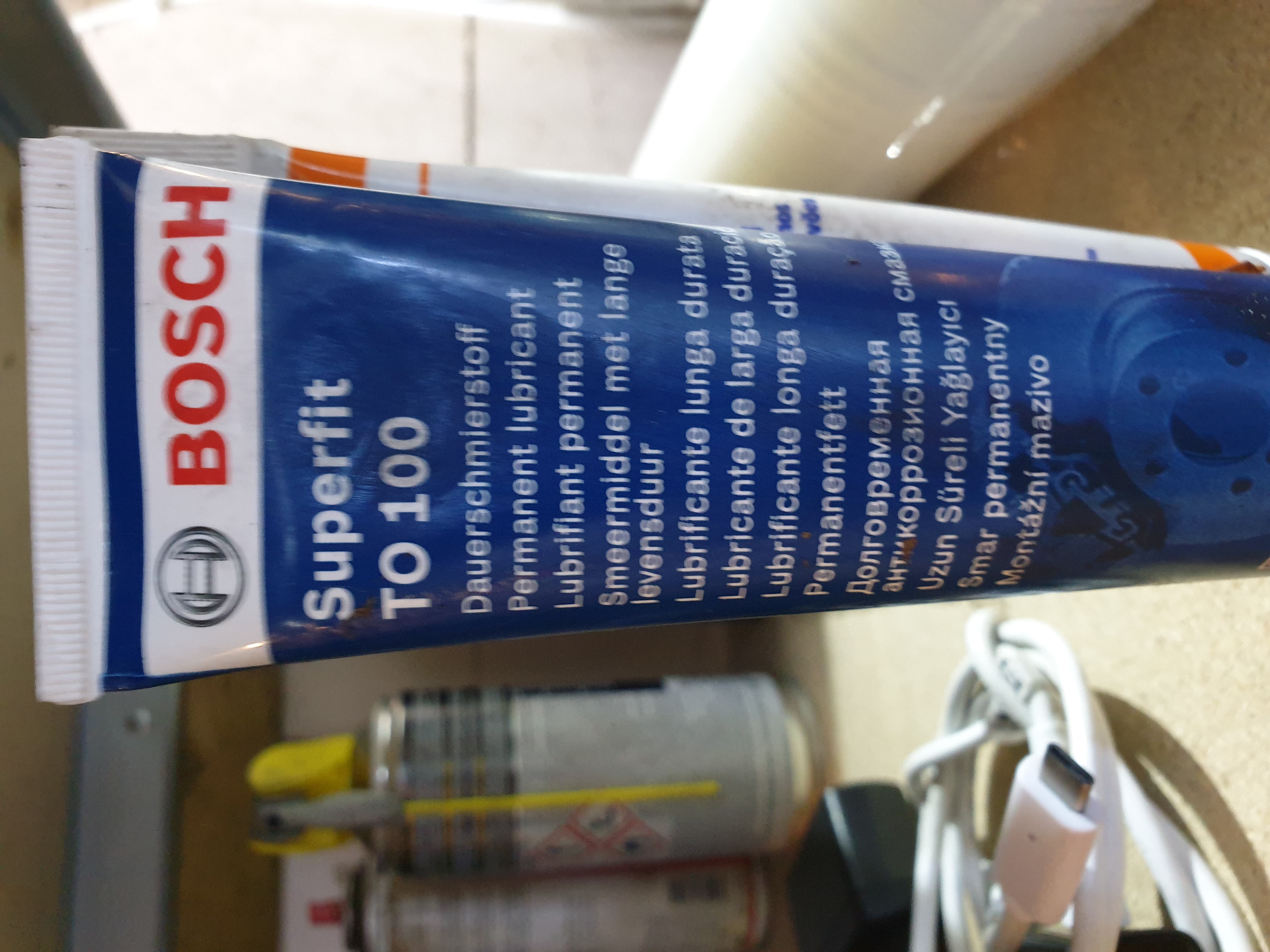

Kas seda määret võib lisaks klotsi tagapoolele ka supporti puksidele ja tiftidele panna?
Mul jäi pidur peale, kahtlustan, et tegin sellega vea.

Reklaamlause väidab küll, et: "BOSCH Superfit is what should be used every time a set of pads is fitted. This is a Permanent Lubricant for the back surfaces of pads, the surface of caliper pistons where they contact pads and pad retaining clips, sliders and calipers - everywhere there is movement (but obviously not on the pad surface!)".

selle määrdega pole pidurite peale jäämisel küll mingit pistmist. kuigi mina asja kirjelduse järgi seda igaks juhuks ei topiks sinna, kus supportil on kummitihendid mängus...
