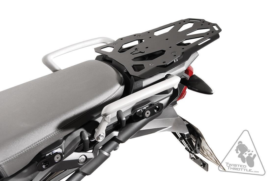

Mõtlesin endale ühe väikse tagakohvri lisaks hankida. Midagi väiksemat kui suur reisikohver, kuhu saaks jooksvalt peenemaid pudnaid visata. Leidsin jaubandusest sobiva kasti (maht 20L; sisemõõtmed L 430 x S 290 x K 155 mm, välismõõtmed L 465 x S 360 x K 175 mm). Hetkel on mul kiirkinnitusega Givi alusplaat ja selle all metallist SWMotechi kinnitusplaat (vt pilti). Nüüd nuputan, et kas leidub mingi lahendus selle kohvri kinnitamiseks Givi plaadile nii, et saaks enam-vähem llihtsalt eemaldada või tuleb ikka otse SWMotechi plaadile kruvida. On kellelgi ideid või mõtteid antud teemal?

Teed oma uude kohvrisse või kohvri põhja külge mingid pesad-augud vms, kuhu need tagumised Givi plaadi nupud sisse lähevad ja kohvrit paigas hoiavad. Äkki mingid ukse lukusüdamiku kateeplaadid saavad abiks olla. Täna neid igasugu kuju ja mõõduga olemas. Saab ka lihtsalt augud kohvri põhja teha,kui ei sega.Lukuks teed ühe liblikpeaga poldi,millega keerad kohvri teisest küljest Givi plaadi külge kinni. Ühe poldi lahti keeramine pole vist suurelt keerukas ja aega nõudev. Augud kohvrisse peab tegema,sellest ilmselt lihtsa variandi puhul ei pääse.

See on küll tore kiirkinnitus aga ma panin poldid asemele, soovitan seda sullegi.
Niikuinii seda platet tihti ära võtma ei kipu.
Nimelt tagakohver loksutab neid kinnitusi aja jooksul piisavalt, et võib lausa küljest ära tulla. Mul üks tuli ja teine oli minemas.

puurisin läbi. ei taha riskida lendava tagakohvriga. olen neid 2 korda juba lendamas näinud, mitte küll nende kinnitustega aga enam riske ei võta

Ise lükkasin poldid läbi ja rahu majas. Kõige odavam ja kõige kindlam.

Minu rattal ongi see plaat neist servas olevatest aukudest poltidega kinnitatud.Ehk,siis Givi enda lahendusena.

Meil kohapeal olemas ka igasuguseid Sw-Motech varuosaasid, kus saaks kokku ehk midagi kombineerida?

Ma kunagi oma kogemustest Givi kohvritega kirjutasin ühes teises teemas: https://www.biker.ee/phpbb/viewtopic.ph ... 64#p544445. Pärast seda kui Monokey kohver kaks korda lihtsalt sõidu peal minema lendas panin kohvri põhjast seestpoolt väljapoole poldi läbi, millel otsas vedrusplindi jaoks risti auk puuritud. Alusplaadile tegin ka augu, kust kohvri polt läbi läheb ja rohkem pole kohver minema lennanud. Tänu vedrusplindile on kohvri eemaldamine praktiliselt sama lihtne ja kiire kui ilma selle turvapoldita.
