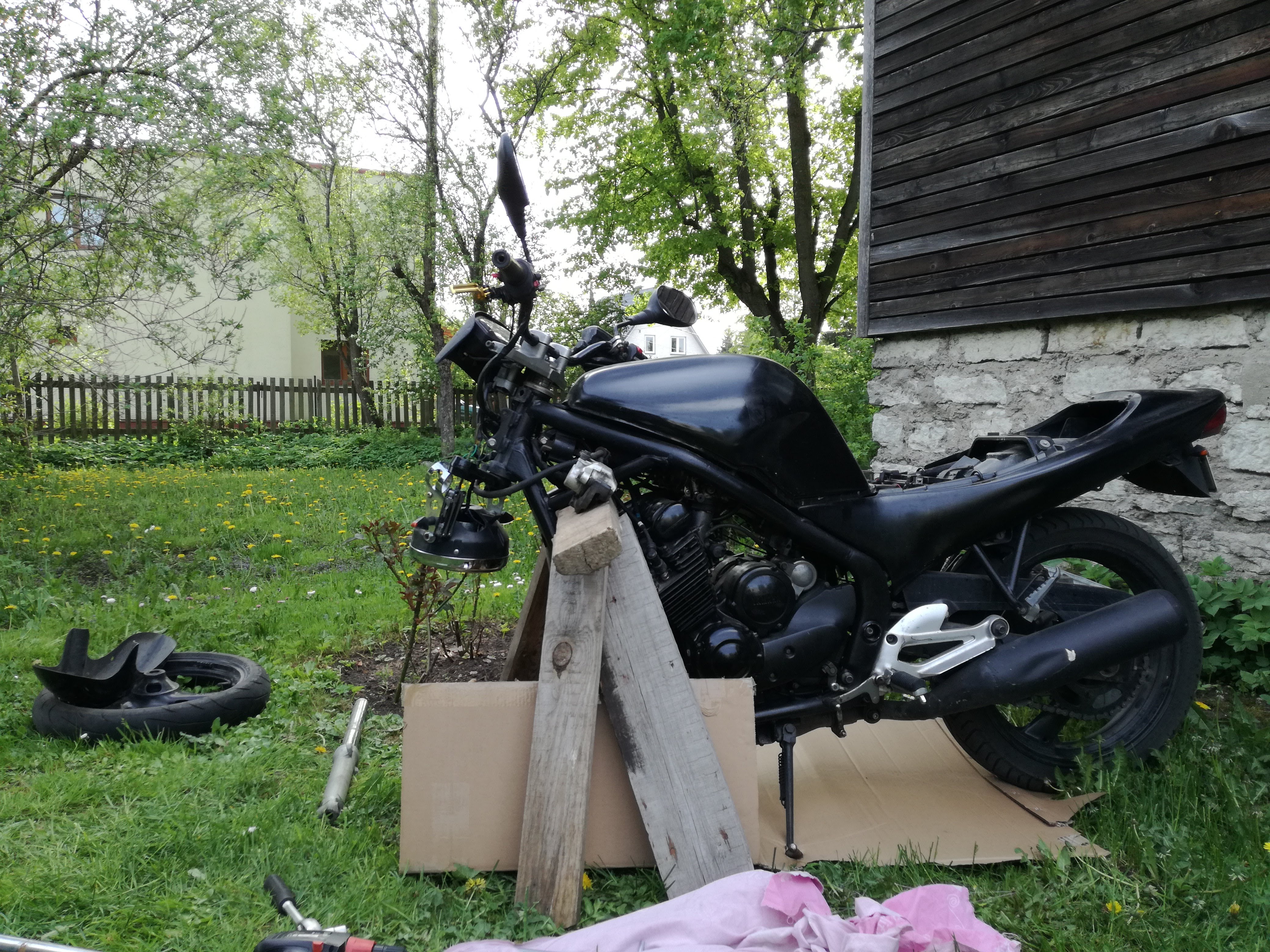

Sai kohe garaazi viidud ja juppideks võetud. Mõned tähelepanekud:
Õhufilter 3 karpa pealt lahti
Paagis rooste krõbises, kütusefilter puudub.
Esimene hammakas tuli näppudega lahti + 1kg muda/õli segu
Tegin veel ühe väljalaske poldi katki, ehk siis 2tk olid juba eelnevalt puuritud suuremaks ja 2 polti olid ilma peata sisse jäänud.
Mõlemad summutid on seest lahti, kolisevad.
Iga 5. polt sellel masinal oli täielikult kinni roostetanud. Mootori kinnituse poldid keerasin üle, vaja uusi. Mootori pikk kinnituse polt oli täielikult kinni roostetanud.. jupp aega manuali sirvimist jõudsin lõpuks lahenduseni - tundide pikkune vasaraga peks.
Ehk siis käiguvaheti trumli kinnitus oli pooleks ja kahvel retsi saanud. Käigukastil endal viga ei tundunud olevat. Peale kahvli kriipimisjälgede. Nüüd roostest puhtaks ja värvi alla. Kuna tegemist vana ja odava tsikliga, siis ma ei näe vajadust meeletut raha sinna matta. Värvid - sprei ja spido - hiina. Uued kahvlid ka kohal.
Üllatus üllatuse otsa. Taguratta laager oli täielikult kokku jooksnud ja mädanes. Vändalaagrid läbi (2tk). Davai tellin uued ja senikaua üritan midagi muud teha. Ehk siis küürin selle 95nda aasta muda mootori pealt maha. Värv peale.
Jälle oli igast seiklusi.. nukakett keerles seal ringi kui olin pinguti maha võtnud. Pidin siis hakkama 0st klappide ajastust regullima - sain ilusti tehtud. Uus lenks, need eelmised liiga madalad ja ebamugavad. Iga vaba hetk päeva jooksul lugesin Haynes manuali.
Seal viimasel pildil esimesed klaasriide vormi katsed et enamvähem kuju paika saada.
Siin praegu ka projekt seisab, sest sõita on hea
Ja tegelikult on nii, et see 2. käik on ikka perses. Võtan uuesti mootori lahti ja vaatan mis jutt on. Seekord teen ka korda. Selle käigus vaatan siis ka kuidas vända laagrid elavad. Kas õli jõuab ka nendeni. Vahepeal sai ka karpad bench syncitud, summuteid lõigatud, väljalaske keermeid keeratud jne jne.
Palju on kindlasti kirjutamata jäänud ja unustatud.
Vabandan segase kirjelduse eest, nüüd hunnik pilte.. sest teile meeldivad pildid:

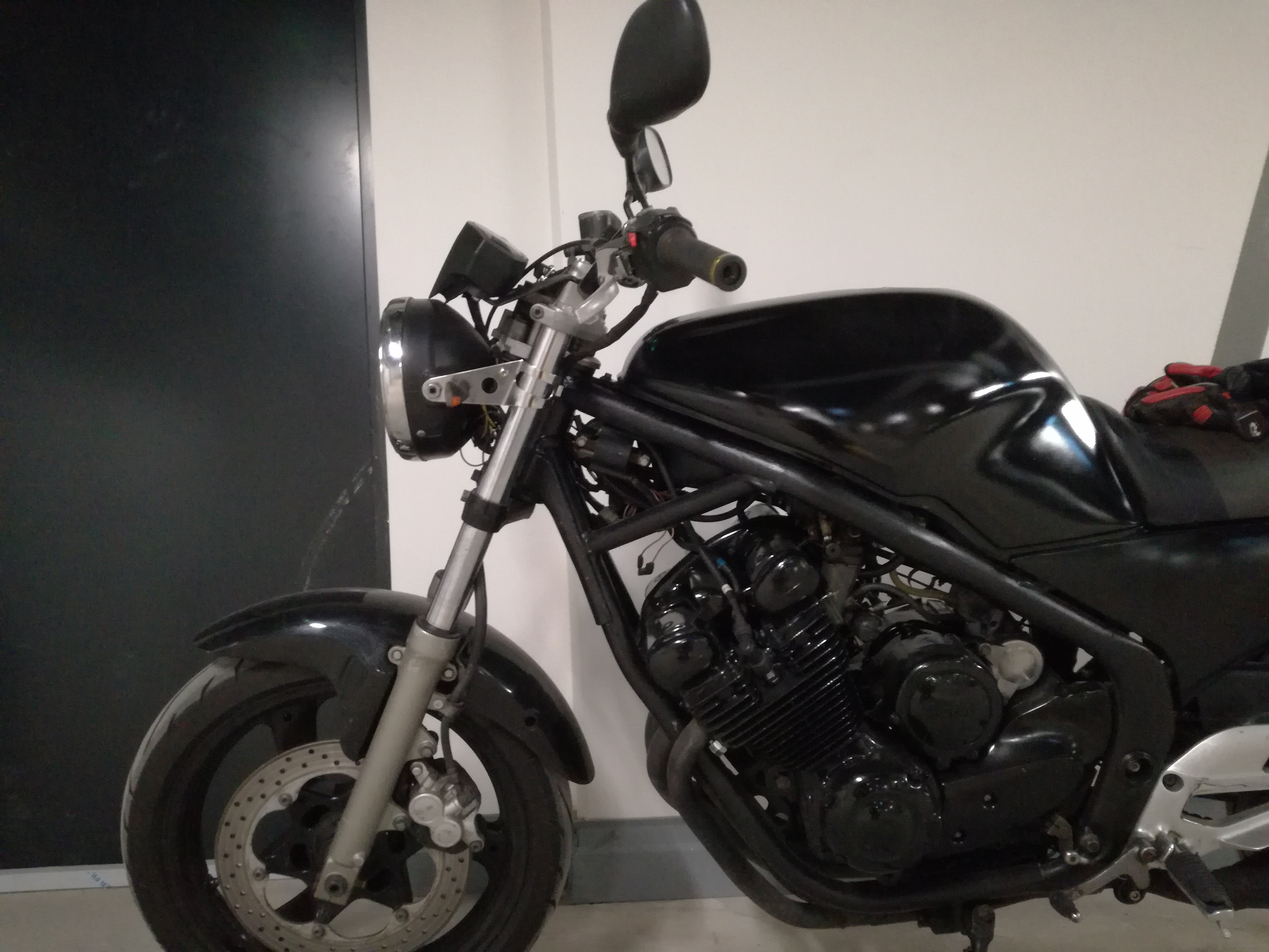

Teiseks lenks/armatuur/esiplastik peaksid mingi hetk leidma oma välimuse ja oma koha. Tuleks värvida mõned detailid ja poldid vahetada roostevabade vastu. Mõnede erinevate peeglitega tegin proove. Hetke parim lahendus pildil bar-end peeglitega, nähtavus väga hea (loe: näeb ka palju muud kui küünarnukki).
Vaja ka paak üle värvida ja lakkida. Eelmine 1k lakk ei hoidnud bensiini tagasi, lahustas kohe ära ja nüüdseks on 2k lakk ootamas oma jahimaad.
Üleüldine väljanägemine tahab natuke kaasa aitamist, et päris häbist läbi istme ei vajuks. Äkki äkki saab kunagi natuke moonutatud ja mitteperversse saba taha
