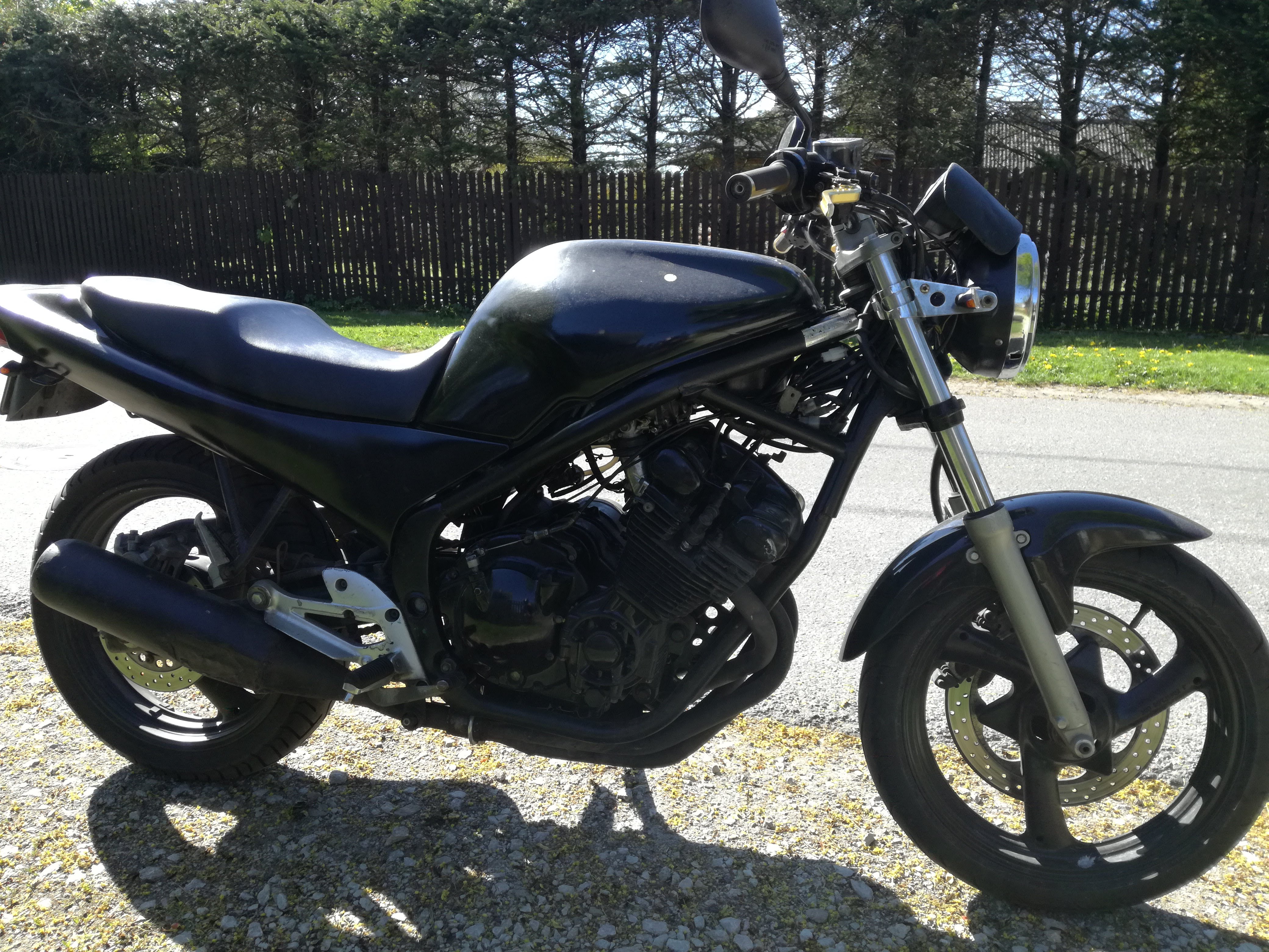

Kunagi ma mõtlesin endamisi, et ever-never ei osta ma neid 90-ndate näotuid, pika sabaga masinaid. Aga kurat, tahtmine sõita oli nii suur, et ürgsed instinktid siiski sundisid mind ostma (küll kõige odavama, kuid liikuva masina). Praktiliselt sai päevapealt otsus tehtud ja omaks saigi. Väike tagamõte oli ka ikkagi, päris pohuilt ma üldiselt raha maha ei plaani visata. Kuna kohe oli näha et tegemist oli probleemsemat sorti masinaga, siis teadsin et pean selle mingis mastaabis kindlasti lahti võtma. Eelnevalt olen väiksemaid ühepütiseid käigukastiga 2t ja 4t masinaid lahti võtnud - mingigi kogemus oli olemas. Teadsin et rida 4 on ikkagi midagi muud ja need teadmised mis ma selle putitamisega omandan kindlasti mööda külge maha ei jookse. Tulevikus läheb masin neiule esimeseks rattaks.
Teema on tehtud XJ600 välismaa foorumisse, siin esimeses postituses praktiliselt kopin kõik mis sinna olen kirjutanud. Enamus tööd said tehtud suve alguses/keskel. Nüüd kui ehk aega rohkem, saan midagi jälle putitama hakata. Kirjutan siia suvalises järjekorras asjad mis tehtud ja mis silma jäid. Algne teema: http://www.xjrider.com/viewtopic.php?f=12&t=9413
vaja teha:
2 käik ei jää sisse
väljalaske poldid 2x katki
juhtmed vedada õigesti
uus spido
klappide regull + karpa sünk
välimus - värv, spidokate, istmenahk, vb kunagi saba modernsemaks (pole enam plaanis)

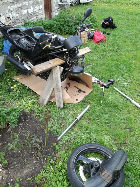

Sai kohe garaazi viidud ja juppideks võetud. Mõned tähelepanekud:
Õhufilter 3 karpa pealt lahti
Paagis rooste krõbises, kütusefilter puudub.
Esimene hammakas tuli näppudega lahti + 1kg muda/õli segu

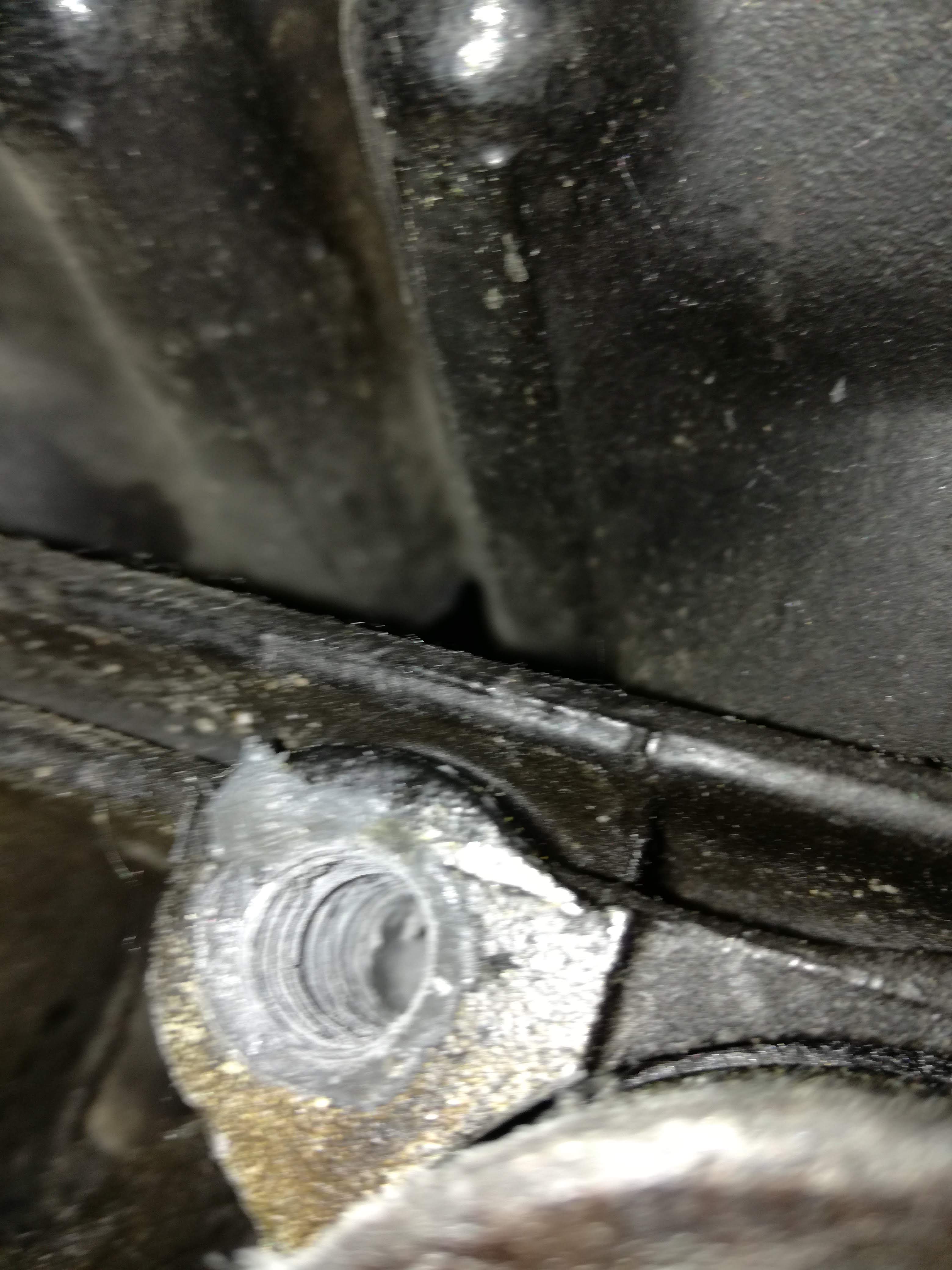

Tegin veel ühe väljalaske poldi katki, ehk siis 2tk olid juba eelnevalt puuritud suuremaks ja 2 polti olid ilma peata sisse jäänud.

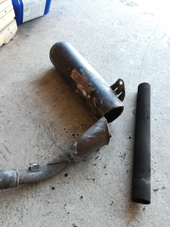

Mõlemad summutid on seest lahti, kolisevad.
Iga 5. polt sellel masinal oli täielikult kinni roostetanud. Mootori kinnituse poldid keerasin üle, vaja uusi. Mootori pikk kinnituse polt oli täielikult kinni roostetanud.. jupp aega manuali sirvimist jõudsin lõpuks lahenduseni - tundide pikkune vasaraga peks.

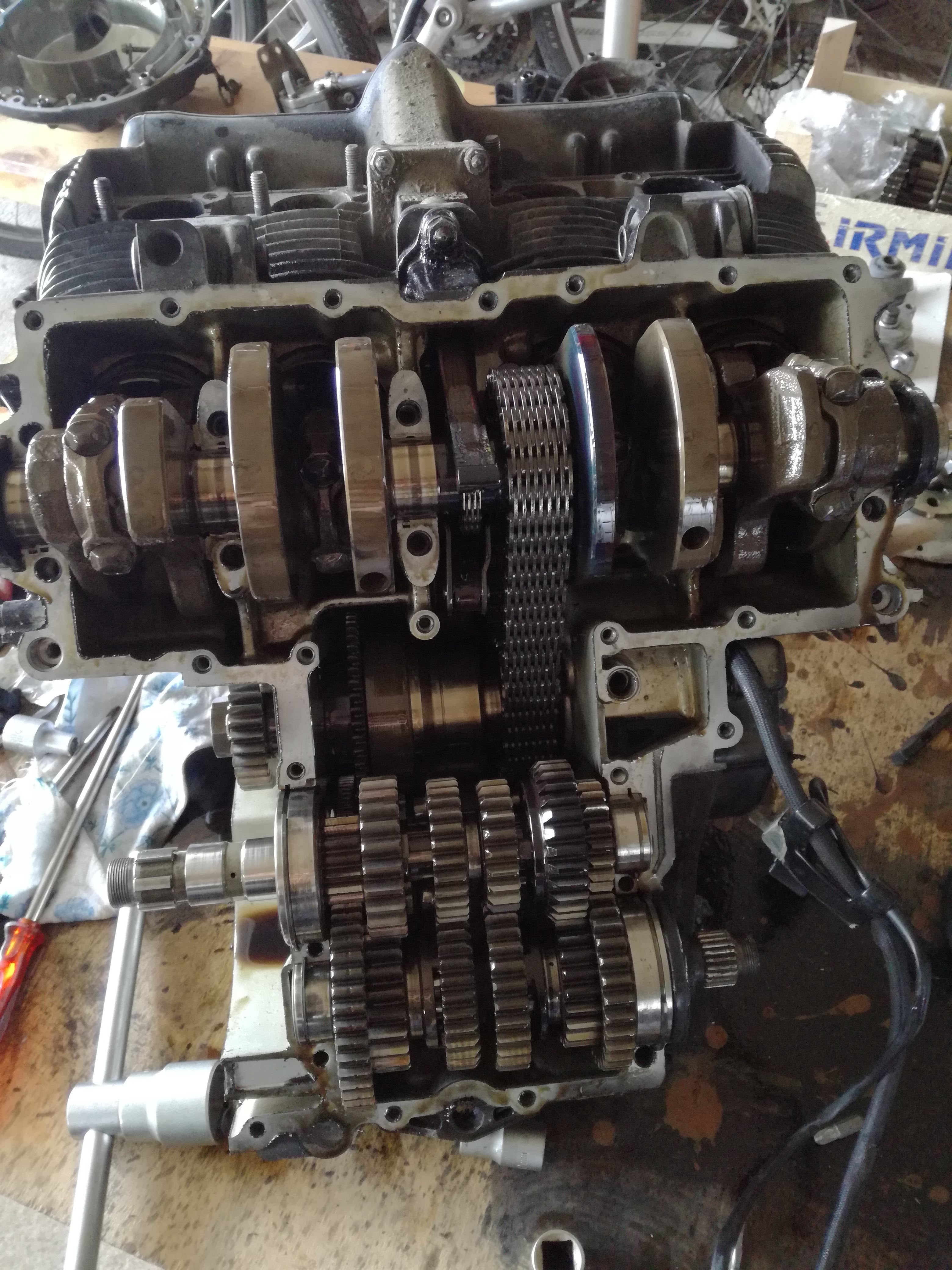

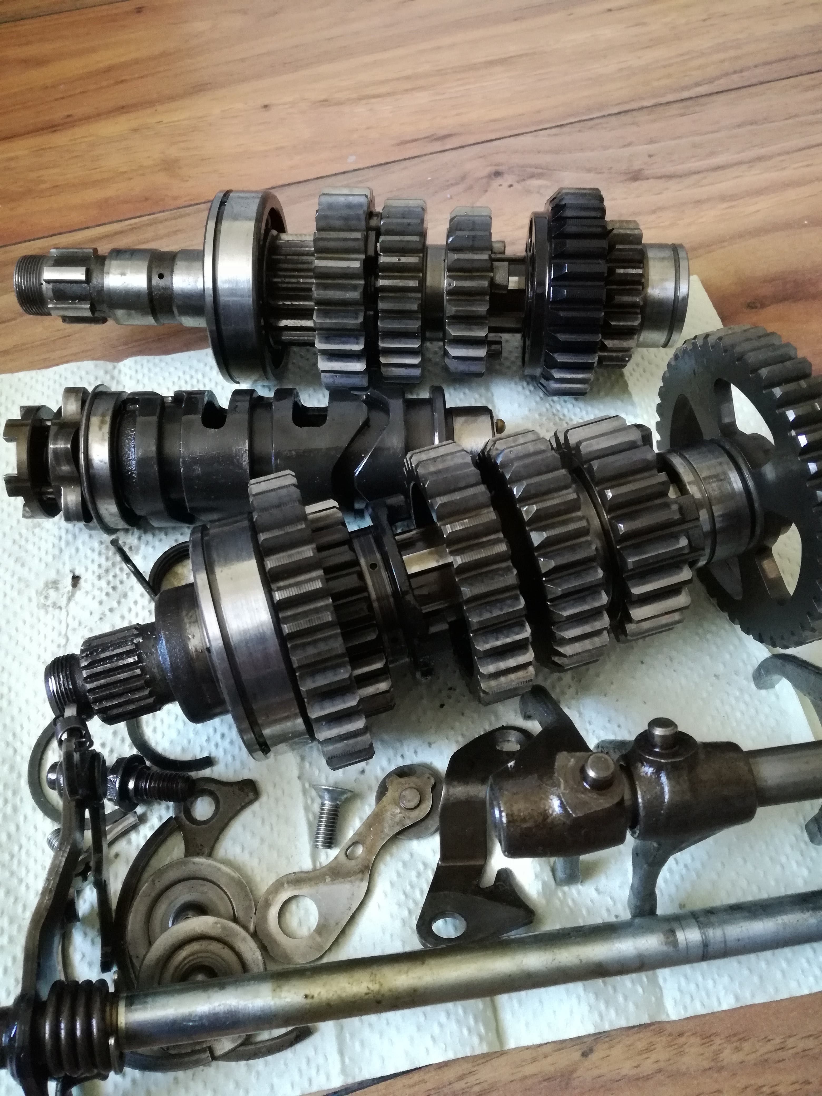

Ehk siis käiguvaheti trumli kinnitus oli pooleks ja kahvel retsi saanud. Käigukastil endal viga ei tundunud olevat. Peale kahvli kriipimisjälgede. Nüüd roostest puhtaks ja värvi alla. Kuna tegemist vana ja odava tsikliga, siis ma ei näe vajadust meeletut raha sinna matta. Värvid - sprei ja spido - hiina. Uued kahvlid ka kohal.

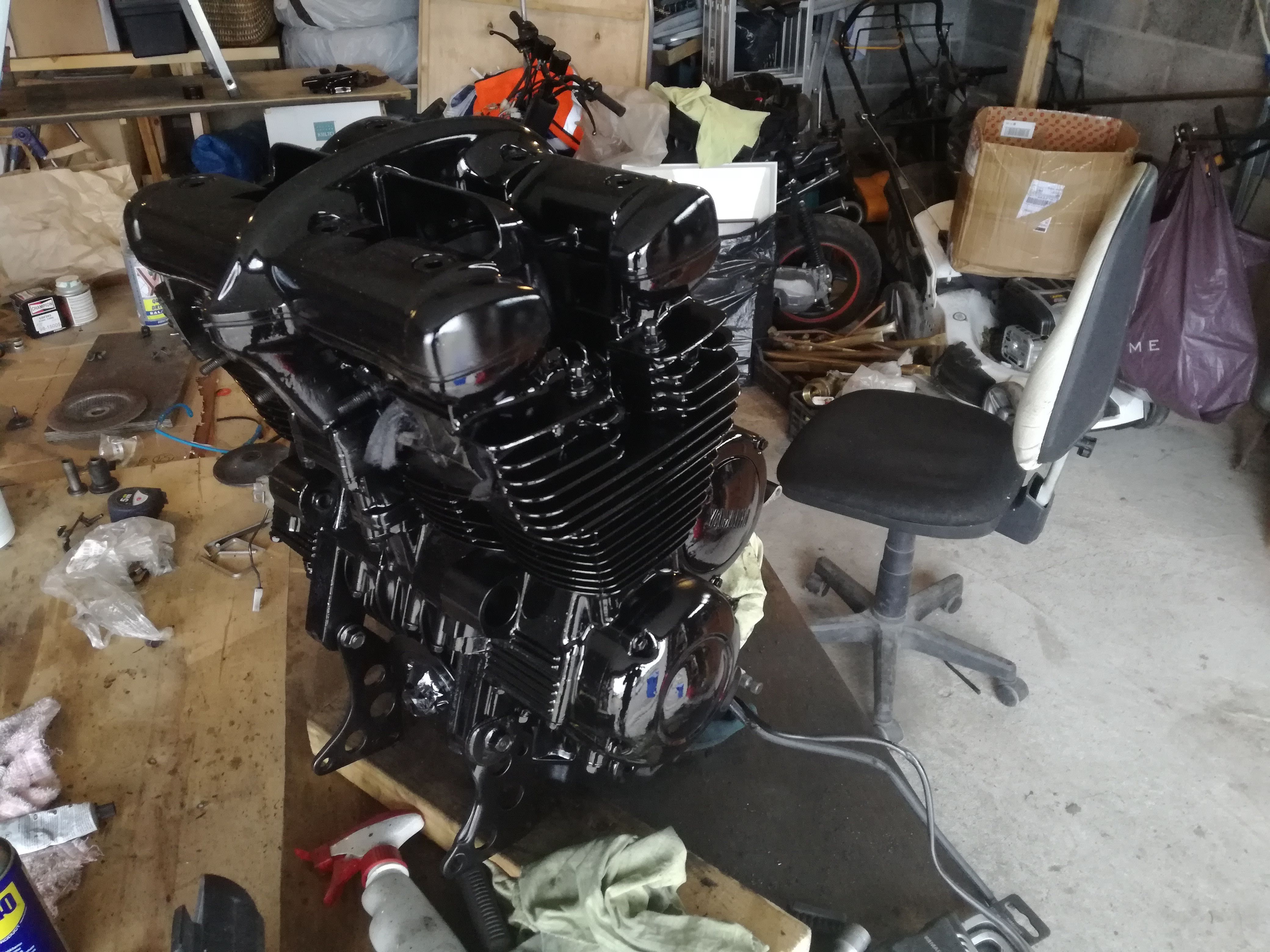

Üllatus üllatuse otsa. Taguratta laager oli täielikult kokku jooksnud ja mädanes. Vändalaagrid läbi (2tk). Davai tellin uued ja senikaua üritan midagi muud teha. Ehk siis küürin selle 95nda aasta muda mootori pealt maha. Värv peale.

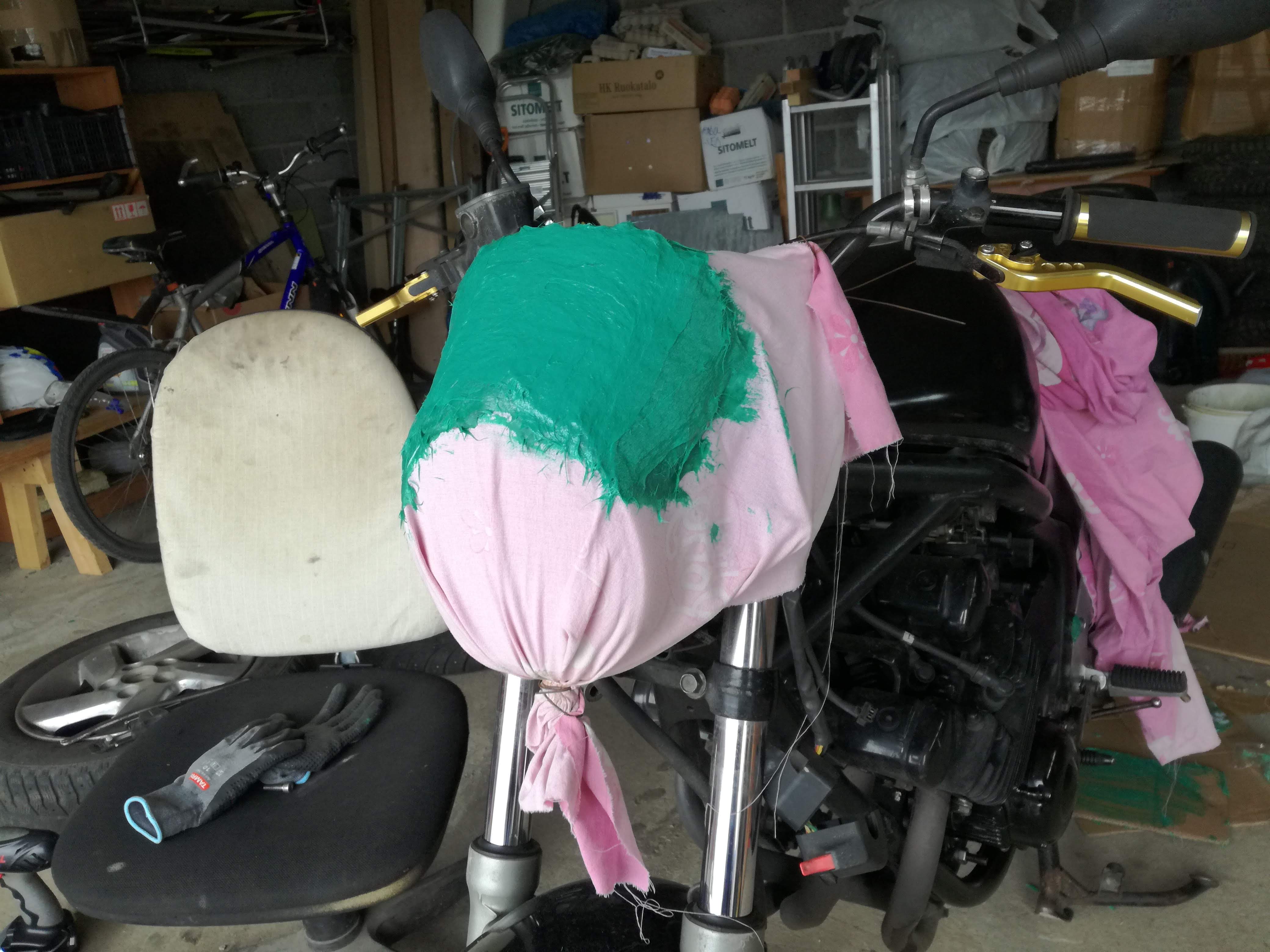

Seal viimasel pildil esimesed klaasriide vormi katsed et enamvähem kuju paika saada.

Üks asi millega ma ise hakkama ei saaks on see keermete taastamine. Oleks vaja 4 väljalaske polti täis keevitada ja nullist uuesti keermestada.. kui selline asi võimalik on. Sama hooga taastaks ka lenksul olevad originaalsed peeglite keermed, need samuti lännu.

  1. Käik - korras, võtsin mootori uuesti lahti ja ebayst kukkunud 70€ käigukast läks sisse. Minu tehtud retainer hui hoidiski sittagi kinni, peale esimest sirget tõmbas kõveraks ja kahvlid koorisid ennast edasi. 2. Käigu hammakas ikka suht ümar - kahjuks pilte pole. Samuti samal ajal murdus too teine kinnitus, mis hoiab käigu trumlit teiselt poolt. Õnneks tükk jäi õlikorgi juurde paigale.

Uued sumpad (praegused ikka väga läbi omadega) - alist saab 80euriga 2tk täitsa normid teised. Mõtlen veel..

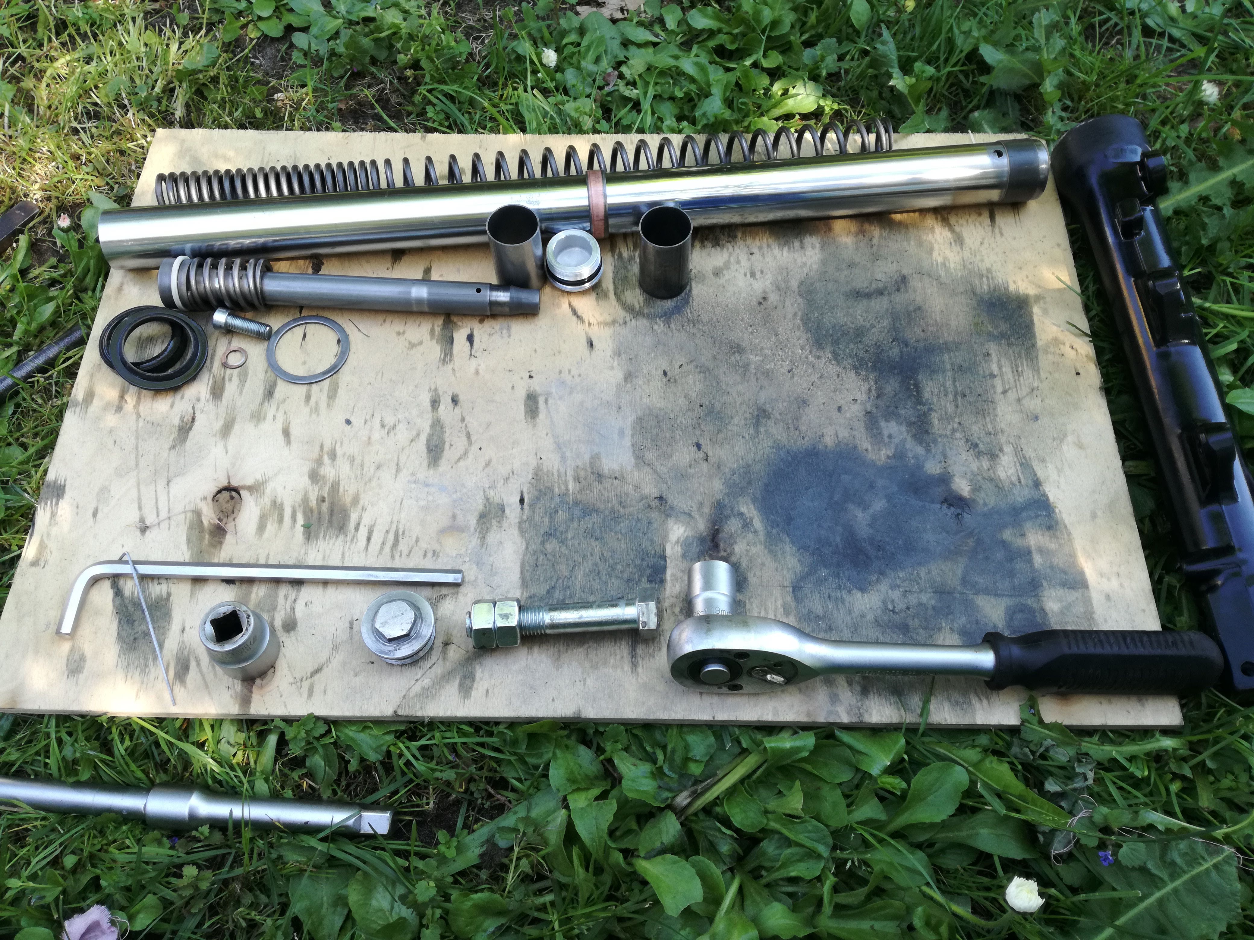

Esiamordi õli + tihendid - tehtud + värv peale

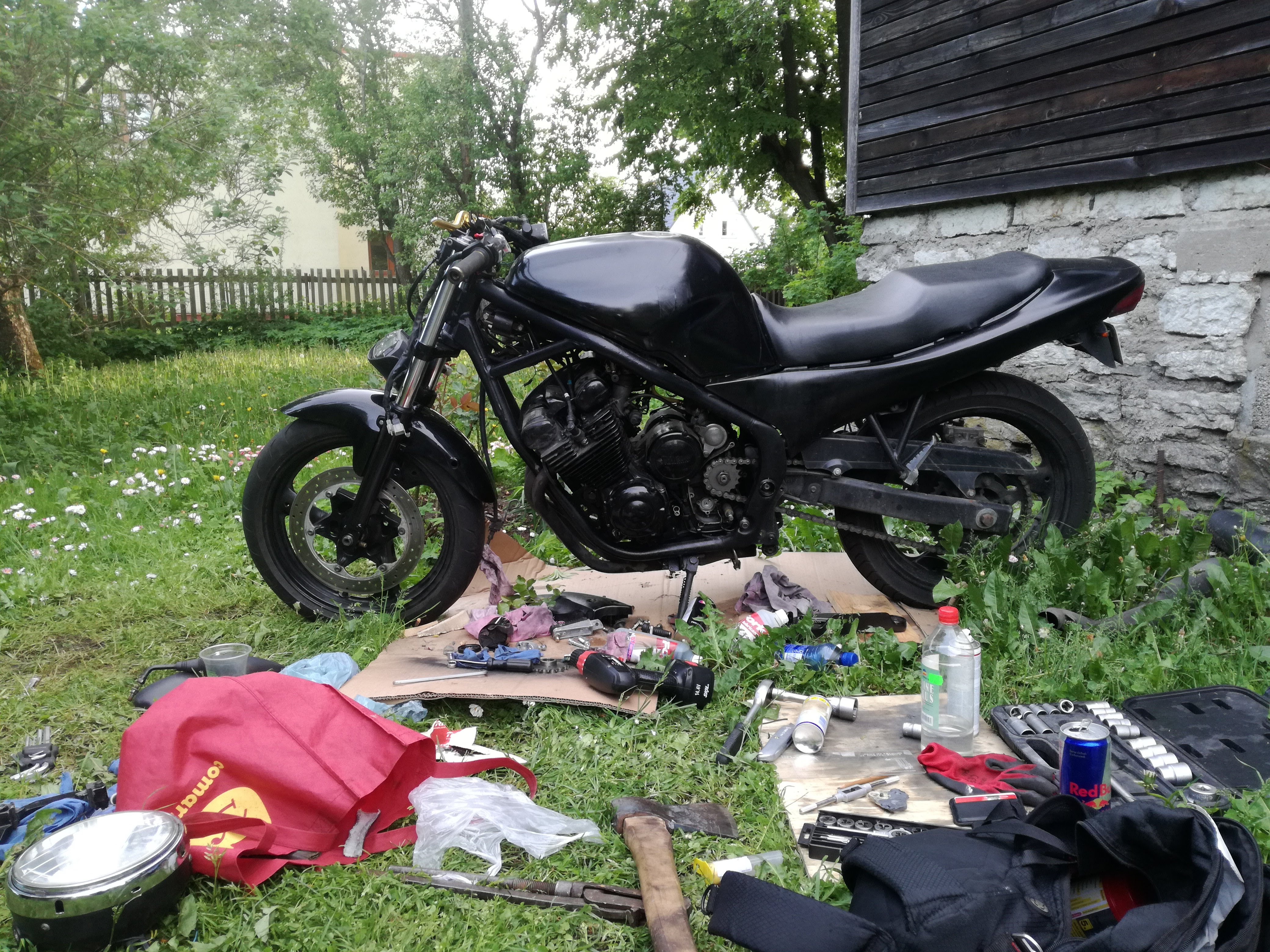

*Teen selle masina enda jaoks mehaanika õppimiseks,sõitmiseks ja tulevikus õrnema poole esimeseks masinaks
Pildid sellest kuidas asju tehakse kui pole midagi muud kui seljakotitäis tööriistu:

Uuesti keermestamisel võid kasutada Helicoil'i...

Algne polt oli m8 vist, puuritud oli m10. Nüüdseks see ka sodi ja m12 jaoks jäävad seinad liiga õhukesed.

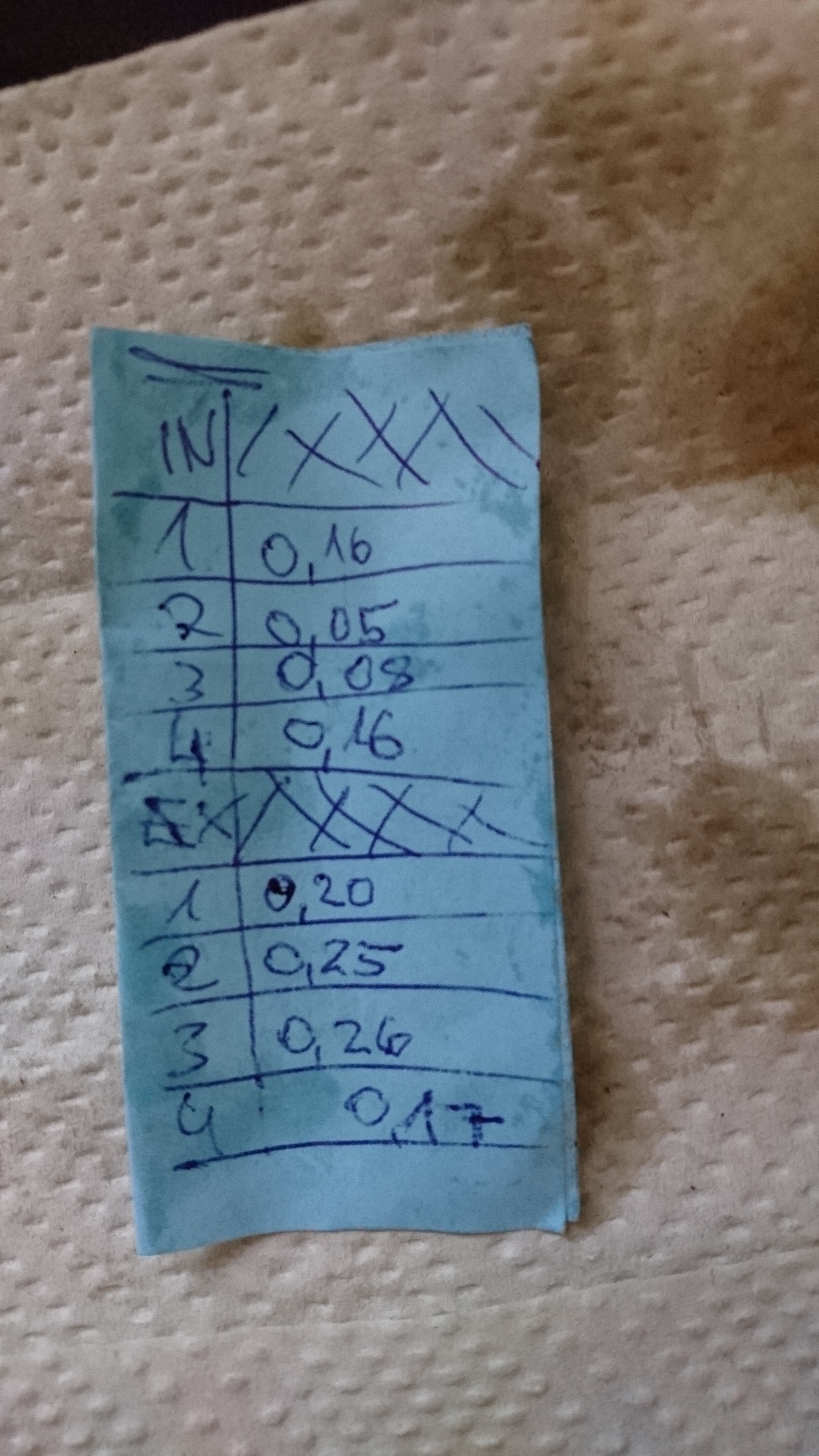

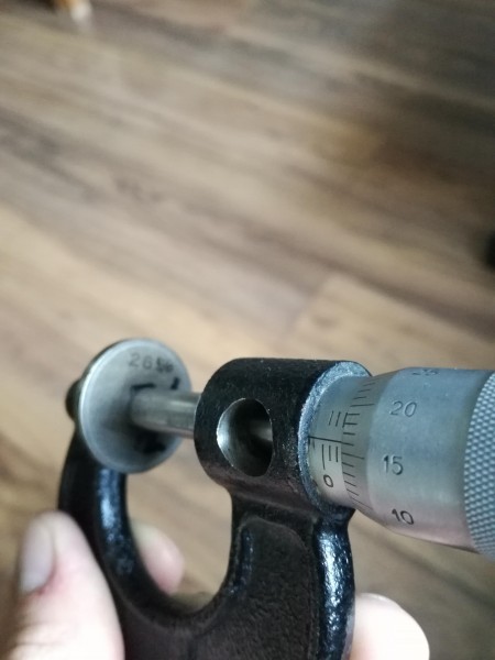

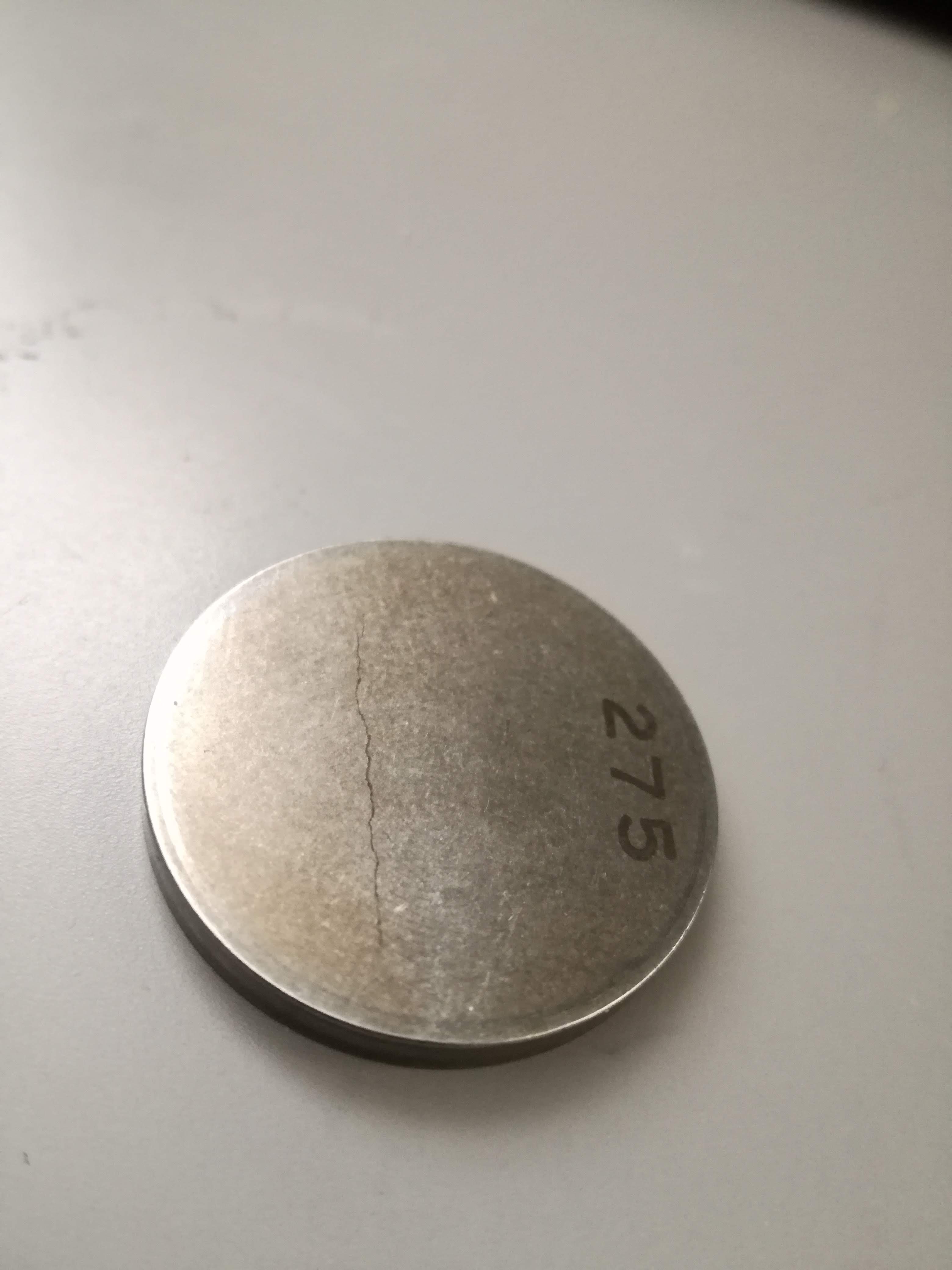

Tänan kasutajaid keegimuu klapiseibide ja Macintosh mikromeetri eest, millega need kõik üle said mõõdetud. :bsmile:
Ehk siis regullisin klapivahed ja nüüd on kõik specis.
Klapiseibe mõõta ja neid kombineerida oli vahelduseks päris hea tegevus. Nagu oleks tagasi füüsika praktikas :D
Seibid ise pole palju muutunud, 0,01mm oli üks seib suuremaks saanud ja teine väiksemaks jäänud. Sellegipoolest tahtsin teada kui väga selliste asjadega tulevikus arvestama peab - sest ma pean kõike teadma.
Algsed mõõtmed tuleviku tarbeks:
Vähe muret tekitav:

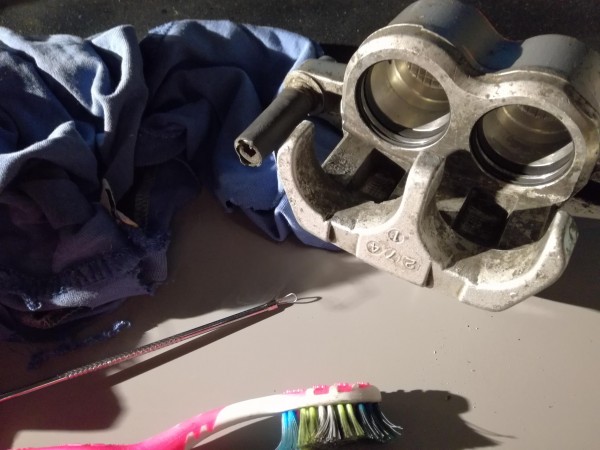

Natuke sai ka karpade ujukikambrid puhastatud:

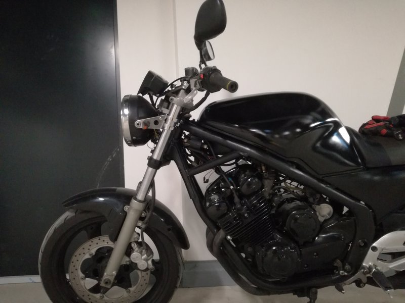

Teiseks lenks/armatuur/esiplastik peaksid mingi hetk leidma oma välimuse ja oma koha. Tuleks värvida mõned detailid ja poldid vahetada roostevabade vastu. Mõnede erinevate peeglitega tegin proove. Hetke parim lahendus pildil bar-end peeglitega, nähtavus väga hea (loe: näeb ka palju muud kui küünarnukki).
