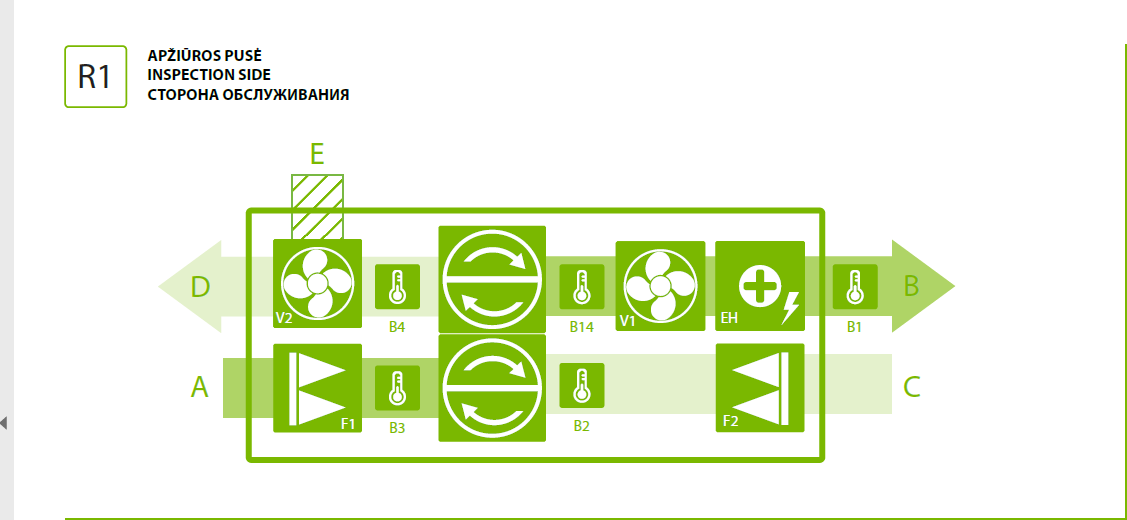

Vahepeal olen siis niipalju targemaks sanaud, et kubu toru tuleb E pealt sisse. A on välisõhk sisse, B on õhk tuppa, C on siis toast tulev õhk ja D on siis väljuv, kuhu läheb siis ka kubu.
Ma saan aru, et kõik tahavad maailma parandada ja huvitab rohkem mis seade seal on ja kuidas töötab ja kuidas ühendatud. Kuid küsimus oli siiski, et kui on kubu torul on oma mootor kas siis kubul endal peaksid ka mootorid olema ja/või kas neid annab eemaldada näiteks lihtsalt, kui ei pea olema.

Sellistel ventilatsioonikeskseadmetel peaks olema kubuühendus pärast väljapuhke ventilaatorit (skeemil olev ventikas ei teeninda pugu), isegi kui on enne, siis ei suuda see tekitada piisavat tõmmet, et kubu all tekiks piisav hõrendus toiduvalmistamise aurude äratõmbeks.
Need ventikad teenindavad ruumiventileerimiseks vajaminevat õhuvahetust.
Selliste liideste ainuke mõte on selles, et ruumidest väljaviidav õhk kasutaks ühte kanalit läbi kandevkonstruktsioonide.
Parem on kui paned ventilatsiooniseadme täpse margi siia, muide keskseadme tootjatel peaks olema ka kubu ühendamsieks vastav juhendmaterjal olemas.
Seega pane tavaline kubu, millel mootor ja valgustus sees ja millel HEAD filtrid, sest igasugune rasv ja heitõhk mustab venilaatoried. Üks on kubu enda mootor, palju kulukam on hooldada ventilatsiooniseadme ventilaatorit...
Kui vähekenegi võimalik tee köögikubu väljatõmbeks oma kanal, mis ei ühti ventilatsiooniseadmega.

Seade ise tundub olevat see: https://www.komfovent.com/en/product/do ... /?ref=2346
Vahtisin nüüd natukene ringi elamises. Kööki on toodud 2 lülitit. Üks avab kobu toru klapi enne seadet ja teine lülitab seadme nn täisvõimsuse peale. Kuna elamise sain alles eelmine nädal kätte siis kohe lammutama ja ehitama ei taha/viitsi hakata. Aga tundub, et tuleb võtta tavaline kubu ja tulevikus siis mingi valemiga teha see ümber, et kubu väljuv ei läheks läbi seadme vaid otse välja. Ja eks siis tulevikus saab mõelda kas sinna veel mootor lisaks panna või mitte.

EDIT2: Kui see skeem mille sa ettepoole postitasid on sinu seadme oma, siis on kõik OK. Oluline on, et köögi väljatõmme ei pääseks reostama soojusvaheteid - sul ühendus pärast soojusvahetit ju.

Annab seda, et suurem ala on pliidiplaadi kohal kaetud. Väljatõmmatava kubu puhul varjab siis ka kappi, mis pliidi kohal on ja kaitseb natuke aurude eest. Ükski kubu ei tõmba 100% seda auru- ja aroomipilve sealt pliidi kohalt ära. Kasutegur sõltub lisaks kubu tõmbevõimsusele ka pliidiplaadi ja kubu omavahelisest distantsist ehk mida madalamal kubu on, seda efektiivsem. Seega suurem pind on efektiivsem. Seda tüüpi kubul on küll filtri- ehk tööpind ainult selle väljatõmmatava osa taga. Kuid kuna väljatõmmatav osa on ka kalde all, siis aitab suunata õhuliikumist õiges suunas. Miinuspoolelt, väljatõmmatav osa võib natuke vaateväljaa hakata segama. Mida madalamal kubu on ja mida pikem kasutaja, seda rohkem.
Sinu lahenduse osas ühendada see olemasoleva vendiga, seal on nii plusse kui miinuseid. Plussiks lihte ühendamine ja puudub vajadus hakata leiutama kubutorule uut väljapääsu. Aga kui ma nüüd sellest skeemist õigesti aru saan, siis võimsuse tõstmine ei mõjuta ainult kubu, vaid kogu elamise venti. Õige? Sel juhul efektiivsus kannatab, sest power jaguneb kogu elamise peale. Või olen ma :wack: ?

Kubu klapp avaneb, mujal tõmme langeb ning mootor tõstab pöördeid (kui juba ei tööta 100%-ga, ehk ei ole liiga lahja seade projektõhuhulga jaoks). Igatahes peaks tõmme olema piisav ja kui ei ole, siis saab lisada mootorklapi teiste ruumide väljatõmbe harule, mis kokkamise ajaks ennast nt 50% peale piiraks.
Lihtsamat lahendust olen palju Norras ja Soomes näinud, seal on samuti ühendus ventseadmesse, aga kubu sees lihtsalt manuaalne klapp.
Eestis kasutatakse rohkem eraldiseisvaid kubusid.
