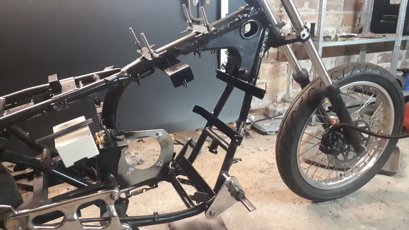

Sõbralik soovitus, tee tugevamad mootori kinnitused.
Noorusajast meenutades, druzba saag jaksas oma 90 kuupsendise töömahu ja kolme -poole hobusega, väänata ennast viltu raami vahel. Lihtne lahenduses oli lisada reguleeritav tõmmits vastaspoolele.

Võibolla tõesti tuleks tugevamaks teha. lisan tagaküljele ühe kinnituse juurde. varsti saab kohapeal käima panna, siis saab veidi aimu. Mootori esiküljele jätaks kohad peltier elementide jaos, juhuks kui peaks lisajahutust vaja minema.

Kere keevitustööd on lõppenud. Kahjuks ilusa keevisõmbluse tegemist ikka käppa ei saanud.
Mootorile tegin ühe kinnituspunkti juurde.

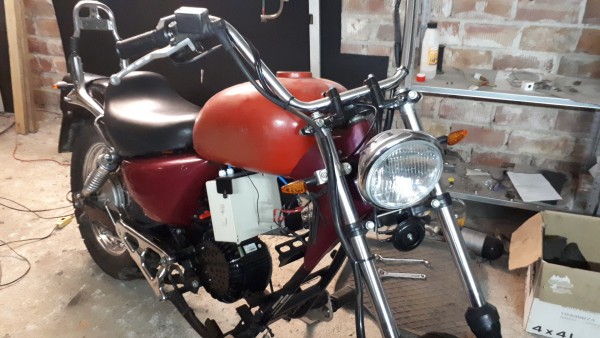

esimene käivitus:

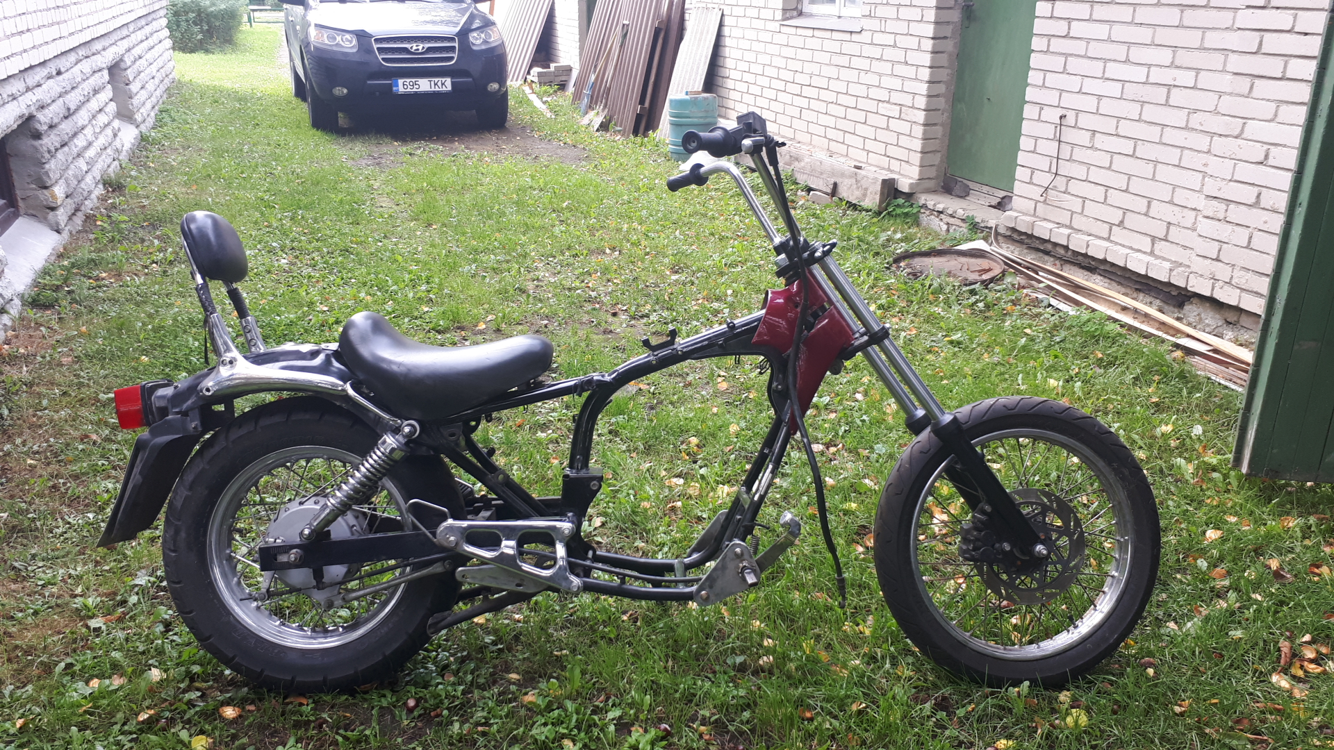

Esimesed 4 meetrit on sõidetud, garaažis. Lahe :)
Äkiline just ei ole, aga ülekanne sai arvestatud soovitud tippkiiruse 80-90kmh järgi. Eks pärast saab hammakatega mängides sobiv kompromiss leitud.
Üks akupakk valmis, neli veel teha. Kontrolleri peale sobis täpselt vana jaffi paak, see vaja veel mustaks värvida. Kus saaks lasta seda teha?
Sai ka superkondeka pakk tehtud, aga see laadub isegi oma balanseerimiselektroonikaga väga ebaühtlaselt, vaatab kas hakkan ise lisatakistitega võrdseks ajama või jätab selle üldse välja.
Kus kohast saaks plastist kerge esiporika 19" rattale?
Tundub et tagaratas loperdab, vaja ka lasta sirgestada.
