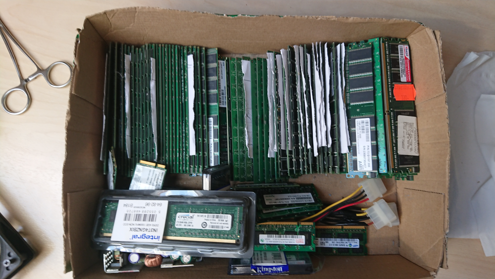

Kas kellegil on lapse dinosauruste ajastu IBM T41 'le RAM'i pakkuda?
RAM 512 MB (1 x 512 MB) olemasolev
Max Supported Size 2 GB
Technology DDR SDRAM
Speed 333 MHz / PC2700
Form Factor SO-DIMM 200-pin
Slots Qty 2
Empty Slots 1
2X1GB oleks OK aga piisab ka 1GB

Mul on ainult pakkuda pc2700-256mb
O: Sinu katkise ratta. PSi.

Pakun, et suurem tõenäosus on leida keegi, kellel oleks lapsele ära anda vähe uuem DDR2 mälu tarbiv isend.
Õhtu poole lähen tuhnin keldris natuke, peaks olema paar iidset surnud katkise emaplaadiga läpakat aga pole kindel mis mälu seal oli ja kui suur.
Re: Arvuti/nutitelefoni abi vaja
Mul on nende numbrite ja tähtede tähendused kõik meelest läinud, aga kas see sobib? Neid on 2tk, raha ei taha.
Muidu mõned Thinkpadid on ka jalus, https://turg.haamer.net/index.php/produ ... 100gb-hdd/ ntx.

Bandit kirjutas: 26 Sept 2019, 11:46
Kui Sa just mu neeru selle vastu ei soovi......
Postitusi: 2044
Tänatud: 178 korda
yeekim kirjutas: 27 Sept 2019, 11:03
Kahe klotsi korral need sama suured ei pea olema või? 512 ja 256 koos ei töötaks siis. Kuidas lenovol, seda ei tea.

Tort kirjutas: 27 Sept 2019, 11:12
Enamlevinud laua/sülearvutitel pole pulga mahu erinevusel vahet. Kunagi oli selline featuur nagu Dual-DDR mis töötas ainult 2 identse mälu puhul ja andis natuke kiirust juurde.
[mention]yeekim[/mention], mul leidus ainult DDR2 kahjuks.
see konflikt oli DDR2, lausa pidid sama tootja omad olema, muidu oli jonn majas.
Neerud on mul olemas ja õlut ei soovi :) ma pean ühest kastist veel vaatama, aga see pole minu lähedal.
mul on ainult mõni mälu selles kastis.
