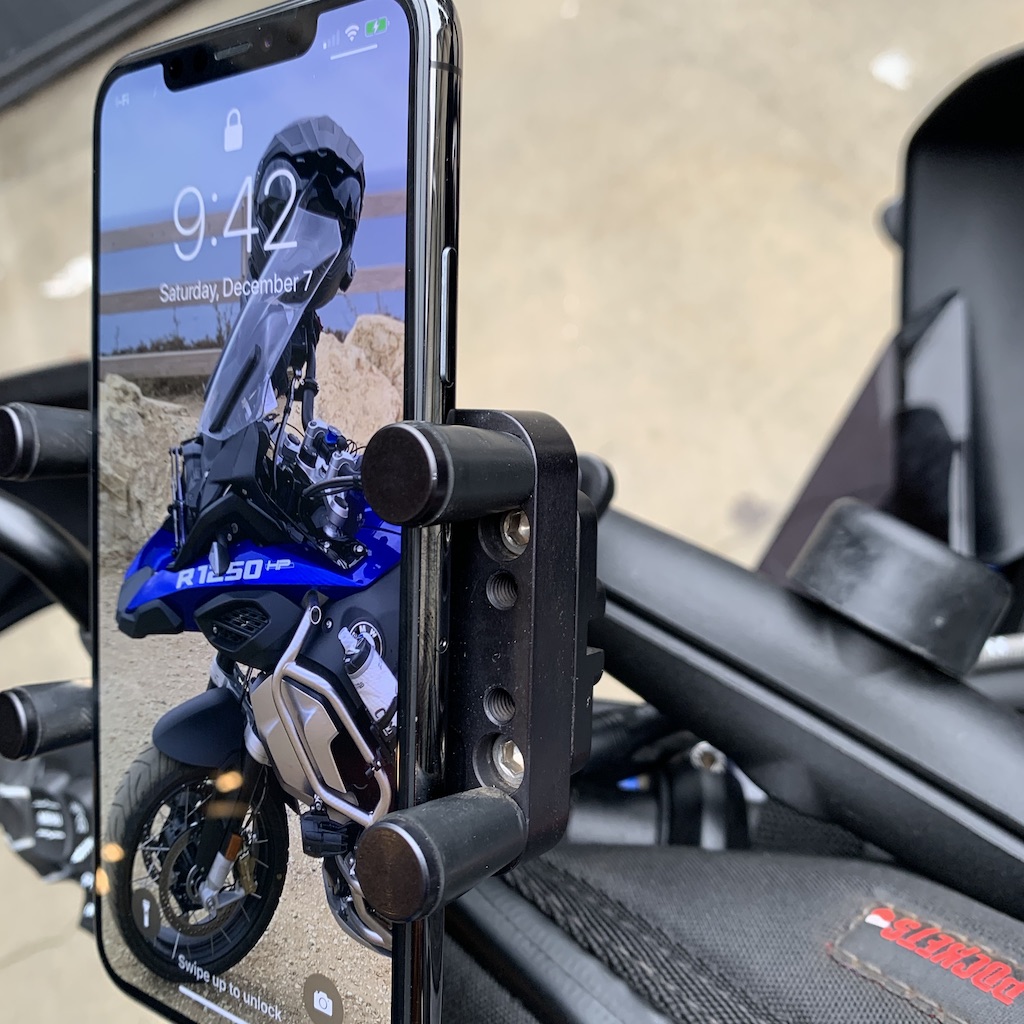

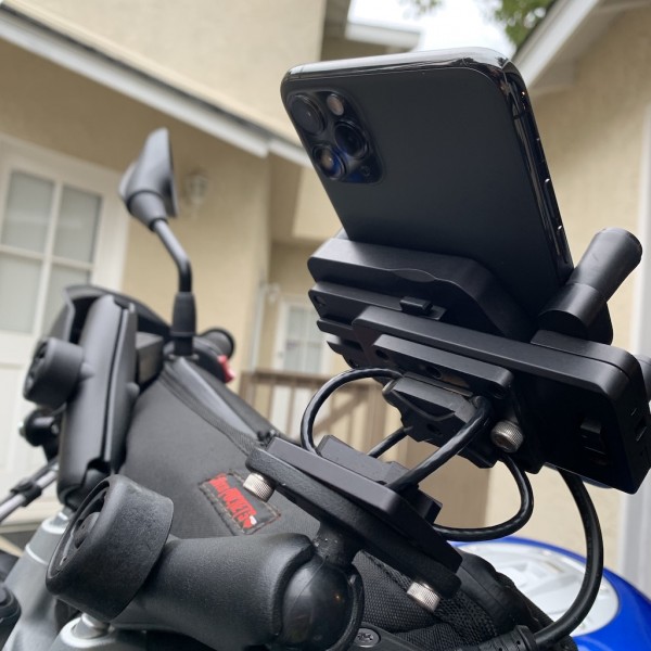

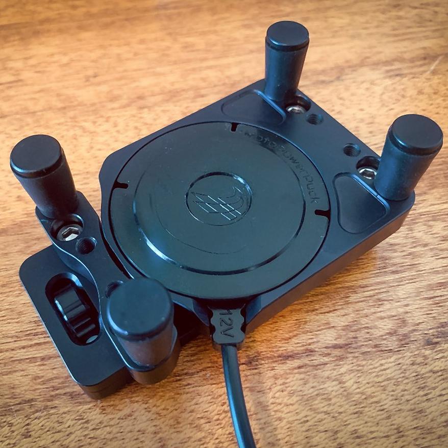

1 Hoidja: kallis aga tundub Parim - Hondo Perfect Squeeze (võimaldab telefoni ka action kaamerana kasutada, sest ei varja objektiivi ära - lisaks tellisin vibrasummuti).
Lenksule läheb RAM jalaga.
https://shop-hondogarage.com/collection ... motorcycle
2 Laadija: 10W juhtmevaba, mille saab Hondole juurde tellida nende poest. Hondo Juice. Lubavad, et toidab gepsu täisheledusel ära. Peaks olema ülimugav.
Siin kasutaja tehtud fotod samast komplektist (ADVrider kasutaja Covert):

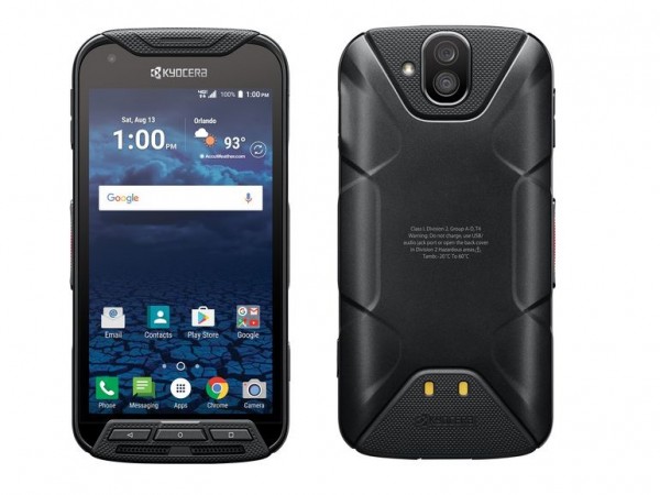

3 Telefon: Kyocera DuraForce Pro.
Natuke lahjem ja vanem mudel kui Hiinakad, mida siin peamiselt soovitatakse, kuid tegemist on AINUKESE telefoniga, mille kohta kasutajad ütlevad, et seda on REAALSELT võimalik tsiklikinda ja märja ilmaga opereerida...
Telefon ise on odav. Aga läbi müüdud ja saadaval ainult USAs. Ma leidsin mingi variandi, mis on sisuliselt tutikas ja jõuab minuni rahuldava hinnaga.
https://www.kyoceramobile.com/duraforce-pro/verizon/

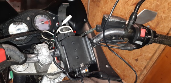

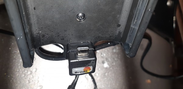

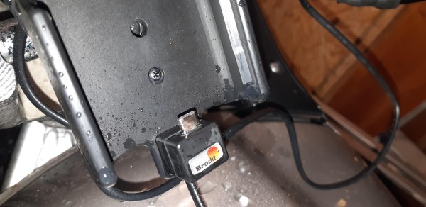

Mina sain oma juhtmega laadimise Broditi dokis ilmselt(esimene katsetus oli veekindel) 100% veekindlaks, Hydroskandist ostetud O-rõnga abil. Võtsin mitu erinevat,mis ümber USB-C otsa läksid.Peamine point oli asja juures see,et kui USB C ots telefoni sisse piisavalt ei lähe(rõngas on liiga jäme),hakkab laadimine kehva kontakti tõttu katkema. Kõige peenem rõngas sobis hästi ja pihustades pihustiga pudelist tugeva survega sinna vahele vett,laadimine ei katkenud ja kõik toimis. Minu Brodit hoidja surub telefoni natuke ka ülevalt alla ning aitab sellega veekindlusele kaasa. Panin rõnga prooviks ka ühele magnetiga otsale,mida kasutan autos ja ka seal see toimib.
Kaalusin vahepeal samuti Kyocera telefoni ostmist(tuttav oleks venest soodsalt saanud ja Brodit pakub sellele ka korralikku dokki),aga tema oma näppides see mulle üldse ei meeldinud. Jään esialgu(kuni mingi uue ostan) veel oma Samsung A8 juurde,millele ostsin mati kaitseklaasi(mitte kile) ja tagumisele kaanele süsinikkiu mustriga kaitsekile,et poleks libe käes hoida(jube mugav asi).
Kasutan sõidu kindaid puutetundliku näpuotsaga ja sellega toimib iga telefon.
Mõni pilt O-rõngast ka.
