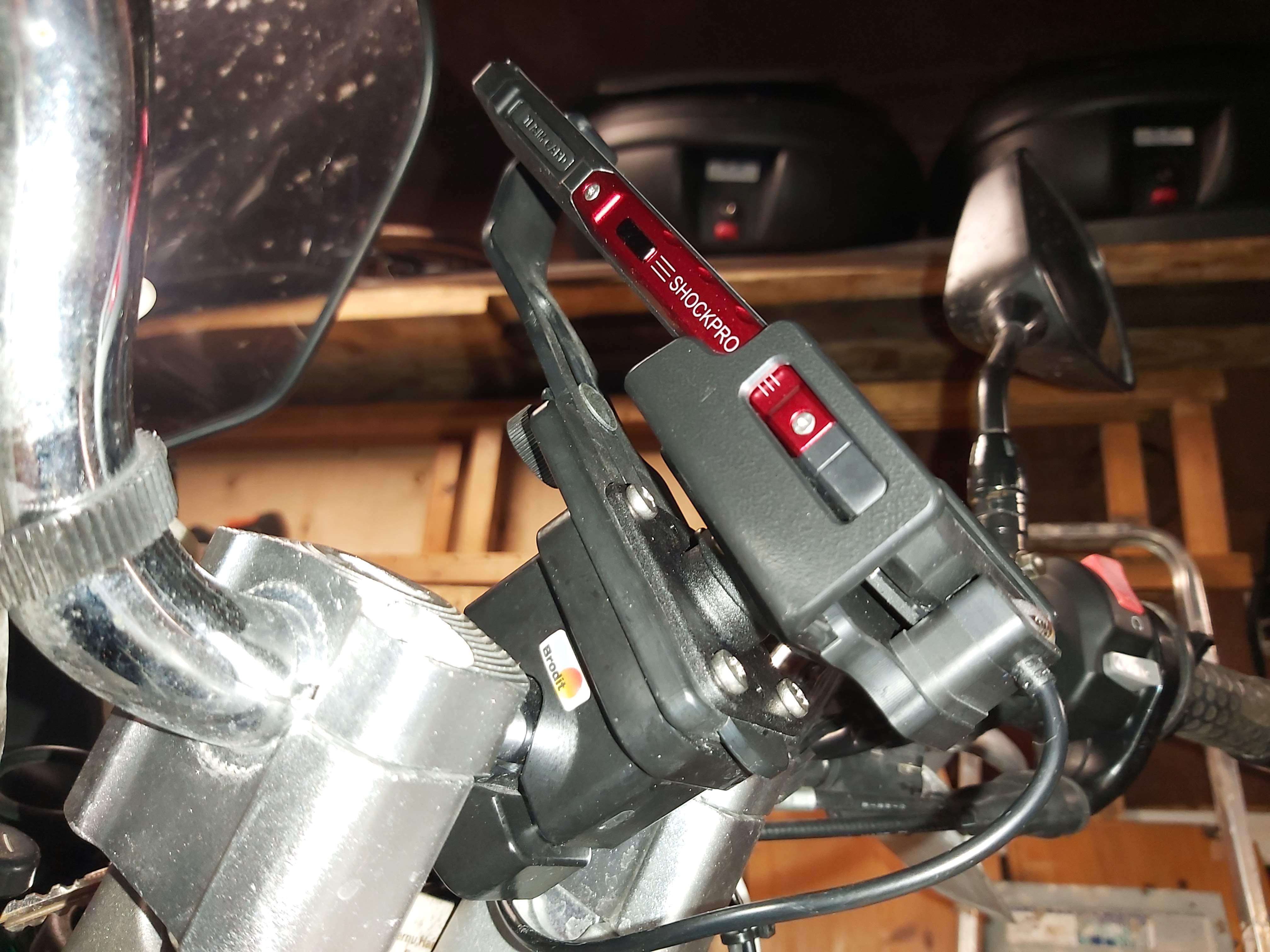

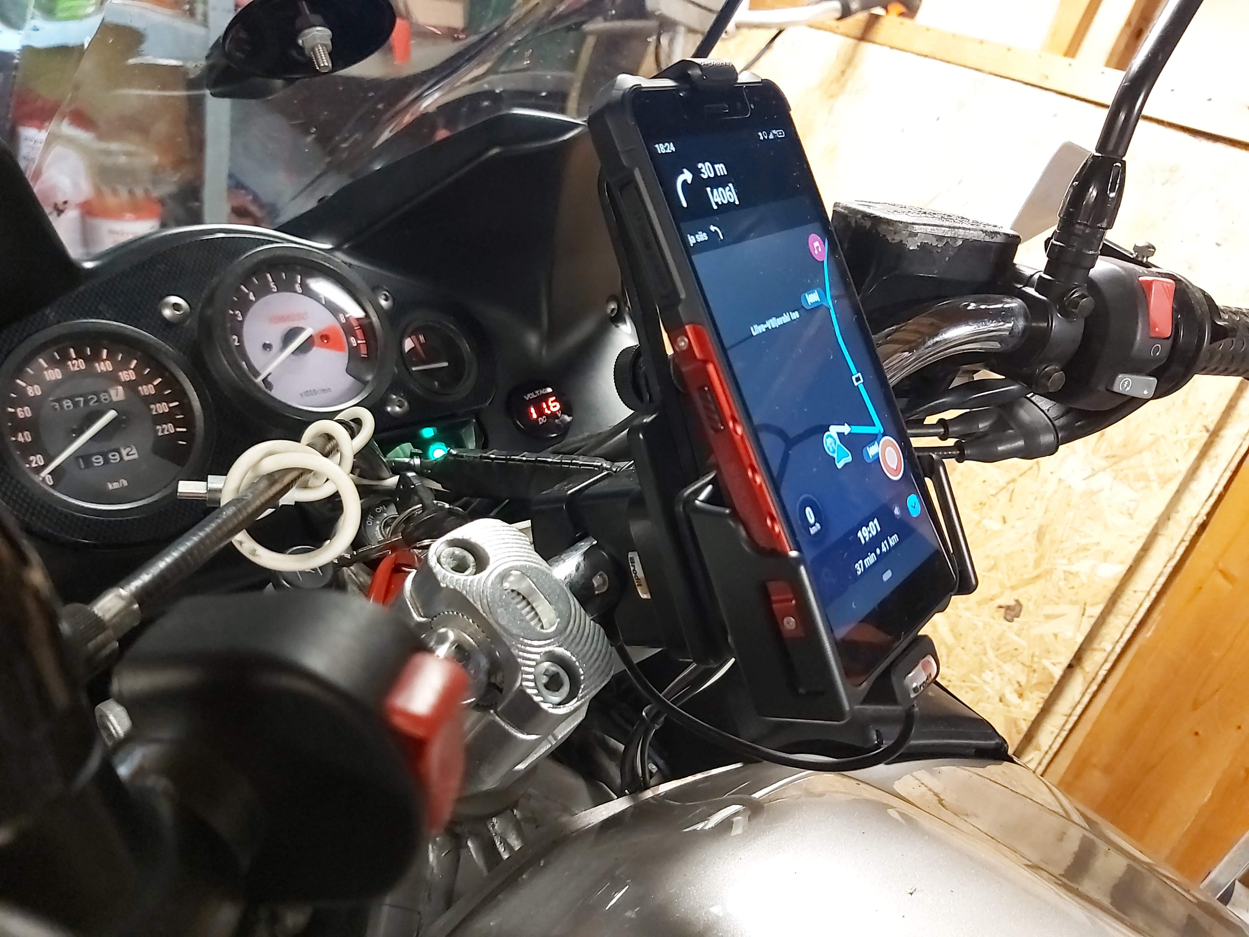

Ulefon Armour X5 kinda tundlikus on suvise nahkkindaga hea,nutinäpuga kindaga perfektne, talve kindaga saab kuidagi hakkama. Kinnas peaks olema enamvähem ümber,sest kui näpp ikka ei tekita konkreetset vajutust ,siis rektsiooni ei ole. Talvise kindaga ekraani-kaarti kahe näpuga sisse välja zuumida mul ei õnnestunud(kindad on natuke lohvakad ja tuttuued ka). Suvise kindaga toimis igas poosis-kaarti lehitseda,mälust nime valida,äppe avada sulgeda jne.
Praegu laen kaarte sinna ja kui SD kaardi tel sisemälu laienduseks panin,siis Sygic ei hakanud tööle. Ütleb,et ühendage telefon arvutist lahti :)
Osmand+ ja Waze töötasid samas korralikult. Ega mul seda suuremat mälu polegi otseselt vaja,sest 32GB+SD kaart mäluseadmena peaks jaguma.
Mina kavatsen seda telefoni muidugi kasutada, ka SIM kaardiga(2 SIM kaarti saab siis kasutada,kui mälukaarti ei kasuta ehk tal on 2 pesa kaartide jaoks), sest mul on 2 numbrit nii kui nii ja nn eranumbri panen tsikliga sõiduks sinna sisse. Võiks olla mugav kui kiivriside on samasse lülitatud ja saab ka sellega vajadusel rääkida.
Kokkuvõttes teen mina sellise nö reisitelefon+moto-GPS lahenduse(peamine telefon on muidugi ka taskus). telefoni tulevad äpid hotellide broneerimiseks,gmail, messenger ja veel mõned omale olulised äpid ka.
Üks positiivne asi,mis kohe silma torkas on mobiililevi tugevus,mis on võrreldes nn peamise telefoniga super hea. Samsa A70 ja ka eelnevatega on mul kodus kogu aeg levi olnud selline 1-2 kriipsu ehk kehv, kuid sellega X5-ga on levi 4-5 ehk väga hea. Laadimine saab olema tal püsiv kui süüde sees,kuid siis pole enam veekindlust. Hetkel raske midagi veel lisada,sest muud asjad juba siis kui ilm soojem ja kahele rattale saab.
Mõni pilt ka

Olen paar päeva Ulefon Armour X5 telefoni nüüd sihipäraselt navigeerimiseks kasutanud.Seda küll autos ,aga mõned asjad on ikkagi selgeks loksunud.
Hea: Aku kestab päris hästi ilma laadimata. Täna lülitasin tel sisse 7.40 ja panin Sygicu sisse. Sõitsin sellega üsna palju linnas ringi ja kontori ees ka välja ei lülitanud. Vahepeal ekraan vist läks umbes 1,5-2 tunniks kinni,aga ülejäänud päeva oli sees. Peale lõunat kasutasin Waze. Sees oli ka sim ja kõik muud rakendused nagu FB,Gmail,Messenger olid ka nö töös. Ekraan on päris hea eredusega. Ekraani valgus oli pimedas ja hämaras suht maha tõmmatud(alla1/4) ja päeval umbes poole peal. No rohkem oli liiga hele ja häiriv. Koju jõudsin kella 18.30 paiku ja siis oli akut veel alles 15%. Tuli küll ette teade,et mine säästu režiimile ,aga ma ignoreerisin seda. Panin laadima ja umbes tunniga oli aku 68% ning kahe tunniga 100%. Ehk tsikli peal,kui vihma ei saja ja saab laadijas kasvõi mõned tunnid päevast olla,siis akuga saab päeva lõpuni hakkama. Ainult offline naviga ilmselt pole laadida vajagi.
Natuke häiriv: On see,et sellel telefonil on teksti suurendamine olematu. Ehk isegi näpuga autos on suht keeruline näiteks aadressi sisestada. Kindaga saab küll ekraanil navigeerida,kuid kindaga ei õnnestu peale äppide avamise ja zuumimise ilmselt muud midagi,sest kõik on liiga väike. Kas see on ka sama tootja teistel mudelitel nii,ei oska öelda, aga kui on, siis see poel just mugav. Teksti ja ka klahvide suurus suurimas versioonis on väiksem kui Samsungil üks kriips üle poole(keskmise) suuruse. Seal on vel vist 4 kriipsu suurima versioonini. Waze kasutades on tekstid kaardil kuidagi uduse võitu ehk kontrastsus on natuke kehv, tähed sulavad nagu üksteise sisse. Osmand+ ja Sygicu kaartidel on kõik ilus. Kõik teavitused ja muu on ilusti loetavad,selle puhul see suurus pole segav. Segav on see ainult sisestamisel.
Hetkel läheb see telo mul kevadet ootama, kuni saab ratta peal proovida.
