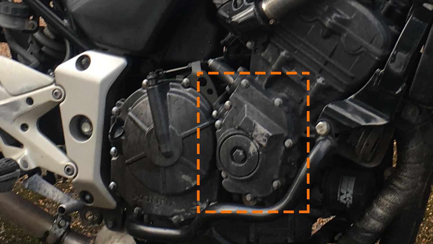

Mul paluks targematelt nõu ühe tihendiküsimusega seoses. Olen hetkel oma nukaketi pinguti vahetamisega pooleli ning võtsin selle käigus maha pildil oleva kaane (oleks ka ilma saanud, aga tahtsin näha kas mu väsinud pinguti oli kuidagi midagi ka kahjustanud). Nüüd oleks tarvis sinna uus tihend panna, aga pole suutnud kuskilt leida jubavalmis papptihendit. Mõtlesin, et miks mitte lihtsalt õige tihend välja lõigata ja nüüd otsin õiget alusmaterjali, mis oleks ka kuuma ja õlikindel.

0,5 või 0,8 on täiesti piisav ja väga hästi töödeldav. Ma olen sellest materjalist minevikus sadu tihendeid vorpinud valdavalt küll autodele.

Paroniit iseenesest on tõesti sobiv materjal selliste tavaliste tihendite tegemiseks. Ainus probleem, nagu ikka, kui tihendatav pind on hästi kitsas ja tihend tegemise ajal murdub, siis ka see "kummine" kiht katkeb. Parim viis tihendi tegemiseks on veidi suurem lapp pinna peale panna, kõigepealt poldiaugud suurema laagrikuuliga läbi lüüa (fikseerib tihendilapi ilusti paigale) ja siis väikese kerge haamrikesega õrnalt mööda servi haamerdada.

Palju sul seal kuuma on... 80..100kraadi, kui sedagi? Selle kannatab iga pabermaterjal...
Õlikindlus... no see ju on:
https://www.xn--triistamarket-imba.ee/e ... ihendipapp
Olen ise kasutanud 2T mootorite karterivahel 0,4mm tihendipappi (just selle pärast, et käigukasti hammakad ja võllid on arvestatud teatud distansiga, mis saavutatakse tihendiga) - lõikamiseks kasutanud skalpelli (s.h. ka poldiaugud sellega teinud, võib ju ka augurauda kasutada, kuid skalpelliga on lihtsam ja kiirem). Skalpell võta bauhofist...
Tihendipapp on lihtsamini ja kergemni vormitav, kui paroniit. Paroniit on hapram ning väga kitsastes oludes kergel purunev.
Kuigi kus pole otseselt vaja tihendit nt karterikaaned (no ka jawa 638 karterte vahele panin, siiani peab), olen kokkuladunud reinozil tihendimastiksiga - on väga hea asi ja tihendab hästi ja kindlalt.

Mina küll enam tänapäeval ei viitsiks papptihenditega jännata.
Kasutaksin KVALITEETSET silikooni, sellist, mida automootorite puhul kasutakase ketiliini kaante tihendamiseks. Näit Loctite SI 5970.
