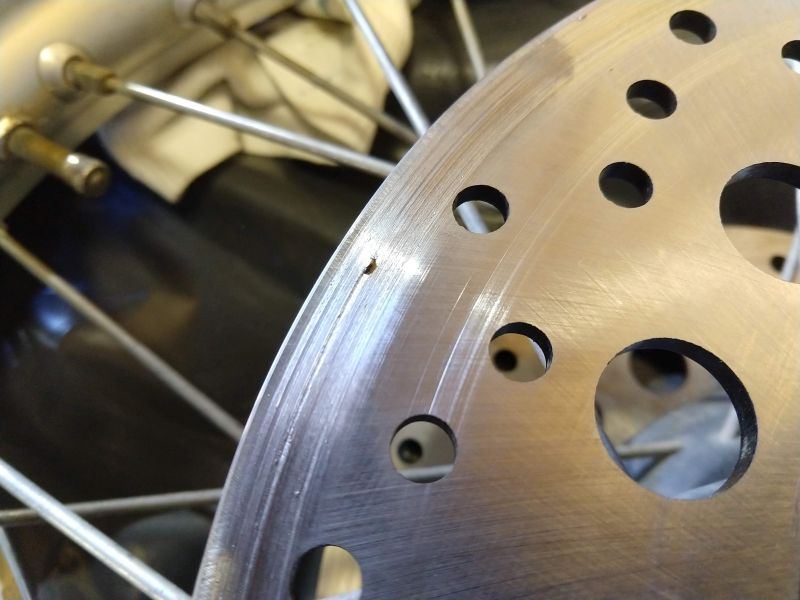

Sai siis rattal esipidurid korda tehtud - uued kettad, klotsid, sadulatihedid ja kummid. Proovisõidul aga kostis kohe mingi jube krigin. Vast 50m sain sõita. Ok, ratas uuesti alt ära ja vaatepilt oli selline:
Ketastel vaod sees, klotsidel samuti. Nagu oleks klotsi seest tükke välja kiskund ja see siis kettasse vaod kündnud. Mõlemad kettad, mõlemalt poolt, kõik 4 klotsi samuti. Lihvisin ülesküntud osad ketastel maha ja ladusin uuesti kokku Honda originaalklotsidega, ja nende probleemi pole, pidurid töötavad kenasti.
Ehk siis - kas Brembo toodabki saasta? Või on variant et ketas ja klots ei sobinud kokku. Klotsid siis sintered versioon. Olen teiste tootjate sintered klotse korduvalt kasutanud, ning pole kunagi probleeme olnud... Tagapidur samas nii Brembo klotside kui ka kettaga ja toimetab kenasti..

Oled sa 100 % kindel, et tegu on Brembo originaal varuosadega?
Kahjuks liiguvad ka koopiad!

Kui klotsidel Brembo logo võrrelda päris logoga, siis näeb küll veits kahtlane välja. Rohkem nagu Bremb+hammasratas...
EDIT: Aga ükski otsing ei kinnita, et Brembo ise pole selliselt seda sinna peale trükkinud.

well...ma ei ole küll näinud, et brembo oma logo selliselt trükiks. nii et kui juba kuskil on tõesti kuulda olnud, et wufflit liigub siis on ilmselt ka täiesti reaalne chance, et wuffliga tegu on.
eks parim viis hindamiseks oleks muidugi uurida hinda. brembo osa puhul kõik mis oleks alla 60euri klotsipaari eest (ehk siis 2 klotsi eest) oleks minu jaoks täiesti uskumatu ![]()
https://www.roadraceperformanceshropshi ... 9974065240
Olen täpselt samasugust efekti ka ise pidanud tunnistama. Ei olnud need brembo kettad ega brembo klotsid. kuid tulemus oli 100% identne. Täpselt see juhtubki, et mingi selline "tükk" nagu pildil näha tõmbab ketta pinda kinni ning millestki edasi väga rääkida pole. Minul oli selliseid tükke ikka per ketta pind terve hunnik ja klots kulus umbes nii millimeeter per 10km, tavalise...mitte agressiivse sõidu korral ![]()
raske täpselt öelda, kas tegu on lihtsalt uskumatult SITA klotsiga või on see tõepoolest kokkusobimatu ketas/klots combo. Minu juhtumi puhul sai lihtsalt ostetud uued klotsid (vanade asemele) ja sellised nad olid. Sina aga tellisid justkui asjad komplektina ja need PEAVAD seega kokku sobima. Ilma igasuguse kahtluseta saada müüjale tagasi, nõua raha tagasi ja kindlasti ähvarda ka negatiivse ning meeletu skandaaliga. Las saadab sulle tasuta nüüd sellise komplekti, mis reaalselt töötab ka!

Mul ka sarnane tähelepanek (et ongi saast): Ratta originaalkettad kulusid mingi 10 tuhandega niipalju ebaühtlaseks, et hakkas pidurit väristama. Ratas pigem cruiser, piduritega ei rapsi. Panin hiina kettad asemele (klotsid jäid originaalid ja pidurisadula peal on Brembo märk), nüüd on OK. Ketaste müüja ütles, et see pole esimene kord kui Brembo kettad kõveraks lähevad.

Teemaalgatajale vastuseks. Oled valinud vale klotsimaterjali. See klots ei klapi selle konkreetse ketta materjaliga kokku, mõne teisega on aga seevastu väga hea kooslus. Kumbki (ei ketas, ega klots) ei ole sul saast, lihtsalt vale valik. Selle kettaga klapib kokku ainult tavaline orgaanilise friktsioonmaterjaliga klots, sinu valik on tugev, suure metallisisaldusega krossi otstarbeks mõeldud sinter, mis rikub ketta jäädavalt mõnekümne kilomeetriga. Klots on ette nähtud lühikesteks pidurdusteks karmides offroad tingimustes ning peab vastu abrasiividele (liiv, muda jne).

Mind hirmsasti huvitaks, et mis need "õiged" ja "valed" kettamaterjalid vähe tehnilisemas nomenklatuuris on?
Ma ise olen sügavalt seda usku, et "tänava" klotsi puhul on targem poodi raha viia ja klotse mitte vastu võtta, sest nii on lõppkokkuvõttes odavam, samas kettad on siiamaani kõik kategooriast "suvaodav" (ehk malm) ja selliseid probleeme küll kohanud pole, et klots kettasse vagusid künnab.

Neeme, tänud sisulise vastuse eest.
Ain, kohalik motopood ei vastanud mu päringule, seega lihtsalt tellisin sealt kust sai ja kust lihtsam. Enamuse oma jubinaid tellingi kohalikelt.
Neeme võibolla vastab materjalide sobivuse kohta paremini, aga niipalju leidsin siit lehelt https://www.bikebandit.com/blog/motorcy ... yers-guide, et teraskettale (stainless steel) sobib sintered, malmile (cast iron) organic. Eeldusel, et tegu pole võltsinguga, on mu kettad stainless steel, ehk siis sintered võiks sobida. Kui fake on, siis jah ei tea millest nad on. Kusjuures malmkettaid (cast iron) pole ma veel müügis näinud, võibolla (veel) vanemate rataste teema?
Brembo pakub mu rattale vist kolme erinevat sintered tüüpi klotsi, kusjuures ise soovitavad just sedasama, kõige kangemat, mis mul tellitud. Ehk siis nende enda klotsi soovitus ei sobi kokku nende enda kettaga ![]()
Logo kohta ei oska muud öelda, et terve nett on täis sellise sigrimigriga brembo klotse. Ma ei leidnud ühtegi päris toote pilti, kus ta parem oleks antud rattale. Kui originaalid näevad paremad välja, siis hoitakse neid hästi saladuses
Kusjuures, kui neil probleemid võltsingutega on, pangu siis vähemalt pilt päris tootele ja pakendile kodukale, on vähemalt kuskilt kinni hakata.
Kokkuvõttes ma kaldun ise ka materjalide kokkusobivuse konfliktile, ilmselt siis tootja ise kas kodulehel midagi puusse pannud, või tõesti eeldavad, et nende oma kettaga ei pea toimima. Eks ma proovin nad tagasi saata, sest omastarust olen tootja soovitusi järgides kõik õigesti teinud.

Piduriklotsi materjali ei jagata lihtsalt mitte ainult materjalide (orgaaniline, sinter, carbon jne) alusel, vaid ka kasutuse alusel. Määrav on kas klots tehtud esi- või tagateljele, kas tegu on suure massiga või väikese, kas kiirus on suur või väike ja kas kasutuskoht on tänav, ringrada, mets või lauskross. Brembo toodab näiteks üht ja sama klotsi 12 erineva seguga. Esiklotsi materjal tagateljele ei klapi ja vastupidi ka mitte. Oleme teeninduses neid katseid teinud ja näinud nii täpselt sama sündroomi, mis sinu piltidel ja ka muid huvitavaid (klots läheb põlema näiteks jne).
Tootja võib ka ise soovitusega puusse panna, sest toodab tegelikult universaalseid mitmetele mudelitele sobiliku kujuga klotse ja poldivalemiga kettaid. Sinter klots on üldse minu arust mingi "moeröögatus" ja viimaste aastate võlusõna nagu ka see, et karpade sünkroonimine on ravi kõige vastu. Sinter klotsi valides peab sul olema konkreetne soov sinteri omaduste järele (suur mass, suured kiirused, suur kuumus pidurdamisel, krossikasutus). Kõikidel muudel juhtudel on kindel valik tavaline orgaaniline klots. Sinter klotsi suurim häda ongi suur metallisisaldus, mis rikub ketta kiirelt. Minnes materjali tugevusega äärmusesse, siis parima pidurdusjõu saavutad üldse metall-vastu metalli (kes proovinud, see teab) aga küsimus on selles, mitu pidurdust sel meetodil teha saab enne kui miskit lõplikult otsad annab.
Minu soovitus on sinna osta tavaline orgaaniline klots ja kui tõesti ostsid selle komplekti tootja soovitusel, siis proovi kõik kogu kupatusena tagasi anda - nii kettad kui klotsid ja tee järgmine kord sobilikum valik ![]()
Kokkuvõttes - usun, et teema pealkiri on eksitav. Küsimus oli mittekokkusobivuses ja seda combot olen näinud päris mitme tootja detailide puhul. Teemat võiks jätkata päris mitmes valdkonnas...

Kõik ei ole sugugi halb ja vale
Otsingud käivad vastupidi - mitte klotsile ei otsi ketast, vaid kettale sobivat klotsi ikka. Kui vaatad tootjaid, siis sama ketast pakutakse enamasti kas ainult ühes või maksimaalselt kahes-kolmes materjalis ja tõsi on see, et ka tootja ise ei ütle, mis klots sinna ideaalne on. Antakse vaid üldsõnaline käitumisjuhis. Seetõttu kirjutangi, et oleme teinud kombinatsioone ja katseid ja on sellest on aegade jooksul tekkinud teadmine. Teras ja roostevaba teras on nii üldsõnalised mõisted, et ka nende alusel ei teki selget arusaama heast kooslusest. Ka tavapärast terast on niivõrd erineva koostisega, et tugevus ja vastupidavus "hõõrumisele" on erinev suurusjärkudes. Sestap sõnastasingi soovituse, mis 99% juhtudes ei põhjusta probleeme. Kui oled endale juba ammu selgeks teinud, et EBC, Brembo, TRW või mõni muu konkreetne sinter klots sinu sõidustiiliga sobib ja ketas sellele vastu peab, siis on kõik hästi ja ei pea oma eelistusi muutma.
Oma kuluosakoolitustel olen samuti rõhutanud alati seda, mida piduriklotsitehases mulle alati on selgitatud tootjapoolse inseneri poolt, kes segu koostiste taga on. Piduriklotsil ei ole sellist omadust nagu pehme ja kõva, vaid omaduseks on koostis ja koostisest tulenevad omakorda kasutusomadused.
Mina isiklikult olen teinud mõningate selgete juhtumite põhjal järeldused ja soovitan seda, mida ütleb kogemus, et tulemus oleks parim ja motosõbra rahakotile ja enesetundele meeltmööda. Jäi veel mainimata, et kõik see combo peab kokku töötama: ketas, klots, pidurivoolikud, vedelik, sõidustiil jne. Läks keeruliseks, onju? Siis mine kindlapeale ja kui leiad puudusi (Jesperi pidur nõrk) on õige hetk midagi muuta (sinter klots haagib paremini).

Muutsin pealkirja õiglasemaks
. Mul nüüd OEM klotsid sees ja nendega toimib kenasti. Eks ma jälgin ketta kulumist.

Ma loodan, et sa eemaldasin ikka need "terad" ka ketta pinnalt?! Muidu lähevad need oem klotsid ka suht kiiresti sul ![]()

Jah, ikka siledaks enne. See sai esimesse posti juba.
