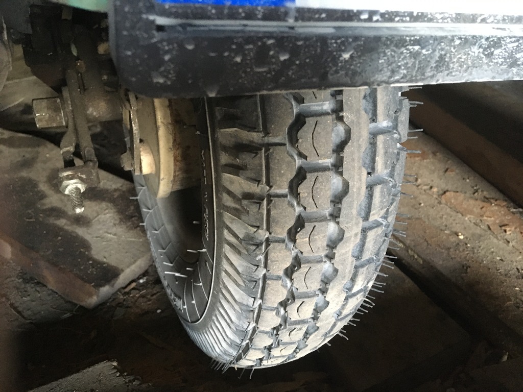

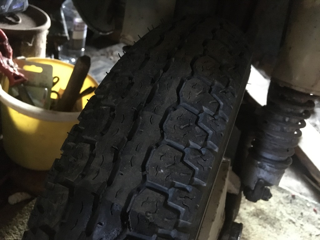

Tagumine rehv sai juba mõned nädalad tagasi uus:
Täna vahetasin ära ka esirehvi:
Taga on Rosava K96 ja ees Mitas B14. Uued õhukummid ka.

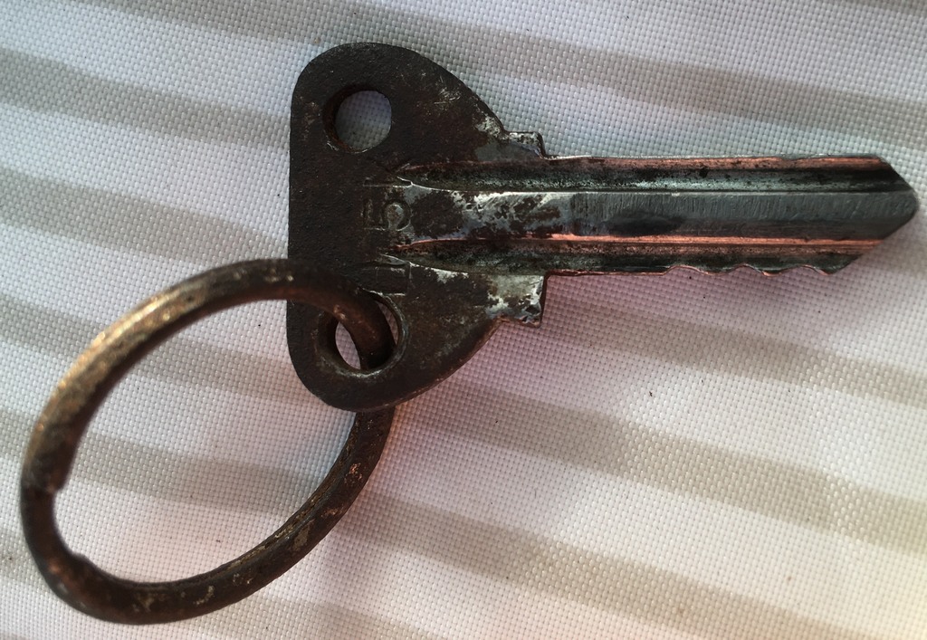

Roostega kaetud süütevõti sobib hästi üldise roostes ilmega kokku. :D

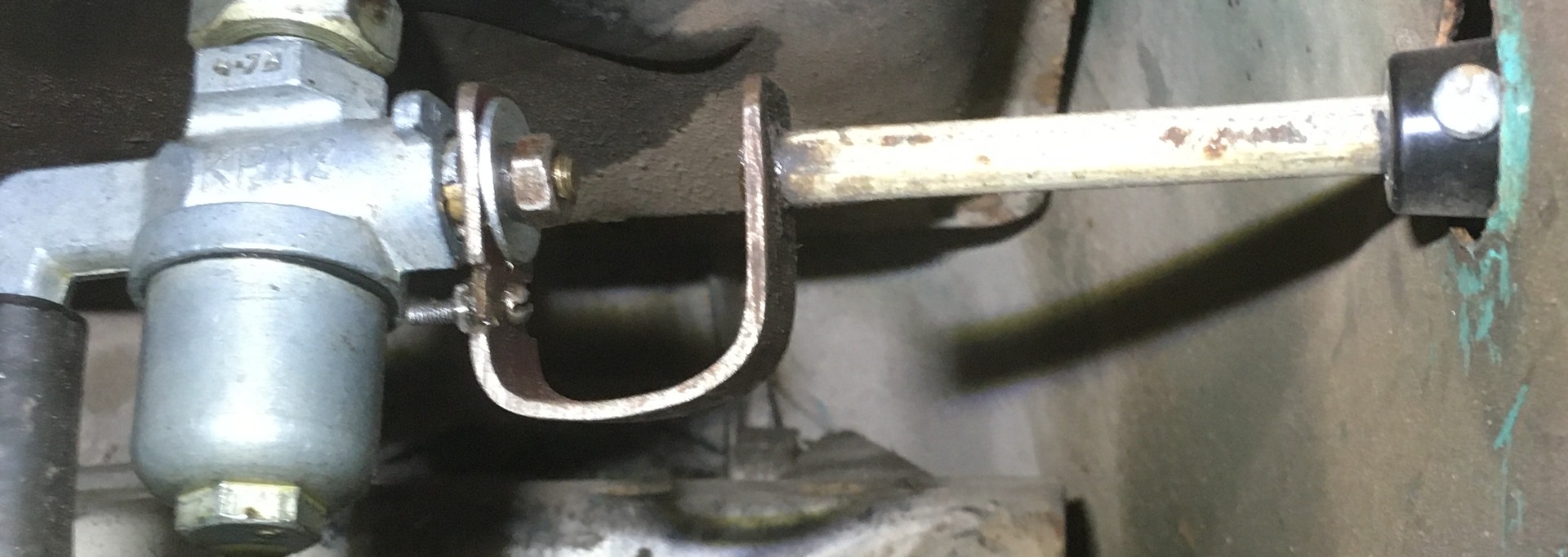

Kütusekraani pikenduse külge panin nn. käsimutri, et oleks mugavam kraani keerata. Auk läbi nii mutrist kui pikendusest ja väikese poldiga kinni.

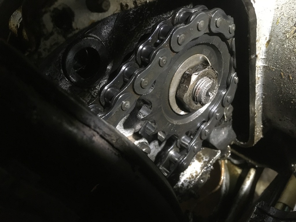

Kui hakkad midagi keti juures näppima,siis kui raske pole loe ära mitu hammast on vedaval hammakal ja pane siia ka üles. Peaks vist olema 15 või 17. Ma ukrainlastega oma varusoasa otsinguil eriti kaugele pole jõudnud,seal kõik nö erakuulutuse tasandil müük ja hetkel uut genekat pole müügis. Proovin nüüd vene tuttavatega asja edasi arendada. Seal mingid poed ka veel müüvad üht teist. Telliks uued keti hammakad ka,aga ei viitsi selleks saaremaale minna,et teada saada,milline seal sees on. Ma enne ei viitsi rollerit sealt ära tuua,kui uus genekas-starter olemas, vanaga ei viitsi enam jännata.

Kas kraani pikendus on originaaldetail või ise tehtud? Kui originaaldetail, siis kas oleks sellest võimalik pilti saada?

Võibolla nädalavahetusel saan keti hammasratast vaadata.

Ei ole kunagi ühtegi teist kraanipikendust näinud, seetõttu ei oska kindlalt öelda kas on originaal või mitte, aga võin pildi teha ikka.

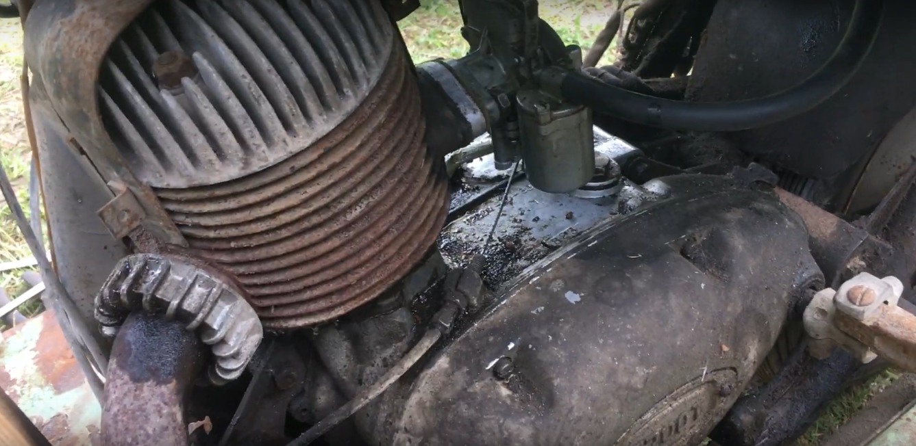

Ühestki videost ei hakanud silma ning igaks juhuks mainin, et silindripea ribid peavad olema sõidusuuna mõttes risti, mitte pikki, nagu ma nii mõnigi kord Muraveidel ja Turistidel näinud olen :D

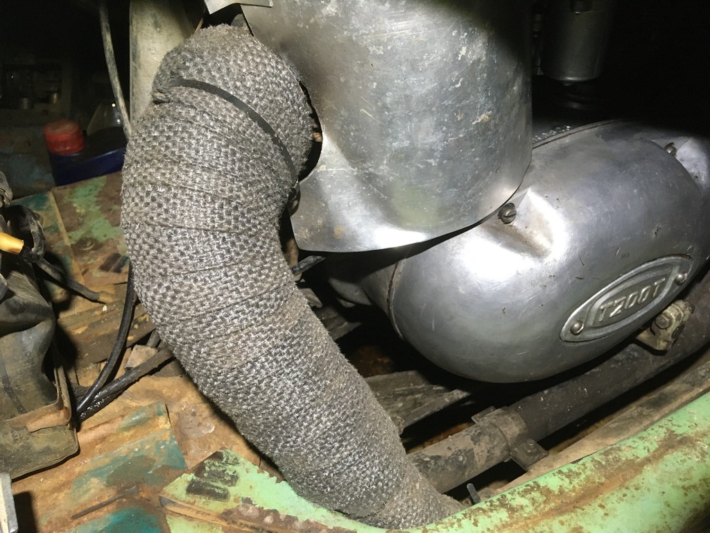

Enda Turistil mähkisin leegitoru kollektoriteibiga. Istmealune läks oluliselt jahedamaks ning seda soovitaks kõikidele turistiomanikele. Lisaks on mul muidugi ka see õhku alla suunav plekk olemas.

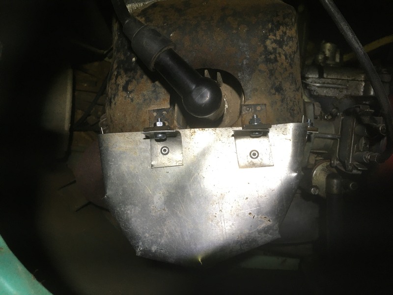

Silindripea on õigesti peal. See pilt on tehtud esimesel käivitamise päeval, praegu näeb mootor puhtam välja. Mõtlesin ka, et võiks proovida ise mingi katte sinna aretada, et puhuks suurema osa kuuma õhku põhja alla, praegu jääb päris palju istme alla, väljast plekk läheb vasakult poolt korralikult kuumaks. Istme all olevas tööriistade panipaigas oli mul sõites muuhulgas varuküünal kaasas ja see tundus peaaegu sama kuum olema nagu oleks äsja mootori küljes olnud, vähemalt käes hoida ei saanud. :lol:
Näeb välja nagu oleks ise tehtud või ümber tehtud. Ma ei usu, et originaalis on selline väike kruvi kraani asendi piirajaks.
Kraanil endal on kenasti aastaarvuks 1974 peal (4-74). :D

See ei ole originaal kohe kindlasti. Mis see must seal otsas on? Võti keeramiseks? Oroginaalil on lihtsalt pilu, nagu kruvil, ehk saab tavalise lapiku kruvikaga keerata.
Kui seda plekki pole,siis jahutus ei toimi nagu peab. Kui teist poolt(kust õhk peale tuleb) vaadata,siis saab aru,et suurem osa ventika tekitatud õhu voolust läheb üle silindri pea ja silindrile endale jääb väheseks. Äkki saad selle originaali kelleltki laenata ja selle järgi omale teha või lasta teha.

Pikendusel oli otsas pilu küll, aga ma panin mugavamaks keeramiseks sinna otsa sellise:
Puurisin augu läbi ja panin väikese poldiga ja mutriga kinni.
Hetkel pole selle pleki kohta mingit proovimise ega koopia tegemise varianti ette näha, aga kui kellelgi Pärnu kandis peaks see olemas olema, siis võib teada anda. :bsmile: Esialgu proovin alumiiniumplekist ise mingi asja valmis aretada ja vaatan kas on mingit erinevust tunda.

Täna vaatasin. 17 hammast oli.
Määrisin keti ära ka, paistis üsna läikiv olema. Huvitav oli see, et hammasratas oli veidike lahti, sõrmega andis natuke loksutada kui ketti katsusin. Samas mutter oli stoperdatud. :roll: Võibolla ei olnud varasemalt korralikult lõpuni pingutatud. Pingutasin ära ja stoperdasin kahest kohast.
Peaks väljalasketoru kuumakindla teibiga üle tegema, kohapeal väikeste pööretega (tühikäigust natuke kõrgem, nii et laadimine toimus) töötades mõõtsin toru temperatuuriks 300°C ja see ilmselt omajagu kütab kapotialust ruumi (nagu ka Prii postitusest lugeda võis). Tegin plekist katte ka valmis alumiiniumplekist, hea oli painutada seda. Välimus sai nii nagu sai... õnneks on sõitmise ajal kõrvaliste pilkude eest varjatud. :D
Võibolla tundub olema liiga kinnine ja silindri lähedal, aga ribidest on ikka mitu cm eemal. Võibolla peaks seda siiski veel muutma, et eest vasakut nurka rohkem avatuks tegema ja samas pikemalt allapoole suunama (teine plekk külge neetida), et ei hakkaks aku poole kuuma puhuma kui seda poolt rohkem avada. Küünla pealt puhub ka hoolega õhku ülespoole, võibolla ei peaks küünla ümber see ava nii suur olema, piisaks kui küünlavõti läbi mahub.

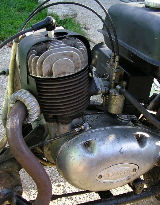

Pole küll seda rollerit käepärast, aga see pool on silindrist üsna kaugel ja õhu suunab mootori küljekaanest mööda, otse alla. Ehk pleki välimine serv ulatub küljekaanest kaugemale. Googelda, neid pilte leidub.

Vaatasin jah, et päris kaugele tuleb.
plekk originaal.jpg (52.95 KiB) Vaadatud 3816 korda
Seda ei näe kuidas eest ja tagant on, kas on tihedalt, nii et karburaatori ja aku poole midagi ei lähe. Huvitav miks need plekid tihti ära võetud on, mille tegemist see segas või on põhjus mingi muu.
Re: Turist T200 1974
Ma võin eksida,aga minu meelest oli sel vasakul plekil isegi nö põhi ehk ei puhunud silindrilt tulevat õhku mööda mootori külge, vaid ikka sellest mööda alla.

Kas see plekk,mille ise tegid silndri ümber ongi hetkel selline nagu siin eespool pildil? Kui nii,siis tee ta vasakult alt natuke rohkem lahti,sest seal pole sellel kuumal õhul kuhugile minna ja karpa saab ilmselgelt liigset kuuma. Enne ma muud ei näpiks.

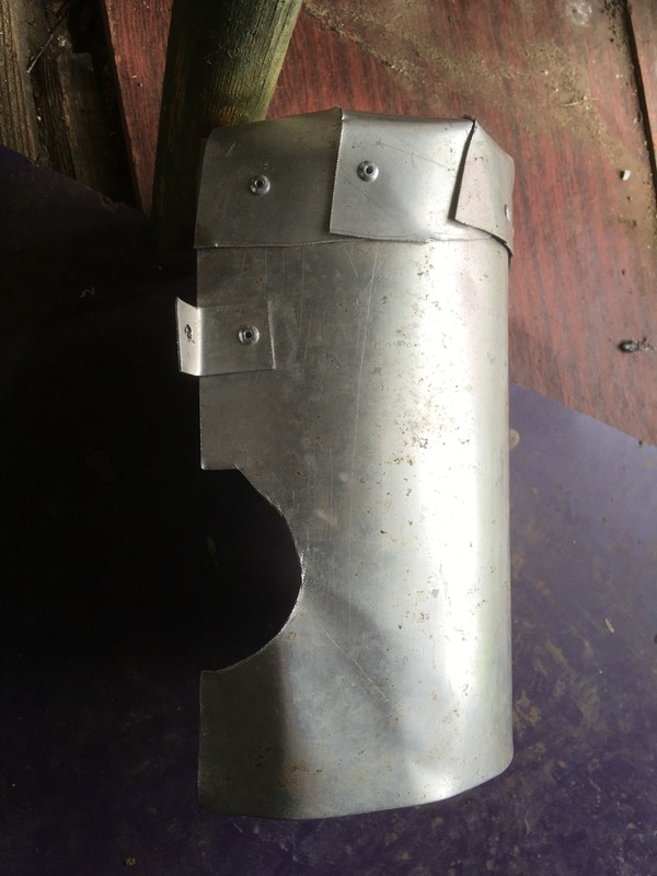

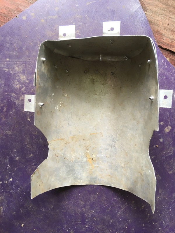

Muidu sama, aga plekki painutasin eest nurgast (kust siduritross tuleb) rohkem avatuks, sealt puhub välja küll. Küünla ava peale panin ka täiendava pleki veel, nii et küünlavõti täpselt läbi mahub.
Karburaatori ja mootori vahele võiks äkki proovida ka mingit vahetükki, mis soojust väga hästi edasi ei juhiks, praegu lahutab neid vaid õhuke tihend. Mõnedel vene ratastel on selline 5+ mm paksune plastikusarnasest materjalist vahetükk seal.
Jäi veel mainimata, et leegitoru mähkisin kollektorilindiga korralikult sisse, mitu kihti. Teoreetiliselt võis segu natuke rikkamaks muutuda nüüd.

Millest see segu ise rikkamaks muutus,mähkimisega ajasid kogu seda elu kuumemaks.Soojus enam leegika kaudu ei lahku.Vanasti püüti roostevaba leegikate abil žigulle tuunida et ei peaks neid totraid pükse vahetama aga tulemus oli ülekuumenemine.Selle tabureti juures sul küll pole vaja et gaasid kuumalt võimalikult kiiresti lahkuks.

Leegitoru soojus küttis seda nö. kapotialust ruumi, nüüd läheb selle võrra summuti rohkem kuumemaks, aga see asub juba eemal ja allpool.
Mingis suunas pidavat leegitoru mähkimine segu veidi muutma, ma päris kindel pole kas rikkamaks, kusagilt jutust selline mulje jäi.

Mitte ainult summuti ei lähe kuumemaks vaid ka silinder ja sellega seoses ka karbuss.Enne andis leegikas sellest osa kapotialusesse,enam mitte.Õhk ju tunduvalt s.t.m soojusjuht kui metall.A sa katseta edasi.

Kõlab loogiliselt. Kui enne oli leegitoru näiteks 300 C (see oli väikeste pööretega), siis nüüd võibolla 500 C ja see 500 C toru on silindri vastas ja hoiab silindrit kuumemana. :wack:

Kuna see isetehtud plekk korpus on tunduvalt väiksem,kui originaal,siis sul see ajabki selle asja sassi. Vaata selle pildi pealt,kus on originaal kest ja saad ise ka aru,et see on silndrist mitu cm(pakun mälu järgi,et umbes 5cm) eemal. Kuna sul silindri ribid on ikkagi risti selle korpuse seinaga ja see on liiga lähedal silindrile,siis jahutus toimib sul ainult silindri alumisele osale. Seal ei teki mingit õhu liikumist üleval olevate ribide vahelt. Võta see isetehtud kest ära ja proovi siis kas on muutusi,kui on,tee uus ja avaram kest. Küünlaaugust pressib sul õhk välja sest tal pole kuhugile minna.
Siin videos ka see silndri korpus suht hästi nähtav 1:18 juures.Kui selle toimima saad,pole seda leegika teipi küll vaja. Ma olen enda omaga kunagi ikka kuumade ilmadega sõitnud ja seda ka metsas ja kus iganes,kuid jahtus töötas tal laitmatult.
