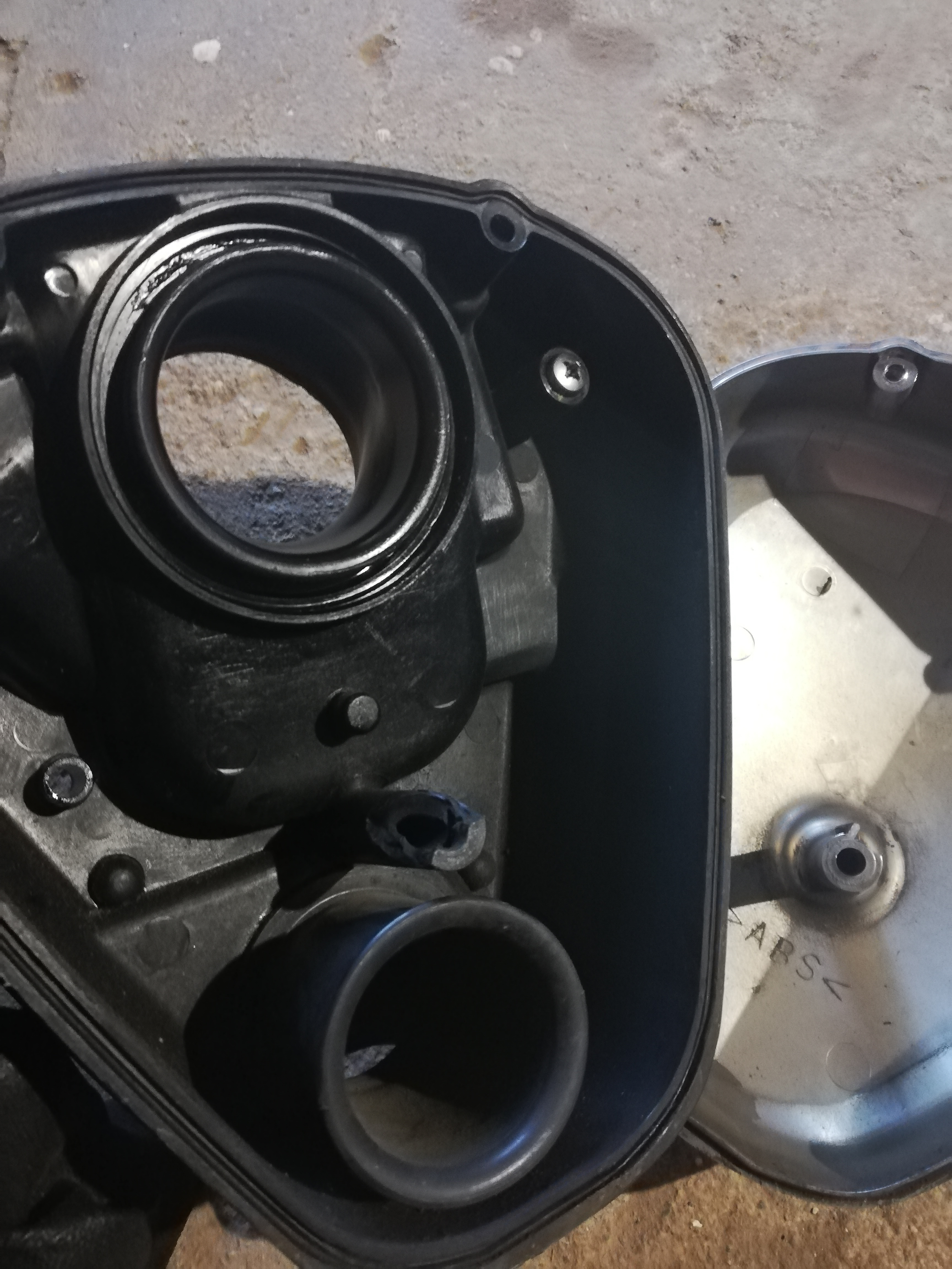

Võtsin täna õhufiltri korpuse maha ja homme viin tuttava kätte. Näis kas saab keskmise kinnituse taastada.

Vahepeal sai õhufiltri kopsik uue kinnituse.

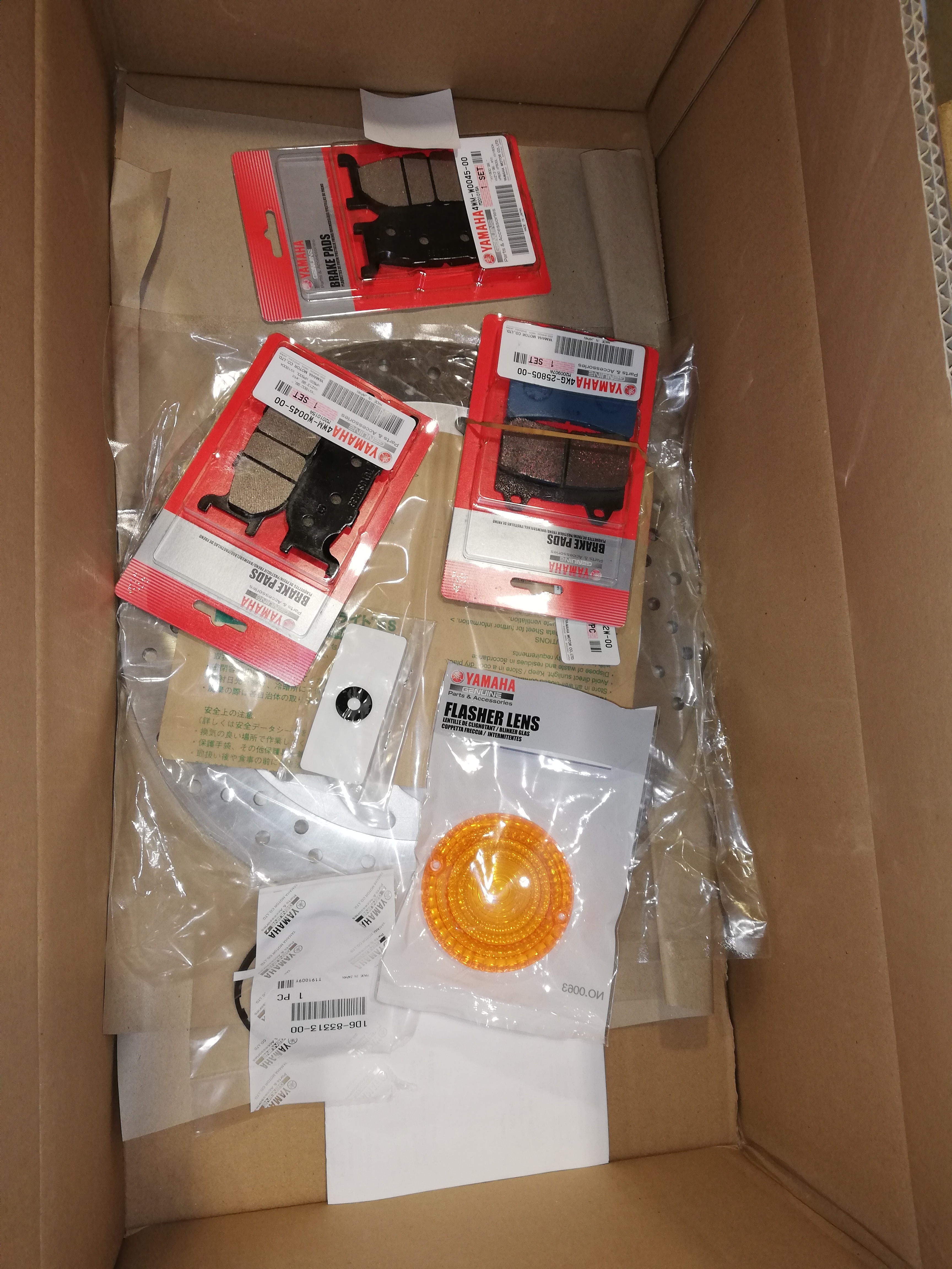

Tellitud sai nagu lubatud esimene suunatulede hoidik. Lisaks eelmise tellimusega juba ette ära mõned kinnituse detailid.
Kroom on väga ok ja koos transaga 60.- ukse taha. Puudu on suundade nö. pehmendus kummid otstesse. Plaanis teha Yamaha keskusesse üks viimane tellimus see aasta aga enne peaks üks õhtu rahulikult ümber ratta ringi vaatama ja kõik puudulikud või valed poldid ja seibid ja detailid üles lugema ja listi tegema ja siis koos kevadel vaja minevate õlifiltriti ja muu mudruga ära tellima.
Pildilt on puudu veel:

Pikalt pausi ja pole üldse aega olnud ei siin käia ei rattaga miskit teha. Eile aga viskas DHL-i kuller ukse taha mõned pudinad. Alguses mõtlesin küll Yamahakeskusest asjad võtta aga kiire võrdlus näitas et ca. 20% kirvem kui netist tellida. Nii et läks nii see kord siis....
Sai tellitud lisaks hooldusel vajaminevale ka mõned puudu olnud asjad pluss süüteluku uued kinnituspoldid. Õlitamisest nimelt pole kasu olnud ja plaanis lukk maha võtta ja lukuprofi poistele viia, ehk saavad paremini käima.
Käisin eile tuttaval külas, kelle garaasis ratas seisab ja sai mõned kaljad tehtud ning ühtlasi garaasis ratast veidi togitud ja listi koostatud asjadest, mis talve jooksul tellida või teha võiks:

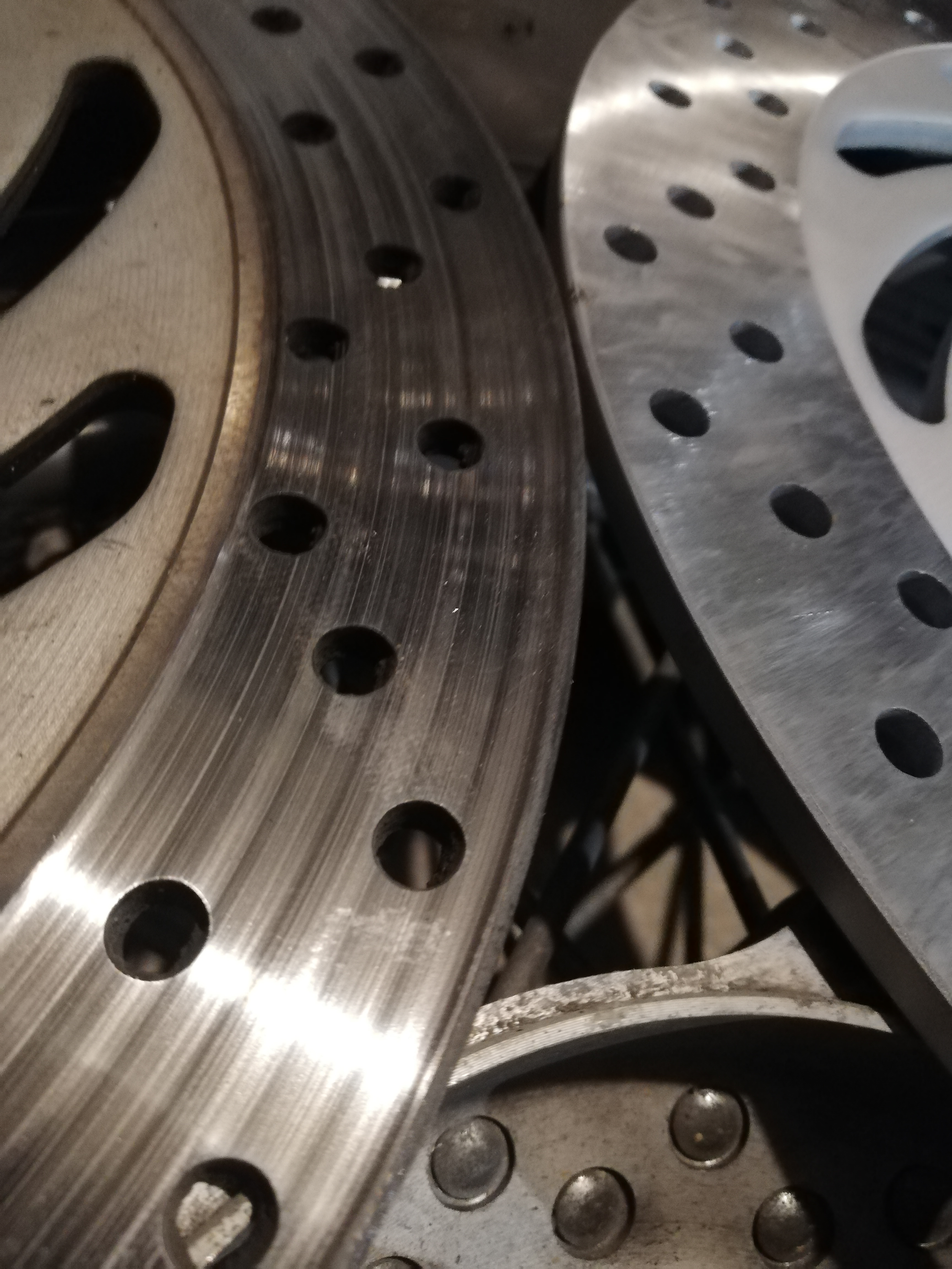

  1. Tagumine piduriketas vajaks vahetust. Manual ütleb min. paksuseks 6.5 aga mõõtmine näitas 5.5 ja kettal on tõsine rant ja vaod seas.
  2. Klotsid uued, nii taha kui ka ette ja pidurivedelikud vahetada.

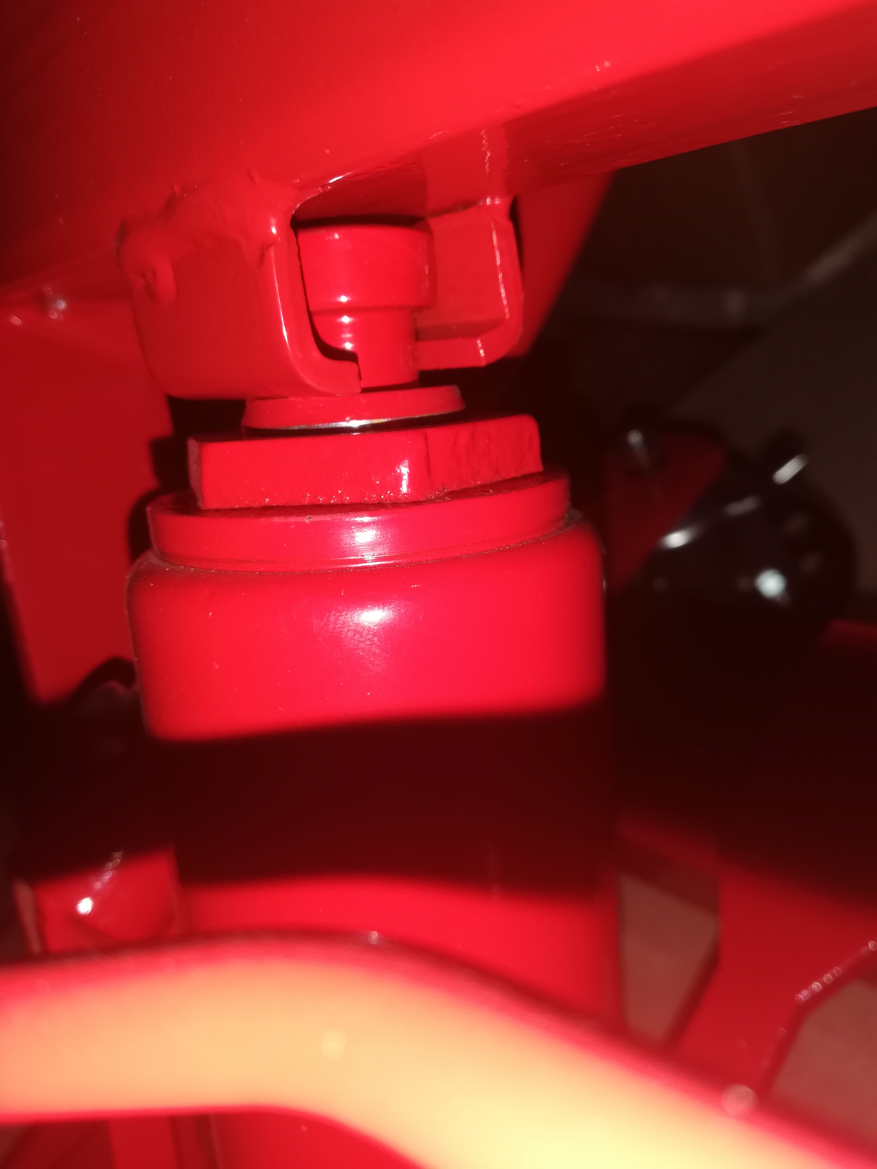

  3. Vasaku esimese suunatulega on mingit pornot tehtud. Paistab et on kukutud, klaasis on mõra ja selle asemel et tellida 9.- uus on üritatud vist mingi liimi laadse möginaga paigata.
  4. Ratta tõstmiseks oleks miskit vaja, et tagaratast alt saaks ja muid töid teha.
    Mõtlesisin ise midagi sellist -> https://www.ebay.de/itm/680kg-Profi-Mot ... %7Ciid%3A1
    Igasugune kogemus analoogsete tõstukitega puudub, et igasugused soovitused antul teemal on tere tulnud. Varasemalt nagu juba öeldud on olnud bike tüüpi rattad ja kasutanud veidi teist tüüpi vahendeid ratta maast lahti saamiseks ja hoidmiseks.
  5. Uus suunatule klaas ja igaks juhuks ka uus tihend.

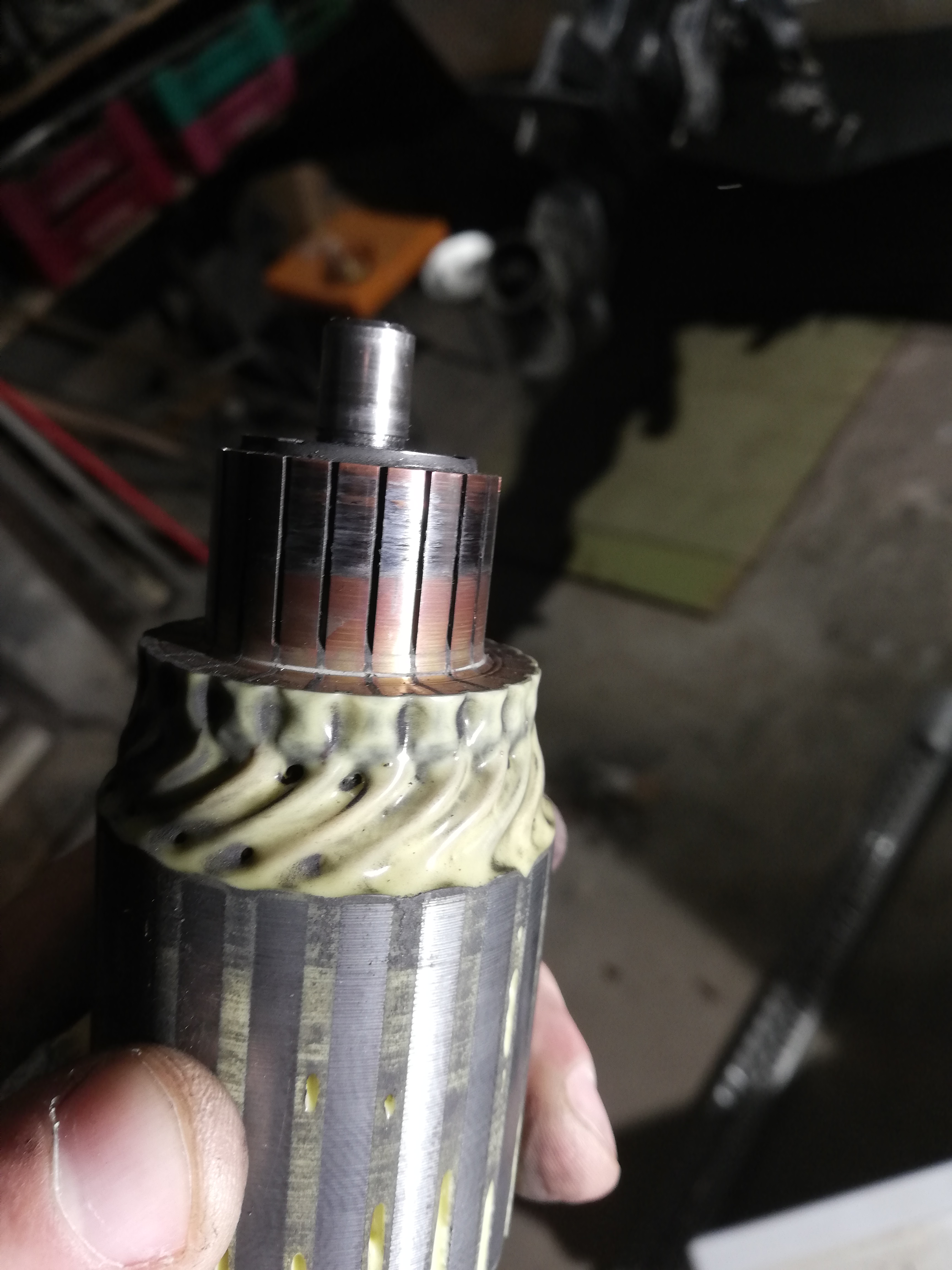

  6. Ei saa ka ilma vana asja meelde tuletamata. Ehk siis starterit...Jääb üle vaid eel kõnelejatega nõustuda, oleks pidanud starteri seest ära ka puhastama kui ta juba lahti oli. Paistab, et minu loogika ei pea paika. Ühesõnaga on olnud mõned korrad x aegadel kus starter oleks nagu "jõuetu" või "kännu taga kinni". Puhastab kontaktpinnad ära ja vaatab kas olukord paraneb.

Kruvisin vahepeal originaal suunatule hoidja külge. Ootab uut klaasi,tihendit (juba tellitud) ja kuna pirn oli selle sama valge möginaga koos, millega vana klaas seest, siis läheb ka see uus.
Täna sai ka starter uuesti maha, lahti, puhtaks, uued harjad ja kokku.
Otsustasin uued harjad panna, kuna need olid komplektis olemas nii kui nii ja enam ei viitsiks lahti kakkuda... Küll aga peaks ütlema, et suht jebi oli kokku saada kogu seda kemprilt. Ning lisaks oli Hiina komplektil väike "tehase praak", mis vajas järgi aitamist. Pildil näha, et üks kõrv oli plaadil liiga vähe painutatud.
Peale mõningast pusimist, sai kokku ilusti ja tagasi ratta külge ning töötab nagu peab. Veab üpris erksalt.

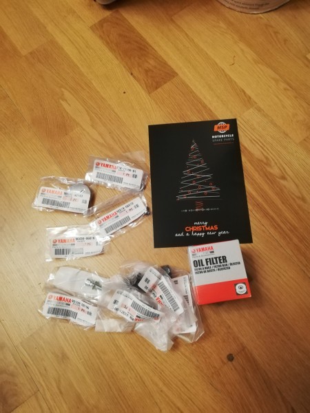

Vahepeal jõudsid mõned pudinad.

Tagumine piduriketas sai vahetataud aga alati kui arvad, et ohooo nii lihtne see ongi, siis avastad midagi uut....
Tagumisel pidurisadulal olid kolvid kinni. Pidurdas ainult kaks neljast ehk üks pool kolbe. Tellitud said nii tagumise sadula rem.kompl. kui ka esimeste sadulate.

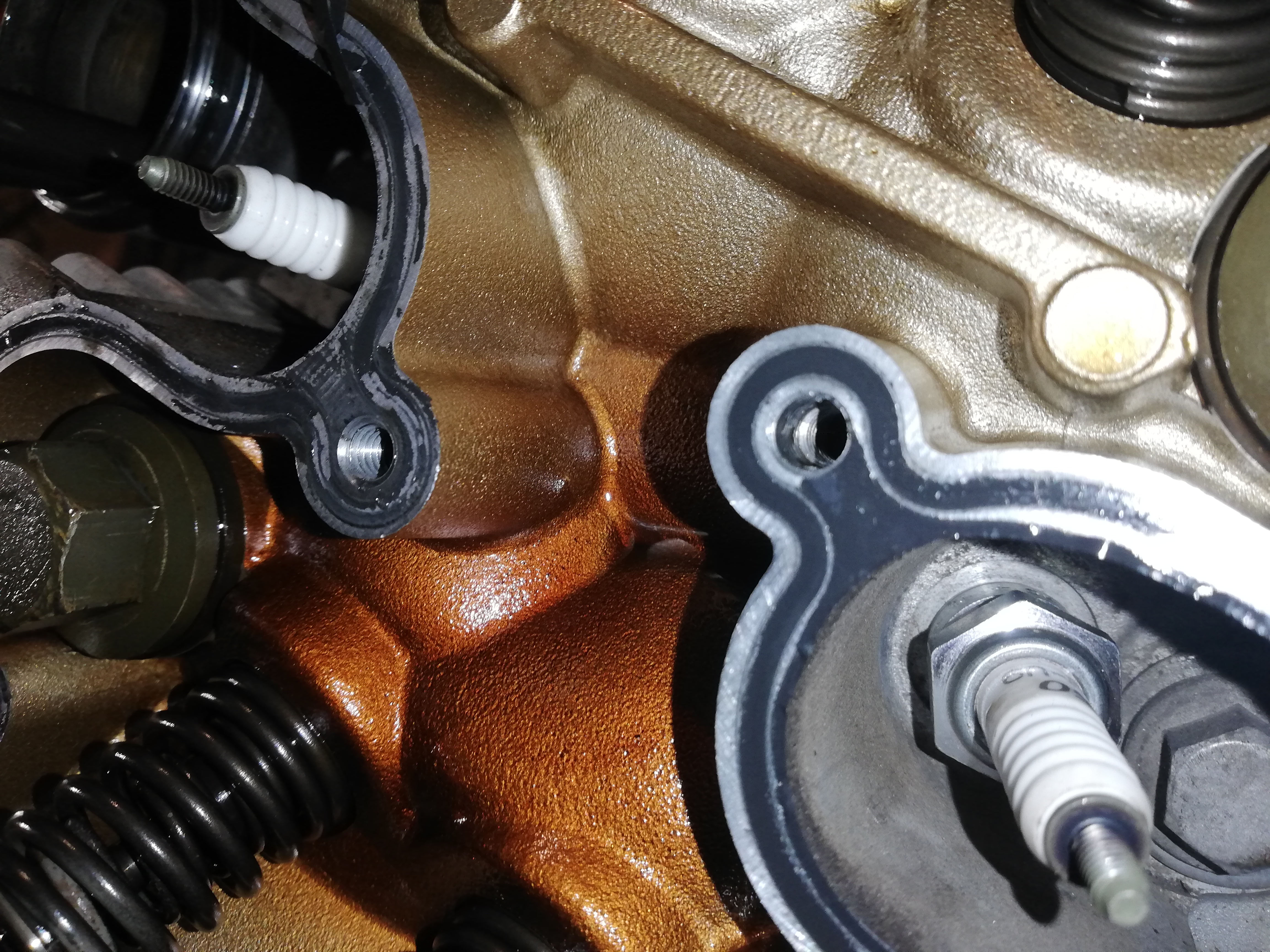

Üle eelmises postituses sai räägitud et esimesel silindril lekib klapikambrikaane tihend. Mõtlesin, et ohh mis ta siis ära ei ole, tellin uued tihendid, kaaned maha, kontrollin igaks juhuks ka klapivahed, sest kaaned juba on maas ning kokku ja kogu muusika.....tjaaaa. Nii lihtsalt see ei läinud.
Äärmiselt rumalad inimesed on selle ratta kallal käinud ja iga uus sõlm, mille olude sunnil olen sunnitud avama peidab endas sellised üllatusi et ohohoooo... Siin kohal tahaks märkida, et mul pole elu jooksul veel trehvanud nii halvasti koheldud ratast ja mul on olnud tunduvalt vanemaid rattaid kui see 2000a isend. Ühesõnaga lühidalt...üks klapikambri vahetüki (see mis on nookurite ja kaane vahel) polt oli jälle "asendatud parasjagu kätte juhtunud" M6 poldiga, mis juhtumisi oli 5mm lühem kui originaal, mis omakorda tähendas, et ei ulatunud keerme lõpuni ja tänu sellele ka ilusti üle keeratud keermega. Ma poleks üldse hakkanudki neid vahetükke maha kakkuma aga kui ma paagi maha võtsin ja mulle avanes parem vaade nägin et leke on üpris suur ja ei leki kitte ainult esimene vaid ka tagumine silinder. "Kindluse mõttes" sai tellitud mõlemad tihendid ja mõlemale silindrile. Tundus loogiline, et kui juba lahti kakun, siis vahetan kõik, et pärast poleks halba üllatust oi jahh oleks võinud ikka teha nii...
Tihendid kohal, kakkusin lahti ja esimese silindri (pean silmas esimese all ratta eest vaadatuna kõige esimest silindrit, manuali järgi on ta vist silinder 2), kaas tuli ilusti maha, vahetükki lahti keerates tuli aga ohh üllatust üks polt välja koos keermega.
Et paremini illustreerida, siis vahetükk on pildil keskmine.
Halb üllatus oli see et see polt kinnitub mitte "nookurite vaheklotsi" vaid sellest läbi ja otse silindripeasse. Sai omajagu vannutud, kirutud ja tellitud ka see tihend, mis käib silindripea ja "nookurite klotsi" vahele. See aga tähendas omakorda jälle paari nädalat ootamist, sest pühad jne. Lisaks avastasin veel paar toredat üllatust. Kuna klapikambrikaas maas ja oli ka plaanis klapivahed üle kontrollida, siis see eeldab antud ratta puhul ka vasaku juhi jalaraua eemaldust.
Jalaraud oli kinni selliste poltidega. Olgu öeldud, et kumbki pole originaal ja mõlemad on lühemad kui see polt, mis tahasest sinna ette nähtud.
Originaal polt on siin pildil paremal. Manual näeb ette, et jalaraud keeratakse kinni 48Nm. Müstika. kuidas inimesed ei mõtle. Mis juhtub kui rakendada sama jõudu asenduspoltide puhul? Täpselt sama, mis klapikambri poldiga, rikub keerme.

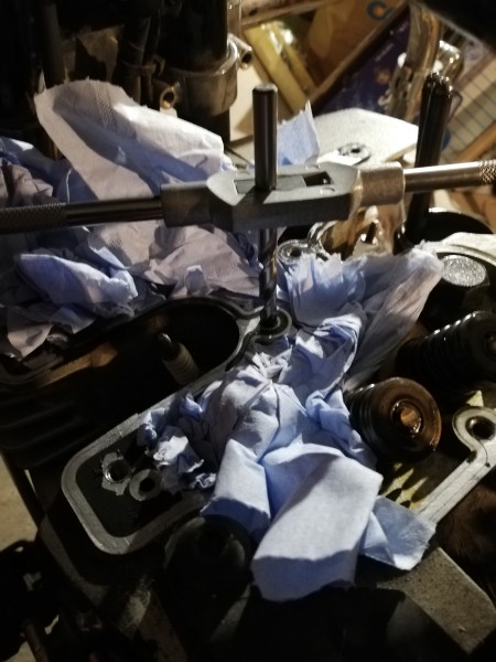

Tulles tagasi klapikambri juurde, siis rikutud keere.

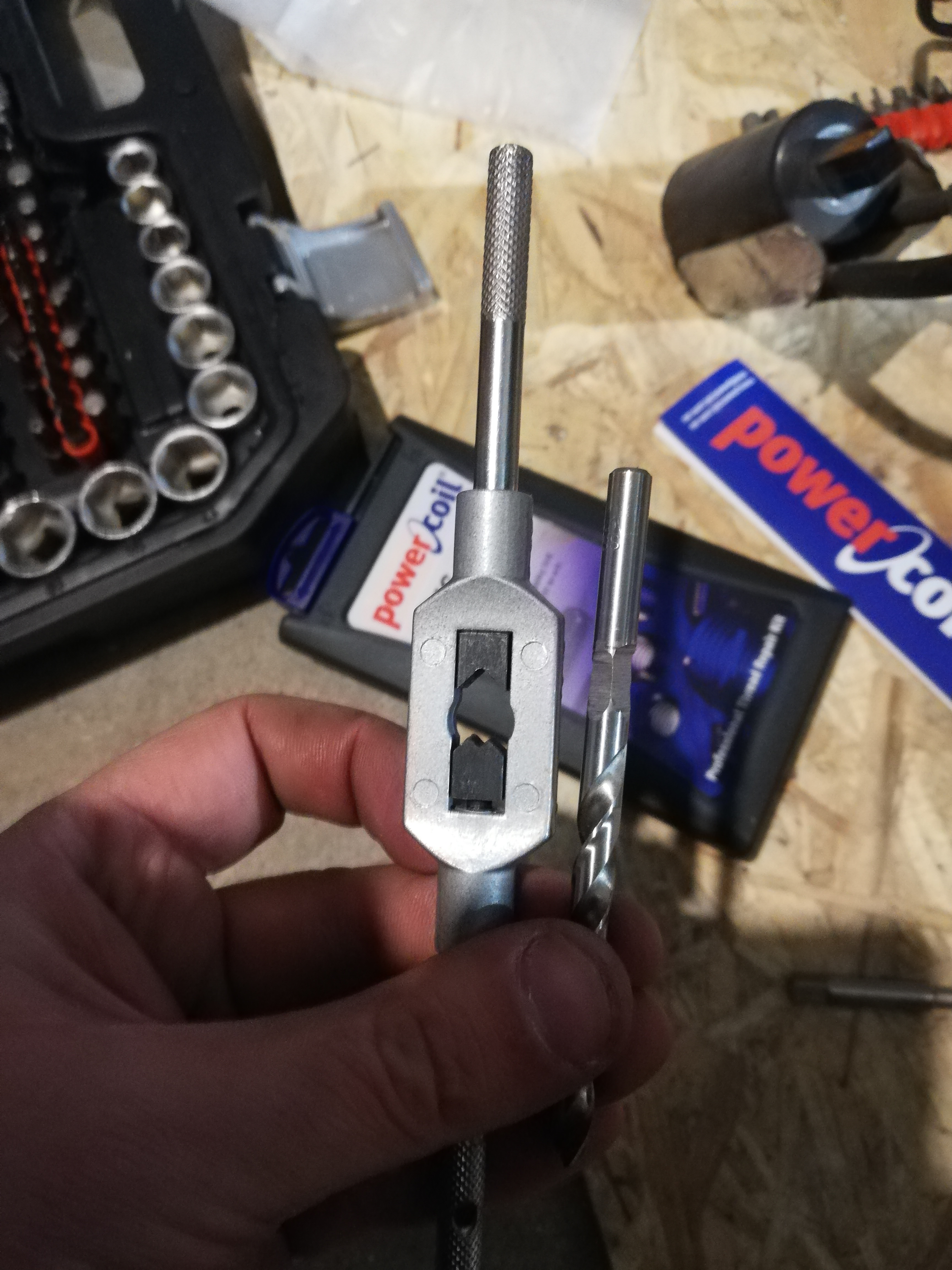

Taastamiseks kasutasin.
Alguses kardsin küll, et kas jääb piisavalt tugev aga youtub-is videosid küll kus testitakse "heli coil" keerme komplkte ja M6 annab järgi 17Nm juures, ning klapikambripoldid käivad manuali järgi kinni 10Nm Seega sobis.
Kuna aga trelliga antud keermele ligi ei pääse (raam ees), et vana välja puurida ja uuesti keermestada, siis pidi natuke leidlik olema.
kõik sujus nagu peab, uus keere, vedru sisse, vanast tihendist pinnad puhtaks, uus tihend ja poldid 10Nm kinni. Kannatas ilusti.
klapivahede kontroll ja ülejäänud mudru ka tagasi. Käima, mootor soojaks ja õlivahetus.
Esialgu lekkeid ei paista ja käib nagu peab. Kuna soetasin mõned Nm võtmed, siis absoluutselt kõik poldid ja kinnitused, mis sai eemaldatud pidurihoolduse käigus või klapikambrikaanega seoses said kinni keeratud nagu manualis kirjas oli. Nüüd on süda rahul ja hooaeg võib alata.
Ulme ikka kui lohakad või mõtlematud võivad inimesed olla ja kui suurt jama võib tulla pisiasjast.

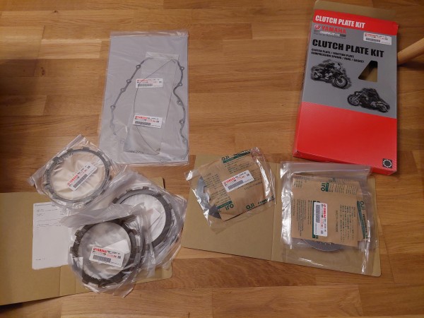

Täna jõudis komplekt kohale. Saatmisest kätte saamiseni siis 17 päeva. Trackingu järgi suurem osa ajast solgutati seda mööda USA ringi.
Komplekt ise siis selline:
Sisaldab kõike vajalikku. Kontrollisin igaks juhuks tootekoodid komponentidel üle ja täpselt see, mis mu rattale vaja ja sobib.
Kui keegi antud teema lugeja soovib ka omal sidurit vahetada, soovib kasutada OEM varuosi aga esinduse hinna põlgab kalliks, siis tellige jänkide maalt
4WM-W001G-00-00.
Nüüd vaja tellida veel hoolduse tarbeks mõned pudinad ja õli ning siis tulevad siia juba siduri vahetusest mõned pildid.

Ees ootavatest töödest nii palju, et starteri sidur hakkab saba andma vist. Eile peale väikest tiiru seisma jäetud ja käivitades käis starter tühja ehk ei haakinud taha end. Pole veel oma elus nii kobakat ratast käima jooksnud aga eks iga asja jaoks on kunagi esimene kord.
Peale käima jooksmist ja väikest sõitu kodu sai uuesti starterit proovitud ning 4x järjest käivitus veatult. Esialgu on ära ootaval seisukohal kui veel jukerdab kakun lahtu.
Re: Savipoti-Tobi Wild Star 1600
Savipoti-Tobi kirjutas: 08 Mai 2022, 15:11
Onu Murphy ütleb, et viga ilmub kindlasti uuesti ja teeb seda kõige ebasobivamal hetkel (näitek kohe vastu mäge startimise vajadusel)
