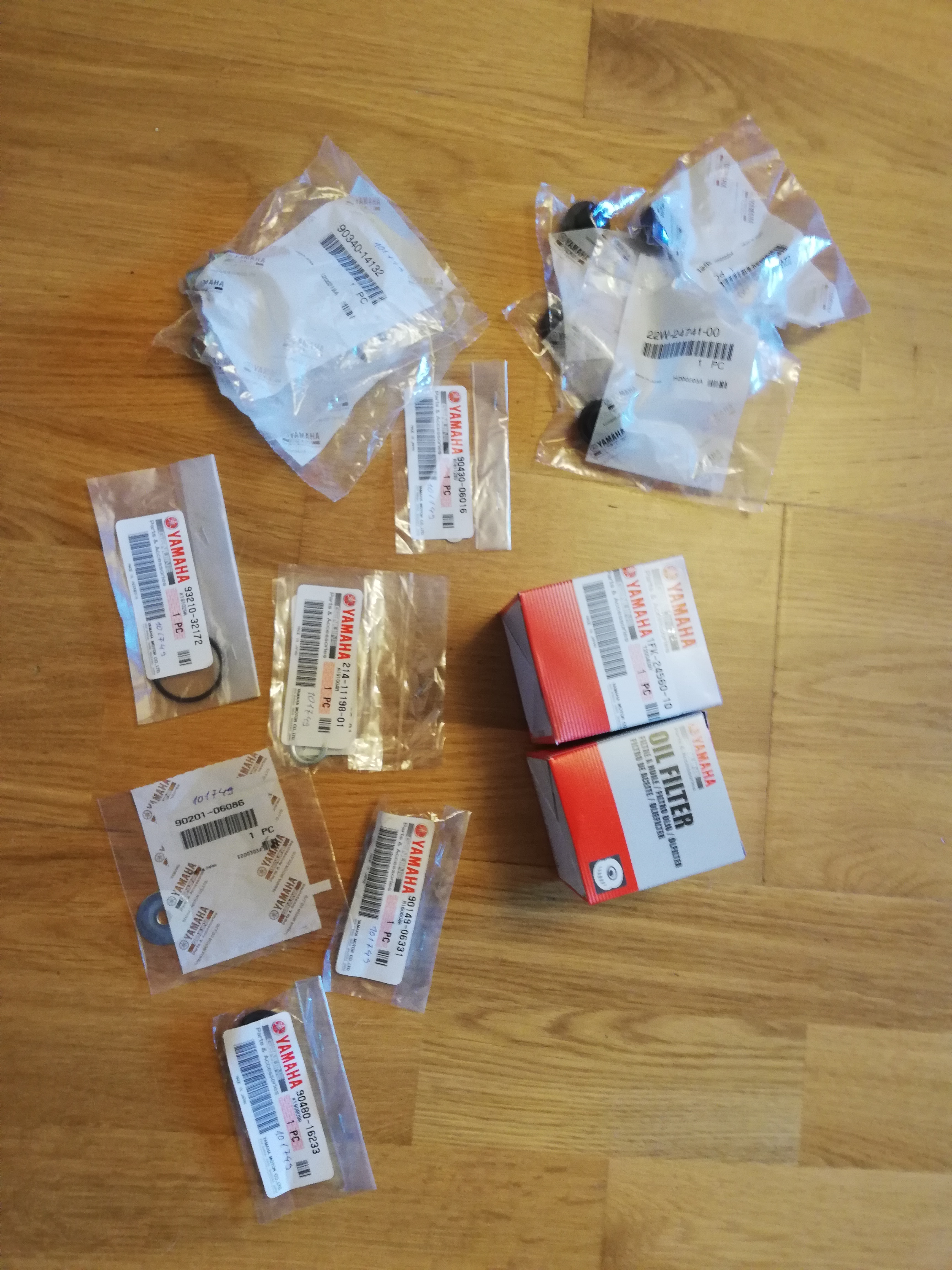

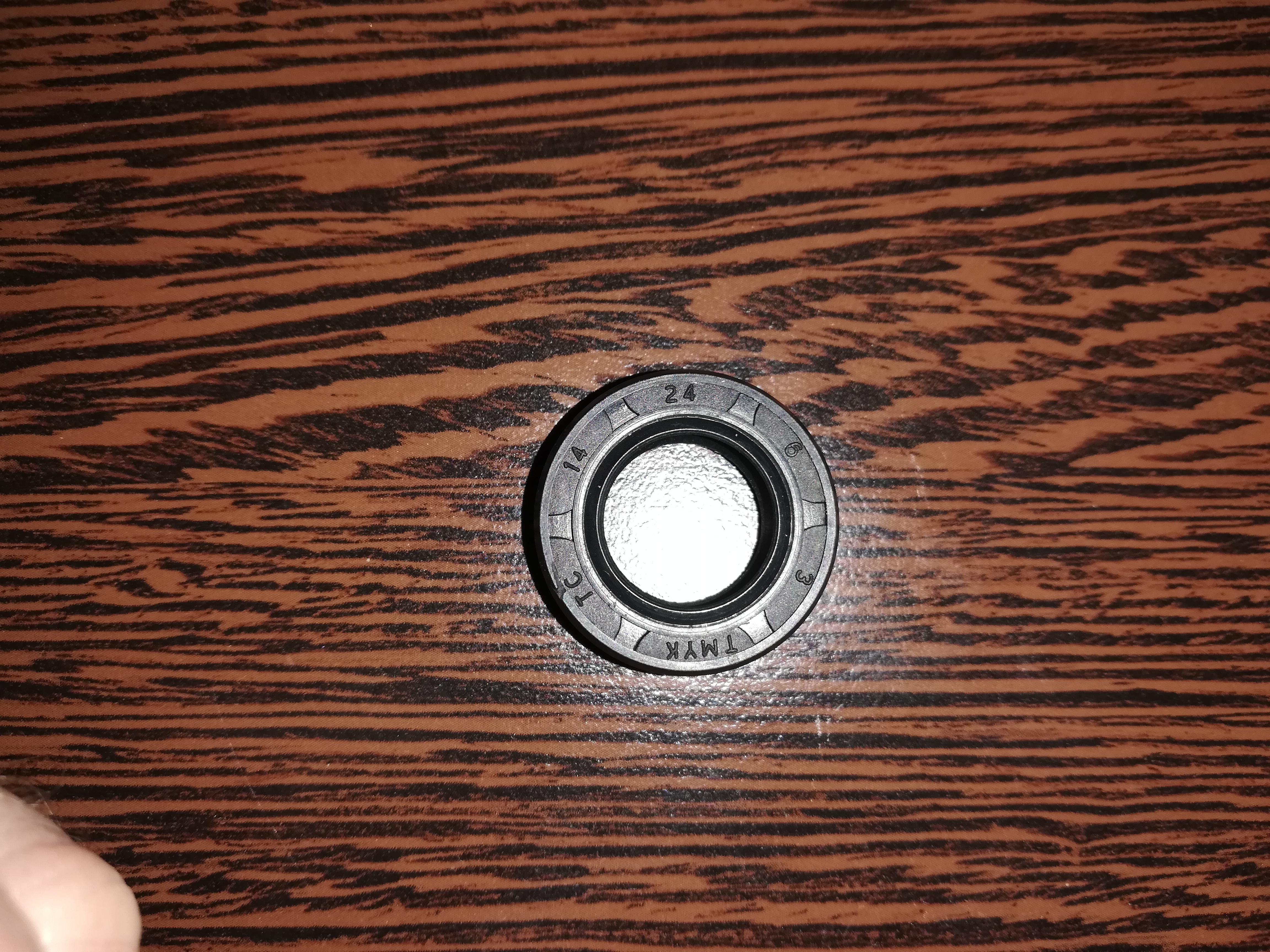

Nii. Saksamaalt jõudis starteri remondikomplekt Made in China....
õik mis pildil oli komplektis. Üht teist oli ka ülearu, mida polekski saanud kasutada antud starteri juures ja üht teist oli nii kehva kvaliteediga (nagu oringid), et ausalt öeldes poleks ka külge pannud.
Põhimõtteliselt vahetasin välja ainult simmeri, sest nagu pildilt näha võib olid harjad kõik tip top korras ja praktiliselt kulumata. Sama olid kõige muuga nagu laager ja taga kaanes olev puks. Simmeri vahetus võttis aega koos starteri maha kruvimisega ja tagasi panekuga nii 20 minti maks.
Küll aga võiks öelda, et need mõõdud, mis mulle öeldi töökojast ja mille taha jäi ka simmeri otsimine ei vastanud tõele aga las ta jääda. Mul on nüüd 25 eurine simmer, mida oleks saanud laagripoest maks 3 euriga.
Pilt on vähe udune, nihikuga ei mõõtnud aga peal on kirjas mõõdud 14/24/6 mille asemel mulle öeldi 13/24/5 ning ruumi ei olevat paksema jaoks. Reaalsuses oleks saanud ka paar mille paksema panna kui remondi komplektis olnud kirjade järgi 6mm.
Selle eest aga võin nüüd pakkuda siinsetele kodanikele tutikaid starteri harjaseid, laagreid ja pukse kui kellelgi peaks huvi olema andke teada.

Eelmisele postile täienduseks. Vaatasin ja mõõtsin vana simmerit. Kirjad peal olid NOK BC1693G, mis esimese googelduse peale andsid mõõtudeks 14/24/6 ehk et sama, mis viimasel pildil olnud rem. kompl. simmeril. Mõõtmised ei lükkanud seda ümber vaid kinnitasid seda. Ehk, et kui mõni Ants juhtub seda lugema, siis stareri "Mitsuba SM-13" (mis on suht levinud ja peal nii hondadel, suzudel ja kawadel jne.) simmeri mõõt on 14/24/6 jaaaaa mahub ka 7mm paks ilmselt, sest erinevate rataste starteritel varieerub vaid starteri tagumine kaas, millega ta kinnitub mootori külge aga esimene ots on kõigil sama ja seal asub ka simmer.

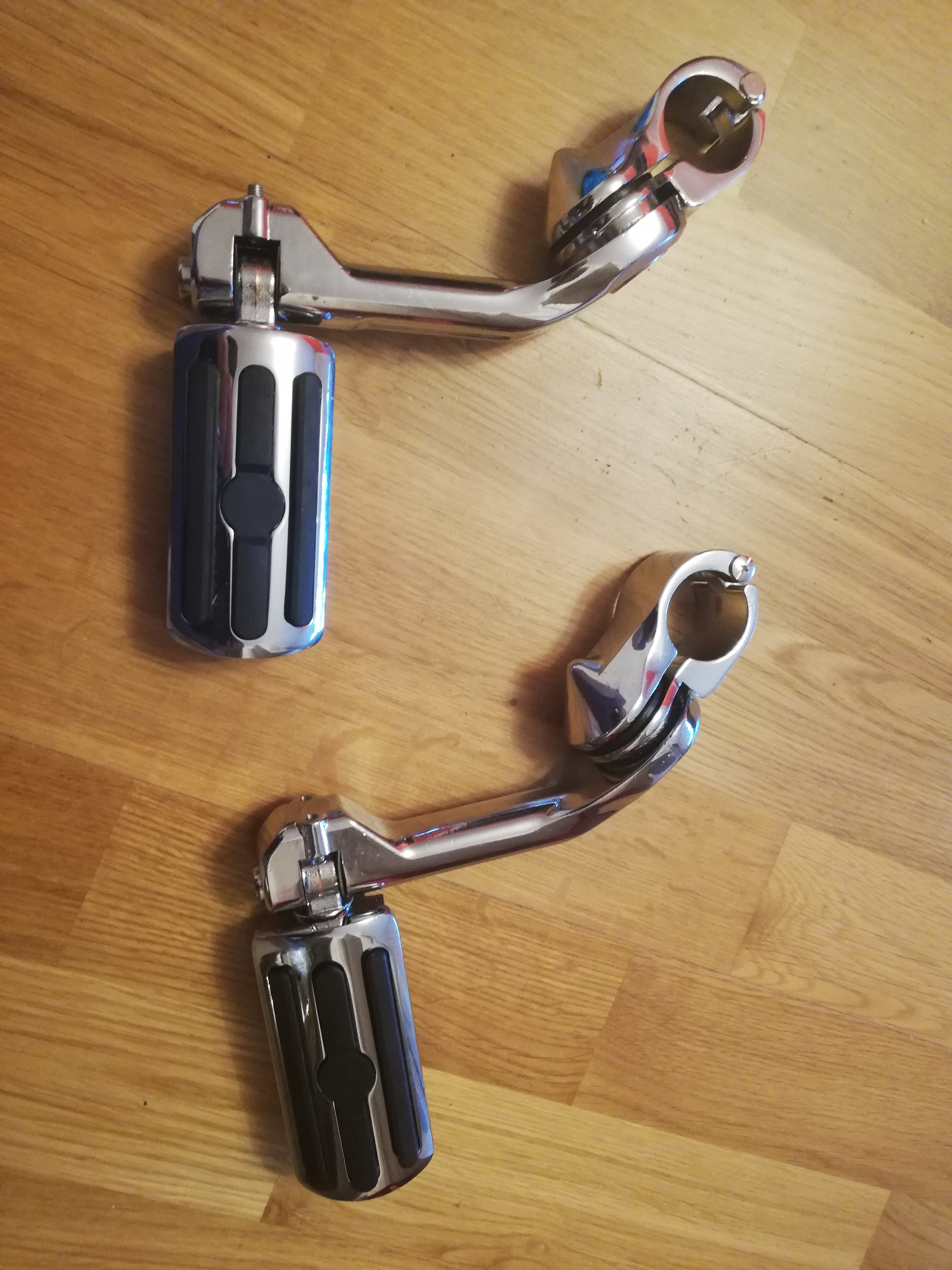

Ja lõppu viskaks ka väikse küsimuse õhku. Peale seljatuge tuleb "laibakatele" lisa jalatoed. Vaatasin täna mingeid universaalseid, et kinnitus oli selline ->https://www.amazon.com/MOTORCYCLE-HIGHW ... B0136RE53Q Jalatugi ise põks teise kujuga.
Ja nüüd küsimus.
Kas sellise kinnitusega -> https://cdn11.bigcommerce.com/s-1lutun7 ... mbypass=on oleks vist mõistlikum?
Reguleerimis vahemik tundub suurem. Kui ühel saab panna laubaka küljele ja reguleerida vaid kinnitust üles alla, siis neid saab panna lisaks laibakast juhi poole või ette poole jne. Hinna vahe on 50 vs. 80. Täna näiteks sõitsin jalad lihtsalt laibakate peal, sest asfalt oli vihmast märg ja vesi pritsis esiratta alt nii et teksad ja tossud olid põlvedeni märjad kui otsin jalgu jalaraudadel. Peaks ütlema et asendil polnud ka väga viga kui oleks seljatugi olnud. Ehk, et kellel on kokkupuuteid erinevate jalatugedega ehk viitsib paari sõnaga kiita või laita mõnda.

Lihtsalt laibakate peale jalgu ei pane, tekib selle maailma parema tsikliehitaja tunne, kus sõrmed peaaegu varbaid puudutavad :wack:
Ka lihtsate lisajalatugedega on vähemalt 3 varianti:
  • jalad floorboardidel
  • jalad kandadega lisatugede peal
    -jalad "normaalselt" lisatugede peal
Seljatoeta ei kujutakski sõitu ette, lenks võiks miski 2" kõrgem olla aga....

Eile sain kätte:
Ja panin külge:
Eile ilma sõiduvarustuseta rattal istudes tundus, et ei ole see päris hea lahendus, sest nagu ütlesin eelmises postituses, siis toe kaldenurka ei saa reguleerida või kui siis tervet kinnitust painutades. Aga täna tulin rattaga tööle ja kui sõiduvarustus on seljas (kasutan eraldi seljakaitset nö. kilpkonna), siis oli oluliselt mugavam toetada. Vaatan kas painutan pisut ilmselt seda tuge.
Jalarauad otsustasin osta mitte universaalse kinnitusega vaid tellin netist, puhtalt välimuse pärast.

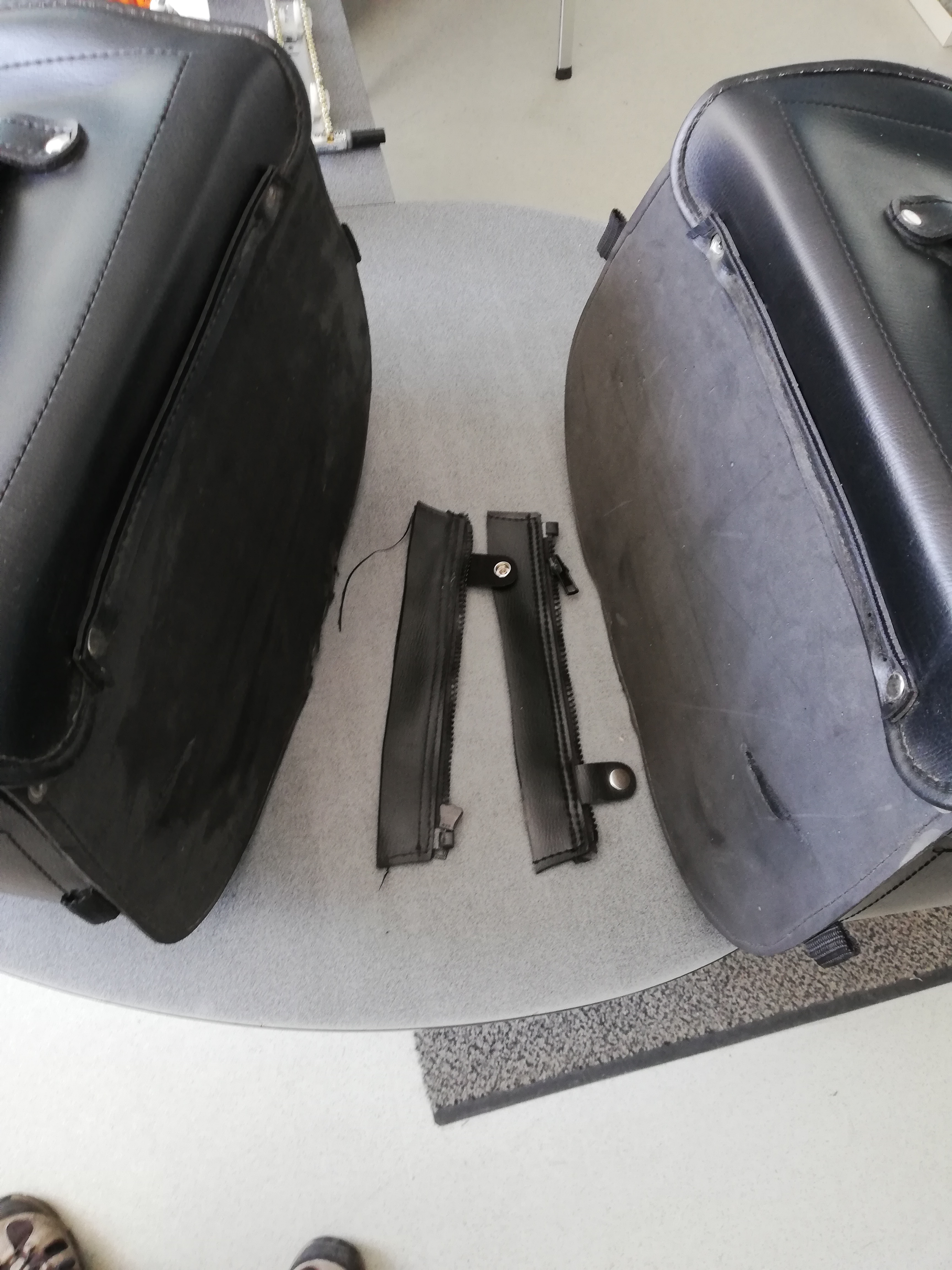

Ühesõnaga kuna vana omanik oli otsustanud küljekottide kasuks, mis käivad kaasreisija istme alt läbi, oli ta otse loomulikult eemaldanud istme alused kummist pehmenduspunnid, sest muidu poleks vist mahtunud sadula alt läbi sadulakottide rihm. Nüüd kus seda rihma pole on iste õhus nö.
Ja mõte on selline, et kuna küljekotid on universaalsed ja ratta küljes olev raam on vaid toetuseks, et kotid ei vajuks vasta sumpasid, siis ma ei näinud normaalselt lahendust kuidas kinnitada kotid raami külge nii, et kui nad on tühjad ja kerged, siis nad ei löpendaks ega "lehviks".
Vaatan kas ma saaks ja kuidas jääks kui kinnitada kohvrid statsionaarselt raamide külge.
Külgedelt saab panna kaks viisakat M6 polti ja kohvrisse sisse läheks seib ja liblikmutter. Poldid võiks ideaalis olla ka statsionaarselt kinni. Lisaks vaatan kas on vaja kohvrite alla ka kinnitust. Ehk et kaare nurkadesse tekitada midagi. Mõte oleks siis selline , et kohvreid oleks võimalik lihtsa vaevaga eemaldada vajadusel aga nad oleks tummiselt kinni kui nad on kasutuses. Tegelen sellega järgmine nädal. Praegu lubas homseks ilusat ilma, käin tiiru pealinnas vist, polegi koos naisega ühtegi pikemat otsa sõitnud veel selle rattaga.

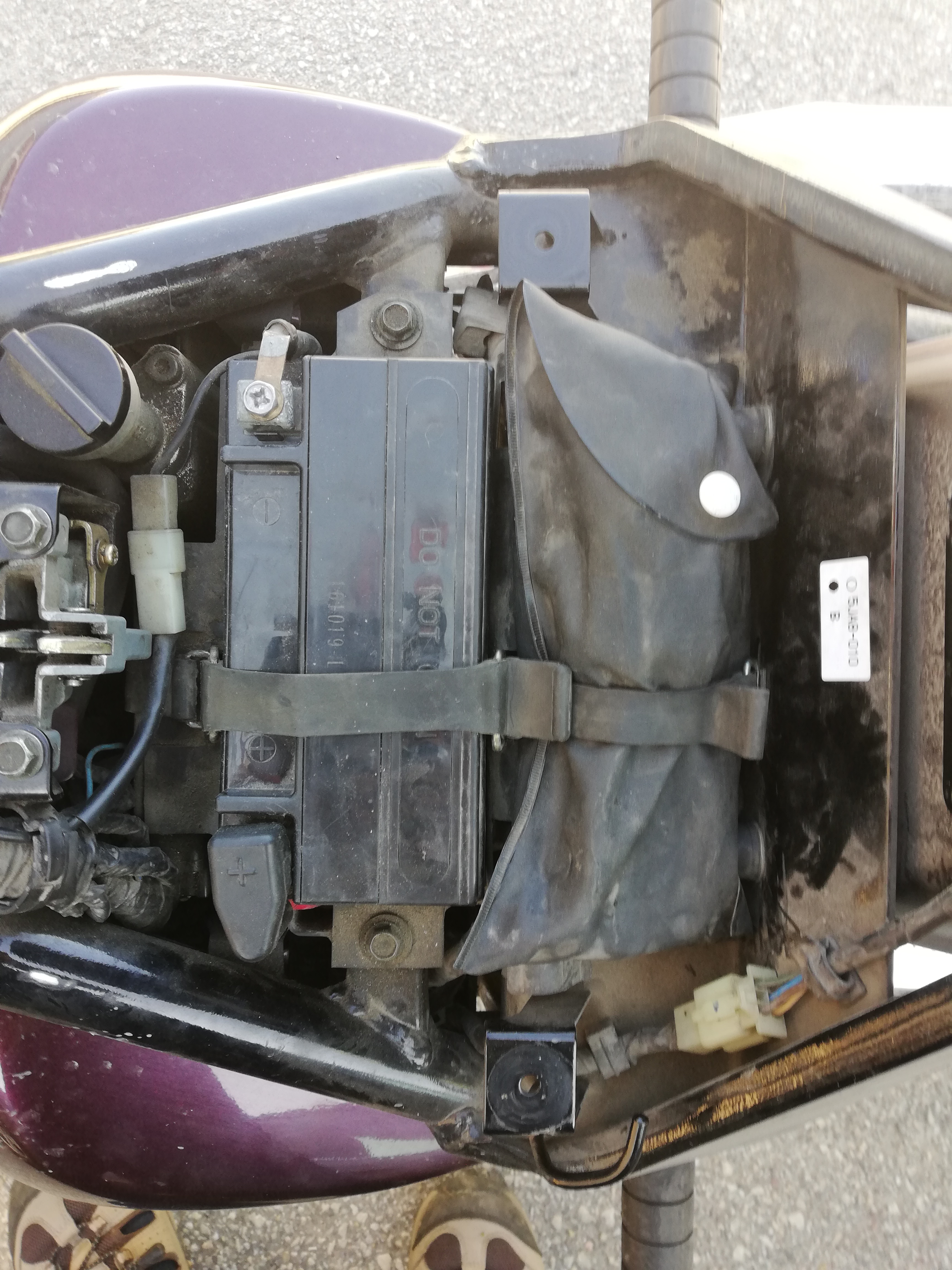

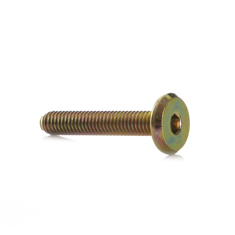

Vahepeal natuke nokitsenud.
Viskasin vanast rattast alles jäänud juppe minema ja leidsin akukinnituskummi. Kuna mul oli see just puudu, siis külge ta läks. Nii, et Yamahal on nüüd 91a GSXR-i jupp küljes:

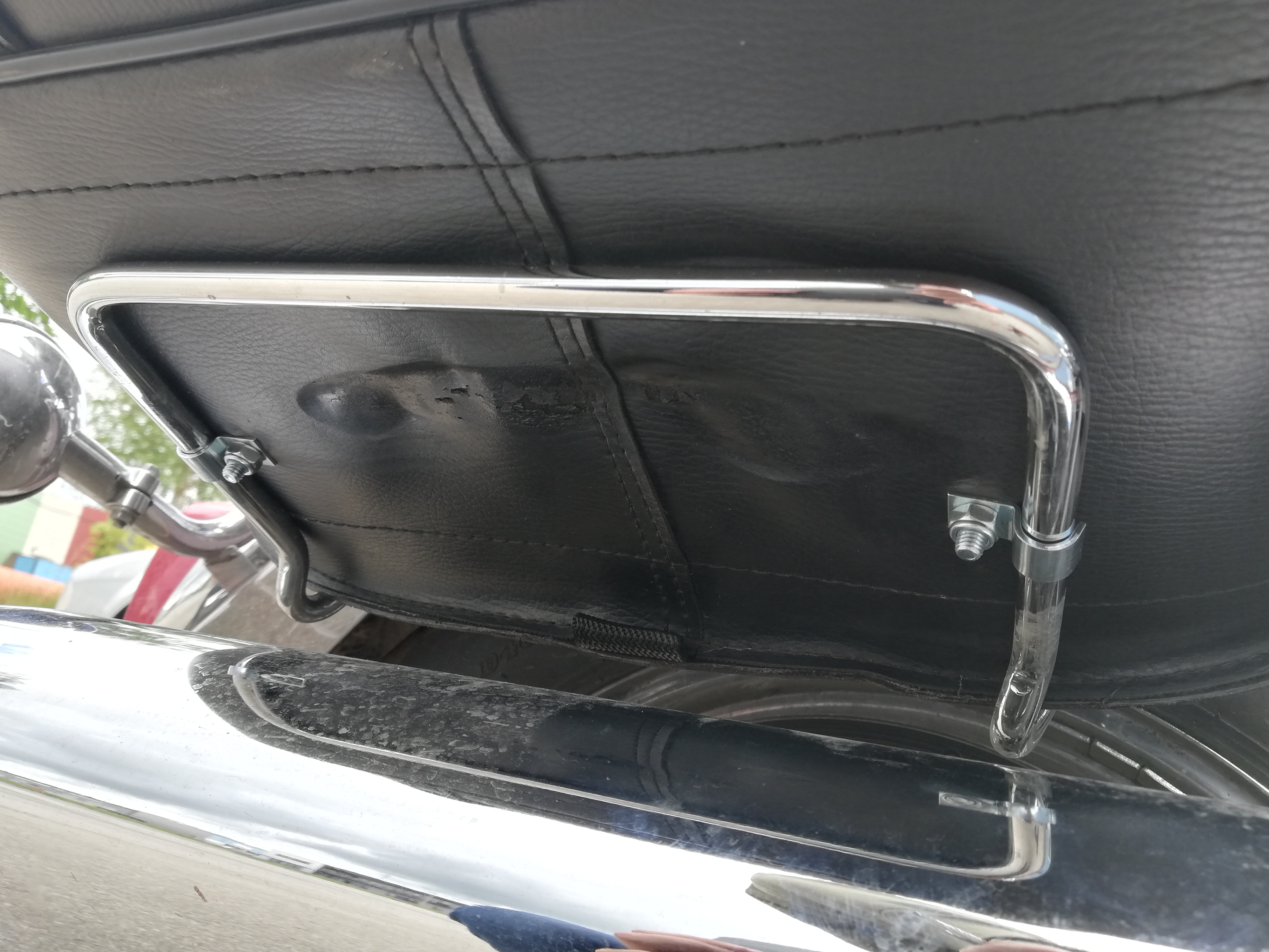

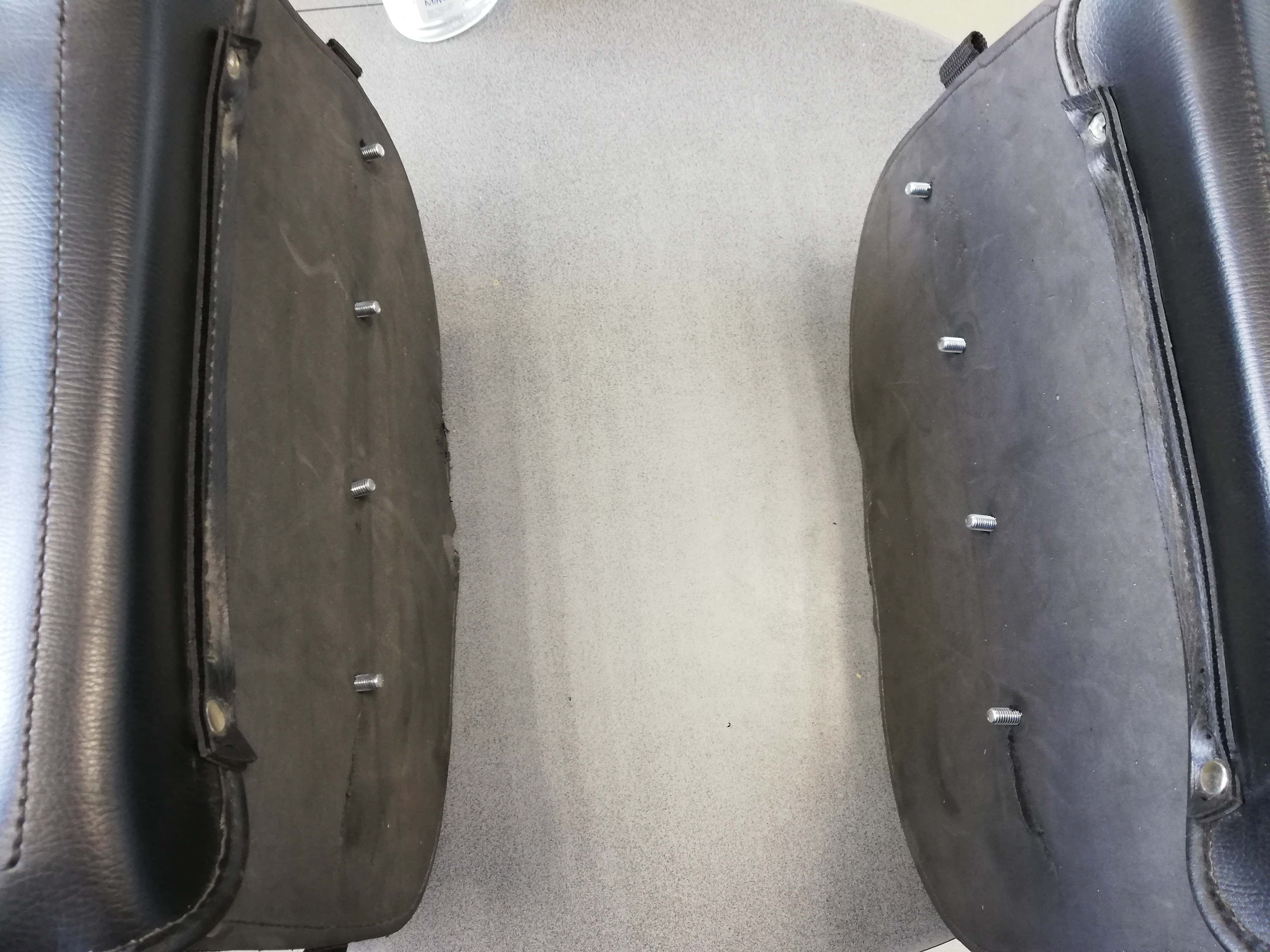

Natuke tootearendust külhekohvrite osas:
Otsustasin et liblikmutter ei sobi. Keermestasin augud ära raami küljes. Täpselt M8 sobis. Et kohvri sisepind jääks võimalikult sile, võtsin sisekuuskant poldid, laiad seibid ja läks nii.
Põhja alla kinnituseks jääb selline konks koos samuti sisekuuskandi ja seibiga, mis jääb siis kohvri sisse. Konks on pärit elektripoest ja mõeldud tulekindla kaabli paigalduseks. Kahjuks ei leidnud sobivamat asja mujalt.

Sumpa poolne kohver on vanast ajast juba tiba deformeerunud kuumaga. Sain aru, et vanal omanikul olid kohvrid kasutusel alguses ilma raamita ja said kuuma. Piltidelt ka näha:
Üpris "tummiselt" jäid sellise kinnitusega. Kindlasti ei hakka tuule käes löpendama ka ilmselt lubatust kiiremini sõites.....Igapäev küljest ei kaku, nii et las olla. Kui tuleb mõni pikem reis ja vaja asju iga õhtu ööbimiskohta vedada ratta pealt, eks siis mõtleb mingi kott kotis süsteemi, et tõstad välja ja sadulakott jääbki ratta külge.

Et märss seest veelgi saledam oleks, vaata 6'esed mööblipoldid!

Need mööblikad lähevad heasti rooste.
A mis puutub kottide loperdamisse siis vaevalt need liigatama hakkavadki sest põmst istud ise ees neil.Mul on tugeva vihmaga parkides kotid seest mõnikord märjaks löönud aga sõites padukaga purukuivad olnud.Ju keerab kuidagi õhu mööda.

Vaatan veel mis ma nende poltidega teen. Hetkel jätan nii nagu on ja kui hakkavad häirima poldi pead, siis vahetan välja.

Eile jõudsid Ebay-st tellitud vändad... :wack:
Ei pidanud pettuma. On täpselt sellised nagu ette kujutasin. Tugevad, tummised, kõik kinnitused sisekuuskant(va. klambri aasal üks koht, mis ka pildilt näha) ja kõik võimalikku viisi reguleeritavad. Neid julgeks soovitada ka teistel tellida. 66.- olid vist koos transaga ja kuller toob ukse taha ära, isegi kuuskandid olid paigaldamiseks kaasas.
Õhtul teen kaks kalja ja kruvin külge. Homme rattaga tööle saab testida kas muudavad sõitu veel mugavamaks.

Jalarauad on ka paigas. On natuke mugavam küll, eile veel reguleerisin natuke asendit. Ma ei saa aru, miks selliseid suuri kruiisereid üldse tehasest välja lastakse ilma juhi seljatoeta või lisa jalaraudadeta. Sõidamugavus nagu öö ja päev. Paari km kaupa sõites pole vahet aga kui sõita 200-250 km jutti siis on vahe märgatav.

Et vahepeal igav ei hakkaks sai pisut pudinaid tellitud Yamahakeskusest.
Vahetasin kütusefiltri ka ära ja vana vaadates tundus et seda pole ka vist kunagi tehtud. Otsustasin OEM kasuks letist no name oleks mingi 9 euri ja yamaha kirjadega 25. kuna aga nii kui nii pidin sealt tellima asju siis võtsin ka filtri(d) sealt. Pildidl on juba uus filter paigas.
Ühtlasi sai ka vahetatud mõlemad õlipunnid, sest üks oli täitsa pekkis ja teine hakkas juba ümaraks muutuma.
