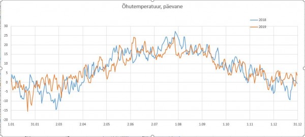

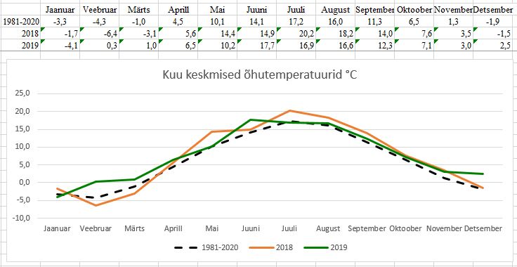

Huvi pärast vaatasin enda EMHI andmeid, mida küsisin Energiaaudit jaoks ja pilt selline.
Kuu keskmised koos PAK (paljude aastate keskmisega)
Ja siis 2 viimast aastat päevased keskmised:
Ehk siis kokkuvõttes võib rahuliku südamega osta odavam -10°C töötav soojuspump ja paaril külmal päeval radikaga juurde kütta ning ära unustada igasugused -15°C asjad :D
Natuke on kliima soojenemisest ikka kasu kah :mrgreen:
