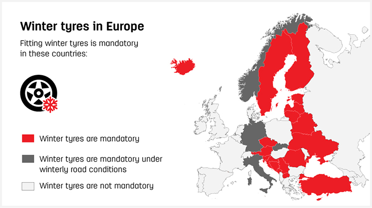

Ma ei ole küll talvel tsikliga sõitja, ga kui teha matk Euroopasse millelt tagasipöördumne jääb jaanuariNoh , et pika pika reisi saaks lõpetada ikka omal jalal nö. ? Lõunapoolt kuskile põhja saksa - poola piirini peaks sama ka kulunud suverehvidega. Äkki kellegil on kogemust ?
