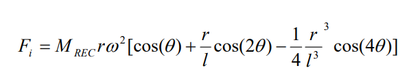

Postitus suunaga nendele teoreetikutele, kes postitavad siin oma arvamust selles osas, mis neljataktilise sisepõlemismootori sees toimub selgitamaks erinevaid õlivahetusvälpasid.
Ma saan aru küll, et netifoorumis on üldjuhul "võitja" see, kes oma arvamuse võimalikult valjusti või veenvalt välja ütleb, aga see tegelikult ei muuda fakti, et sisepõlemismootori tööprotsessid alluvad füüsikaseadustele ja füüsika on üldjuhul teadus, kus ei räägita arvamustest vaid mõõtmistest ja arvutustest. Eriti, mis puudutab seda füüsika lihtsamat otsa. Kui me läheme tänaste füüsikateadmiste piirile, kuhugi sinna Higgsi bosoni või kvanfüüsika teemadesse, siis võib seal olla rohkem ruumi hüpoteesidele ja arvamustele, aga need füüsikaseadused, mille eiramise tagajärjel keps läbi karteri tuleb on juba kaugelt üle 100 a vanad. :D
Muidugi on füüsikal see probleem, et inimesed väga ei viitsi seda õppida ja pealevaadates tundub jube keeruline ka, seega on igatahes lihtsam veenva häälega kellegi teise arvamusi duplitseerida või siis nende arvamuste pealt oma arvamusi genereerida ja nende eest rajult võidelda. :)
Kahtlemata on ka minu postitus üks järgmine arvamus muude arvamuste reas, aga oma arvamuse illustreerimiseks lisan ühe lihtsustatud valemi, millega arvutatakse (mitte ei arvata) kolvigrupi edasi-tagasi liikuvatele osadele mõjuvaid inertsjõude:
Tahab keegi äkki välja arvutada, missuguse väntvõllinurga juures (theeta) on inertsjõud suurim? ;)

ja kui nüüd see väntvõlli nurk välja arvutada, siis kuidas aitab see meid praeguses teemas lähemale õlivahetusvälba väljaarvutamisele?

Kuidas on sellises olukorras, kus on sõit mäkke vs sõit tasasel? Sama käik, samad pöörded, aga mäkke sõites on gaasisiiber rohkem pärani kui tasasel. Pöörded on mõlemas olukorras samad, kuid mäkke sõites arendab mootor siiski suuremat võimsust kui tasasel.

Ee, mida siin arvutada on, kaugelt näha ju, et 0, 2pi, 4pi jne (togi)

No näiteks nii, kepsulaager on üks suurema koormusega komponente mootoris, mis on seetõttu ka tundlik õli omadustele. Saad teada, missuguseid jõude see hüdrodünaamiline liugelaager peab suutma ilma läbivajumiseta kanda, missugused peavad olema nende jõudude kandmiseks vajalikud õli parameetrid ja siis saad teisest otsast arvutada, kui kaua olemasolevate tingimuste juures õli töötada saab, enne, kui ta neid parameetreid enam välja ei anna.
Kui see nurk ja sealjuures avalduv jõu suurus välja arvutatud on, siis on üks kolmest vektorist käes. Üks tuleb pöördliikumisest juurde ja üks kütuse põlemisel/õhu pumpamisel tekkivatest jõududest. Liidad kolm vektorit kokku, arvutad resultantvektori pikkuse ja ongi maksimaalne koormusjõud mingitel konkreetsetel pööretel käes! :)
Võib muidugi ka nukkvõlli ja tõukuri/nookuri vaheliste jõudude kaudu arvutada. ja võib ka mõlemad jõud välja arvutada ja vaadata kumb neist kriitilisem on.
Kui täpselt õiget õlivahetusvälpa välja arvutada ei viitsi/oska, siis tulebki lasta mingi arvamuse järgi. Kas siis tehase hooldusjuhendi või mõne foorumikaaslase soovituse järgi.
Võib ka kombineerida a'la 50% osakaaluga õlivahetusvälba juures on tehasejuhend, 20% Will'i soovitus ja 30% Urmase soovitus. :D
Näiteks võidusõiduautol me vahetame õli enne iga võistlust. Lihtsalt sellel põhjusel, et õli vahetamine on odavam, kui raisata aega selle üle juurdlemisele, missugune see õige õlivahetusvälp on.
Teise näitena 25 a. tagasi ma ei vahetanud Ford Sierral kordagi õli 120 000 km jooksul. Seda kadus sealt umbes sellise hooga, et 10 000 km kohta kadus 3-4l ära ja tundus, et pole põhjendatud vahetamine. Mootor töötas, auto väärtuse langemine kasutusaja jooksul oli 0,1 EEK/km. Kui sellest õli mittevahetamisest mingi probleem tuli, siis jäi see järgmise omaniku lahendada, kes sai minu poolt detailselt informeeritud auto eelnenud ekspluatatsioonitingimustest.
Seega minu kogemuste kohaselt jääb mõistlik õlivahetusvälp automootoril kuhugi 100 km ja 120 000 km vahele. Kelle või missuguse arvamuse järgi keegi joondub, on igaühe enda asi, lihtsalt ärme ajame seda segamini korrektse õlivahetusvälba väljaarvutamisega vastavalt kasutustingimustele, ning selle põhjalt teistele soovituste andmisega :)

Ega ma ei arvanudki, et füüsika kõigi jaoks üle mõistuse on ;)
Paljudele, et mitte öelda enamusele, paraku on :)

Mitte, et ma su füüsikalises suutlikuses kahtleksin.
Aga küsimus oli nurgas mitte jõus. Ja mind huvitas, et kui ma saan selle nurga teda, kus jõud on kõige suurem siis, mis ma selle väärtusega pihta hakkan:)
Seal neid tegureid ikka palju rohkem kui see jõud ja nurk.
(materjalid nende iseloomud külmalt kuumalt, istud lõtkud kuumalt külmalt, õli omadused. tegurid, mis õli reostavad, õli filtreerimis kvaliteet, sõidu iseloom, ühesõnaga jah võib kirjutada terve teatmeteose, võib usaldada tootjat, võib oma tarkusele toetudes kasutada oma välpasi ja õlisi.
Ok ilmselgelt on kogulugu juba tiba iba aga ega sõita ka ei saa ju

Vektorite liitmisest kuulsid nüüd esimest korda siit foorumist?
Sul päris vedas, et sa oma eelmise postituse ära jõudsid kustutada... Ma juba peaagu oleks seda quotenud aga tegin veel igaks juhuks refreshi ;)

Sinule ma nagu väga ei vastanudki, sest vaatamata väga ilusale valemile ja lisatud kirjeldusele pole selle teema kontekstis nedega mitte midagi teha. Need pigem sobiksid saale materjali ja suuruse valikule kui õlivahetusele.
Sest õli vahetad sa õli saastumise pärast, mitte sellepärast mitu ja kui suurt pauku see saanud on.
Ja saastumine sellest nurgast või jõust ei olene määral, mis õli vahetuse välpa mõjutaks
Selle valemiga oli teema kontekstis täpselt ja ainult niipalju teha, et illustreerida fakti, et valdav enamus siin teemas teistele soovituste jagajaid ei oma kõige väikseatki aimdust sellest, kuidas õlivahetusvälpa päriselt arvutada saab või kui palju teadmisi selleks tegelikult vaja on. Loomulikult on vaja palju rohkem arvutusi teha, kui selle ühe võrrandi lahendamine. Mina seda ei suudaks/viitsiks arvutada aga tean vähemalt niipalju, et ma suurt midagi ei tea ja seega teistele soovitusi andma ei kvalifitseeru.
Autotehaste mootoriinsenerid ilmselt suudavad sellised asjad välja arvutada. Mitte paberil küll, aga tarkvara võimalused on tänapäeval üsna muljetavaldavad. Arvutavad välja ja annavad müügiosakonnale info edasi. Ja siis tuleb turundusosakond ja ütleb inseneridele "poisid, nii ei saa. Meie konkurendil on pikem õlivahetusvälp ja meie suurklient xxx võib niimoodi konkurendi juurde minna". Panevad insenerid pead kokku ja ütlevad. OK, me võime sama lubada, aga siis ilmselt tuleb y% autosid garantiiajal selle või teise sõlme veaga sisse. Mingi asjakohane osakond teeb riskiarvutused, kui suur on selle riskiga kaasnev kulu vs turunduse poolt lubatav müügitulu kasv seoses pikema õlivahetusvälbaga, esitatakse andmed juhtkonnale ning keegi otsustab ära, mis number brozüüri läheb :D
Seega ka tehasevälp ei pruugi olla parim mootori pikaealisuse seisukohalt. Küll on see aga tõenäoliselt parim kompromissnumber tootjale.

Su väide, valemi, saale suuruse, materjali ja õlivahetuse kohta ei ole korrektne, aga las see olla, see ei ole palju mööda.
