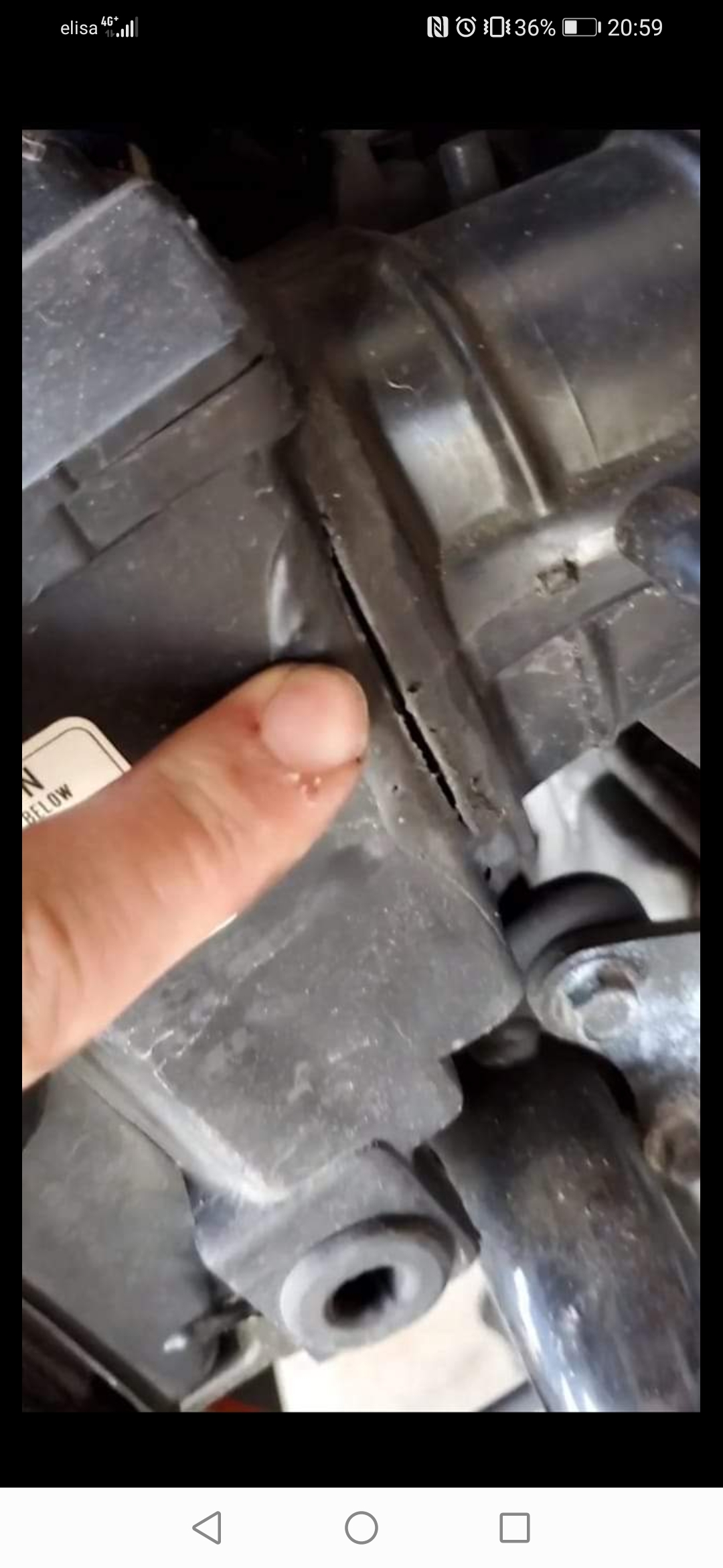

Oskab keegi soovitada miskit konkreetset, millega see pragu ära täita?
Pilt netist.
Pragu

Kas see kest on kummist? Kõva plast? Värvitud metall? Kas peab pidama mingeid vedelikke või õhku? Kas on midagi kuuma seal jooksmas?

Õhufiltri kopsiku ja karpade vaheline ühendus. Plast vasak ja kummist parempoolne. Õhku peab pidama.

Puhastada kruntida ja klaasiliim siis auto oma. Ei tea kui püsiv aga mõneks ajaks hea küll
Ma mätsisin Honda sarnase lõdviku Loctite 5980-ga kokku ja neli aastat on vastu pidanud.
