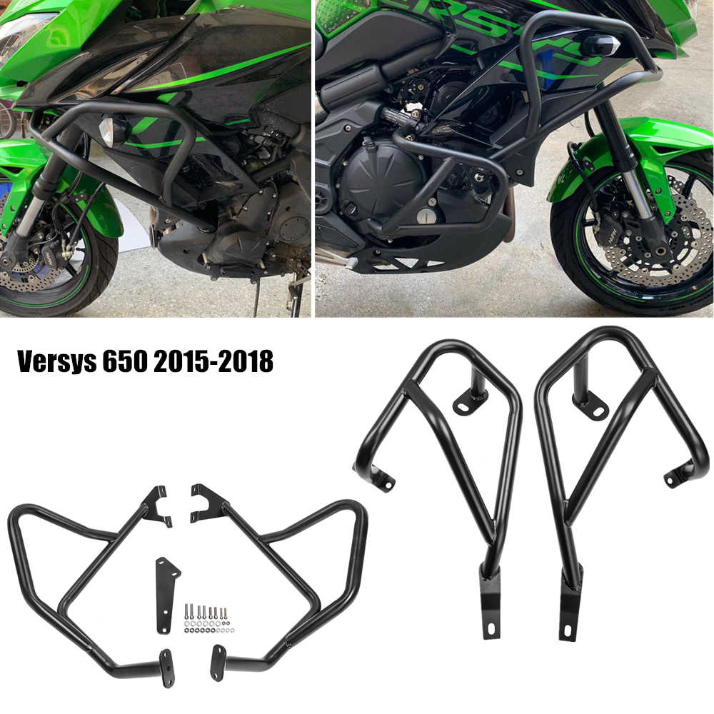

Eelkõige tuleb Kawasaki Versysel metsas kaitsa ülemisi plaste. Kui leiad rauad, mis allpool ka mootorit kaitsevad siis on eriti äss. Versys selline ratas millega kruusast ja siledast metsateest kaugemale ei lähe. Tal on kõhu all täiesti kaistetu sumpa, mille kaitmiseks mõistlikud vahendid puuduvad. PUIG on igati ok tootja aga kui sul on valida, kas parem hind või rohkem kaitset siis vali rohkem kaitset - plastid on kallid. Kogemuse osas info leidmine on keeruline, pigem pead Googlet kasutama.
Kawasaki edasimüüja on Motodepoo, kui sa seal varuosa letis teema üles võtad ja räägid, mida sa soovid siis nad oskavad kindlasti aidata.
Konkteetsed rauad mida PUIG toodab on head asfaldil, kaitsevad küll mootorit, kui tsikkel lohisema läheb aga kui pehmemal ja ebatasasemal pinnasel külje maha toetad siis plastid saava dikka pihta.

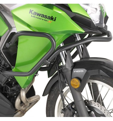

Motodepoo pakkus hetkel vaid üht mudelit, samas nad ei täpsustanud kas tellimisega saaks midagi muud ka.
Nende pakutud variant on selline
