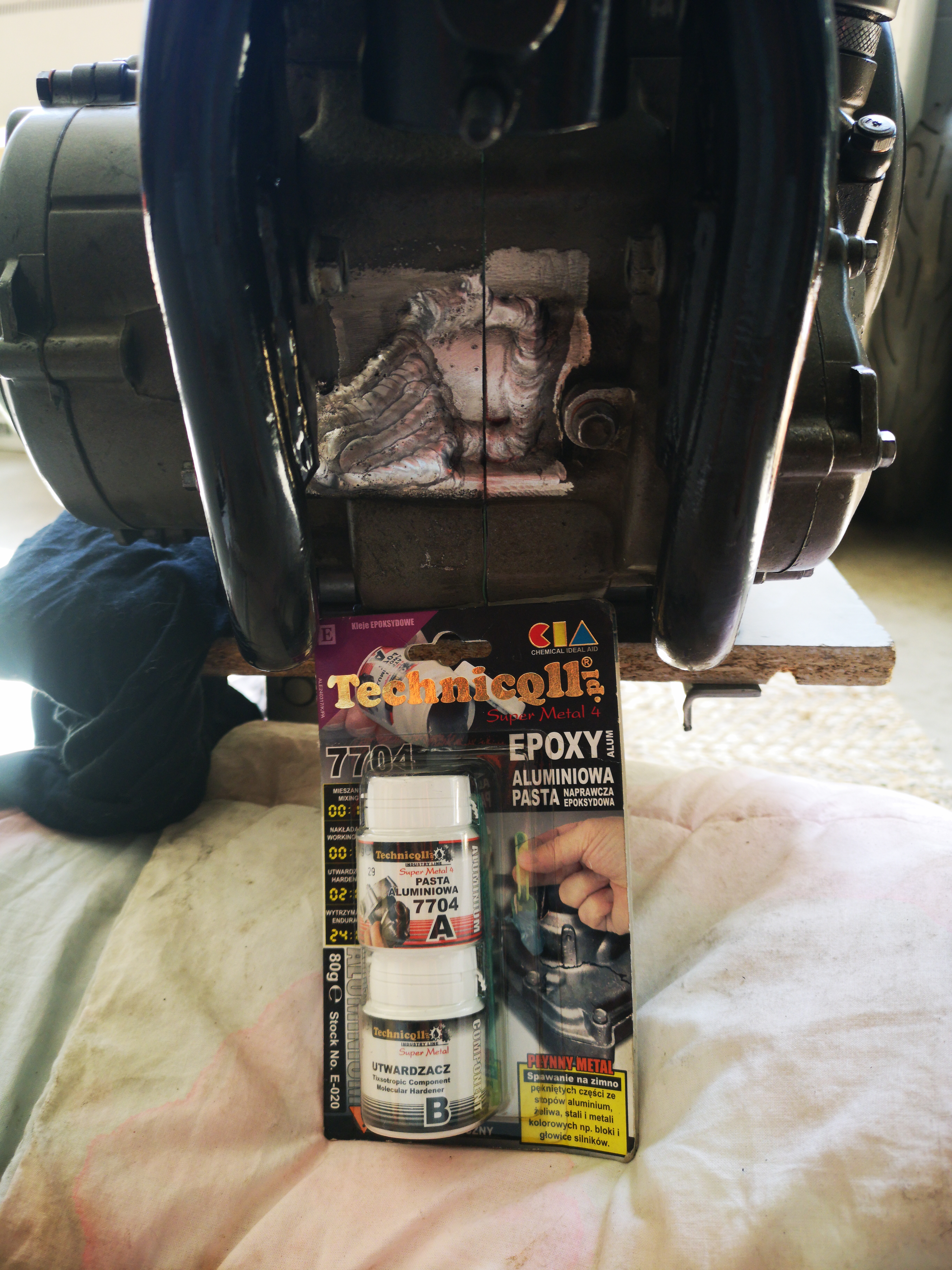

Technicqll 7704 on alumiiniumi liimimiseks minu vajadused täitnud.

Re: Keemiline metall. Kus, milleks ja kuidas kasutada?
zorten22 kirjutas: 25 Mai 2019, 23:19
Natuke siis tausta juurde. Tegemist jahutusradika kärje ja vanni liitekohaga. Eeltoodud vedel metall justkui alguses töötas, kui oli seisnud 24h ja survestasin radika ära. Umbes tunnike sõitu ja hakkas taas lekkima. Vedel metall oli muutunud pehmeks ja nake alumiiniumiga oli kadunud. Tegemise rõõmu sai ikka tunda.
Radikate remondiks kasutatakse kuuma liimi, ei mitte selllist mida kirjatarvete poest saab, vaid sellist mis sulab 210kraadi juures ja on õli/lahusti kindel.
Näiteks 3M Jetmelt 3779 või sarnane. Kui netist tellida ei viitsi, siis mõni radikaparandaja võib pulgast jupi müüa. Õigesti tegemiseks vajab muidugi eraldi püssi, aga põlveotsas saab ka põletiga sulatades hakkama.
PiltPilt
