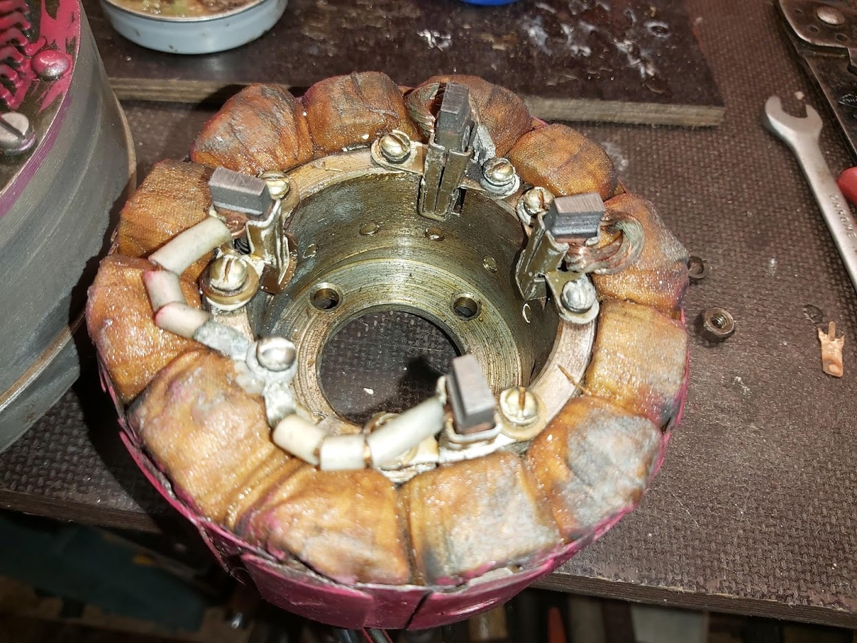

Pidev probleem oli starter-generaator, mis sel mootoril on üks asi ühes tükis ja magnetitega laadimis ja tagasivoolu relee.

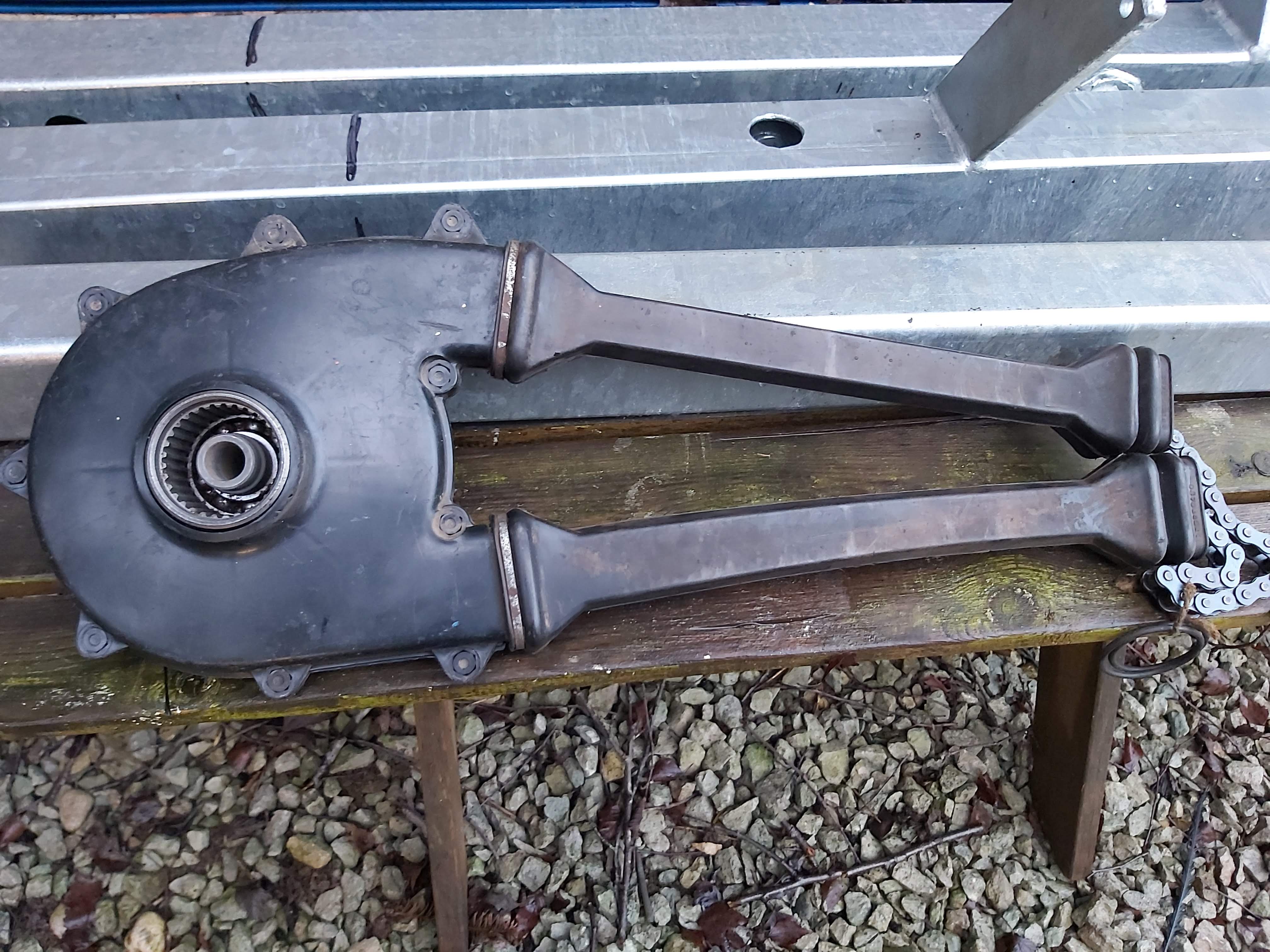

  2. Tagumine keti kaitse-korpus koos hammakate ja ketiga(vene kett) kasutatud uuema mudeli plast korpusega 50€ ukrainast.

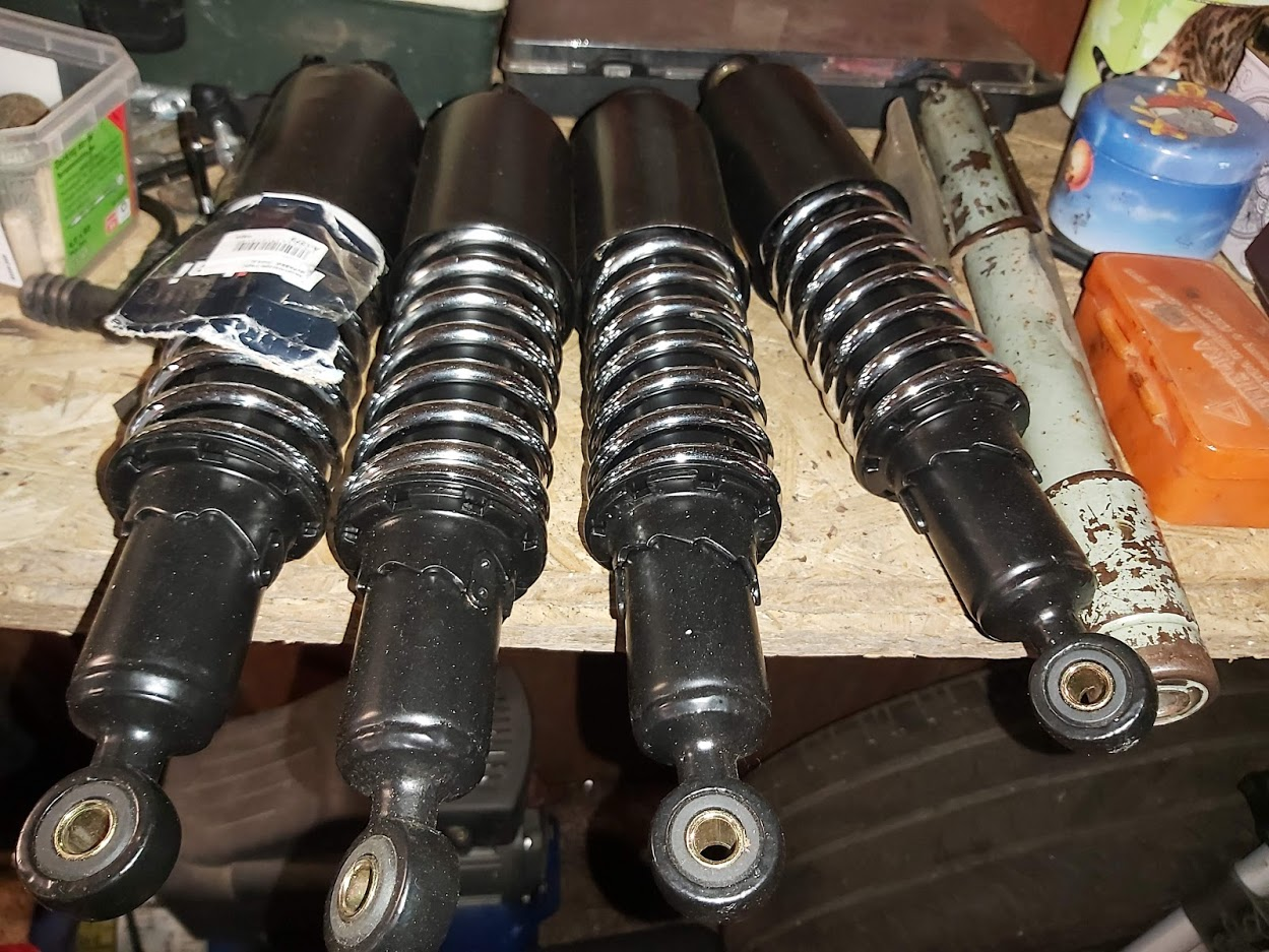

  4. Uued amordid 4tk 35€tk ukrainast. Kui väidetavalt pidid olema Made in USSR, siis tegelikult on ilmselt China ja veel 2cm pikemad kui
    originaalid.Äkki sobivad ka, aga see teadmine tuleb alles millagi hiljem.

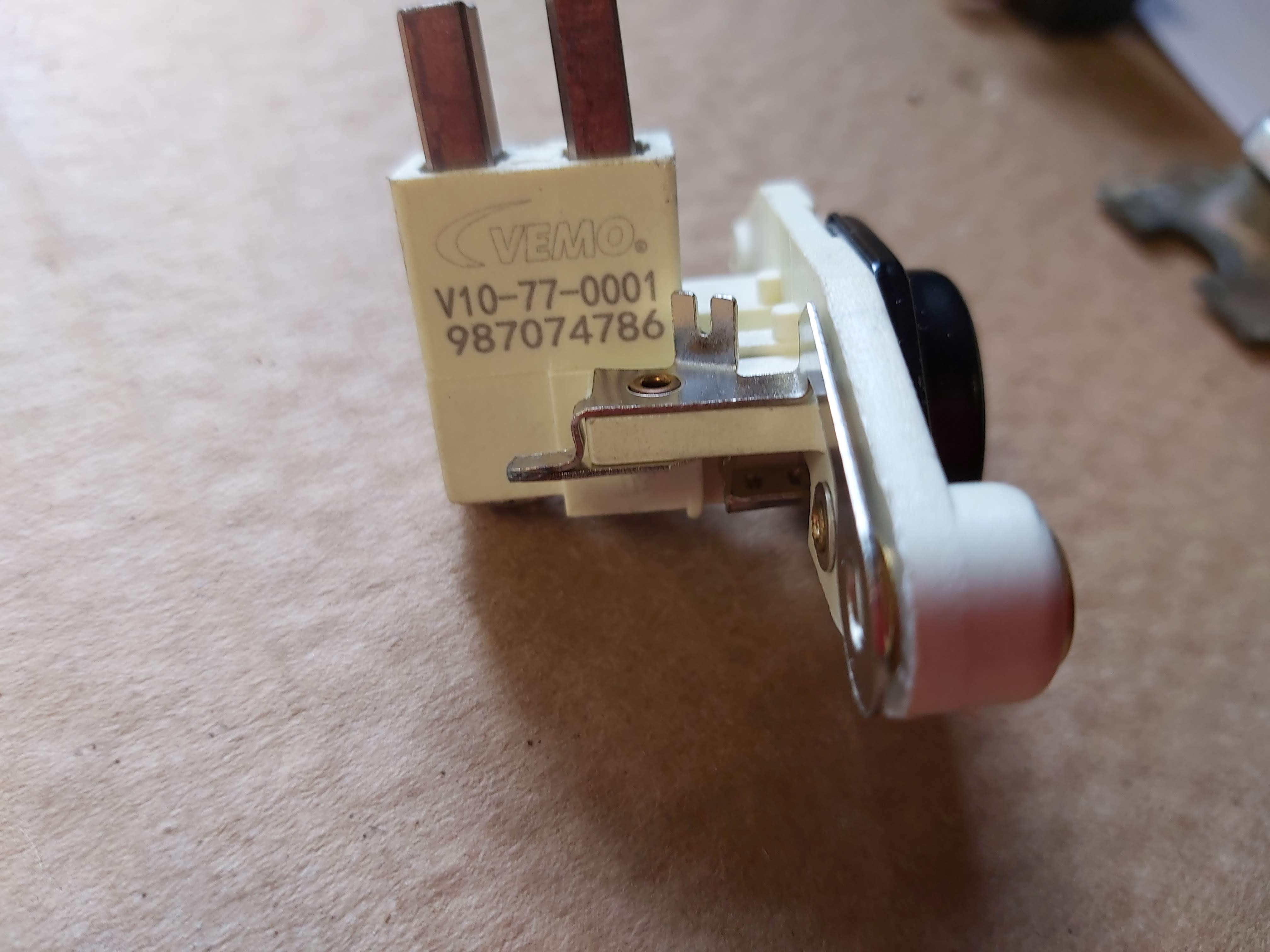

  6. Magnet relee PP-121 ümber ehitamiseks dioodid, starteri releed ja VAZ2108 genaka tabletid. Kokku mingi 40€ kuna võtsin kõiki juppe 2, et pekki keerates
    oleks kohe millega asnedada.

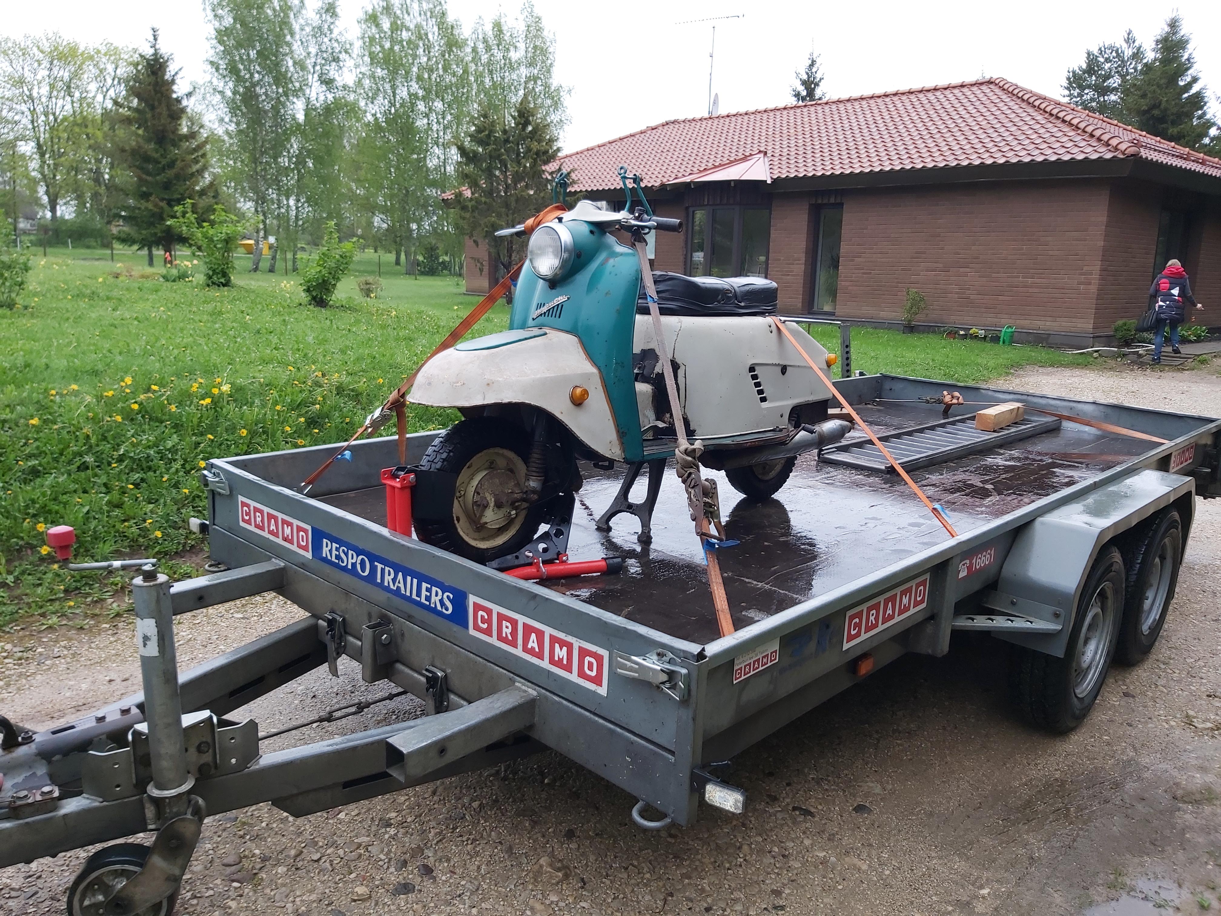

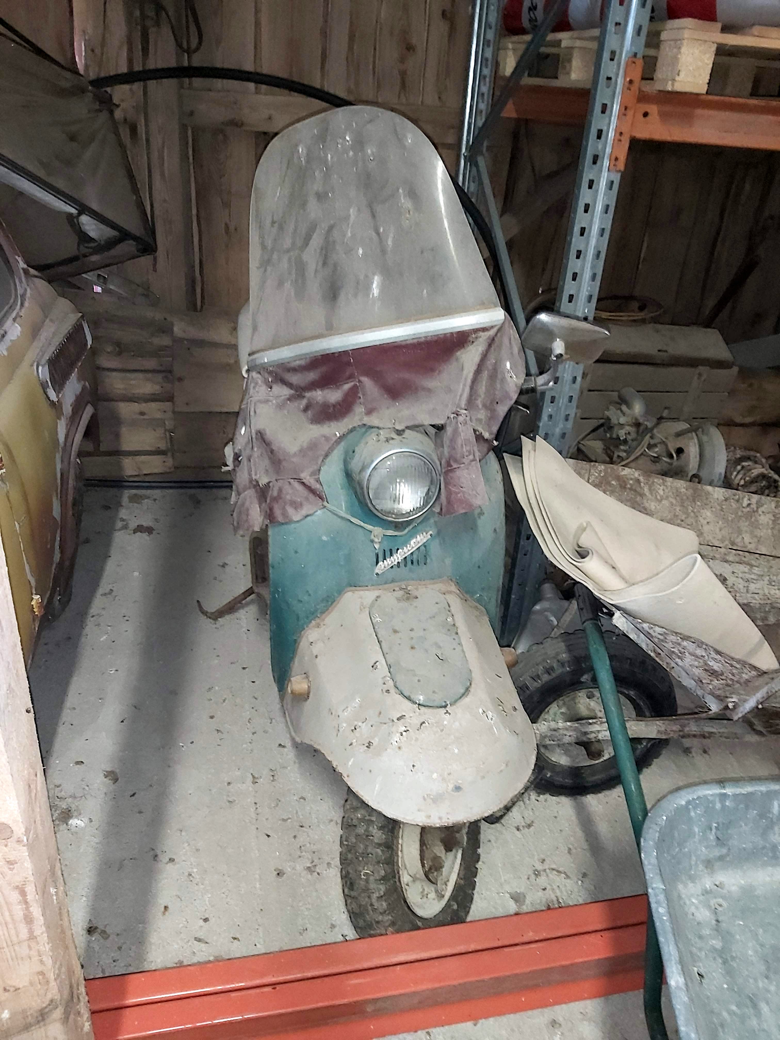

Nii ta meil saaremaal seisis ligi 30 aastat
Täna siis kojusõit ja lefalefa saarele

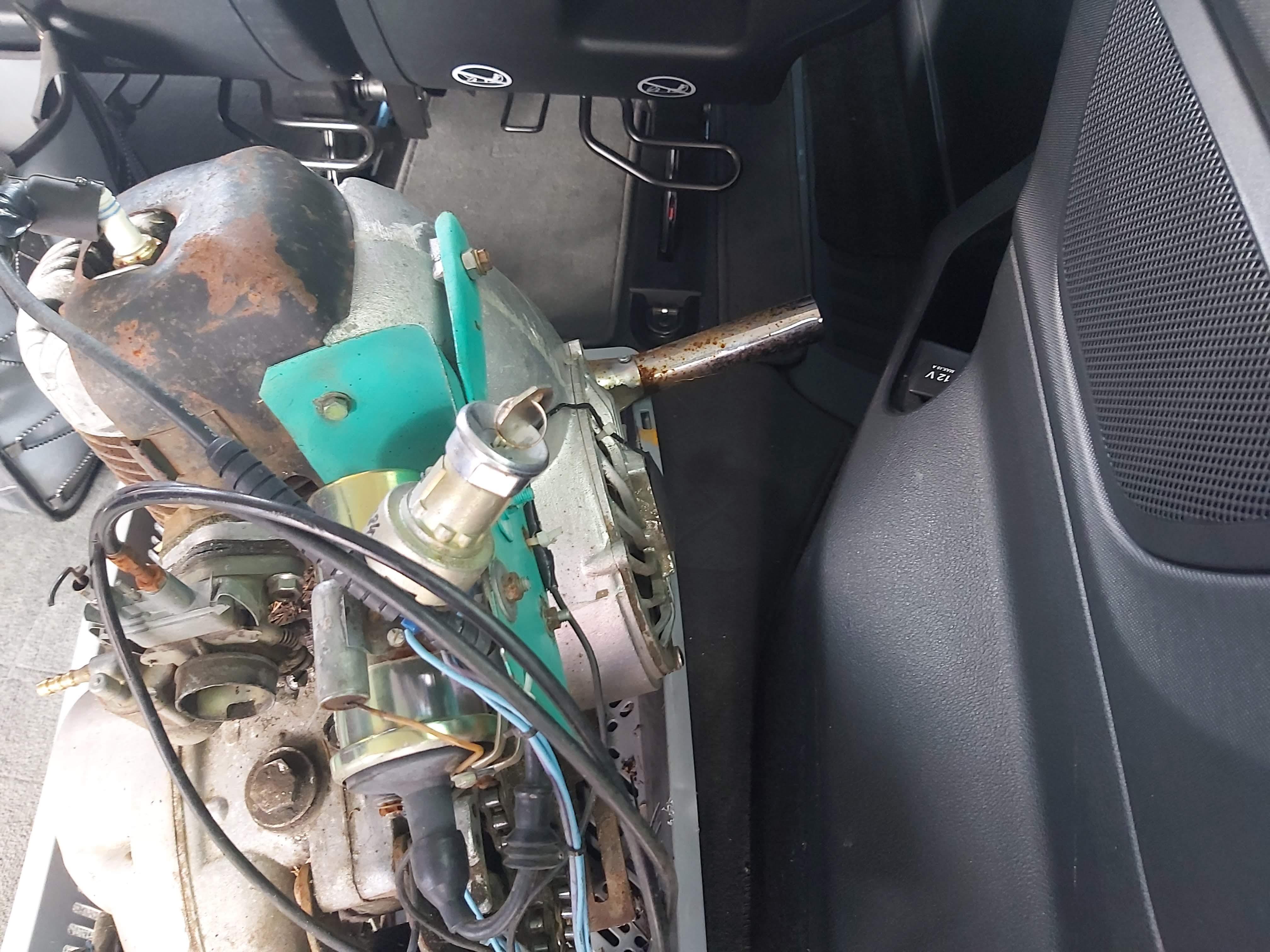

Ostetud mootor

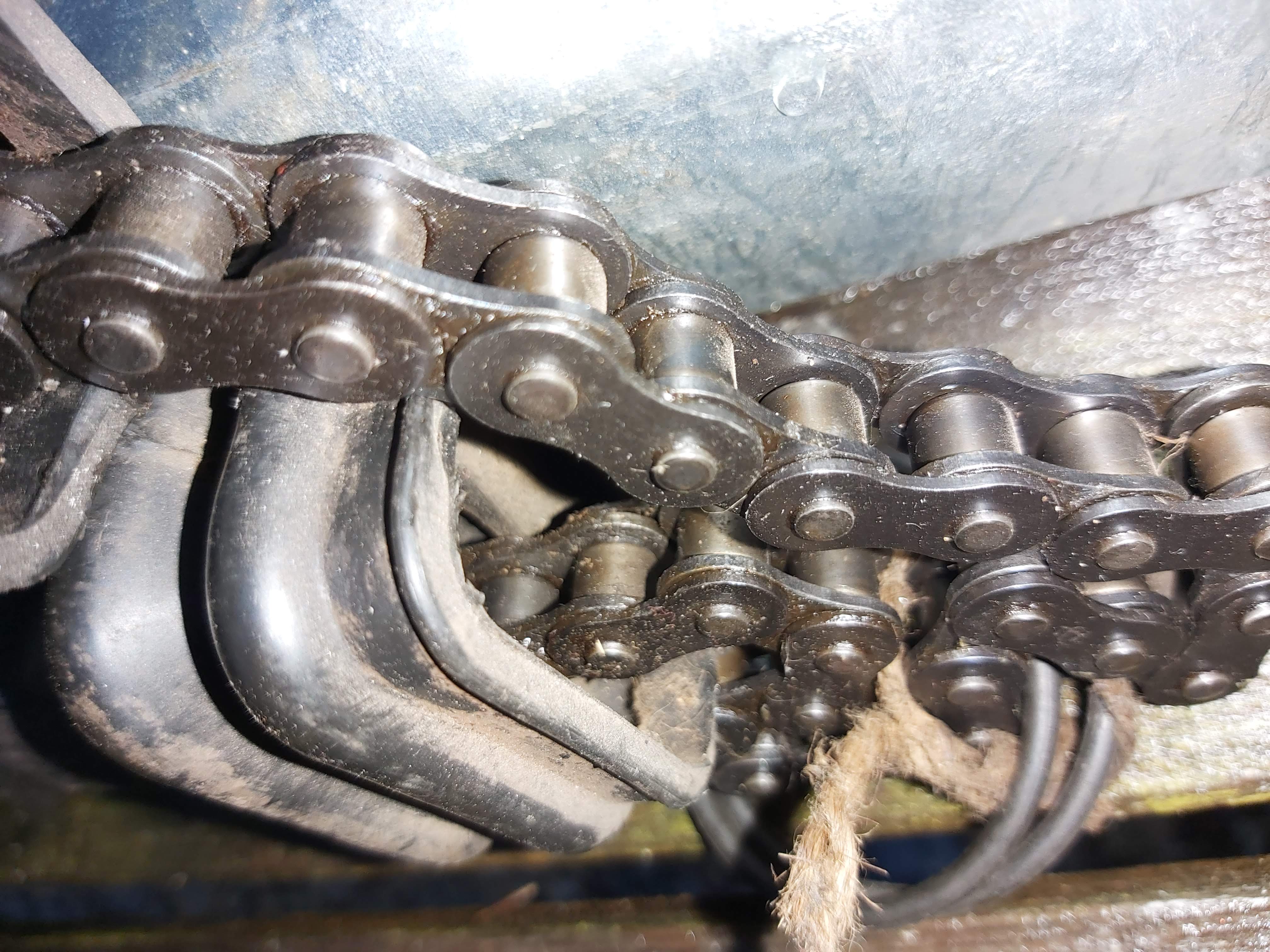

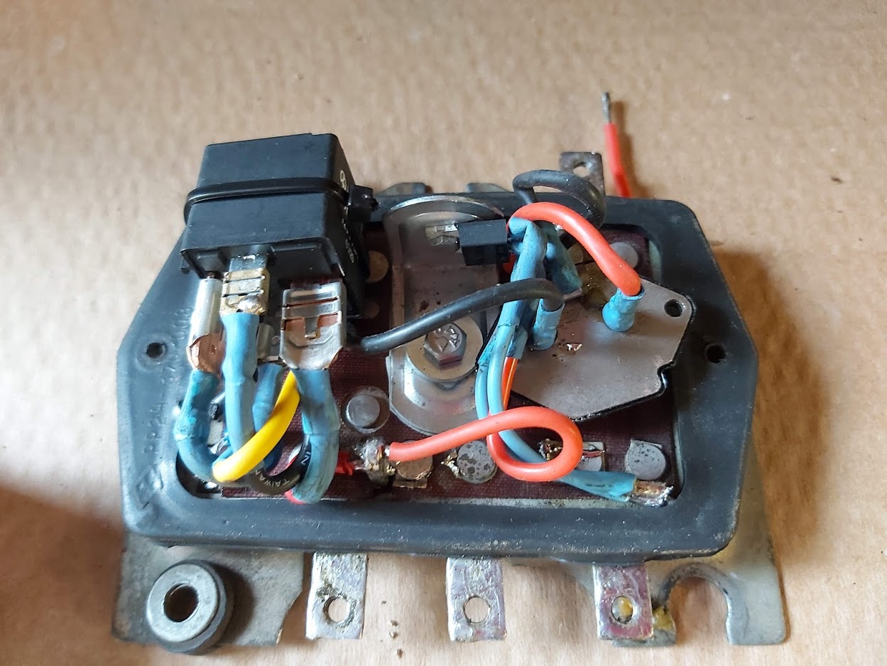

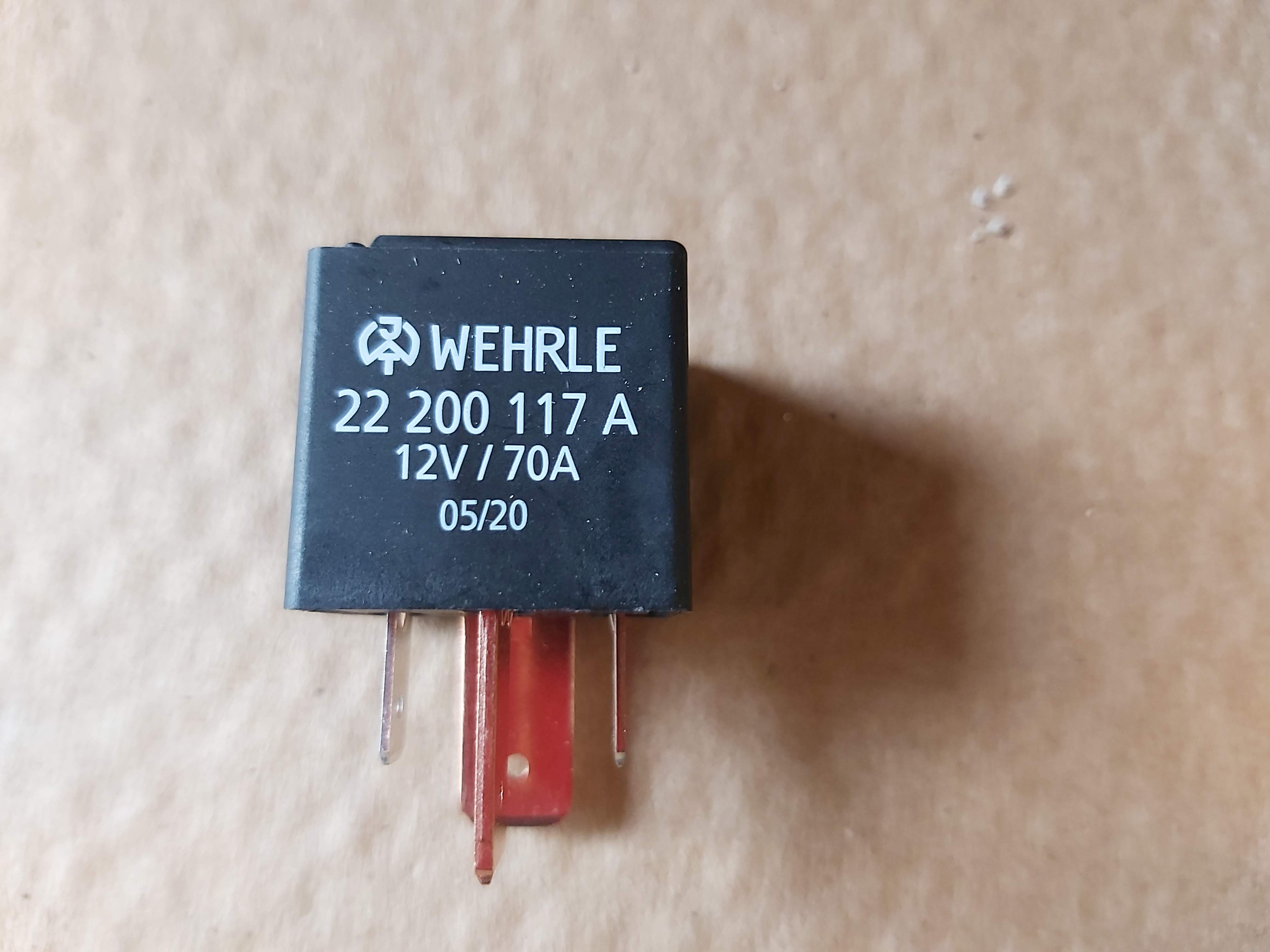

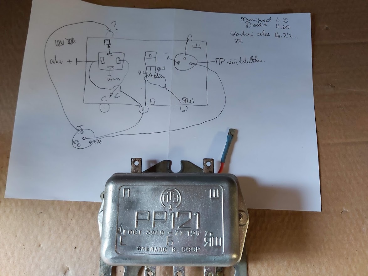

Tegin youtube õpetuse järgi ära relee ümberehituse ehk võiks toimida paremini kui originaal. Põhjaks kasutasin seda ostetud mootoriga koos olnud releed,ehk originaal ,mis ratta küljes jäi esialgu veel terveks.
Ostsin need jupid ja panin kokku ühe kaane alla. Välja näeb nagu originaal ja otsad peaks külge ka ühendatama nagu originaalis, va üks lisajuhe,mis läheb süütelukku.

Nende ostetud amortide kohta oleks huvitav tagasisidet kuulda kui küljes ja järgi proovitud on. Ma originaalid võtsin lahti, asendasin lekkivad tihendid ja uus õli sisse, aga ikka liiga vedelad jäid, eriti häiriv just ees. Võibolla oleks pidanud veelgi paksema õliga proovima.
Re: Turist T200 Urmas66
Turist kirjutas: 18 Mai 2021, 23:21
Ma selleks ostsingi,et pidid Muravei omad olema ehk võiks eeldada, et on jäigemad,kuid on ilmselt uuema mudeli omad. Mul siis 4tk esimesi,sest Muraveil tagumised vist teised natuke. Sellel peaks kõik 4 samad olema.

Viska joutube link kah, mul üks relee sai kunagi samal eesmärgil ostetud ja see sinu setup tundub palju lihtsam kui seni nähtud lahendused. mul küljesolev karp täitsa töökorras aga võiks midagi kaasaegsemat valmis olla kah :)
urmas66 kirjutas: 18 Mai 2021, 23:02

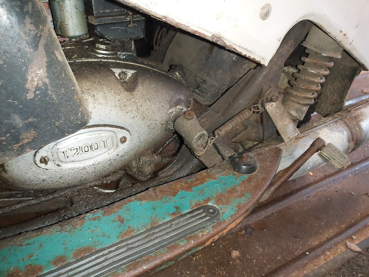

Kui nüüd tähelepanelikult vaatad,siis jalaga käivitus on ikka ka olemas ja kapoti alt väljagi toodud :)
Kuid natuke nutikamalt teostatud ehk vasaku tagaistuja jalalaua alt paistab käimalöömis vänt ära ka. See starter ei olnud ju üldse töökindel "tänu" sellele releele, mis laadimise lambist lõpetab ja ka geneka harjad olid defka ehk neid ei õnnestunud nõuka ajal kordagi uusi poest osta. Kõik sai ise mingitest suurematest välja viilitud ja paika sätitud.
Selline lahendus oli selle kickstarteriga. Sisemine vedru vist ära väsinud ja hiljem siis see "abivedru" lisatud.
Videod,mille järgi releed tegin on need:

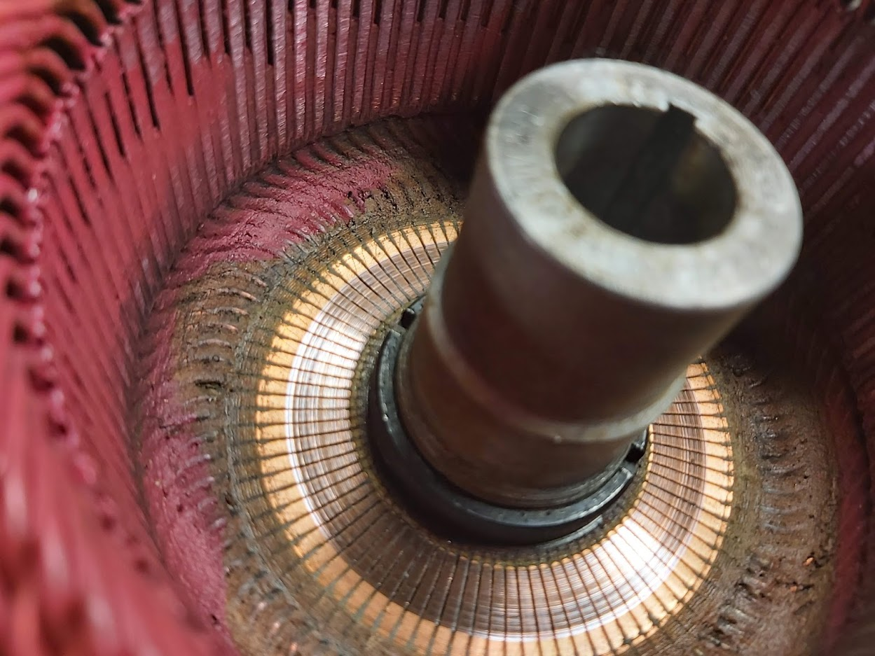

Ostetud mootori genekas, mis on nagu tutikas.

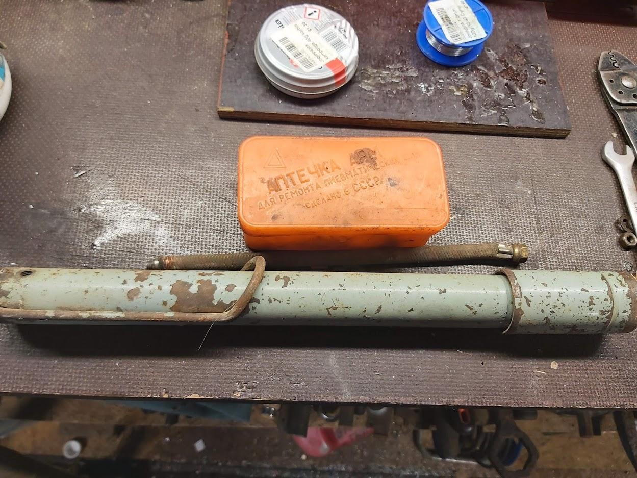

Apteek oli juba enne minu käes,aga see kahjuks muud sodi täis,mitte rehviparanduse asju. Kuid ka see oli rattaga koos ostes.

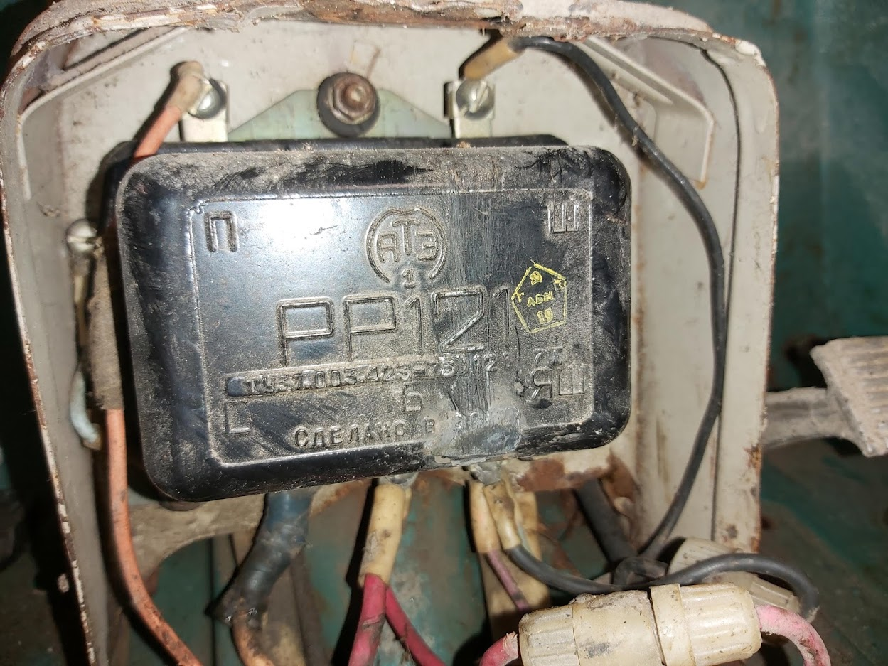

Tundub,et isa on veel enne seisma jätmist uue relee peale pannud. Kaane kruvi oli nn värviga plommitud ehk näppimatta.

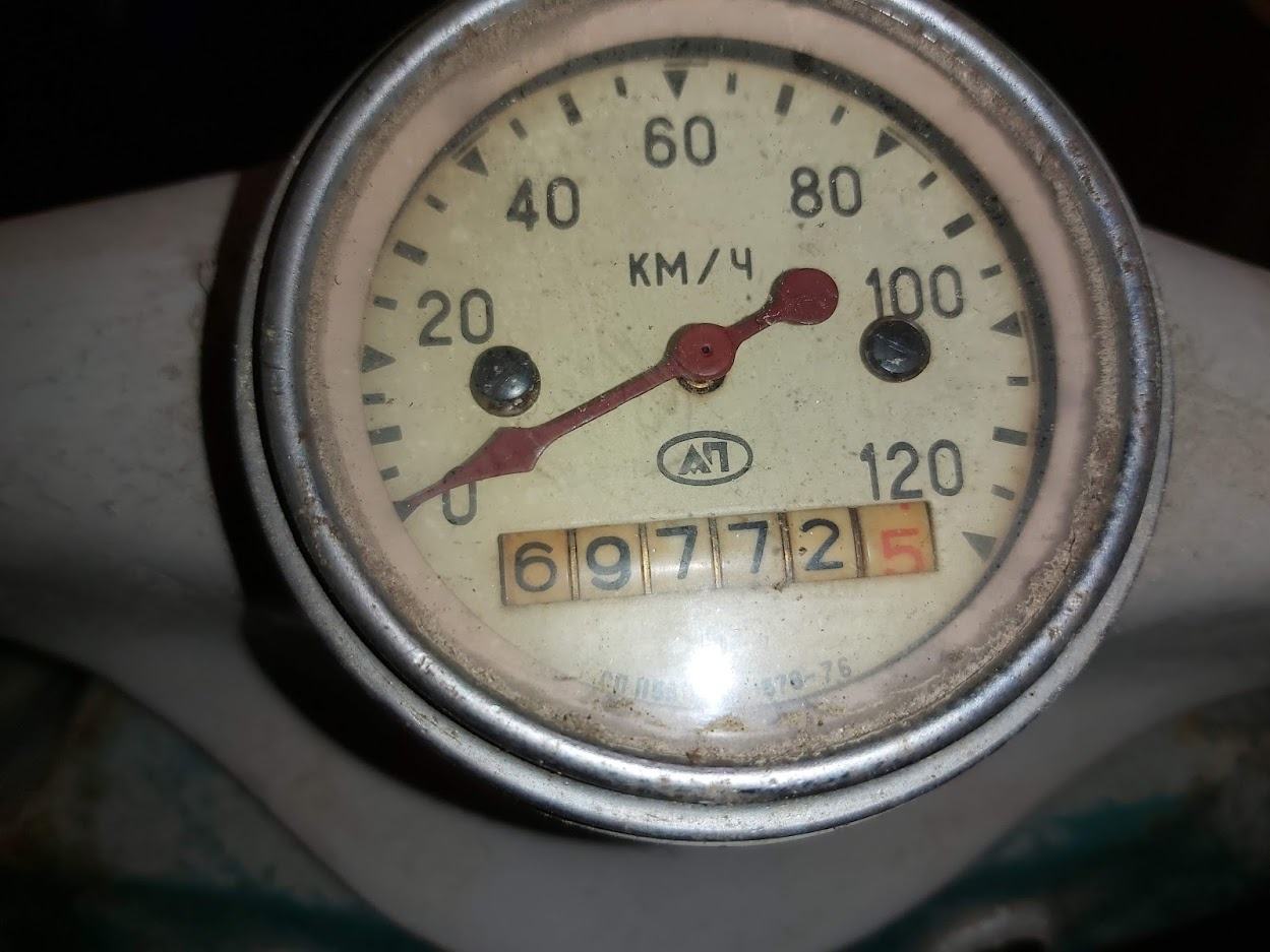

Läbisõidust märk maha.

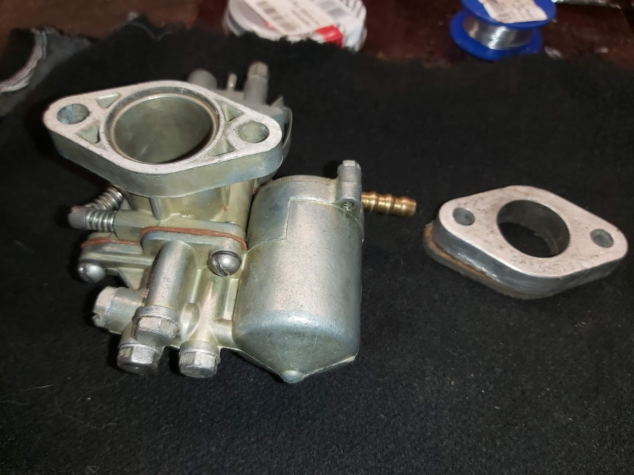

Ostetud mootori küljest võetud karbuss sai puhastatud ja uuesti kokku pandud. Minu omal täpselt sama karbuss ehk saab varuks jätta.
Amortidega läks vist sitasti. Igaljuhul ukrainlase jutt 3cm pikematest ei pea paika. Teglikult on mingi 6cm kanti pikemad. Mul polnud kohe kuskilt mõõta kui ta helistas ja nii ma lubasin need talt ära osta,kui kohale toob. 74€ vist olid kokku või oli paar 74€. Tööjuures arvutis kirjas ka, aga ega sellest kergem hakka. Teoreetiliselt saab ka kinnitused natuke ümber teha, kuid seda ise ei oska ja ootan, et sõber tuleb vaatab üle,kuidas ja kas üldse saab.

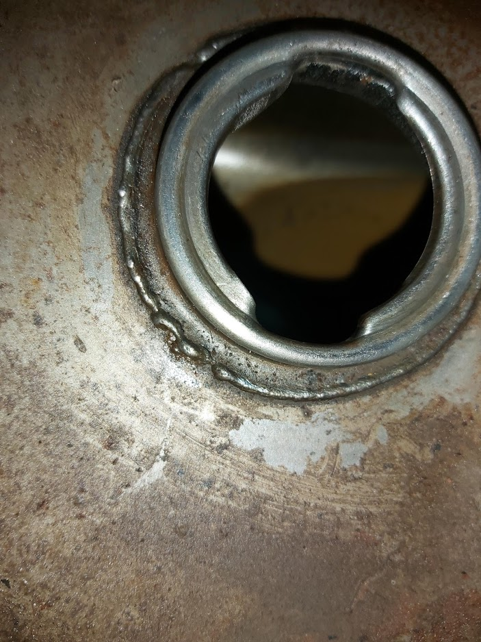

Paak on õnneks ok ja vaja sellest pruunikast plögast ainult puhtaks pesta

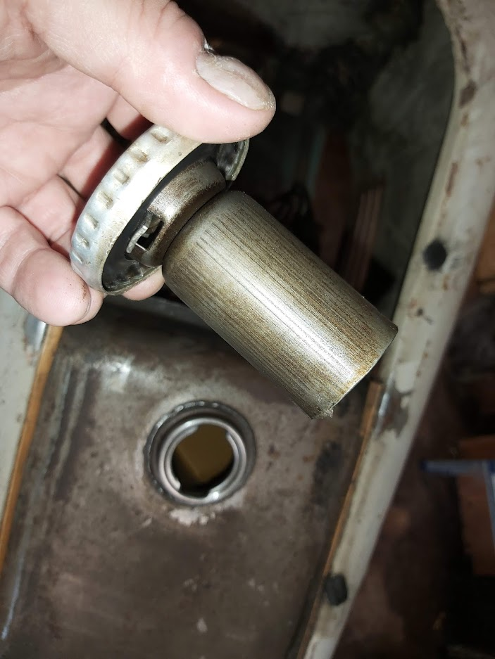

Kas korgi küljes on õli koguse mõõtmise anum? Mul sellist pole.
Turist kirjutas: 19 Mai 2021, 21:36
Just,see kopsik peaks olema selleks. See pole küll tehasest tulnud kork vaid hiljem poest ostetud, sest esimene varastati ära, aga samasugune oli tehasest ka.

Homme proovin neid nn pikemaid amorte külge panna, väidetavalt peaks ette kindlasti istuma, sest Muraveil pidi kahvel sama olema ja sinna väidetavalt sobivad(ukrainlase jutt :) ). Kuidas tagarattale ei oska arvata, kardan et äkki ketiga tekib probleeme, kuid eks paistab. Proovin ära ja kui ei sobi keevitan ülemised kronsad ümber, seal korpuse all ruumi on ja seda näha ei jää. Kui sobivad, saab natuke kõrgema kliirensiga pilli.

Originaalis on tagumistel amortidel ka jämedam vedru vahel.. Need pillid on kuulsad sellepoolest et kui esiots kergemaks saab hakkavad nad oma teed otsima teatud kiirustel mis ei pruugi sinu tee suunaga sobida.. Vaata et sa oma amortide ymberehitamisega asja hullemaks ei tee.. Selle masina tyhja kaalu jaotus on nagu matkaks valmis reisitsiklil, nyyd koos pehmema tagavedruga ja kõrgema kliirensiga ja 10 tolliste ratastega võib sellega sõitmine päris huvitav olla… :)
_________________
Just Do it,
http://badtolka.tumblr.com
Bad Boy kirjutas: 22 Mai 2021, 09:47
Kuna mul kogemus nõuka ajast selle kasutamisel kui maalt linna sõites ikka kott kartuleid pakikale pandi,siis tean selle eripärasid. Ega need vedrud vast oluliselt tugevamad polegi. Samas olen nüüd vene ja ukraina saite kamminud ja müügis on vist kahe eri pikkusega 32 ja 34cm originaal amorte Tuula-Turist-Tulitsa. Ja vanemad Muraveid peaks ka samad olema. 32cm 34cm ja siis uuemad 38cm.
Kui raske pole, siis mõõda palun ära,mis mõõduga sul on ja äkki Turist mõõdab enda omad ka ära, saaks mingi selguse. Mul on 32cm ja esimesed ning tagumised tunduva identsed. 34cm vast ei muuda midagi,aga 38cm on tõenäoliselt ikka liig.

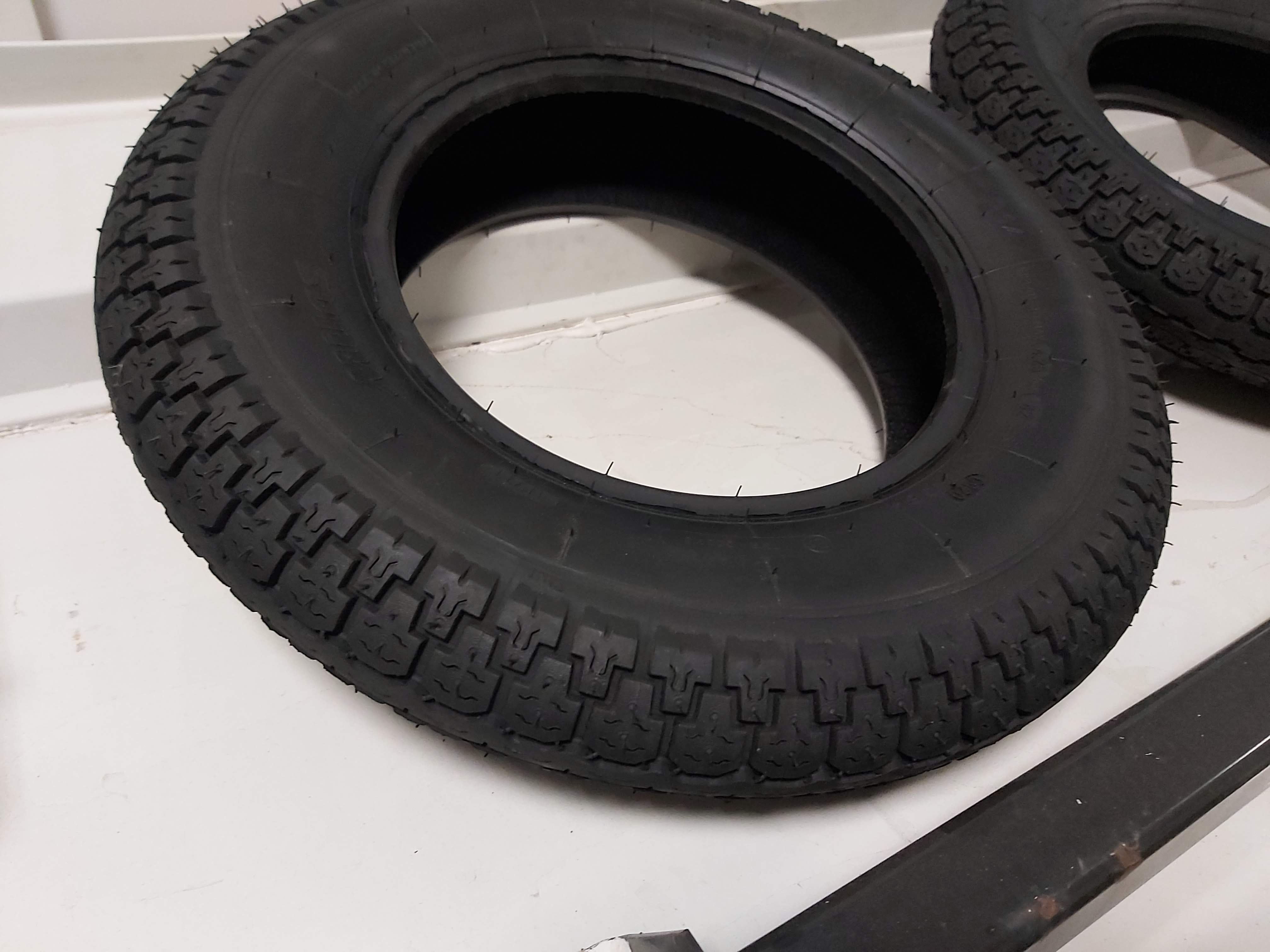

  2. Rehvid reifendirekt.ee Mitas 4.00-10 TT 74J 2tk 66.60.-

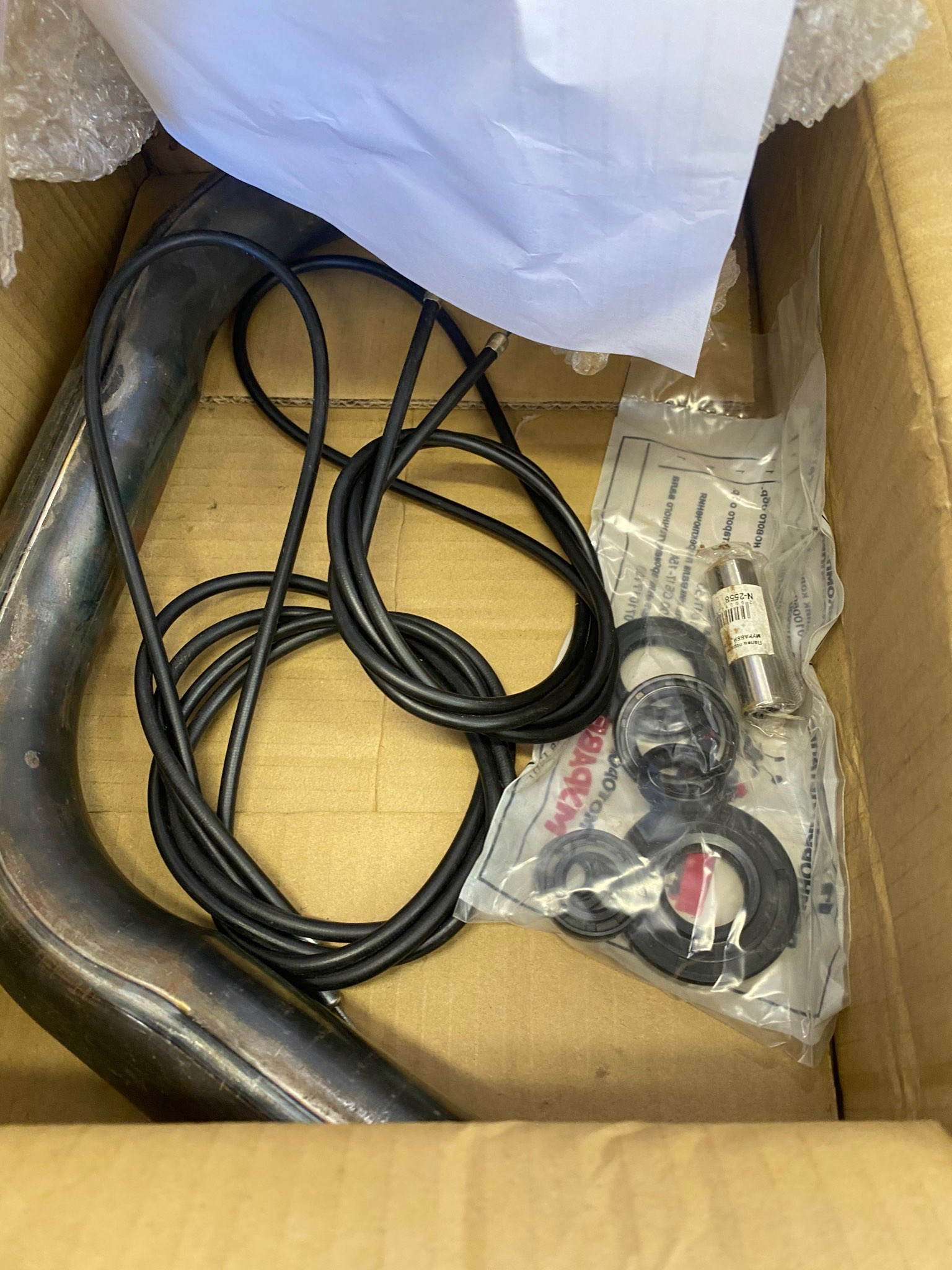

  9. Gaasitross, Siduritross, Kolvisõrm, Leegitoru, Simmerite komplekt mootorile: Ukr(Sergei abil) kokku 20€

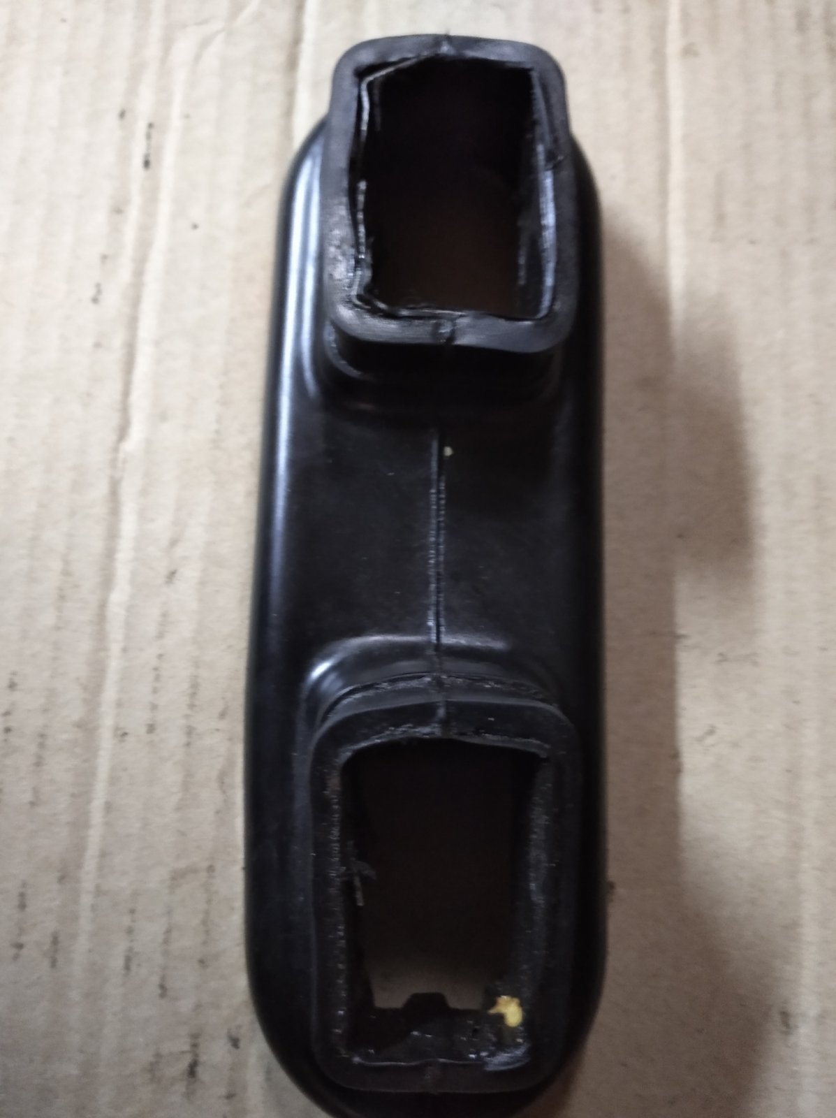

Puudu tähtsamatest asjadest on üks ketikaitse kummi detail, mida pole isegi kuskil müügis näinud. Netist leitav pilt on venemaalt avito.ru aegunud kuulutusest. Kui keegi teab kedagi kel midagi sellist võiks olla(kasvõi lkaenuks anda),et lasta selle järgi midagi teha, siis oleks tänulik info eest. Lisaks võib ka summuti pütti pakkuda,kui on sile ja suuremate mölkideta(kroomimisele läheb nii kui nii). Puudu on ka tooreklapi hoob,mis lenksu all. See on sama mis paljudel vene ratastel ja kui kellegi on müüa siis olen huvitatud.
