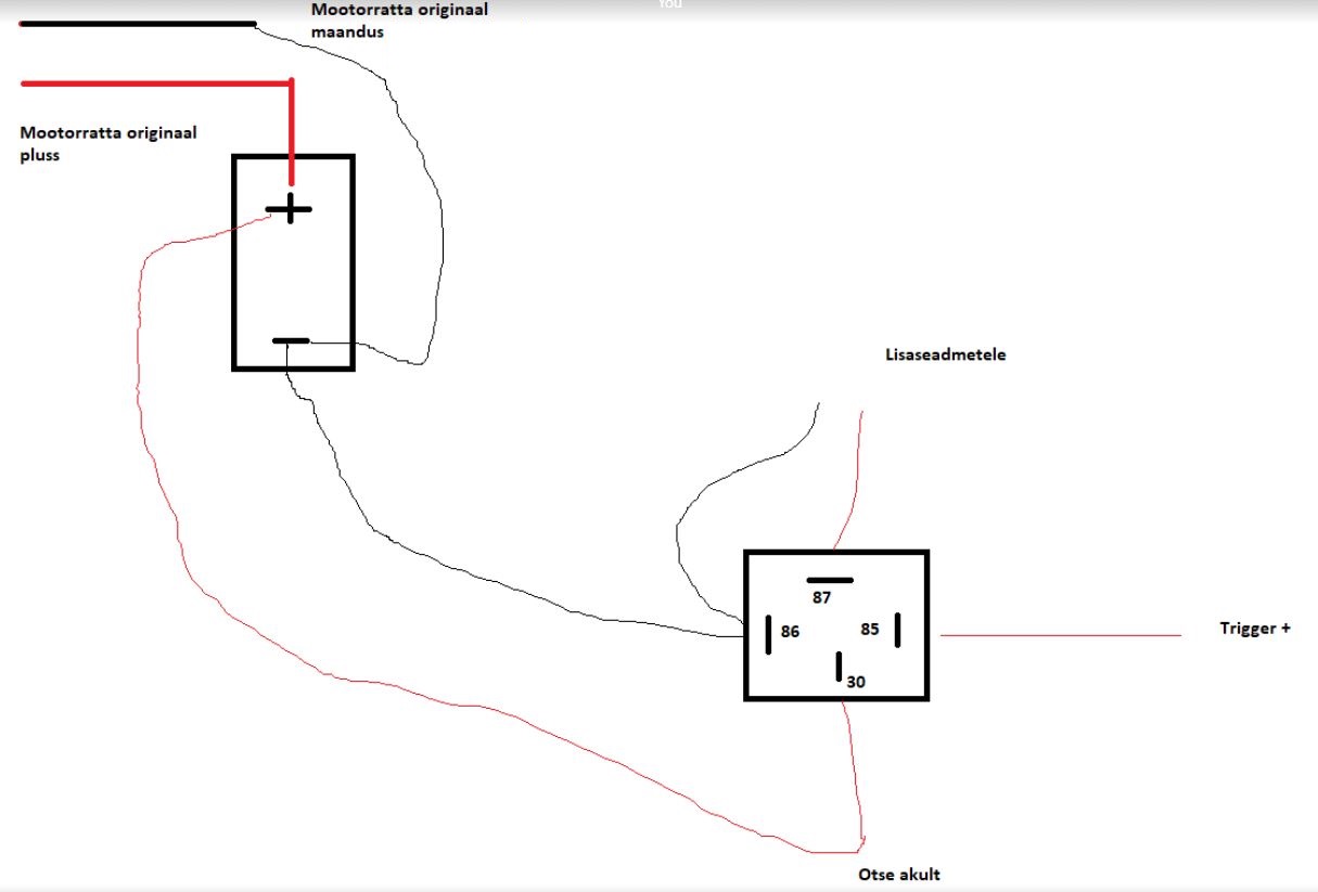

Algselt ühendatud skeem (tüüpiline relee ühendamine)
Ääretult loll küsimus, kuid no ma ei saa aru.
Skeem järgmine peale defekteerimist ja osade juhtmete lahti ühendamist.
Kui mul originaal maandus kaabel lahti on, miks mul hakkab kelladel näitama kellaaega nagu oleks originaal maandus ühendatud? - Relee on pesas.
Miski kala on, kus trigger on ühendatud süütega tagatule alla, kuid mootorratta pluss klemmi peale pannes teeb relee plõksu nagu käiks triggeri ahelast vool läbi korraks (kuid reaalselt relee voolu edasi ei jaga) ja süttib ka kellaaeg kelladel. Kui relee eemaldada, kaob ka kellaaeg.
Ehk relee sees olev mähis annaks massi edasi raami kuhugi läbi triggeri. Teisi releesid ka proovitud et äkki viga selles, kuid sama seis. Kaitsmed korras.

Kui sul triggeri poolelt + peale tuleb, siis miks ta ei peaks plõksutama? See, et raam ei ole miinusega ühenduses ei puhu ju sellise ühenduse juures pilli.
Seda skeemilt ei paista, kuhu see kellaaega näitav seade ühendatud on.
Lembit kirjutas: 28 Mai 2021, 14:22
Trigger on süüte alt. Kui süüde sees pole ja pluss klemm peale panna, teeb relee korra plõksu nagu saaks signaali. Kas võib olla mingi väike volt mis korra juhtmest läbi käib?
Kellaaega näitab originaal kellade plokk, mis peaks massi saama ratta enda massi kaablilt (raamist). Hetkel aga jookseks mass läbi relee ja trigger juhtme nagu raami.

Kas juhtmete isolatsioonid on kõik korras?
Kas relee lisaseadmete - on ka lahti ühendatud?
Kuidas sellel rattal tulede (kuhu ma saan aru trigger ühendatud) lülitamine käib? Kas releedega, või läbi mingi mikroprotsessoritega ploki, millel toide mujalt?
Tänatud: 124 korda
Releel on ju nr 85 ja 86 vahel mähis ja "trigeri" vooluahel on läbi selle ilusti pingestatud. Kui akujuhtme külgeühendad ning ahel kohe pingestatud, siis "triger" peab olema aktiivne... Nüüd peab vaatama, et mis seda trigerit aktiivsena hoiab.
Massi juhtme lahtiühendamine ei mängi siin rolli, sest relee mass on ühenduses akuga. Mina ei soovitaks releed otse aku "-" ühendada (no koos massi - ehk küll), pigem eraldi massi, siis on sul kontroll aku lahtiühendamisel - muidu tekitad parallel ahelaid.
Nüüd kõik muud ahelad ka, mis on trigeriga samas vooluahelas saavad oma mingi osa pingest kätte. Oleneb nüüd kogu ahelate takistuste suurusest, kas on nende tarbijate jaoks tööle rakendamiseks piisav tummine pinge või mitte. nt kella jaoks on piisav, kuid ehk tausta valguse jaoks enam mitte.
