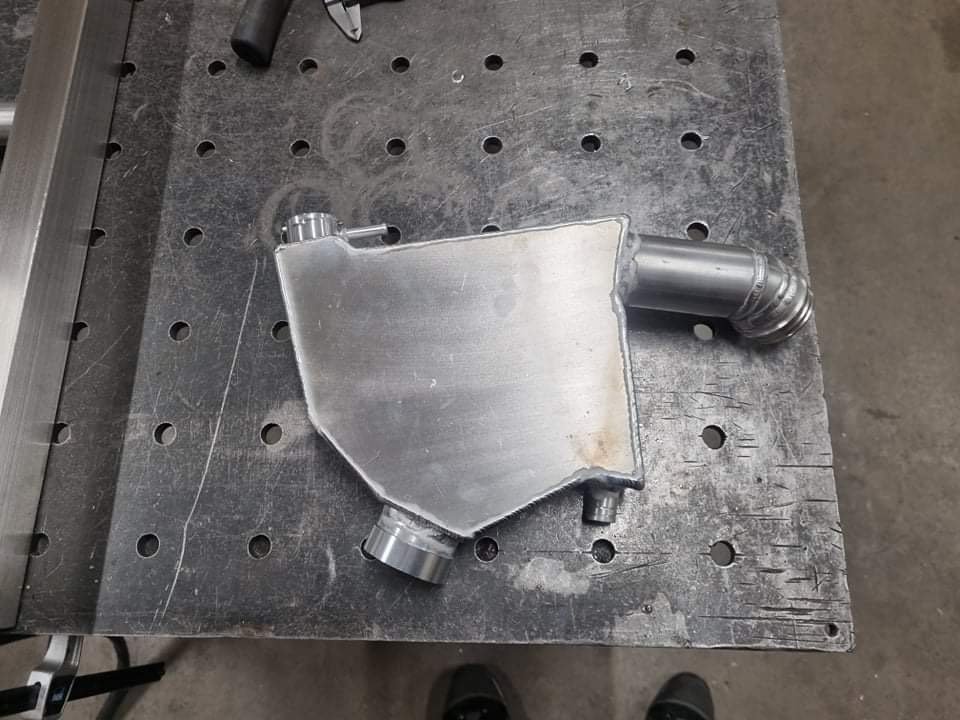

Vesiplenum sai valmis, saatsin Lumiterasse värvimisse. Ootan juba huviga, kuidas/kas see reaalselt ka töötab. :mrgreen: Deividi kiirendus busale sai tehtud, tõmbas küll korralikult sisselaske tempi alla.

Järjekordselt kvaliteeti Lumitera OÜ poolt. Minule kui ebatavalisele eestlase pole raske hindadest rääkida, seega kokku 4 detaili keraamikaga katmine läks 365e ilma km. Keraamilise värviga saab katta ka detaile täiesti kodustes tingimustes. Marteliuselt (soomest) tellida värv, hindasi ja toone googeldage ise, päris kõike ei viitsi ka siin puust ja punaseks teha. Siis detail tuleks puhtaks pritsida, peale seda ei tohi paljaste kätega katsuda( detail ei tohi mustaks/rasvadeks saada) ning värv siis peale kanda ja pärast 180c juures ahju pista(sobib ka kodus olev elektriline praeahi) . Kuid kui te värvi hinda vaatate siis mind paneb kahtlema kas oleks otsest kokkuhoidu ning seda kõike nussi ei viitsiks ka läbida. Anyway, pildil on siis täiesti ise nullist välja mõeldud liquid to air cooler, tellitud sai 400hp mõeldud kärg mis ise ümber lõigutud et suuruselt paremini sobiks. Kokku läheb terve süsteem läheb siis 2tk ”pegasus” klambriga, ühtegi silikon lõdvikut ei tule. Mishimotost sai tellitud keevitatav alu krae, pilukatel oli probleeme tarnega aga lõpuks said nad inglismaa laost saadetud millele ofc lisandus toll jne, carbon korgi jätsid nad ikka saatmata. Eks näis kuna too siis saabub.

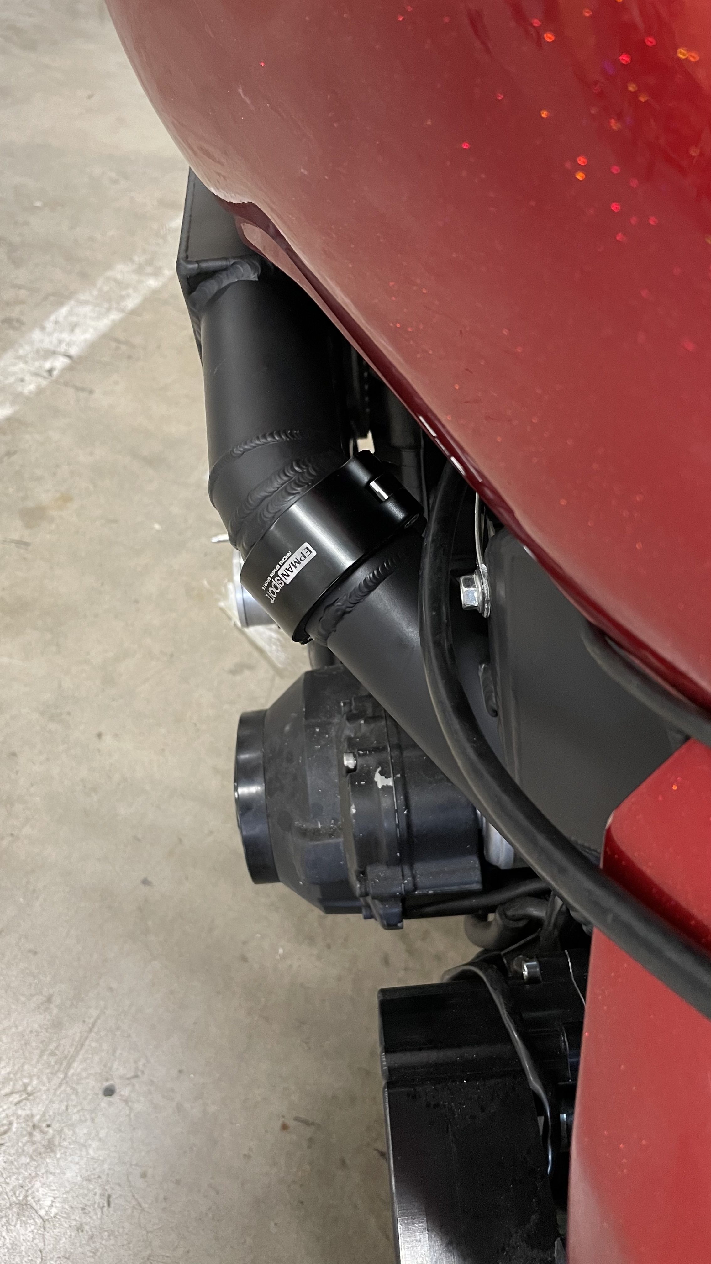

Kuna WG läks sissepoole, pidi tegema uue ühenduse sumpaga, läksime ka sellega raskemat teed ja sai rellakaga lõigatud sirgest 1.5” titaanium torust, mida vedeles riiulis, 25 seibi, ning need siis kokku siristatud. Homme on plaanis siis radikad ette paigutada, kinnitused teha ning siis saata jällegi Lumiterasse värvimisse, pidi olema tal mingi uhke heat dissipating cerakote tumehall värv just radikatele mõeldud.
RasmusL
Postitusi: 1666
Liitunud: 10 Okt 2006, 19:18
Tänanud: 79 korda
Tänatud: 299 korda
Eilsetest tegemistest siis mõned pildid. Mootori jahutus radikasse sai sisseminek viidud teise kohta turbo asetuse pärast ning plenumi jahutusradikas sai tehtud väheke väiksemaks, kuigi nüüd järelemõeldes oleks võinud jätta ka täitsa orig suuruseks, sest kliirensit jagub. Karteripõhja sai keevitatud an10 stuts äravoolule, ning radikatele kinnitused tehtud ning ka teele pandud värvimisse. Esmaspäeval kui vollapoed lahti, on plaanis õli pealevool ja äravool lõpuni teha turbole.

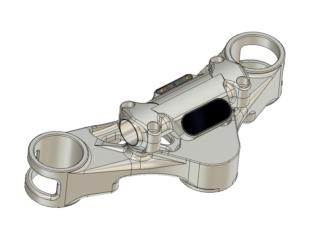

Prillide disain hakkab lõpuks valmis saama ning varsti saab siis jälle alumiiniumikamakast välja voolitud. Et vajalik ruum tuleks esirehvi ning radikate vahele lähevad amorditorud 4 kraadise nurga alla.

Kas sellise mahuka töö korral pole kaalunud juba reguleeritavate traaversite tegemist?
Äge värk igal juhul!
L
Ilus disain!
Kas seda hirmu ei ole, et juhitavus väga laisaks muutub, kui nurka suurendada? Päris arvestatav erinevus võib olla… Samas ei saa kindel olla enne kui pole sõita proovinud - võibolla on kogu kompott kokku maru hea :)

Ei tulnud see mõttessegi kusjuures pole näindki selliseid traaverseid 😀 Sellessuhtes et 3d mudelis sai nüüd niipalju keerutatud seda pilti ja arvutatud et need peaks olema nüüd suht idekad ja mahub kogu kompott kenasti rehvi taha ära ka
morse kirjutas: 14 Okt 2021, 00:08
Ilus disain!
Disain sai jah üsna asjalik ja eriti sai rõhku pandud kergusele arvestades, et need tükid on ikka eriti lahmakad, kuna laius 200 esiotsale ja offset ka kõvasti suurem originaalist. Ülemise kaal 1200g ja alumine 1900g, praegused mis sai kunagi 6a tagasi tehtud väga algelise programmi ja vana 3 teljelise masinaga olid kaalus ülemine 2500g ja alumine 4500g 😂 . Juhitavus ma usun, et peaks täitsa ok olema, saab kogu kompoti kõvasti madalamaks ka lasta, mis omakorda muudab juhitavust kiiremaks. Fredy vrodidel on torud vist ca 3 kraadi all ja no kuradid keeravad ikka super hästi võrreldes selle minu dinosaurusega mis varem oli. Nüüd nende uute traaversitega peaks lõpuks lenks reaalset keerama ka, mitte et oleks vaja tühja ülemiste keskuse parklat et saaks valesti sõites kuskil ümber keerata. 😀 Aga noh arvestades, et selle ratta puhul on rõhk läinud ju tegelt mujale, kui originaalist sõidumugavust paremaks muutes, seda sai õnneks natuke kohendatud vedrustuse ja pidurite näol.

Ma kunagi ühe mx ratta peal nägin reguleeritavat - täpselt sellist ei leidnud, aga midagi alloleva põhimõttega:
http://durelleracing.com/index.php?main ... cts_id=185
Edu, L
Mingitel Dukidel on tehasest peal regullitav.Ja paljudele ratastele sai tellida Harriselt.

Googeldades leiab jah täitsa üht koma teist, kuid nüüd kui uuesti mõelda siis ega nad vist midagi juurde ei annaks, lähemale regullida ju ei saa ja kaugemale pole ammugi enam mõttet.

Annab veel ühe võimaluse geomeetriaga mängida. Meenub Soomeri jutt, kuidas ainult teljevahe muutmisega 5mm (keti pingutus) muutus ringi aeg 1s.
Igal juhul edu edasiseks ehitamiseks,
L
Tänaval sõitmise rattal ei ole sellisel peenreguleerimisel üldjoontes väga suurt pointi, kui just mingeid väga erilisi sõiduomadusi taga ei aja. Aga sel juhul on jällegi tarvis nurka muuta päris palju, et arvestatavat effekti saavutada
