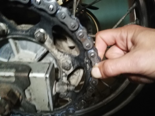

Täna jahutusvedeliku vahetuseni ei jõudnudki. Aga kasutasin öötunde selleks, et kett ära pingutada.
See oli nagu must do kuna kett lihtsalt ripendas all ning lõtku polnudki võimalik mõõta kuna see käis pea kogu pikkuses vastu kiiget. :wack:
Ostsin sobivas suuruses (27) padruni ja valmistusin mentaalselt tõsisemaks võitluseks ratast all hoidva poldi mutriga. Minu üllatuseks aga oli see näpuga kinni keeratud. Mitte mingit vastupanu. Kui mutril splinti poleks olnud, oleks see ilmselt rattast irdunud. Ilmselt oleks mõistlik kõik ratta poldid ja mutrid üle kontrollida.
Clymer ütleb et KLRi ketil peab lõtk olema, esimese ja tagumise hammaka keskkohast mõõtes, 5-6 sentimeetrit. Ja õnneks oli sel ketil, vaatamata veninud välimusele, pingutusruumi veel küll. Jäi pärast pingutusmutrite kruvimist kuskil 5,5 cm.
Mõnus tunne on see, kui teed oma käega pisikesi asju ning ratas saab paremaks kui enne oli.

Et keti pingutus võttis vastu ootustele vaid veerand tundi ja õllepurk oli alles täis, veetsin järgneva tunnikese ratast mingi special vahuga puhastades ja poleerides. Sai kenam küll.

Tõmba see kett korra tgahammaka keskel (piki tagakiiget) hammakast eemale ja vaata kaugele tuleb. Kui on pool võirohkem üle hamba siis viska see kett ära
Nozzu
Postitusi: 930
Liitunud: 30 Mai 2008, 20:52
Tsikkel: Honda CRF300L
Tänanud: 435 korda
Tundub, et ei ole veninud. Mingi paar milli liigub.
Müüja sõnul vahetati ka rattal enne seisma jäämist kett ja hammakad. Nii võis ka olla, otsustades tagagammaka hambumuse järgi.
A kes teab, ehk unustas meistrimees siis mutri kinni keerata. Tõmbas näpuga kinni, et pärast pingutab. Aga pingutamine läks meelest, tagus splindi sisse ja voila.
