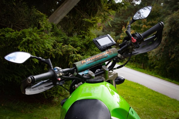

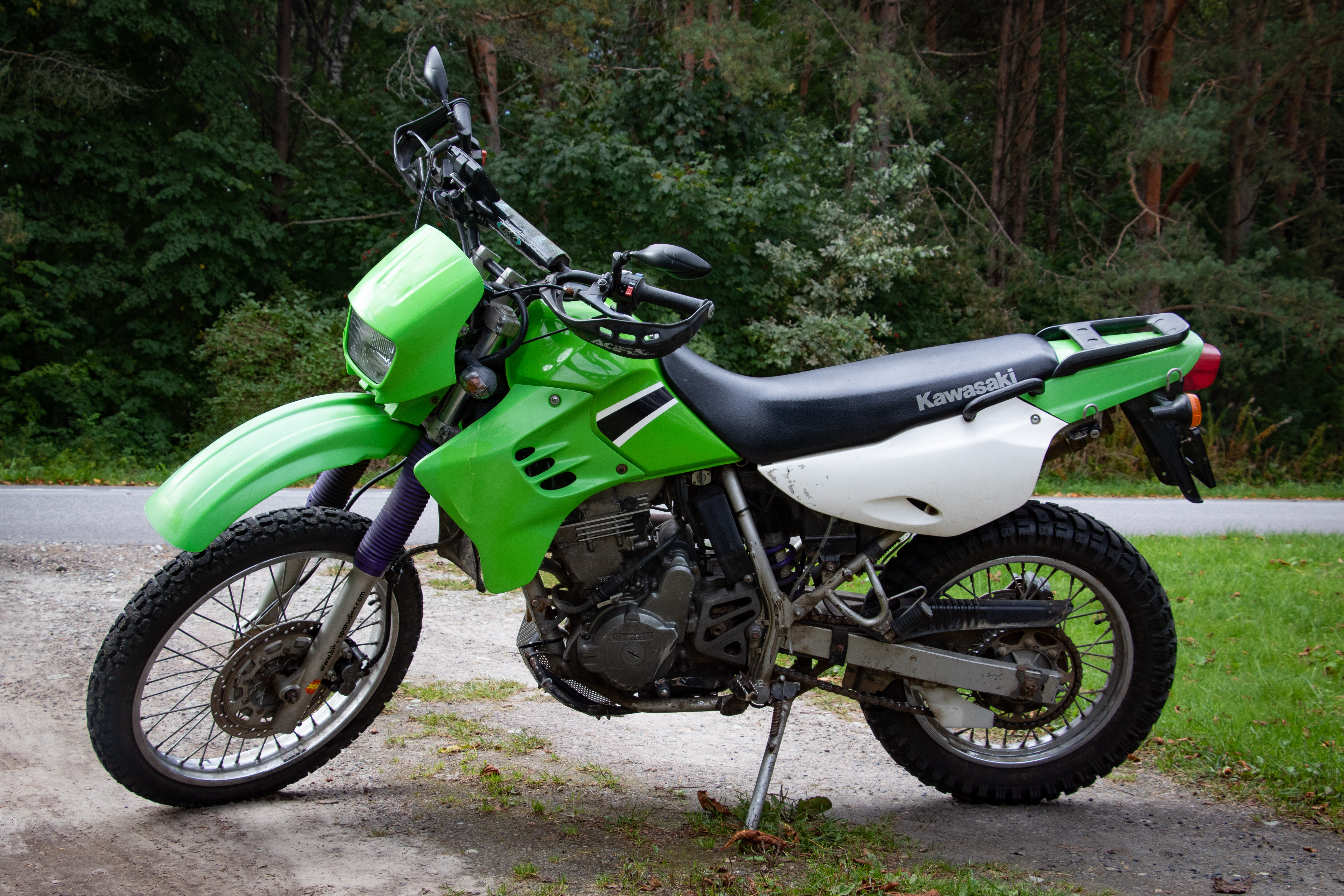

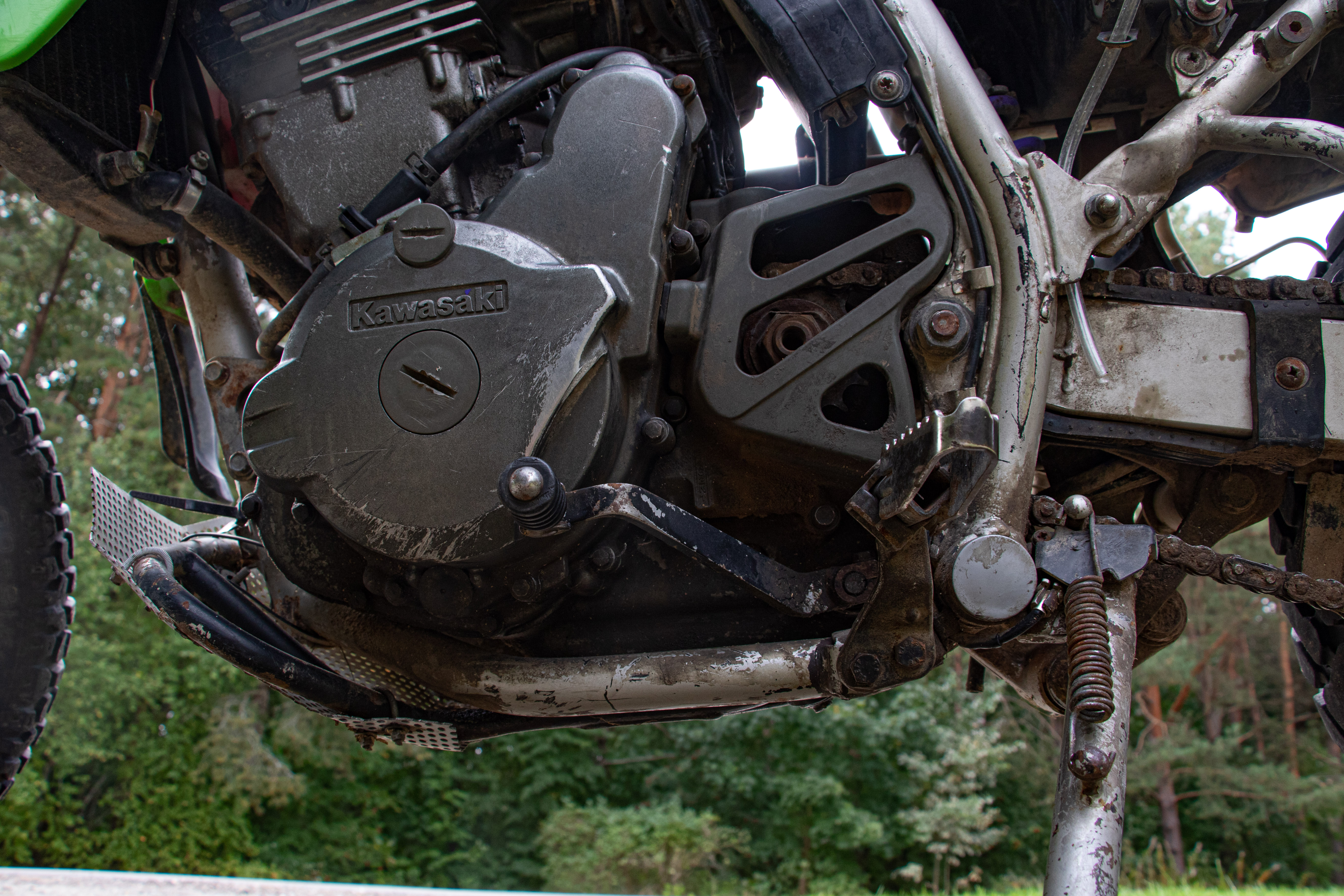

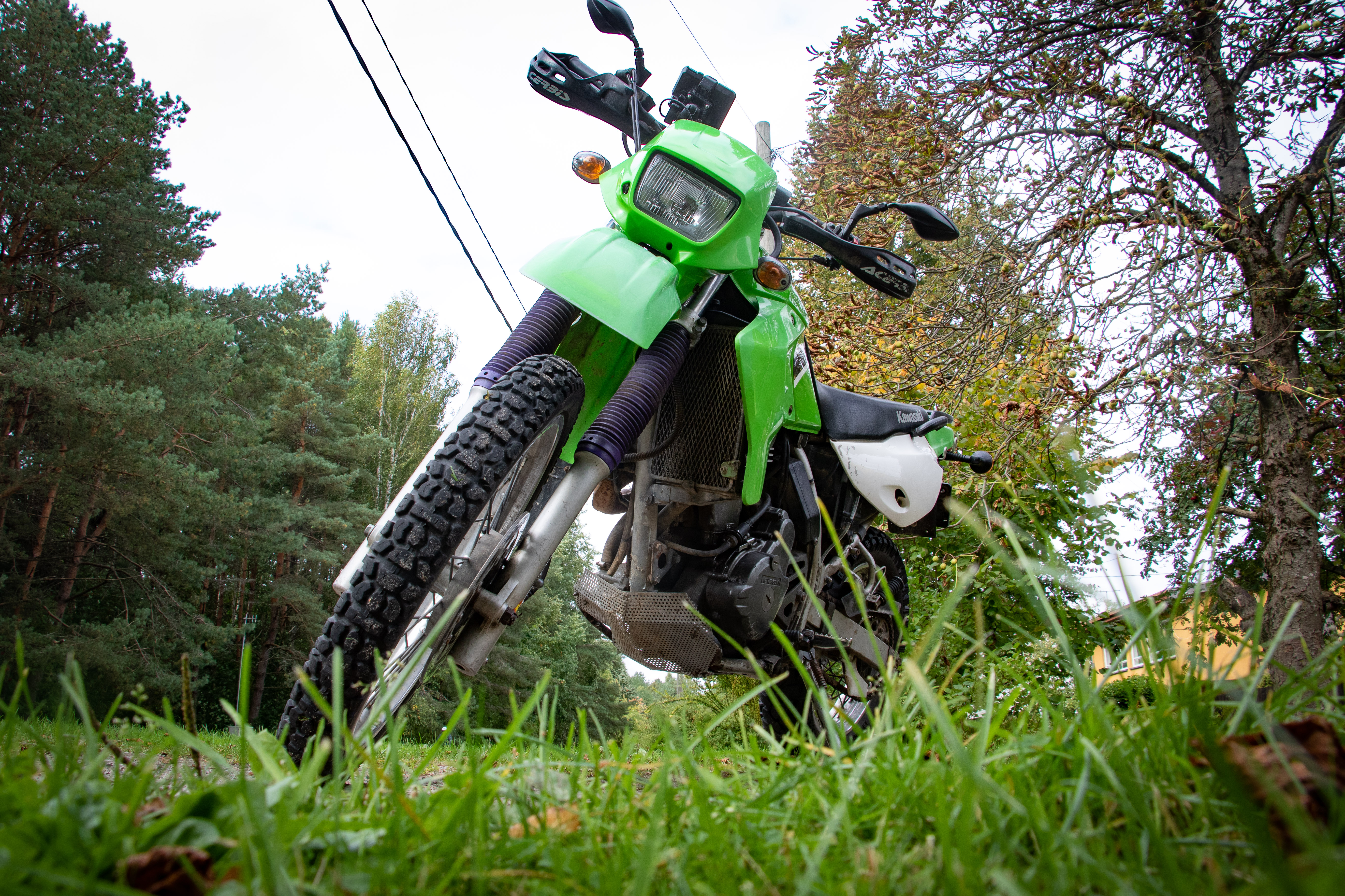

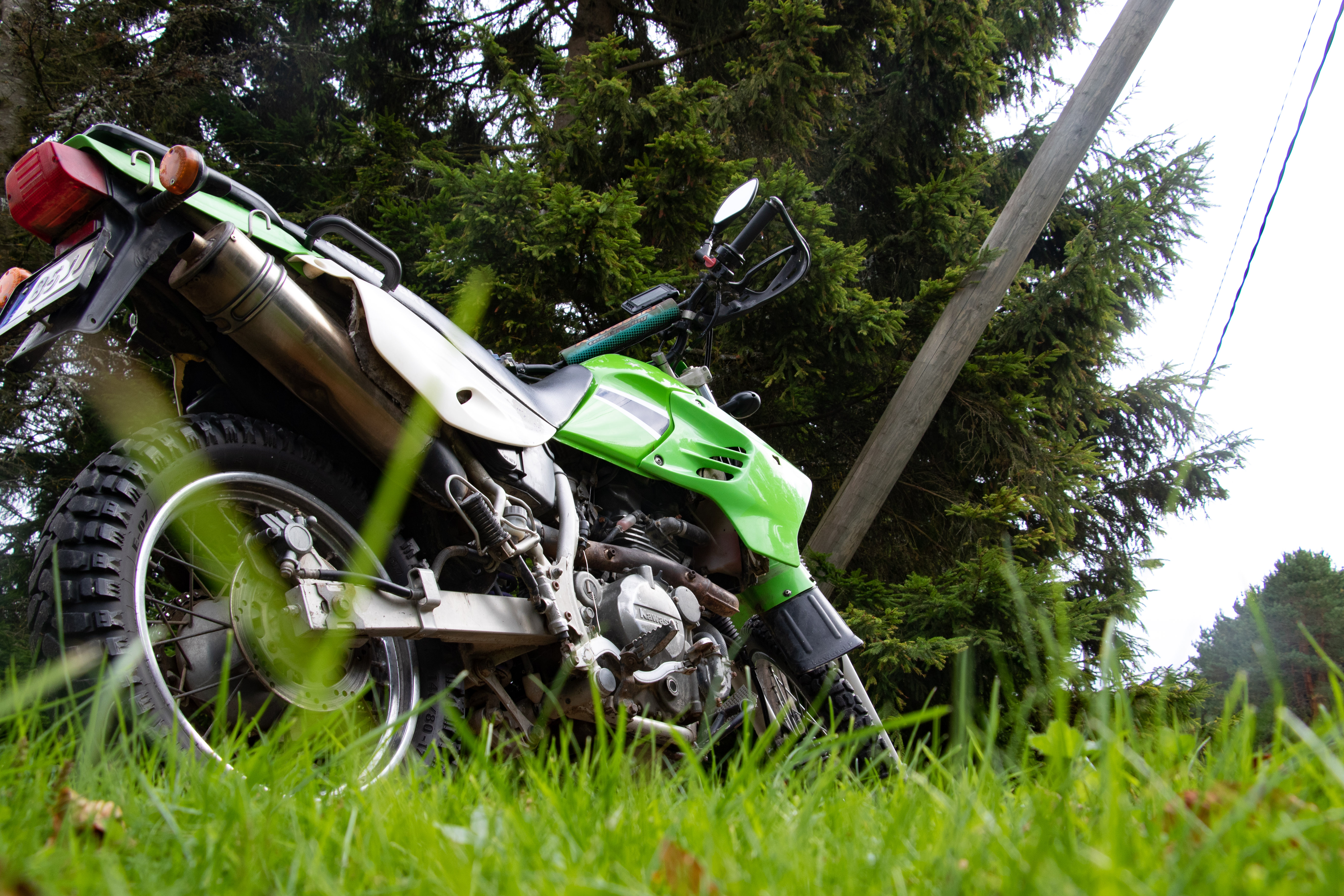

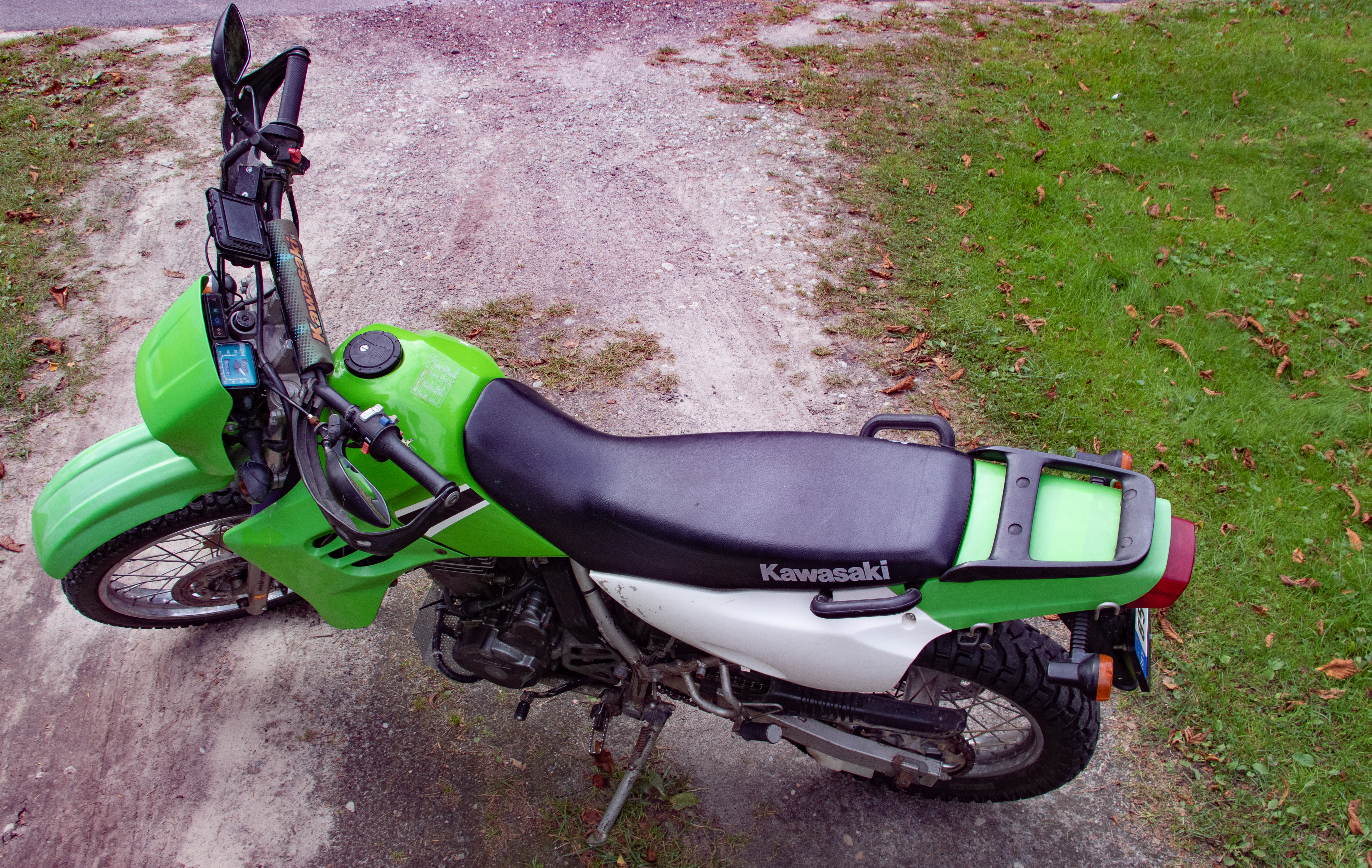

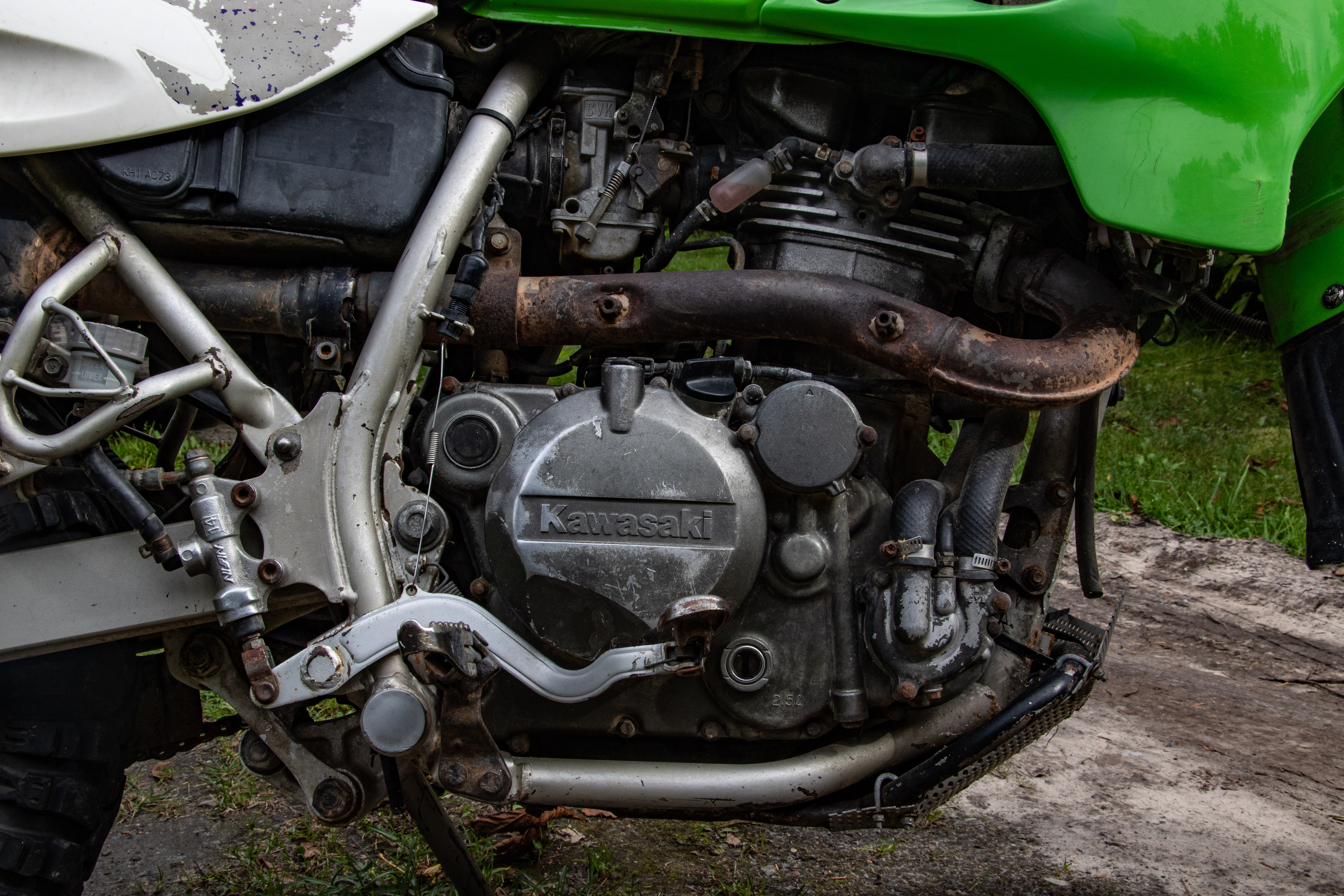

Lisan mõned täna tehtud pildid kah:
Päevik sai tehtud, kuna ilmselt hakkab selle ratta putitamisega veel huumorit saama.

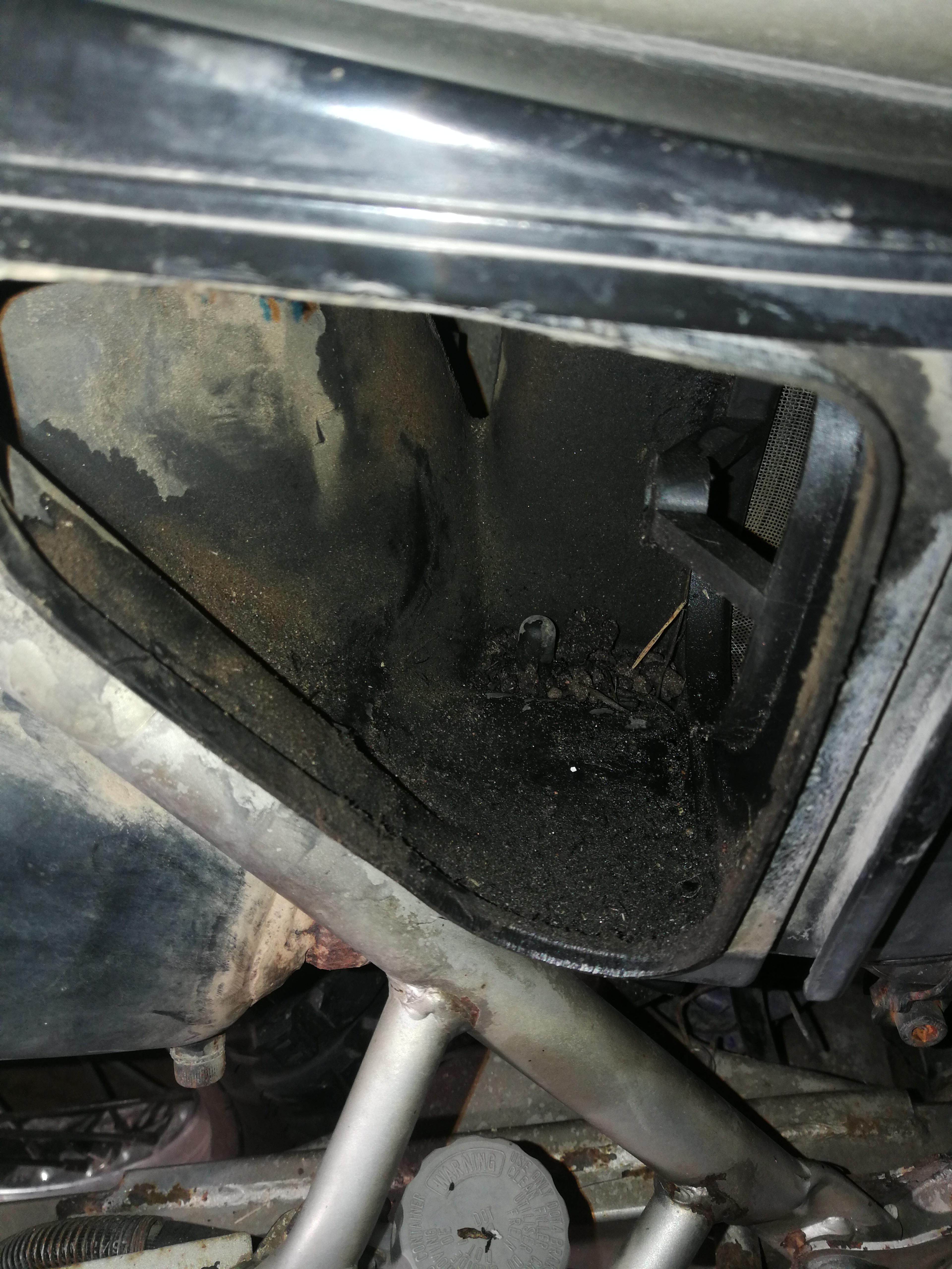

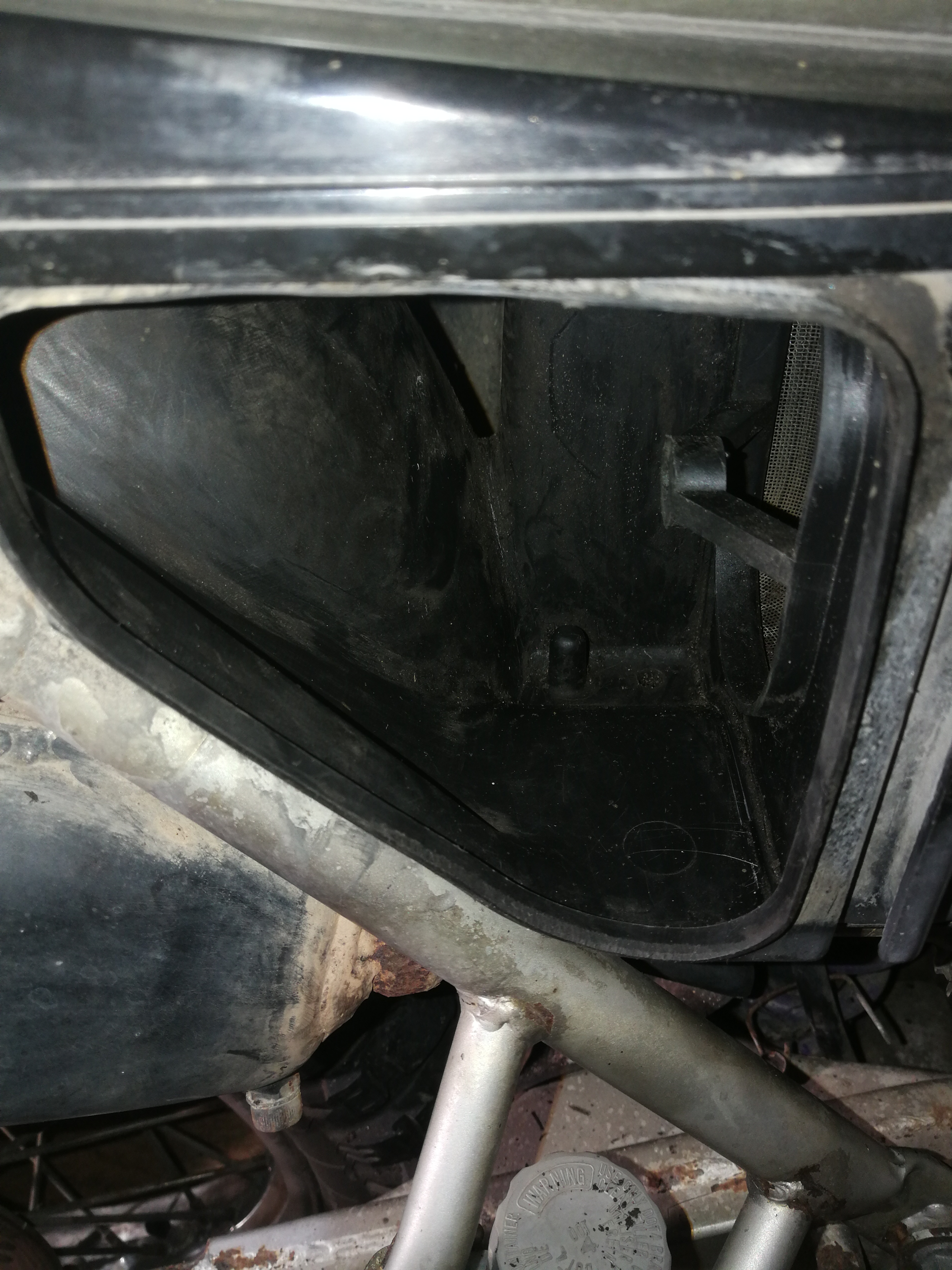

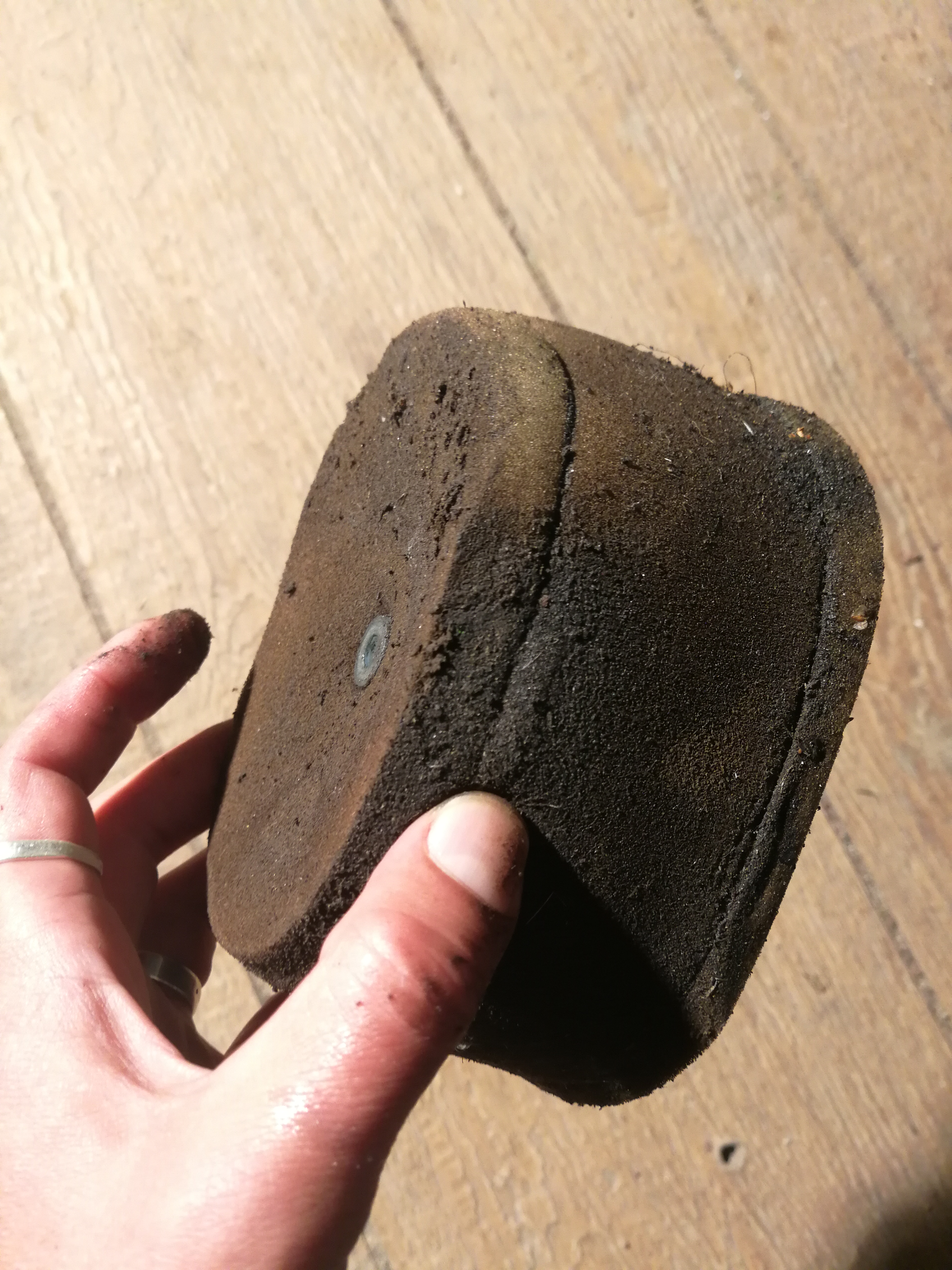

Minu kartus osutus tõeks.
Sellise õhufiltri avastsain siis ratta küljest.
Räigelt kleepuv ja räpane.
Uhh.... joppenpuhh.
Arvatavasti iga teine mootorratas kui KLR oleks sellise kohtlemise peale juba surnd.
A täna saan uue filtri kätte ja see õudus lõpeb. Loodetavasti ei ole mootor väga kahjustada saanud sellest jamast.
A millega ja kuidas ma seda õhufitri karpi puhastada võiksin?
Break cleaner või silikooni eemaldaja oleks ok? Või on ohtlik kui need aurud sisse pääevad sealt?
Sa seda ikka tead, et švammfilter on pestav (spetsiaalse pesuainega) ja see tuleb enne paigaldamist õlitada (spetsiaalse õliga, ka uus)? See "vana" filter tõenäoliselt käib veel tükk aega, ma olen pärast tolmusel rajal sõitmist ka palju kurjema välimusega filtri välja võtnud.
See laga kraabi misiganes käepäraste vahenditega välja, peaasi et midagi mootorisse ei aja. Ma olen tavaliselt puhastuspaberist nutsaku õhutorusse toppinud (NB! see on mõistlik sealt hiljem ka eemaldada, muidu tekivad käivitusprobleemid, damhik), laisemad ostavad poest filtri asemele käiva plastmassist kaane ja lasevad boksi survekaga puhtaks.
Ahnii.. Ok :) Ma, tänavaratastelt tulnuna, pole nii räpast filtrit varem näinud. Aga ok, siis tean, et ära ei viska. Aga uue panen peale ikka. Sai juba tellitud.
Seda et õlitada tuleb fiktrit, seda jah eile YouTubest õppisin. Nii et surtsu filtriõli hankisin samuti.

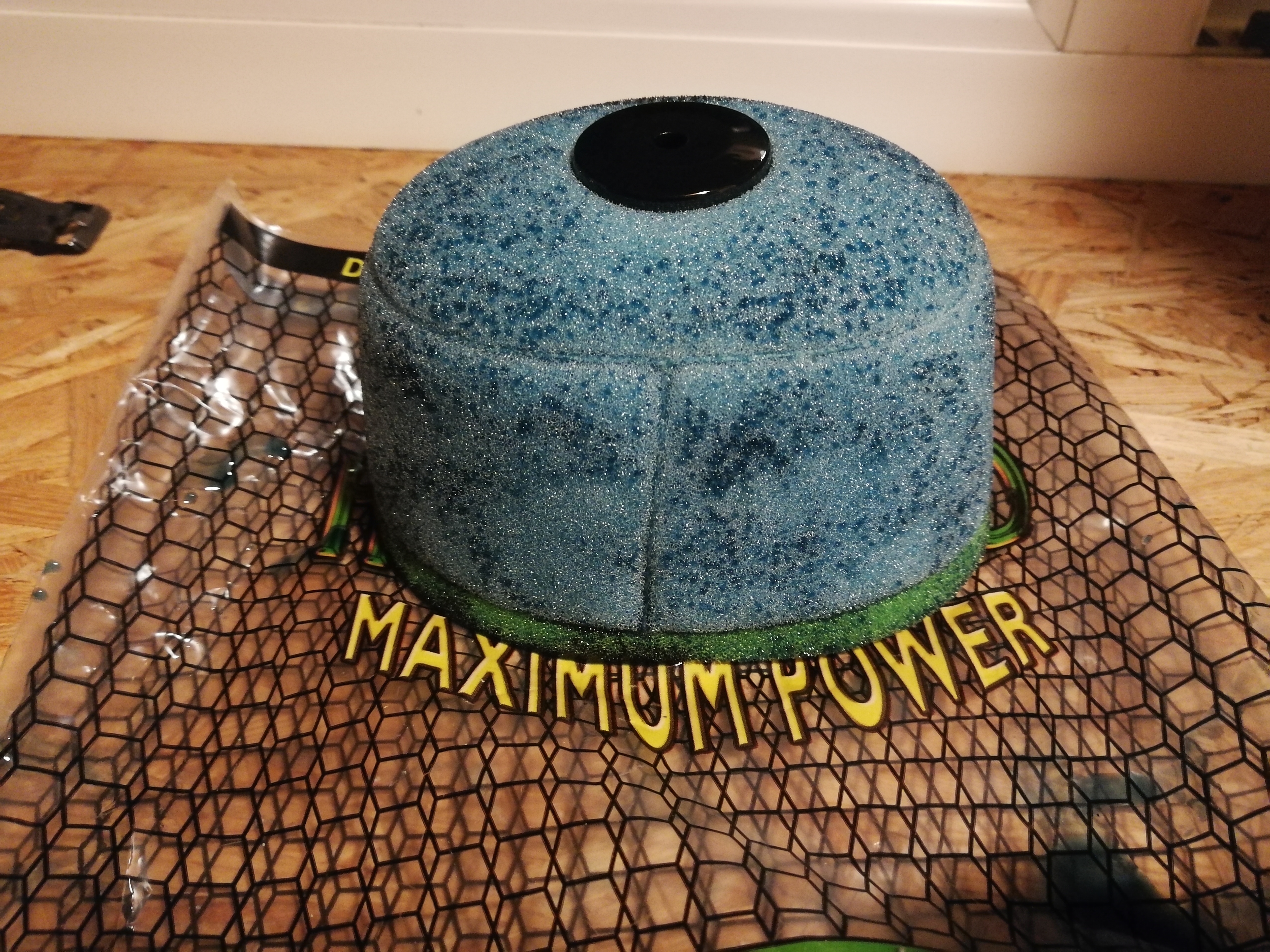

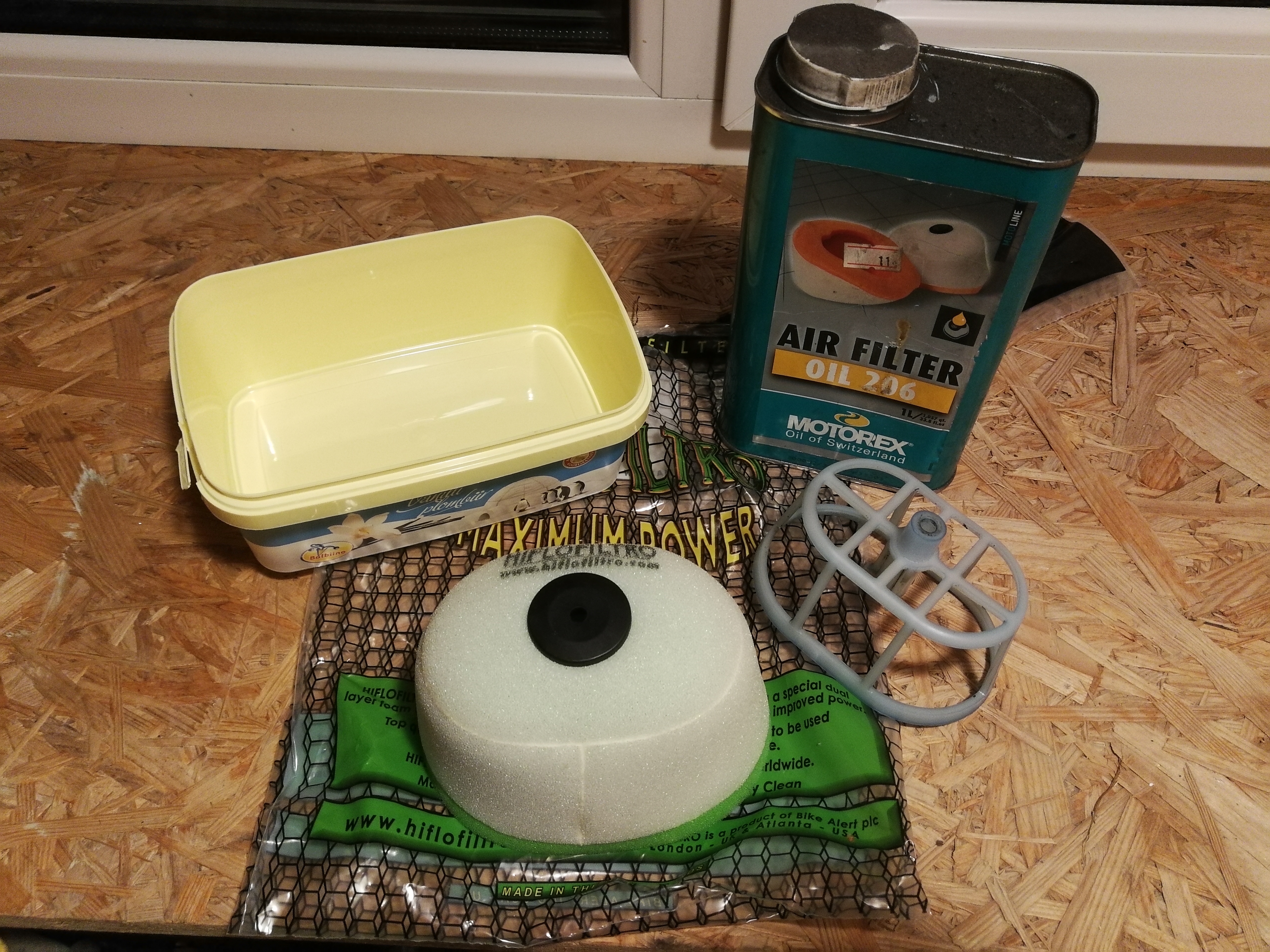

Nonii
Üks suhteliselt lihtne operatsioon tehtud. Loodetavasti õnnestus - kunagi varem pole svammfiltritega kokku puutunud ega neid töödelnud.
Sebisin Motardi Raidult HiFlo õhufiltri ning raasike õhufiltriõli. Naiselt panin pännu jäätisekarbi.
Nõrutasin õli jäätisekarpi ja mätsisin ettevaatlikult filtrit seal sees. Sõrmede vahel mudisin kah ja lõpeks pigistasin õrnalt õli välja. Ning jätsin enam vähem 40 minutiks kuivama. Tulemsu selline:
Aega täitsin õhufiltri pesa puhastamisega. Kusagilt jäi meelde, et selle kopsiku põhjas on ka vee äravoolu ava. Isegi selle leidsin üles ning pidin peenikese kruvikeeraja appi võtma, et see saastast, mis tundus olevat värske asfalt, puhtaks surkida:
Enne oli selline:
Ning seejärel juba uus, õliga immutatud filter omale kohale:

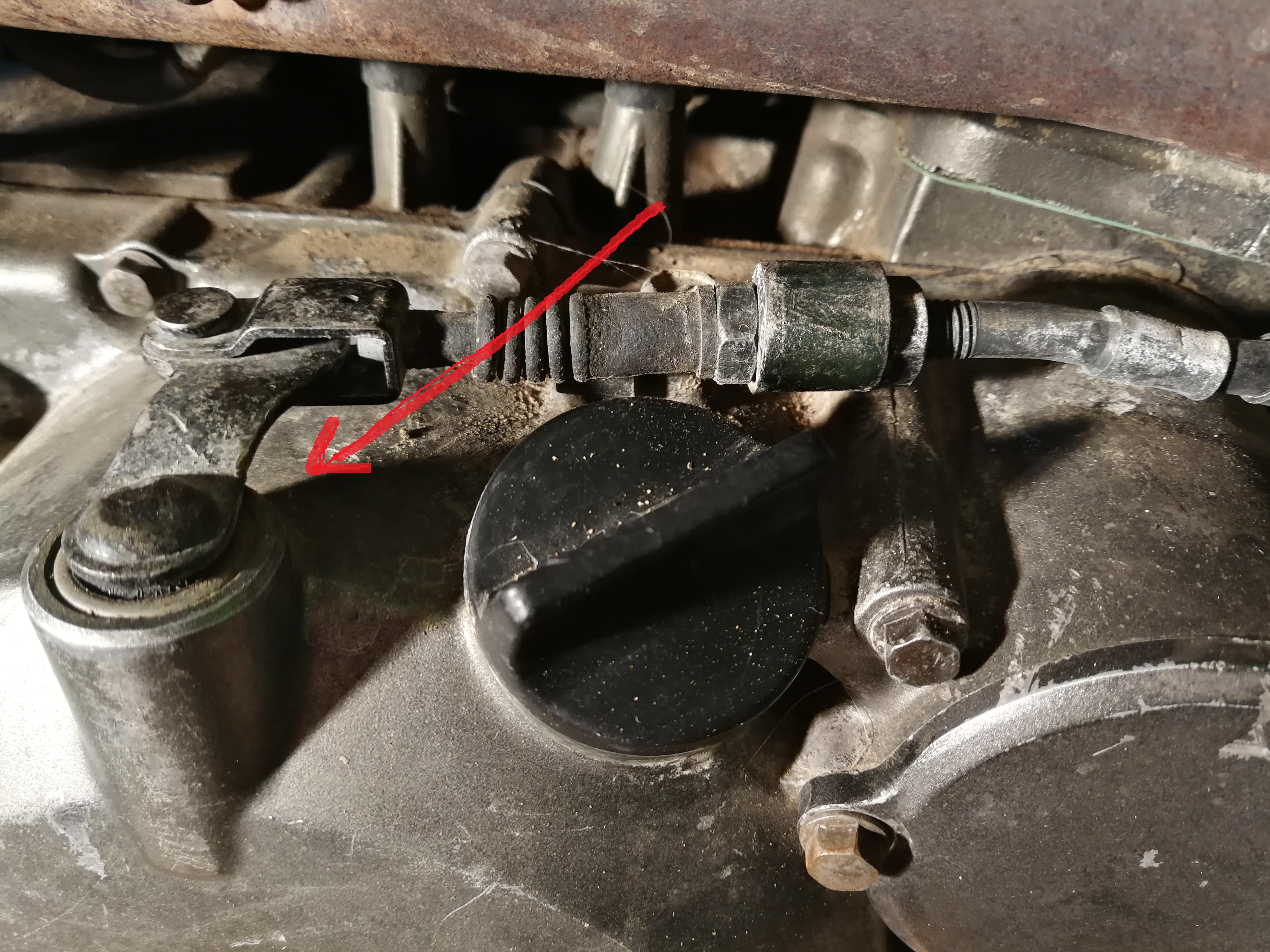

Seejärel siduri heebel ja tross. Heebel käib ikka suhjt raskelt ja lõtku pole üldse. Ei heeblil ega ka trossi teises otsas, seal kus tross sidurisse jookseb vms. Nagu ma aru saan, peab seal kah väike freeplay olema.

Ja täna avastasin, et masina alla on kergelt õli tilkunud. Pole liiga hea. Aga nagu KLRi foorumis keegi sarnast teemat kommenteeris - muretsema on aeg hakata siis, kui õliloiku enam alla ei teki. Noh, tegelikult, ilmselt tuleb ühelt maalt ka selle probleemiga tegeleda.
Üks simmer lekib kah kergelt. Aga see on normaalne.Nagunii oleks vaja uus amordiõli kah panna.

Sul on siduri reguleerimiskrae suht kaugele välja keeratud, enne suuremat lammutamist proovi seda väheke sissepoole timmida ja vaata, kas tekib tühikäik.
Üldiselt võrreldes asfaldiratastega käivadki mammutite tross-sidurid raskelt, ma ka õlitasin ja möllasin ning panin isegi uue trossi, aga kasu oli marginaalne ja harjutasin end lihtsalt nimetissõrme asemel keskmise näpuga tirima. Muidugi üle vaadata võib ikka, aga mingit imet sealt tõenäoliselt oodata pole.
Sa pead endale sebima ka spetsiaalset filtri pesuvedelikku. Millegi muuga seda filtrit korralikult puhtaks ei saa.
Miks tavaline bensiin ei kõlba?
Postitusi: 2039
Minu hinnangul bensiin teeb filtri puhtaks küll aga väidetavalt ka lõhub seda liigselt.
Novot, raju! Tänud, Jesper! On ikka mehi, kes vaatavad rattale peale, leiavad kohe vea ning oskavad ka ravi määrata.
Tõtt öelda oli enda tegevusplaan kah umbes selline, et alustan siduri sättimist ülevalt heebli juurest (ainutl ma polnud veel aru saanud, kas pean kruvi sissepoole või väljapoole keerama). Kui sealt kruttides tulemsut ei saa, proovin alt siduri juurest mutrid lahti keerata ja trossi järgi anda. Ja kui ka see ei aita, siis trossiõli. Ja kui ka see ei aita, siis uus tross.
A nagu nüüd tean, siis raske sidur ei ole mitte hälbimine normist vaid norm. Seega liig palju närveldada pole vaja selle pärast. :bsmile:

Siduri kruvil keerad kõigepealt selle ümmarguse ratta lahti, mis vastu heeblit on ja siis lõdvendamiseks keerad sisemist kraed heebli sisse, pingutamiseks vastupidi. Kui natuke mõtled seal kõrval, siis saad suht kiiresti ise ka aru, milles loogika on.

Lahustab filtri materjali pikapeale
Jesper kirjutas: 22 Sept 2021, 10:01
Ma olen sellega pesnud, ühest pudelist jätkub umbes üheks hooajaks, tundub soodsam kui näiteks Motuli vedelik: https://www.motonet.ee/et/toode/593050/ ... hend-900-g .
Selle pulbriga saab pesta Twin air Bio filtriõli. Tavalise filtriõli pesemiseks hästi ei kõlba.
Mulle tundub see juuksekarvade poolitamisena, silmaga küll mingit vahet pole, lõhna järgi saab aru, mis millega pestud sai. Aga ma pigem lihtsalt tahtsin tuua näite, et mis summadest jutt käib, muidu inimesed arvavadki, et pesuvedelik on mingi hirmus kallis ja special race factory teema ja õige talupoeg lobistab ikka bensiiniga jne.
Jesper kirjutas: 22 Sept 2021, 10:47
Valvoline filtriõli ta igathes ei eemaldanud, aga see on tegelikult ka üks paremaid (loe: kleepivamaid).
Samas selle kulu kohta - kui ma kasutasin seda Valvoline filtriõli, siis mul oli eraldi suurem pesuämber, kus sees oli 5 liitrit seda Valvoline pesuvedelikku ja sellega sai rahulikult terve hooaja pesta, sodi vajus ämbri põhja ja moodustas sinna klombi.
Aga viimasel ajal läksin mugavaks ja kasutan seda TwinAir Bio kraami ja pesen pesumasinaga filtreid :D

Nii....kruvisn seda kraed heeblile sisse ja sain üles heebli juurde paari millise lõtku. Peaks hea olema küll.
Aga alt, fotol näidatud kohas on see hoob endiselt pinges. Selles mõttes et loksu ei ole. Aga peaks vist olema, eks? Kuidas käitun? :)
