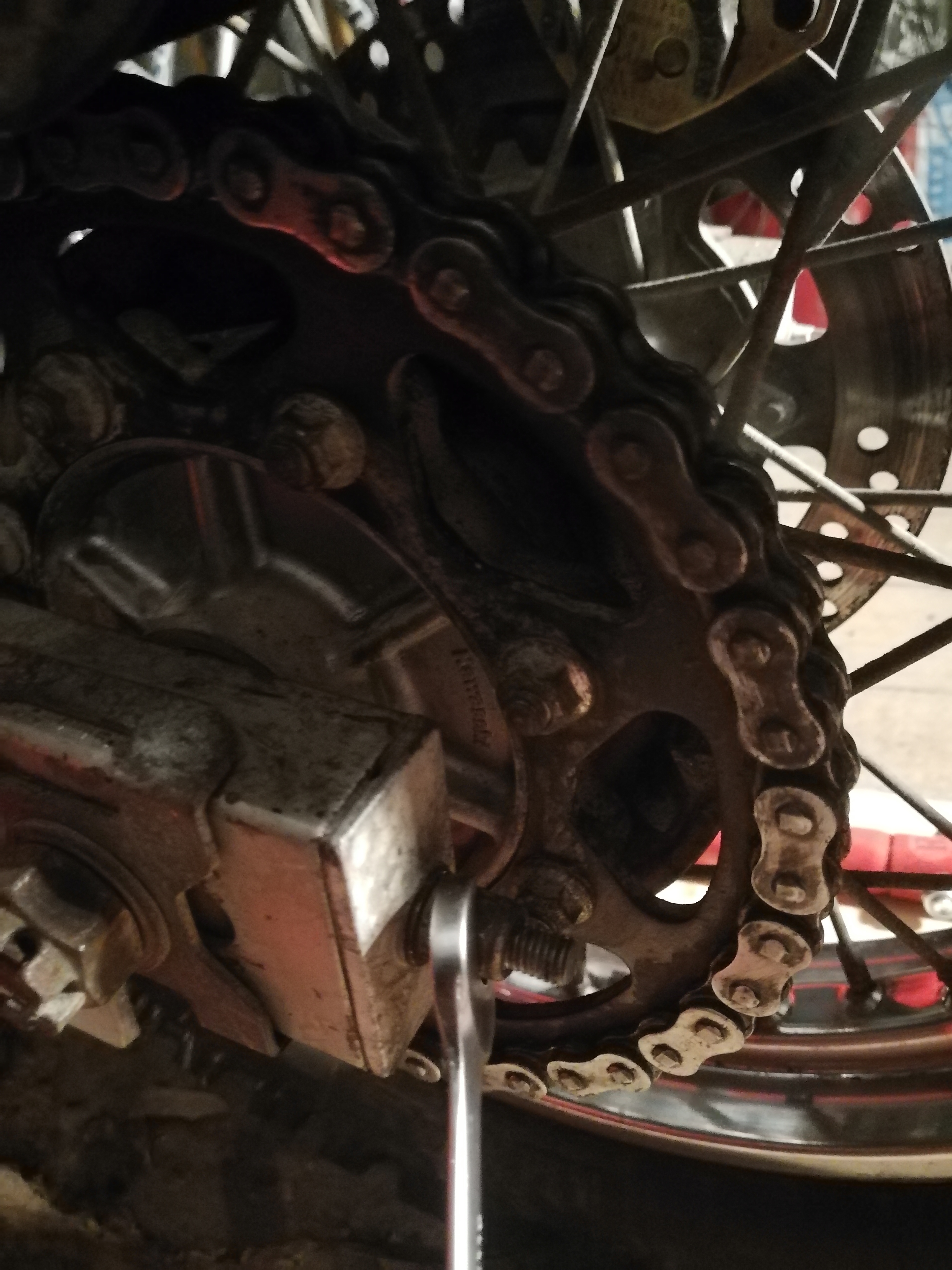

Täna jahutusvedeliku vahetuseni ei jõudnudki. Aga kasutasin öötunde selleks, et kett ära pingutada.
See oli nagu must do kuna kett lihtsalt ripendas all ning lõtku polnudki võimalik mõõta kuna see käis pea kogu pikkuses vastu kiiget. :wack:
Ostsin sobivas suuruses (27) padruni ja valmistusin mentaalselt tõsisemaks võitluseks ratast all hoidva poldi mutriga. Minu üllatuseks aga oli see näpuga kinni keeratud. Mitte mingit vastupanu. Kui mutril splinti poleks olnud, oleks see ilmselt rattast irdunud. Ilmselt oleks mõistlik kõik ratta poldid ja mutrid üle kontrollida.
Clymer ütleb et KLRi ketil peab lõtk olema, esimese ja tagumise hammaka keskkohast mõõtes, 5-6 sentimeetrit. Ja õnneks oli sel ketil, vaatamata veninud välimusele, pingutusruumi veel küll. Jäi pärast pingutusmutrite kruvimist kuskil 5,5 cm.
