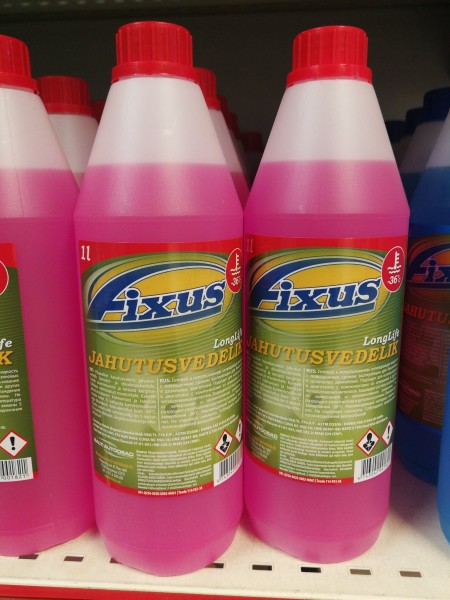

Jap. Haarasin Fixusest kaks pudelit punast, silikaatide vaba. Ja viiese kulku dest vett.
