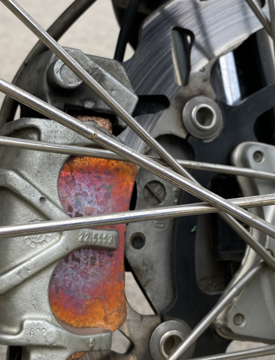

Väike vaheülevaade hooldustest ja sellele kulunud rahast:
Lisaks paigaldasin talvel bar riserid (25mm) ning soetasin uue Ram-i telefonihoidiku/juhtmevaba laadija: https://www.ram-mount.co.uk/ram-r-quick ... Ptulg8bunY
Juhtmega laadimine läheb enduro-rattal varem või hiljem nässu, sest moblal sureb laadimispesa ära. Juhtmevaba laadimisega telefoni alles valin.
Rehvidest. Hetkel ees D952 asemel Michelin Tracker. Sellel parem pidamine jääl/lumel kui ka liivas sõitmine kergem, sest muster rohkem avatud. Kaua kestab võrreldes D952-ga, ei oska veel kommenteerida.

iga kuu aja tagant rehvijooksu vahetus...wow! kas vähe teistsuguste rehvide peale ei ole mõelnud kui selliseid metsikuid läbisõite teed nii lühikese ajaga? isiklikult lihtsalt ei viitsiks vist mõeldagi rehvivahetuse peale tihemini kui max ehk poole aasta tagant.
3 komplekti ära kulutatud esipiduriklotse on ka päris impressive :D

Tegelikult üllatavalt hästi kestavad rehvid. Enamvähem 4 ringi rehve ja 17000km, kui ma õigesti välja lugesin. Kasutan sarnaseid rehve 690l ja kui ma sama palju läbi sõidaks, siis peaksin vist 6-7 ringi ära kasutama… Kuna sõidan vähem, siis saan samuti nelja ringiga hakkama. Rehvivahetamisest tüütum oleks ainult kehv pidamine.
Kui kehva pidamisega rehvidega sõita, siis võiks ju kohe suurema ratta võtta, oleks vähemalt mugavam maanteed lasta. Aga ilmselgelt ei ole see @jyrx (ega ka minu) eesmärk…
Edit: Piduriklotse läheb mul palju vähem. Tõesti impressive! Kas on palju mägedes sõitmist või lihtsalt vahetad varakult? Lisan toreda pildid oma tagaklotsidest mägedes:

Seda jah, et läbisõit on samuti küllaltki arvestatav...esimese hooga ma seda ei näinud ning siis olin veel rohkem üllatunud :D aga no teisest küljest, selline läbisõit (17k) ju peabki olema ja minumeelest saabki olla tehtud peamiselt vaid maanteel sõites? või noh, ma muidugi kindlalt seda ei tea aga niipalju tean, et enda läbi aegade suurim terve hooaja läbisõit (~12k) tuli küll maanteerattaga ning vähemalt 95% maanteel..õige pisut sellest ilmselt ka kruusateedel. selle hooajaga sai üks tagarehv ka ära kulutatud
kui palju on ligikaudne metsades ja nö. kärnrehvi nõudvatel maastikel sõitmise keskmine kiirus, midagi sinna 30 alla ehk parimal juhul? see tähendaks 600 tundi sadulas. karm :)

Hooldustabel natuke raskesti loetav. Tegelikult vahetasin esimest korda mõlemad klotsid ca 12k pealt. Hetkel kellal u. 18k km ja teine klotsipaar kestab veel.
Nupurehve kulutab eeskätt asfaldisõit. Rehvieelistusega olen jõudnud Michelin Trackerini, aga järgmiseks proovin vbla Dunlop Geomax MX31-de. Hondacentris oli neid eelmise aasta lõpus norm hinnaga letist saada.

Tal on asfaldilt maas pidamist vaja. Vahest satub ka asfaldile. Mul läks samuti 3 jooksu rehve eelmine hooaeg, ca 10k km ja niisama maanteel ringi ei sõida. Ainult TET-i otsalt koju, orienteerumisvõistlusele vahest otse jne. 3-4 korda õlivahetus+filtrid. Lugematu kordi õhufiltri puhastus, Klotsid ja ketijooks kusjuures pidasid 17k vastu. + muud vedelikud(sidur, pidur). Rattaks 690 2020 Kulub ikka palju rohkem asju kui maanteerattal. =)

Mul on läinud kuus komplekti tagapiduriklotse 2 hooajaga. Rehve kahekohaline arv. Ja metsa vahel saab ka tunduvalt kiiremini, kui 30ga sõita.

Mis selles nii erilist on? Ma arvan, et mul läheb ka keskmiselt üks jooks kuu aja kohta. Lihtsalt pidamise erinevus uue ja kulunud nukiga nupu vahel on väga suur.
