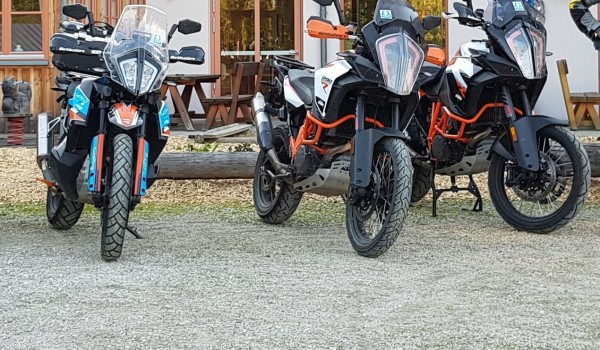

Re: KTM 1290 SAR 2020 asfaldi rehv.
Lugemata postitus Postitas CaveFish »
Päris nii lootusetu see asfaldirehvi valik ka ei ole, suht igal tootjal on midagi olemas.
2 aasta tagune euroopa asfaldi ringi 21" rehvivalik:
