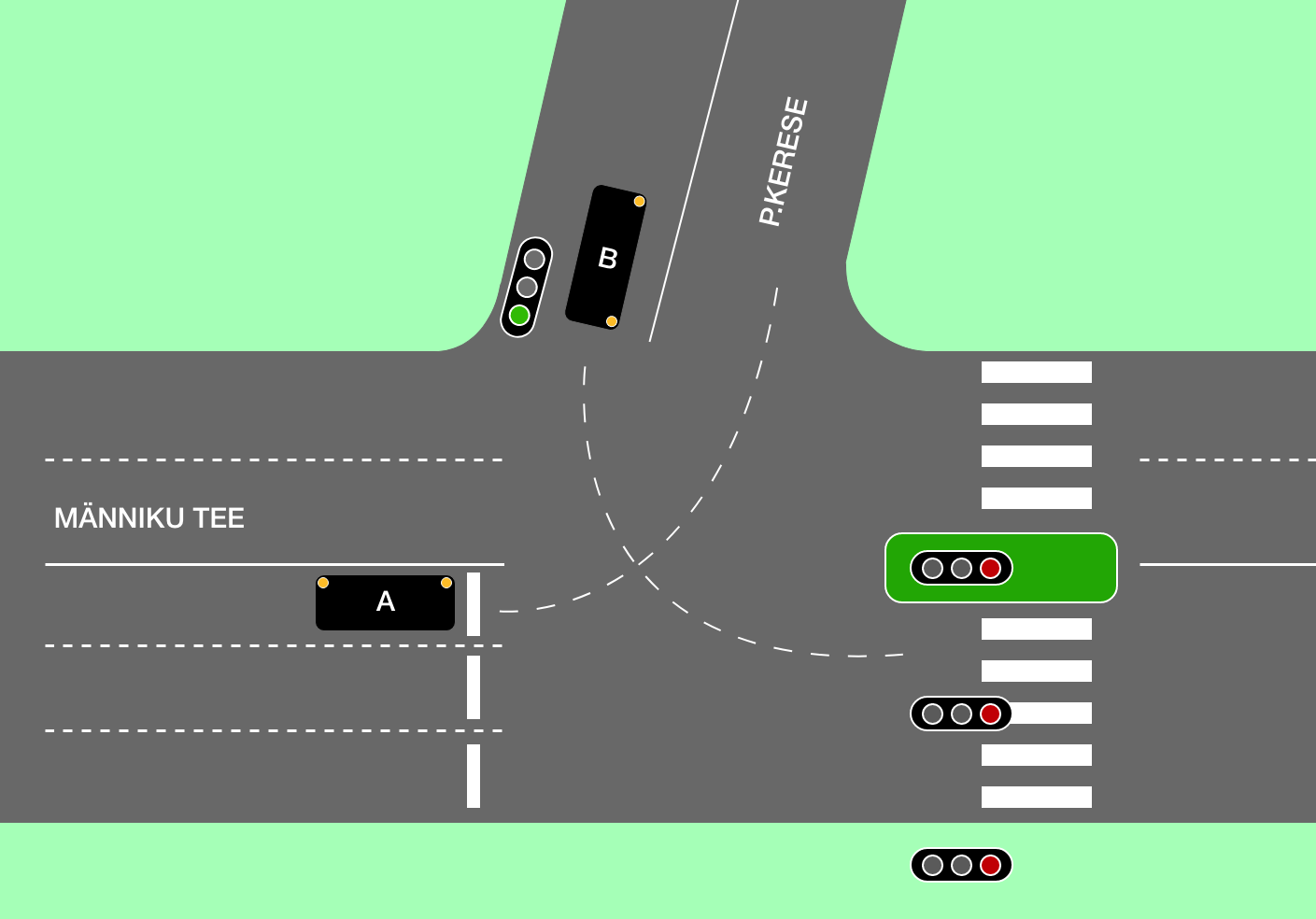

Koht:
Männiku tee ja Paul Kerese tn ristmik Tallinnas. Fooriga mõlemas suunas.
Google street view:
vaade Männiku teelt https://goo.gl/maps/3PtKdmCKmgNwVgxe8
vaade P.Kerese tänavalt https://goo.gl/maps/UezHMEc2U8EnJ9xHA
Google Maps https://goo.gl/maps/opnZypQNGcFWek5B9
Olukord:
Sõiduk A liigub mööda Männiku teed linna suunas ja soovib pöörata äärmisest, vasakpolsest reast vasakule P.Kerese tänavale.
Kuna linna poolt on tihe liiklusvool ja A ei saa pööret teostada siis jääb A stoppjoone taha seisma ja ootab foori punast tuld, mis laseks tal vasakapööret sooritada. P.Kerese tänaval seisab sõiduk B ja ootab lubavat foorituld, et pöörata vasakule.
P.Kerese tänaval fooris süttib põlema roheline tuli (töötava fooriga märk "anna teed" ei kehti) ja Männiku teel punane tuli.
Nii A kui ka B asuvad tegema pööret vasakule. Kellel on eesõigus ja miks?

Olukord:
Postitusi: 7415
Tänanud: 1095 korda
Meie skeem näeb välja täpselt selline nagu allpool toodud. Mis vastab @Priidic poolt toodud näitele.
Seega sõiduki A juht teeb manöövri täpselt sellise tulega nagu talle meeldib või tema silmade värviga sobib.
Aga vot, kes kokkupõrke korral süüdi jääb?
A kindlasti mitte, sest ta tegi täpselt kõik seaduse järgi. Ja B ka kindlasti mitte, sest ta juhindus täpselt seadusest.
"MKM määruse nr 12 „Liiklusmärkide ja teemärgiste tähendused ja nõuded fooridele“ § 25 lg 20 kohaselt märgis 941 „Stoppjoon“ osutab sõiduki peatamise kohale foori keelava tule (lisa 10 joonis 8 ), reguleerija keelava märguande või raudteeülesõidukoha suletud tõkkepuu korral või märgi 222 „Peatu ja anna teed” juures (lisa 10 joonis 2).
Eelneva kohaselt tõesti stoppjoont keelava fooritulega ületada ei tohiks, samas liiklusseaduse § 35 lg 10 sätestab, et kui foorituli või reguleerija märguanne keelab juhil sõita reguleeritavale ülekäigurajale, peab juht seisma jääma stoppjoone või stoppjoonemärgi ees, nende puudumisel ülekäiguraja ees. Tulenevalt eeltoodust on juhil keelatud sõita reguleeritud ülekäigurajale ja ta peab peatuma stoppjoone ees aga sellest nõudest ei tulene kohustust peatuda reguleeritud ülekäiguraja stoppjoone ees ka siis, kui juht ei sõida ülekäigurajale, vaid pöörab enne paremale/vasakule."

Postitusi: 7415
Tänanud: 1095 korda
@urmas66, pole võimalik aru saada. Sõiduki B jaoks näib, et ristmik on reguleeritud. Sõiduki A silmis on reguleeritud vaid ülekäigurada.
Ilmselgelt on tegu korraliku liikluskorralduspornoga, kus fooride planeerijad/paigaldajad üldse ei mõelnud, millliseid toredaid liiklusolukordi see endaga kaasa toob.
