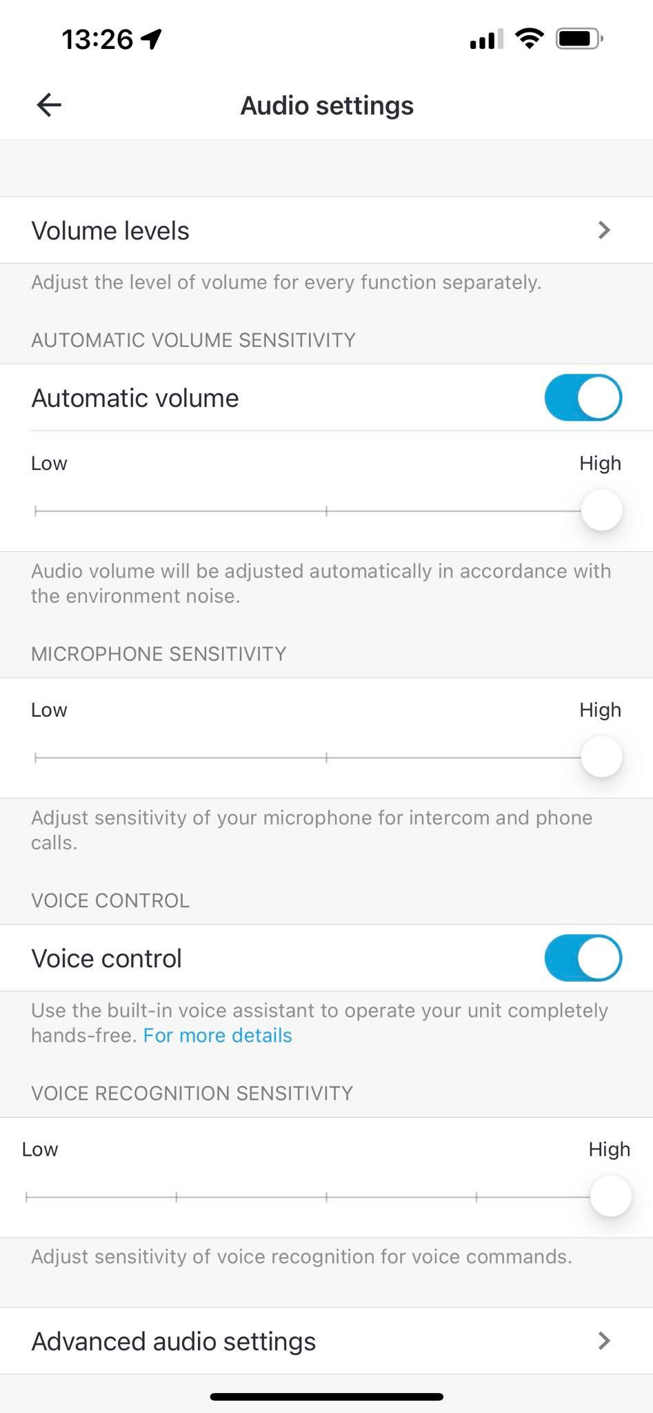

Mingil hetkel ja natuke rohkemate inimestega arutades jõudsime selgusele, et üritaks esimese asjana paika panna audioseadete "slaiderid"(ei eita, et viga võib siin peituda), kel igatpidi hästi toimiv süsteem ja võimalus visata siia screenshot oma seadetest(soovitavalt iphone) võiks seda teha. Kohe proovin kodus äppi sisse saada kus kindlalt ühtegi segajat ei ole.
Eimese katsega ei õnnestunud, aga nii telo seadete kui äpi refreshimine viisid lõpuks sihile.
Lisan ka pildid milliseid toimivast süsteemist ootaks, minu omi ärge vaadake, need on suht lambist, erinevatel testimishetkedel(äppi sisse saades) nii jäänud.

Kas tarkvara on seadmel viimane? Alusta sellest, et tee seadmele tehaseseaded- hoiad kõiki kolme nuppu 5sek. all kuni lillat vilgub 5x ja lülitab välja. Siis võid proovida mõne seadmega paaritada. Äpp on sisuliselt mugavustoode ja jätaks selle esmalt kõrvale.

@kiilas Minu setingud on tavaliselt alustuseks sellised, et volüüm on põhjas. Sõidu ajal rullist regullin vähemaks, kui vaja.
Hääljuhtimist ma ei kasuta sest nuppudest on lihtsam. Pealegi arvas ta tihtipeale, et ma ütlen “FM on”, kuigi ma
rääkisin hoopis sõbraga
“Automatic volume” toimib täitsa hästi aga ma lükkasin ta mingil ajal välja, nüüd ongi väljas olnud.
