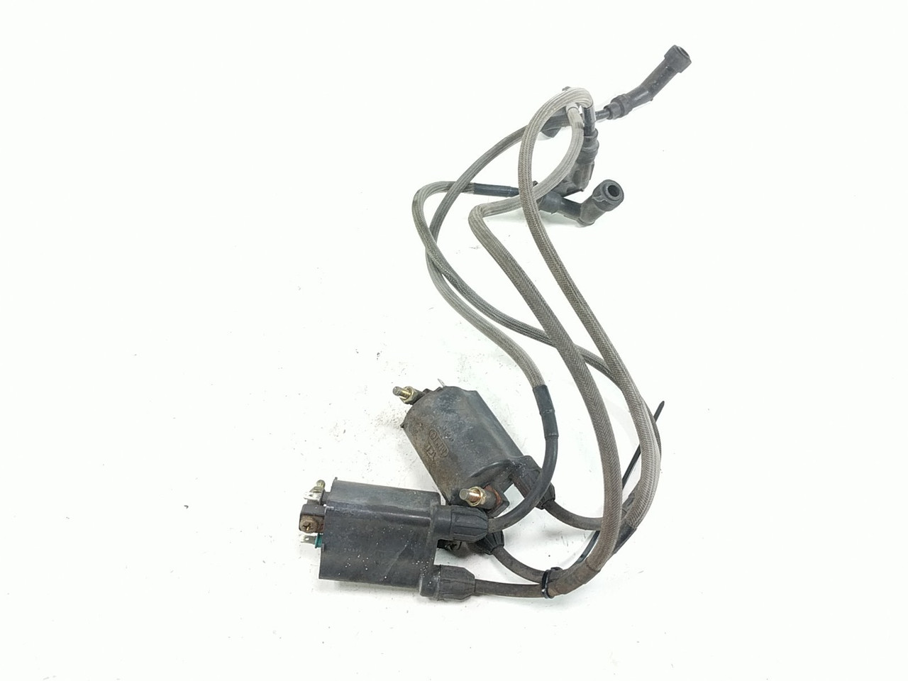

Kahtlustasin ka juhtmeid. Need metallvarjestusega jah. Lasin need spets. aerosooliga üle aga kõrvuti ja risti nad on jah. Harutan laiali ja proovin. Vahetaks nad ära aga need krdi pisikesed pilusilmad on need süütepooliga ühte sulatanud..

Seal peaks ju olema puhta keeratavate otsega piibud ja juhtmekinnitused....

Piibud küll jah on keeratavad. Poolid müüakse koos juhtmetega. Mõõdukat jõudu kasutades ei õnnestunud neid poolidest eemaldada. Aga vaatan üle veelkord

Kuni '94 oli ka keeratav, ei usu, et vahepeal muudetud on!
Postitusi: 2719
Re: Kawasaki VN1500 Karburaatorist lööb leegi välja.
lvkkk kirjutas: 01 Sept 2022, 19:46
Juhtmeid/ poole saad testida selliselt, et vahetad nad omavahel ringi - kui viga liigub teise silindrisse, siis viga nendes :?:
