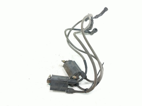

Kahtlustasin ka juhtmeid. Need metallvarjestusega jah. Lasin need spets. aerosooliga üle aga kõrvuti ja risti nad on jah. Harutan laiali ja proovin. Vahetaks nad ära aga need krdi pisikesed pilusilmad on need süütepooliga ühte sulatanud..

Re: Kawasaki VN1500 Karburaatorist lööb leegi välja.
Seal peaks ju olema puhta keeratavate otsega piibud ja juhtmekinnitused....
Piibud küll jah on keeratavad. Poolid müüakse koos juhtmetega. Mõõdukat jõudu kasutades ei õnnestunud neid poolidest eemaldada. Aga vaatan üle veelkord
2002 aasta Vulcanil olid juba mõlemast otsast keeratavad pesad. Ma vahetasin enda rattal ära, märgadel sügishommikutel peksid üle ja suht võimatu oli ratast käima saada.
Juhtmeid/ poole saad testida selliselt, et vahetad nad omavahel ringi - kui viga liigub teise silindrisse, siis viga nendes
